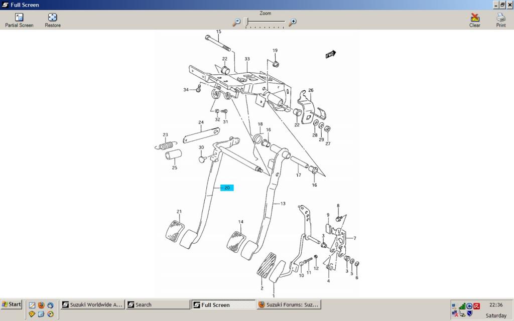

    вообщем такая история на педали сцепления прокрутился вал какой то квадратик фото к сожалению сделать не смог(( но теперь мне нужна педаль в сборе со всеми вытекающими там уже приваривали что то переваривали короче не понятно ничего. а вот сцепление в идеале кроме подшипника выжимного всё было супер. а где педаль можно найти может вы подскажете? на exist'e искал так и не нашёл( а педаль нужна от начала и до конца или может откуда найти такой же вал с другой машины может сталкивались с этим? как объяснили там вал прямоугольный вдевается в трубку металическую слева крепится педаль а с права наверное тросик висит. Забыл сцепление сухое всё с ним хорошо было.

    во фотка где как он показал что висело и на каком расшаталось 26 переварена в хлам 15 наверное в 22 там квадратик в трубку только там не видать квадратик это или что и короче там педаль крутится и тянет тросик. 97 clutch pedal.jpg

    Все понятно. :) Просто поискать надо немного. "Все украдено до нас!"(с) - все поломки у машин идентичные. У кого-то, да было уже дело. :)
