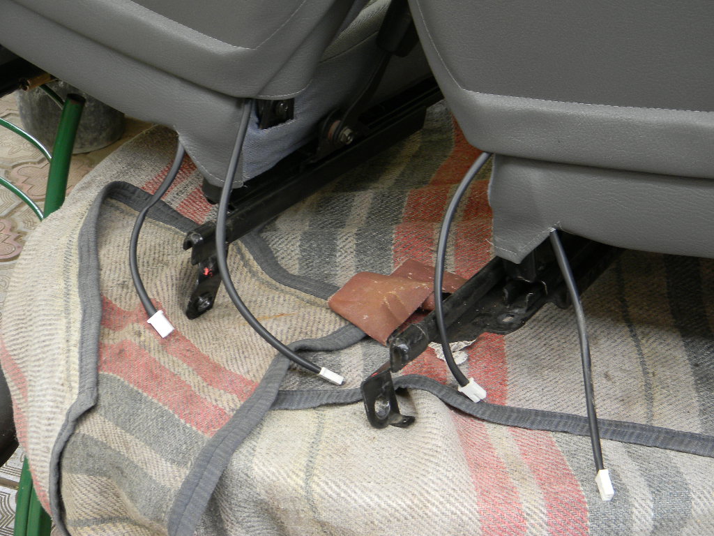

"Говорила мне мама - учи английский!"(С) ПисАли умные люди: "снимите руль и подрулевой". Не послушал, сломал. Так что, кто к печке полезет, очень рекомендую снять баранку и подрулевой:whistling:

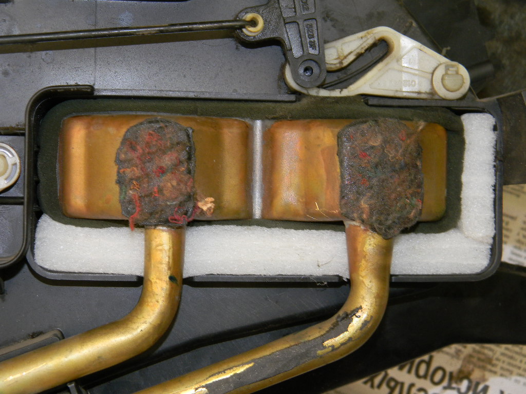

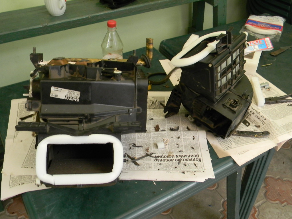

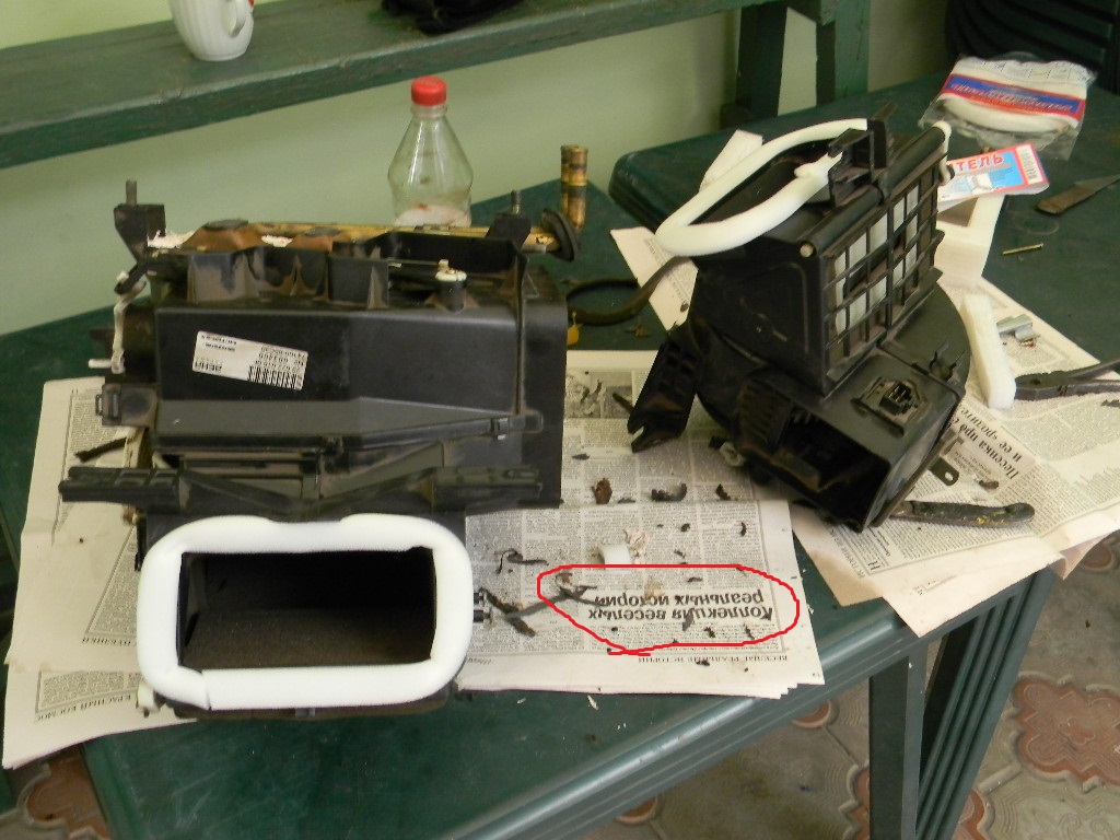

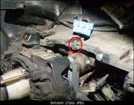

Пользовался фотоотчетами юзеров с дрома citi и Sheregesh (большое им гранд мерси!). Проблем со снятием не испытал, за исключением пиз..противного винта расположенного строго посередине панели приборов. Какогото лешего он закручен головкой к рулевому валу, но при отдаче болтов держущих вал, все получилось. Когда собирал, правда поменял его на болт с гайкой обычный, для удобства последующих возможных разборок. Гишпанцы избавили еще от одной траблы - винты с головкой под звездочку, заменены обычными болтами под ключ. Длины косы хватает что бы удобно было работать не снимая с торпеды.

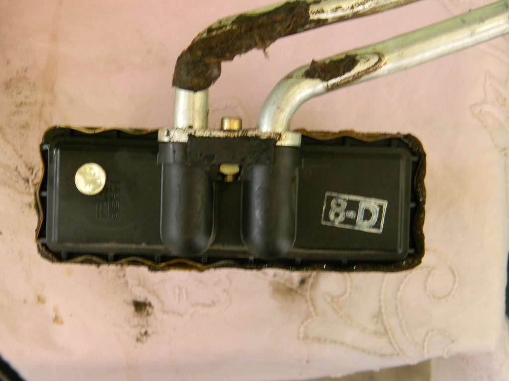

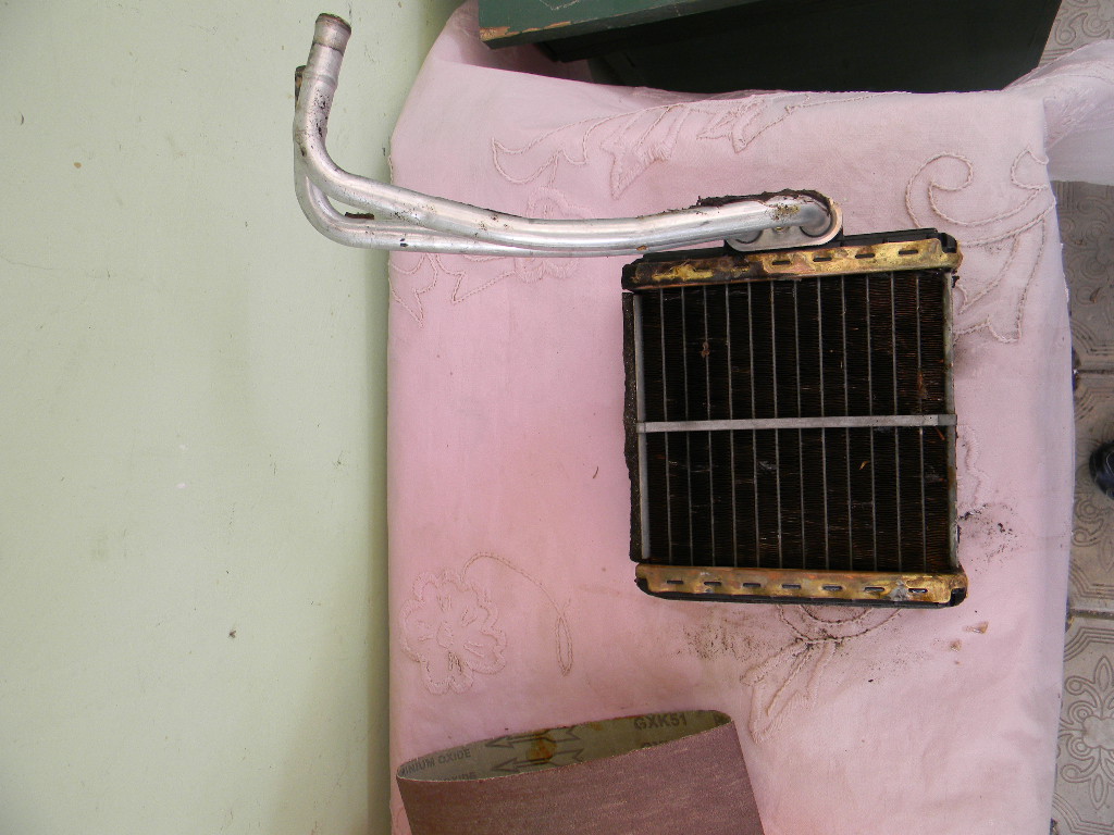

На удивление грязи было не много. Как и ожидалось - тек радик. Он там зараза составной - алюминиевые трубки, пластиковые бачки. Вот по завальцовке бачка он и тек. Заменил медным с кабрика. Встает на ура, одно - НО, он меньше (не знаю как это отразится зимой - пока проверял греет нормально). Дабы избежать лишних отверстий и возможного дребезжания радика об корпус печки проложил радик ....этим....как его....тьфу....вспененым...не помню, он идет для упаковке IT штук всяких и т.д. (паралона такого широкого не было). Боялся что при нагреве потечет, кинул кусок в воду покипятил. Не течет, но при кипении видимо воздух изнутри выбивает, плющит его. Ну думаю будет "работать". Поменял старый паралон на паралон для утепление окон на самоклейке. Собрал, все гут - работает, не течет.
Еще одно но - корпус печки под управление заслонками рычажками - один в один с корпусом для управления кнопками. НО!!!! На корпусе печки с управлением кнопками есть посадочные ребра под место для электромоторчика, на рычажковом управлении его нет и колхозить геморно.

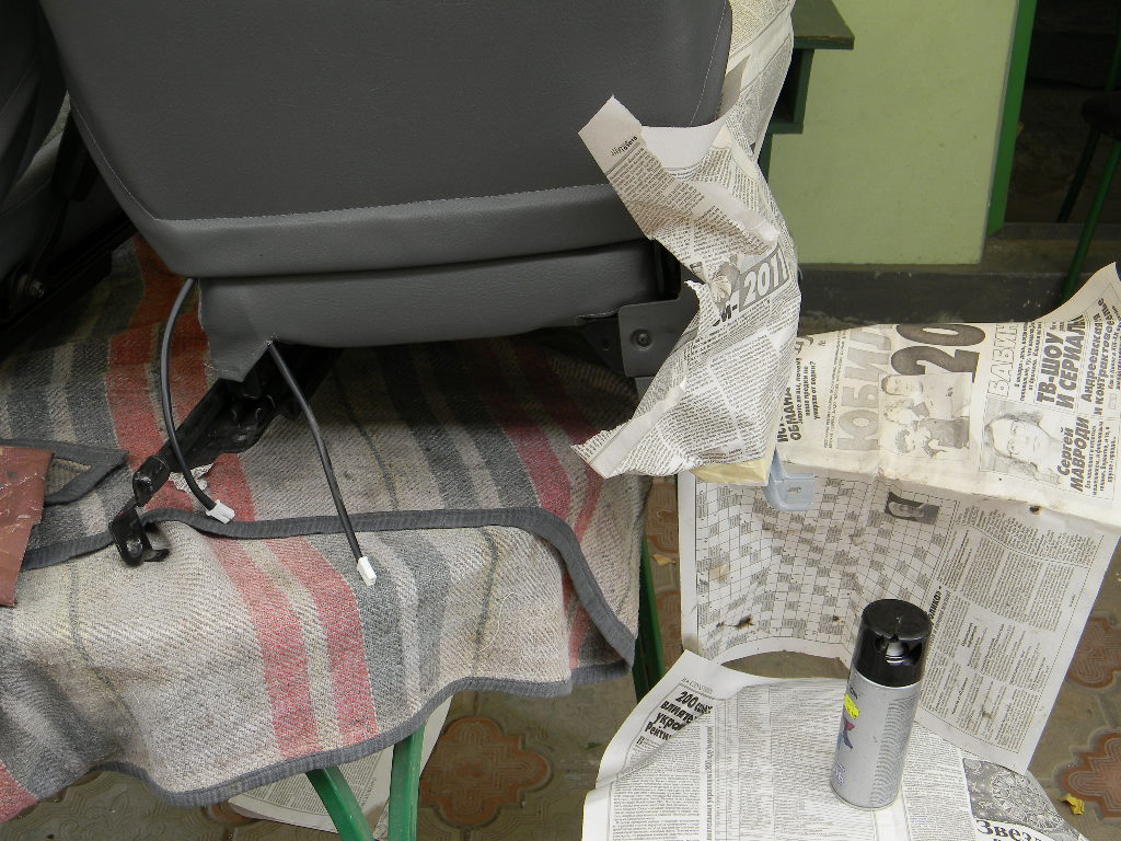

Попутно сидения постирал, подкрасил и Емелю вкорячил.:D

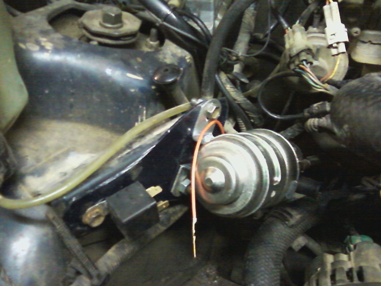

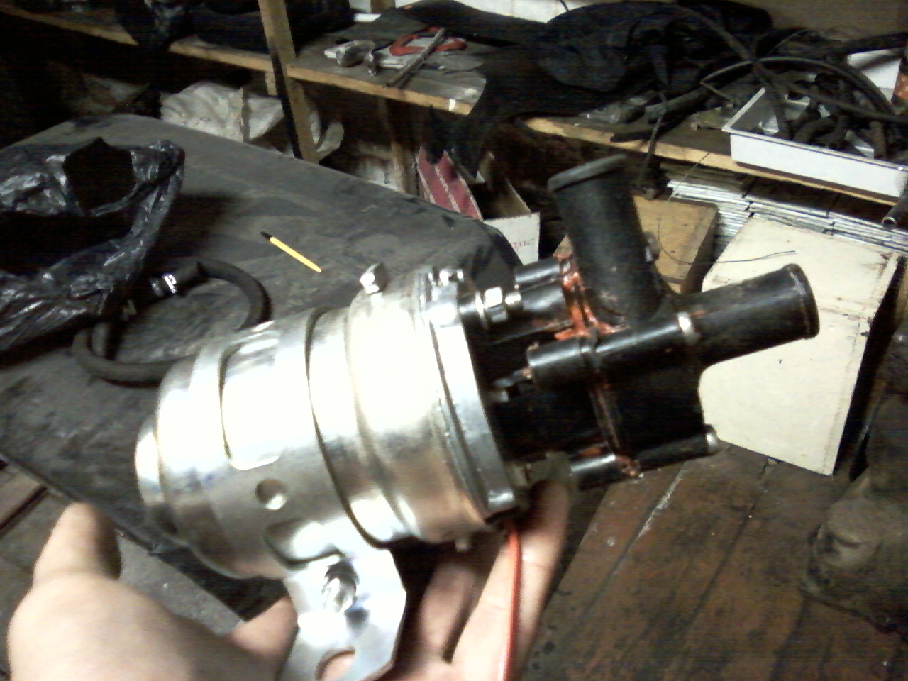

Озадачился всетаки сделать в машине тепло . Пошарившись по магазинам , ДААЗовскую печку так и не нашел . В одном магазине предложили привезти под заказ за 40$ Баксы-бакс/
Пошел другим путем . Установил помпу от Газели . По советам гугла сразу же разобрал и намазал под прогладку герметика. Установка на место адсорбера. без изменения конструкции , т.е что бы вернуть все как было , нужно снять с нее шланг и воткнуть в помпу.
Релле запитал от кнопки регулировки мощьности вентилятора . Вот тут немного накосячил , что бы включить релле нужно ткнуть 4ю мощьность , после чего помпа работает на всех 1-4 положениях.
Результат сразу обрадовал , поток воздуха стал намного теплее . Стрелка температуры перестала падать при включении 4й мощьности. посмотрим как будет дальше.

Вот тут я написал положительных отзывов про газелевскую помпу , так вот, все хорошо , тепло , только как и все ТАЗо \ вазовские детали она кривая , с морозами начала сопливить . Вскрыл крышки , беру крышку , кладу на ровный стол - крышка кривая..... В общем если ставить , нужно искать бошовский аналог.

Не изучая тему я уж начал представлять помпу от газели это та что от ремня в действие приводится....Увидел насос от газели для принудительной подачи тосола в печь аж обрадовался))) Непременно прилажу себе тоже)))
Есть друг на волге у него стоит такой))) Поможет установить. Зачем ставить реле? На сколько я помню у него от кнопки он включается и выключается.
Вот подгорят у тябю контакты, будешь ехать, мерзнуть и материться, сразу реле вкорячишь. :)

вообщето мне просто лень было кнопку в панель врезать ......
