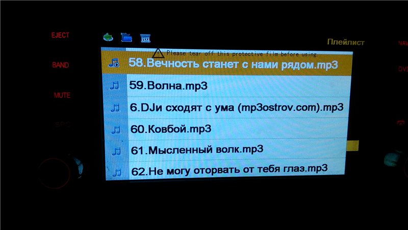

установил новую прошивку 1.10.9.0
так и не понял что поменялось,всё отслось по старому.
кстати на форумах часто пишут что при установке прошивки нельзя выключать мафон и нажимать какие либо кнопки а то получите кирпич

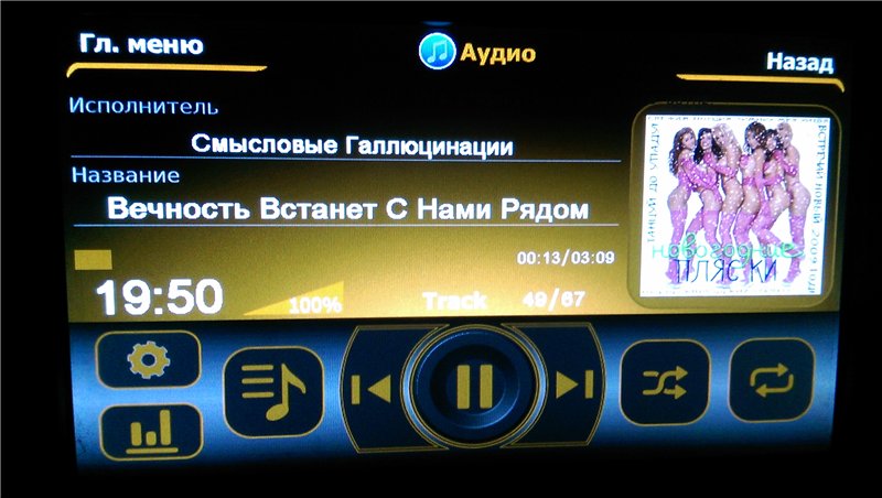

Расскажу о личном опыте.Ставил новую прошивку записанную на 4гб карте.После калибровки экрана прошивка зависла.Я выключил мафон ,переписал прошивку на 2гб карту как рекомедовали и запустил ещё раз.Прошивка установилась нормально.Также установил новый аудиоплеер Нитроген.Интерфейс намного лучще штатного,есть много настроек и смена скинов.
Вот сам плеер:
библиотека :
настройки:
смена скинов:
эквалайзер:
Мне очень понравился,рекомендую..
