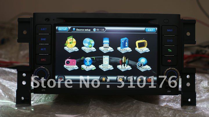

У меня стоит скорее всего такая Witson 8953 S60 их много названий ос такая как на фото несколько вопросов, перепрошить можно её, и глюк такой по началу работает нормально но через какое то время глюк начинает экран бегать тоесть переключатся на главное меню то в режим настройки магнитолы, при этом музыка играет что это такое кто знает[DOUBLEPOST=1489639431,1489577952][/DOUBLEPOST]а как узнать какая платформа стоит S60 или S100
