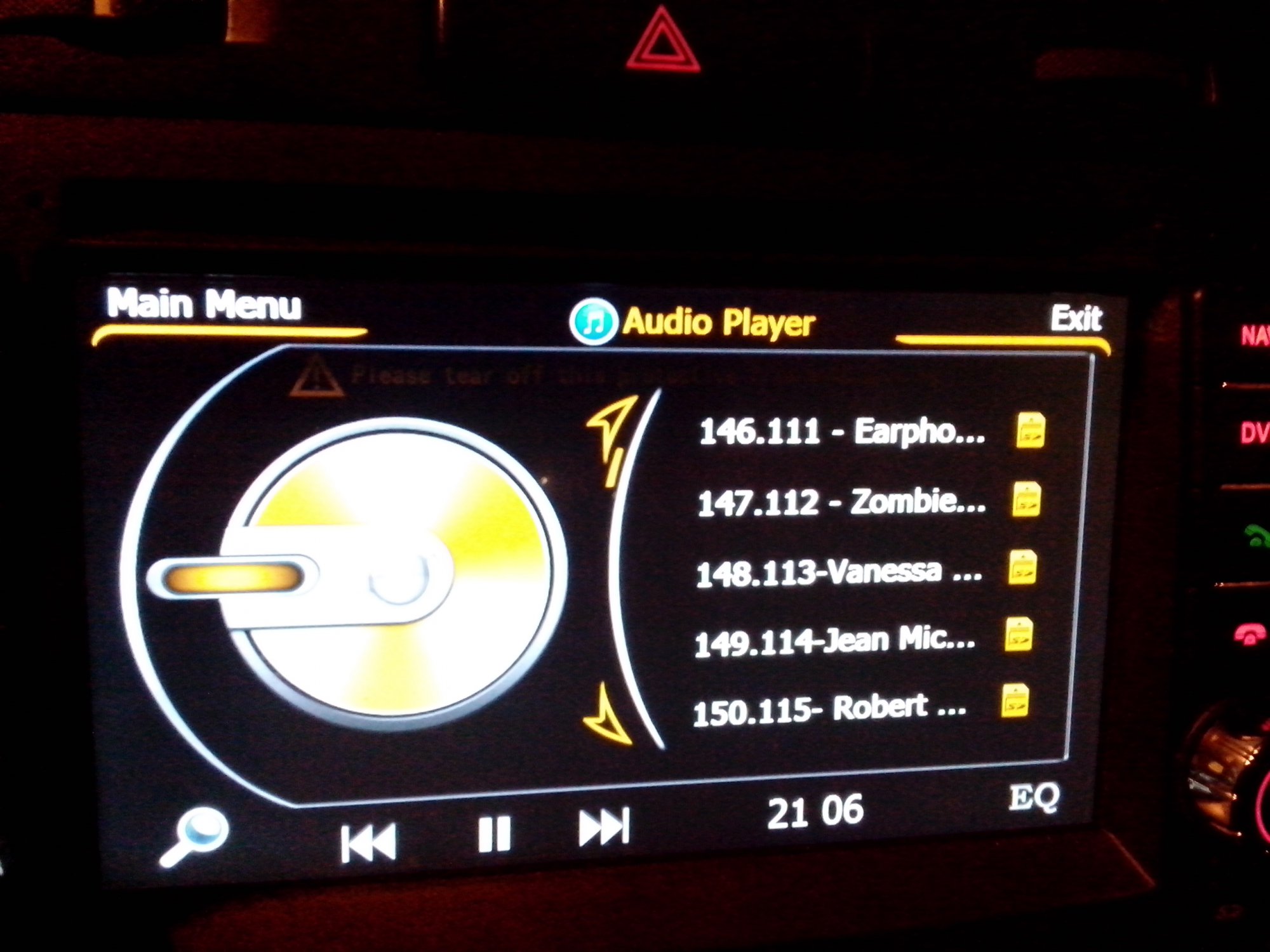

Решил замастрячить отдельную тему про магнитолы Витсон от Боба Куя.Я смотрю что многие в клубе юзают данный аппарат.У меня например стоит уже вторая обновленная W2-C053.По сравнению со старой версиией -прошивка довольно интересная,типа а-ля Ауди - но довольно кривая.
Поэтому в этой теме предлагаю делиться опытом:Кто что прикрутил на эту голову,может у кого-нибудь есть свежие прошивки а так же описать все достоинства и недостатки данных девайсов.
У меня первая была W2-D9651x - в принципе работала неплохо,бесило только три вещи -1.Отвратительно работал Блютус,2.Не работал телек,3.Не запоминал треки при выключении мафона,практически везде,что на диске,и на флэшках.
Через пару лет продал её и решил заказать у Боба Куя обновленную версию с чипсетом А8.
Боб клялся и божился что в эту модель уже встроен ТВ тюнер и новая совершенно другая прошивка.
Короче заказал новую версию,пришла DHL-ом за неделю.
Установил-первые впечатлениея были хорошие.
1.Качество звука стало намного лучше.
2.Удобное русифицированное меню.
3.Фильмы на флэшке теперь не надо конвертировать 480х272 чтобы изображения были на весь экран,теперь есть поддержка Full HD
Но на этом наверно все достоинства и заканчиваются
Значительно больше оказалось недостатков в прошивке:
1.Все аудио треки свалены в одну кучу-нет папок,чтобы найти нужную песню нужно долго листать треки
2.То же самое с Видео
3.Блютус как работал отвратительно на прошлой модели так и здесь такая же песня.
4.Навигатор не работает со скоростью 57600,как на старой версии,здесь только 9600 com2
5.Телек,не смотря на купленную у Боба активную антенну работает отвратительно,не смотря что я нахожусь в 14 км от отстанкинской телебашни.
6.Радио тоже работает очень плохо-постоянно теряет волну,на предыдущей модели нареканий не было
7.Самый главный косяк-дисковод не читает МП3 диски,показывает лишь папки -но не открывает их,хотя ДВД диски читает практически все и в любом формате.
Боб кричит что прошивка ещё сырая и будет исправлена и он вышлет сразу её мне как только она появиться-но прошло уже 4 месяца а от Боба вестей нет..
Так что предлагаю в этой теме делиться опытом по исправлению,настройке этого кутайского чуда,может у кого есть новые прошивки выкладывайте здесь с подробным руководством.
Ну и пишите свои отзывы и комментаррии.

Я себе залил.. все гладко прошло. В проигрывателе аудио теперь можно по папкам ползать. До этого все файлы общим списком вываливались.
По первой ссылочке ветка интересная, можно много чего почерпнуть.

Попробовал сегодня!
Прошивка тоже кривая!
Папки появились только на выносной флэшке.
На встроенной CД-карте вообще не видит библиотеку.
Работа радио не улучшилась и ТВ есстественно тоже.
Пойду попробую повзрываю голову клубням на 4пна..

Что значит нет папок на встроенной СД карте? Это которая HD? В списке дисков HD у меня точно есть.
Неправильно я написал на микро СД.
Перешил заново-библиотеку увидел но папки так и не отображаются.
На 4 пна пишут что эта прошивка тоже не айс.Надо искать более грамотную

Да. проверил.. теперь понял что ты имел в виду. На HD папки и правда не отображает.
Зато на SD и USB отображает. В 1.29.6.1 и такого не было :)
Да ,не было,какой то кутайский ероглиф,падумал что 1.
У меня нигде не отображает папки,ставил уже три прошивки с 4пна,как работает так и работает как с завода.Какой то непрошиваемый аппарат мне достался всё ему по барабану.
Что то я смарю мы с тобой вдвоём в теме- что остальных устраивают глюки Вицына?

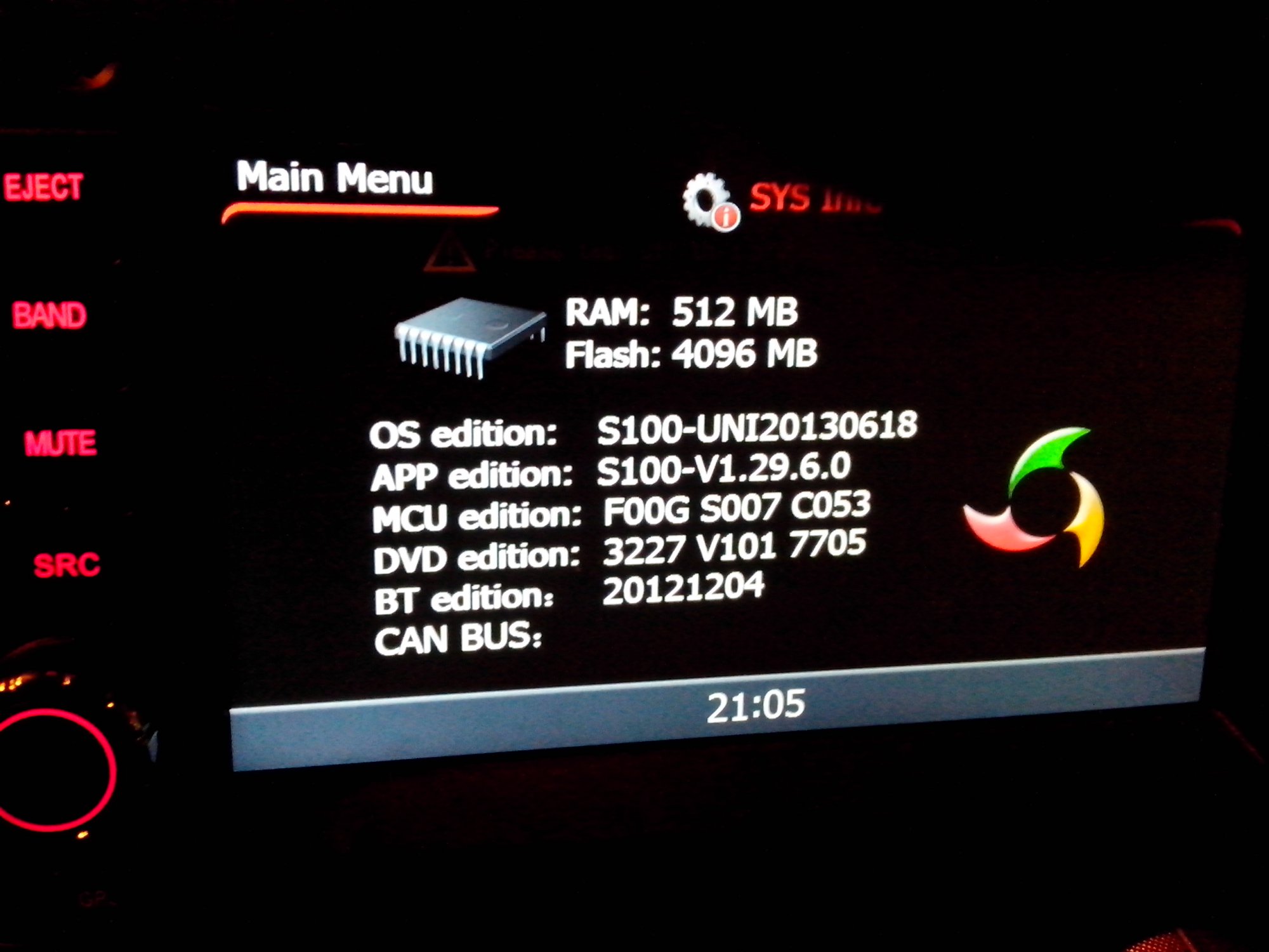

Вот смотри Боб прислал мне самую новую по его словам прошивку.C053_V1.29.6中性(2013.06.27AM)
Правда она уже давно лежит на 4 пна.
Я сегодня поставил её.
Ничего не изменилось кроме того что теперь в меню нет русского языка,надо наверно было переименовывать немецкий файл в русский как советовали на 4 пна,ну да ладно завтра переделаю.вот
фотки смари: IMG_20131005_192741.jpg IMG_20131008_204811.jpg IMG_20131008_204901.jpg IMG_20131008_204922.jpg IMG_20131008_205008.jpg
Как видишь прошивка встала нормально но файлы как валялись кучей так и остались.
И вот так же третья или четвёртая прошивка -ничего не меняется

Я так понял что прошивка S100-V1.10.7.4 более свежая чем C053-V1.7.7.0, поэтому первую и поставил
Кстати, народ писал, что по звуку 1.7.7 гораздо лучше. Я езжу на 1.10.7.4. Айфона у меня нет, музыку слушаю на SD, USB либо радио. Ребят, честно, меня звук абсолютно устраивает.. считаю его не хуже чем у штатной магнитолы. Ничего у меня не хрипит.. только радиоканалы некоторые, по которым прием не очень. Может у нас и железо немного разное? Моя магнитола мне пришла в августе.
я уже все перепробовал -ничего не меняется,осталась последняя 1.4.7
походу мне достался какойто непрошиваемый девайс

Слушай, ну не может так быть, чтобы у всех показывало папки, а у тебя нет.. Может жмешь не туда?
У тебя какая сейчас прошивка? Если новее чем 1.29.6.1, то давай по шагам..

Диман ну ты меня прям за лоха держишь.Я ж грю у меня это второй Вицын.я Ж УЖЕ НА НИХ КАК КУТАЕЦ -ЗОБАКУ СЬЕЛ....
Да и с прошивками я уже не первый раз встречаюсь.Полгода назад купил у кутайцев родной андроид Леново А660(это который под водой может работать)
На нём тож прошива кутайская была.На леново форуме дали три варианта русифицированных прошивок.Поставил первую-ну сразу всё изменилось,правда она мне не понравилась поставил другую.
А здесь уже все прошивы перепробовал,ничего не меняется,только номер прошивки в разделе инфо.
Завтра попробую поставлю 1.10.7.4 с файлом MCU Flash из 1.29.6.0 как мне советовали на 4 пна,если ничо не палучиться - на хрен сниму голову буду продовать пока новая не заюзанная,буду копить на пионер,всегда на всех авто у меня были пионеры и звук у них зае..сь.и прошив никаких не надо....
А так по фоткам твоим я всё так и делаю,только 5 фотки у меня нет,он сразу выходит на 6-ую на список файлов,и в видео также сразу выдаёт весь список файлов
Чот я савсем расстроился пакупкой этого нового кутайского чуда,старый Вицин и то меньше глючил,зато хоть мп3 диски читал,а этот ваще не хочет,открывает толка список папок,а папки сами не открывает,и куда мне теперь весь набор дисков девать?...
А, ну извини тогда, пост свой удалил...
Ну очень странно.. какая-то блокировка как будто бы мешает прошиться проигрывателю.. хм.
Вот и я грю что странно.
Но при первой прошивке на 1.10.7.4 у меня ж он папки то показал в видео.
Правда в аудио ваще не хотел читать.
Я поэтому и стал ставить другие и как будто бы какой то файл залочил.
Ну кутаёзы мать их панаделают гавна..
Ведь проц то хороший,как можно умудриться его испортить паганой прошивкой..
Зла не хватат!!

прошился с 1.5.6.1 от 2012-12-29 на 1.10.7.4 от 2013-08-29
всё работает на русском
плеер показывает папки
