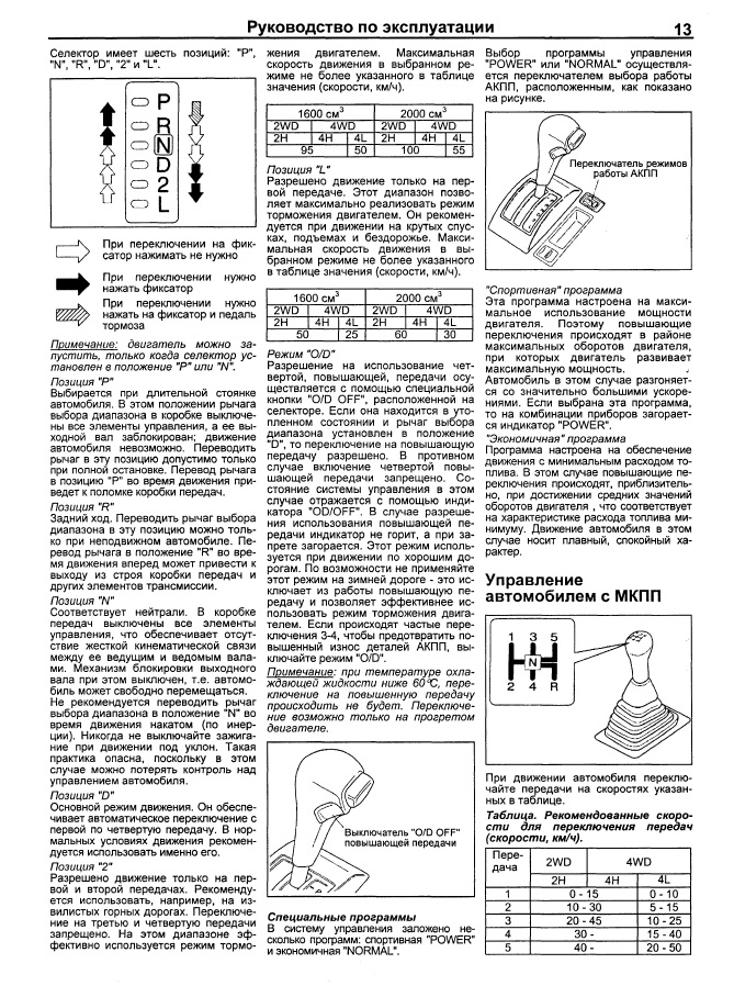

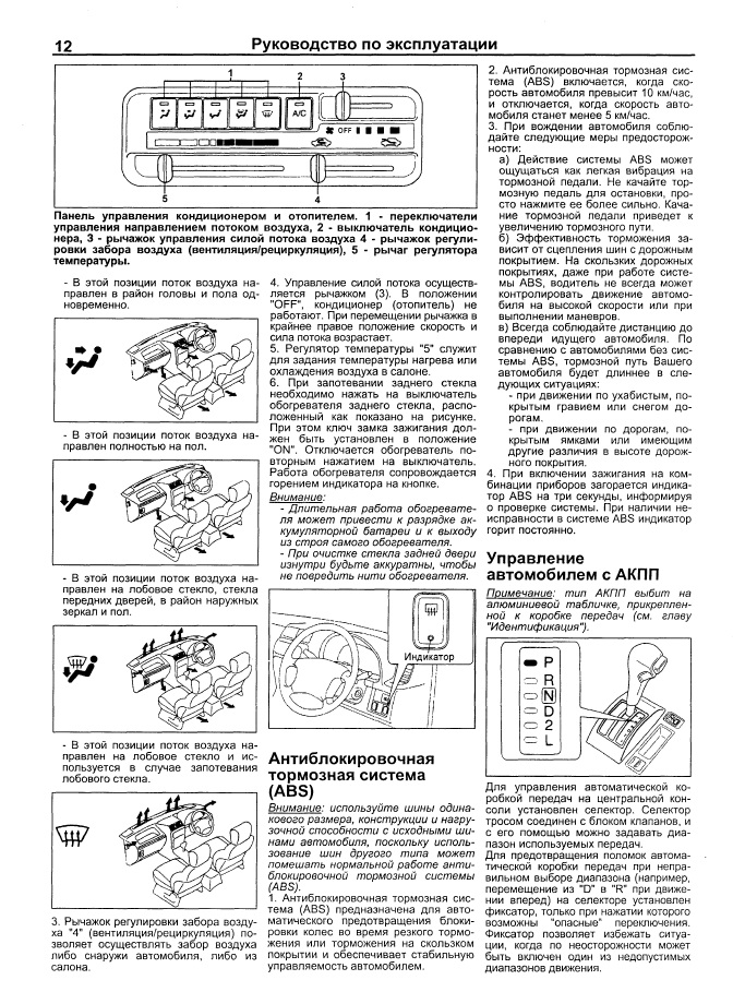

    Вот мысль пришла - у меня же автомат, тогда символ -L на приборке скорее всего обозначает нижнюю передачу. Может быть комп думает, что включена передача и не дает завести поэтому?

    Это 4wd -L . Тобишь ручка раздатки на пониженную включенна . В приборке 1 лампочка на рисунок "4wd" , другая на "-L" . Я вот не верю что ты мог услышать "щелчек" форсунки . Они очень тихо счелкают , может счелчек от какого релле , того же бензонасоса. Лампочку повесить на форсунку правильный вариант.

    Может мы про разные индикаторы...
