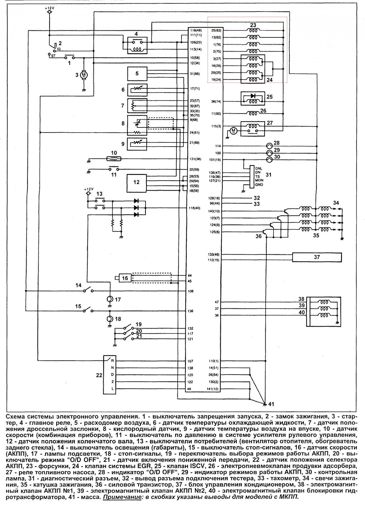

А по проводке смотри схемы в камасутре. На память не помню.

А схема что в таком случае тебе рассказывает.

Там должна быть релюшка подачи на форсунки. Она как и реле б/н управляется ЭБУ. Следовательно её найти надо и попробовать замкнуть или хотя бы напряжение проверить. Если и там всё ок ищем выход управления форсунками из ЭБУ.

Разговор понимаю за главное реле. А вот постоянно горящий чек говорит о неисправности мозгов или неправильной коммутации. Надо лезть в камасутру (стр 102) и сравнивать напряжение на выводах ЭБУ.

Камасутра норм, таблицу нашел, посмотрю завтра наверн с тестером.

Сегодня таки нашел время повозиться - прозвонить хотел напряжения по табличке из книжки - не успел. Проверил массы мозгов, все оказались на месте, проверить чего-то меня дернуло лампочки на форсунках - а они возьми, да и замигай как надо:). Очень удивился, поймал момент зажигания - завелась с полтычка:eek:k:
Единственное, что огорчило - так и не понял причину этого безобразия, а ну как сигнал опять потеряется? В общем, завтра планирую дособрать двигатель, залить антифриз и отрегулировать зажигание на горячую...
Собственно, если считать, что все как надо работает и больше не заглючит:unsure-99:, можно подвести итог: для свапа с 8V моно на 16V инжектор нужно: движок (можно и не весь, я собрал на блоке от восьмиклапанного - то есть головку, оба коллектора, ремень грм, ролик, трамблер, ну и система впуска до МАПа), коса (можно не всю, салонную я оставил старую, один из 2х разъемов подешел, б\н включается, а на фонари задние чууть позже сделаю), мозг (само собой) и приборка. В моем случае предстоит еще легкий колхоз с коробкой, ибо у меня 3хступка автомат, которая не дружит с этим мотором. Для нее я врезал тройник в трубку к вакуумнику и надо еще приделать к заслонке тросик кикдауна, фотки потом скину в тему, где это обсуждалось.
