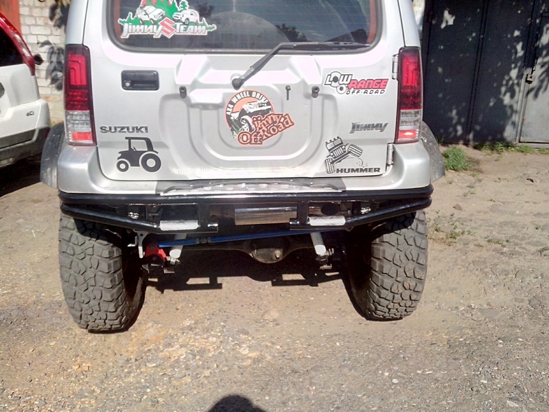

А за что цеплять тросссс? Эти три будут закрываться алюминием??

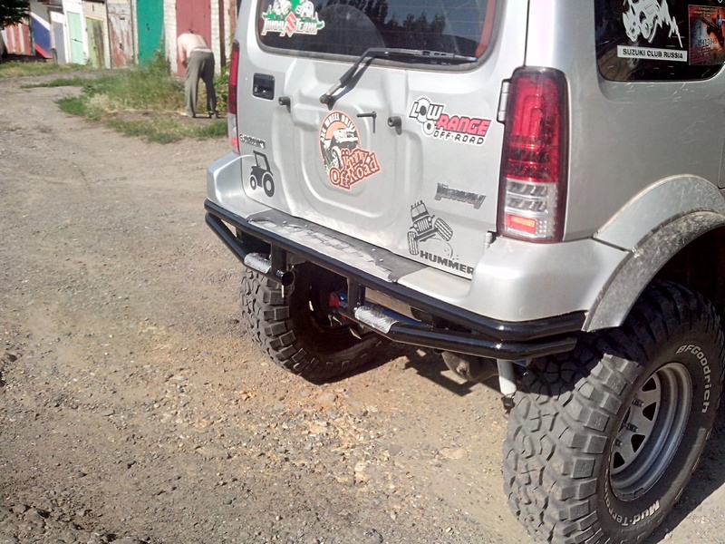

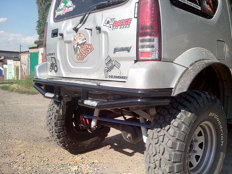

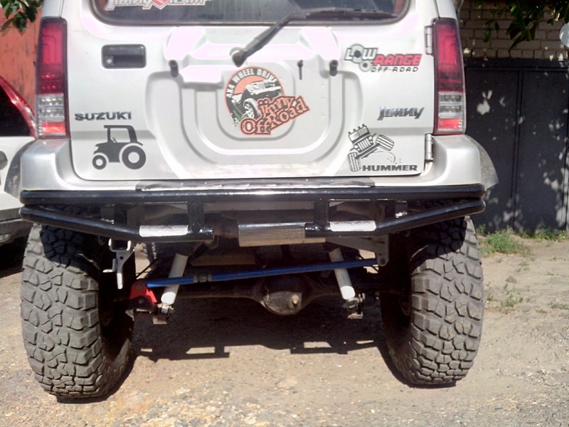

Приварены 2 проушины из сантиметрового прутка рядом с рамой, просто их не видно. Алюмишкой можно обшить всё при желании, но мне пока и так нравится. 2 маленькие пластинки - под ноги, чтобы на багажник лазить.

ну смотриться зачетно) думаю все недостатки при первом боевом выезде выявятся) и лебеду назад можно))
Хотел сразу сделать с площадкой под лебедку, но пока Валера отговорил. Говорит низко будет висеть и глушак надо будет переносить. Сошлись на том, что место мы под неё оставили в бампере, а если что придумаем потом как присобачить когда я созрею...
