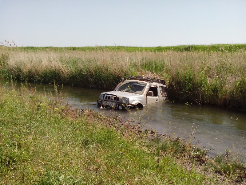

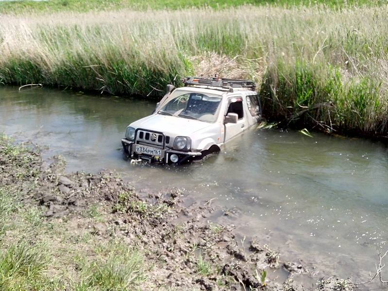

Ни...себе!! Красавец!!! Как так получилось? С кем был? Как выбрался? Как машинка, в итоге?
Ездил с Лёхой Калиноводом с Протектора. Ну мы так походили, пощупали там с леганца. С краю там оказался коварный обрывчик, в которого втюхалась жопа, да еще и подприкапалась
Малыш в процессе реанимации. В принципе вчера заводил, в выхлопной системе воды до хрена, ибо заглох. С раздатки слилась страшная чача по консистенции и по цвету напоминающая манку. В мосты по ходу не попало. Но в переднем всё-равно была черная жижа, по видимому еще с завода. В заднем нормуль. Причем и на переднем и на заднем мосту пытались откручивать заливные пробки еще старые хозяева, послизали грани внутреннего квадрата, сцуки. Заднюю открутили кое как (сбивали молотками) и приварили обрезанный кусок болта. Передняя так и не поддалась. Завтра попробую скатиться к соседу в гараж, приварим и на переднюю болт... До коробки еще не добрался, может завтра. Сапуны с мостов вывел не за долго до этого, с раздатки не успел. На раздаке сапун бы вряд ли помог, через ручку говорят сосет не по децки, а она была вся под водой, включая набалдашник. С коробки вроде выведен заводской, но вскрытие покажет
Вытащили лебедкой за жопу в 2 машины ибо одну тоже валочило в обрыв
