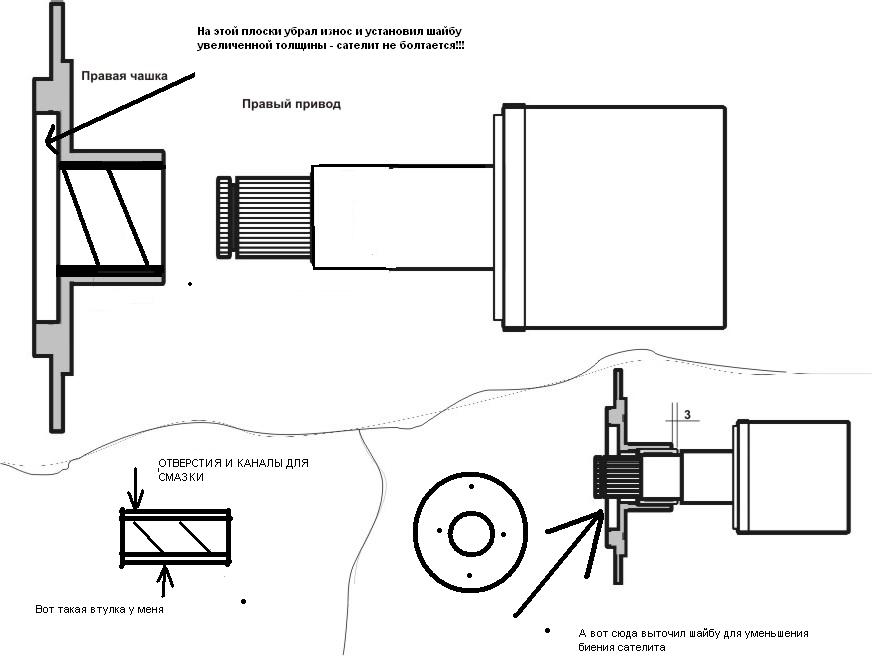

СКОРО ПЕРЕДОК НА СВАЛКУ!!! СРОЧНО В РЕМОНТ: РЕДУКТОР ШРУСы МЕМБРАНА КОРПУС САТЕЛЛИТОВ!!!;) А ГЛАВНОЕ СЛЕДИ ЗА МАСЛОМ И НЕ ВЕРЬ СЕРВИСМЕНАМ КОГДА СКАЖУТ ЧТО ЕЩЁ МОЖНО ПОЕЗДИТЬ Я ПОЕЗДИЛ ПИПЕЦ МОСТУ!!!!!Чешу репу.:thumbsdown:Рыдаю!:(Рыдаю!:(:thumbsdown:Чешу репу.

Недавно стал обладателем СГВшки,машина что надо!!! Сегодня после снежных баталий во время поездки в одну деревеньку(несколько раз наглухо повисал на брюхе),начала моргать лампочка *4WD* при движении на полном и на пониженной. Может это какая нибудь мелочь которая сама пройдет,а может это моргание из раздела диагностического сообщения?
Кто нибудь знает из какой это темы? Подскажите...
у меня пропало мигание только после ремонта редуктора
Такая же фигня(кстати я делал сам).:thumbsup:
