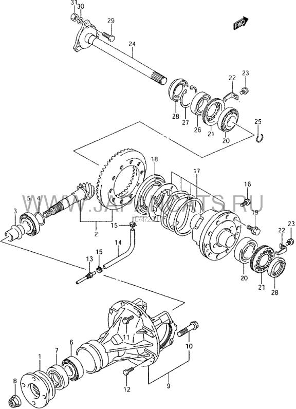

Мембрана у тебя на рисунке под номером 18. Парт номер 27750-85F41.
Проверить её можно, подав давление не больше 0,5 и посмотрев будет ли уходить воздух подаваемый в неё.
Фото в разобранном виде http://forums.drom.ru/attachment.php?attachmentid=71660&stc=1&d=1172472977

Ответ: Мигает индикатор*4WD*
Да бублик с трубкой. Если проблема в ней, то слышал, что если есть дырочка, то её вулканизируют. Как временный вариант, пока новая не прийдёт. Держи в курсе,что у тебя дальше будет.
Как можно проверить, и что вулканизировать она на фото на резиновую не похожа???
Как проверить не знаю, она же внутри моста. Как вариант можно попробовать накачать давлением 0.5 и посмотреть уходит ли воздух. И резиновая она внутри этого железного бублика.
