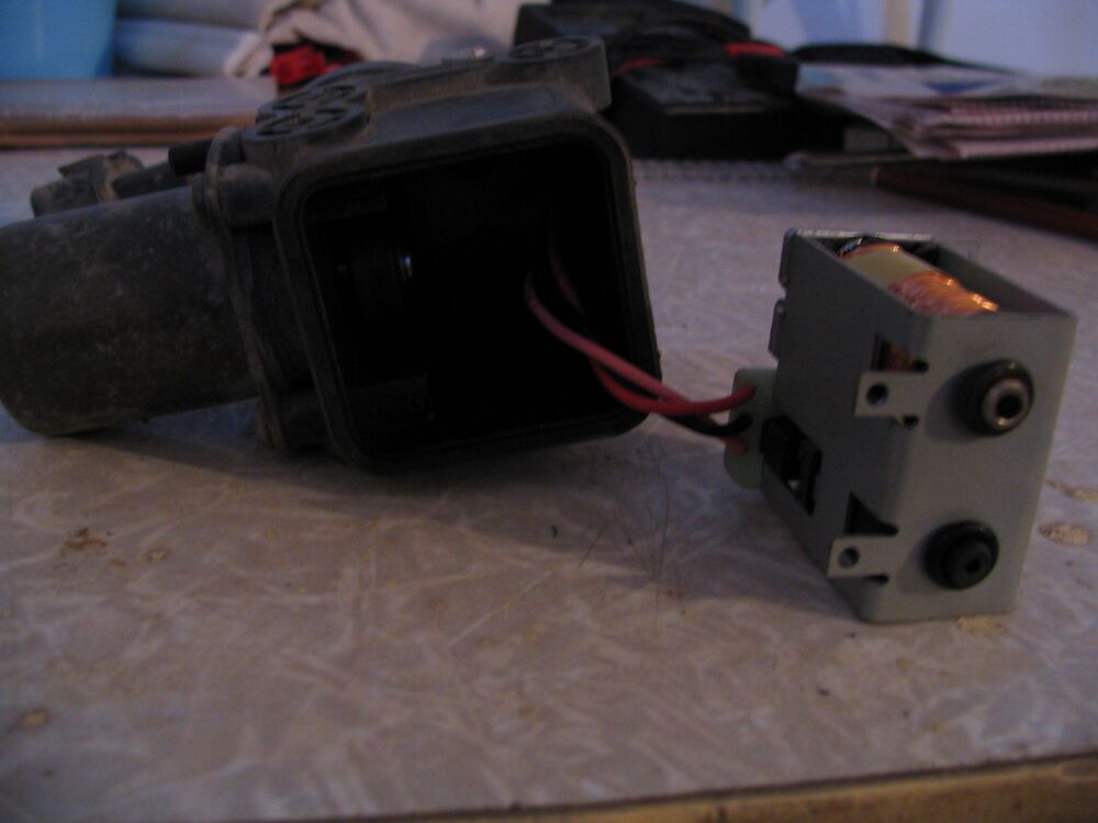

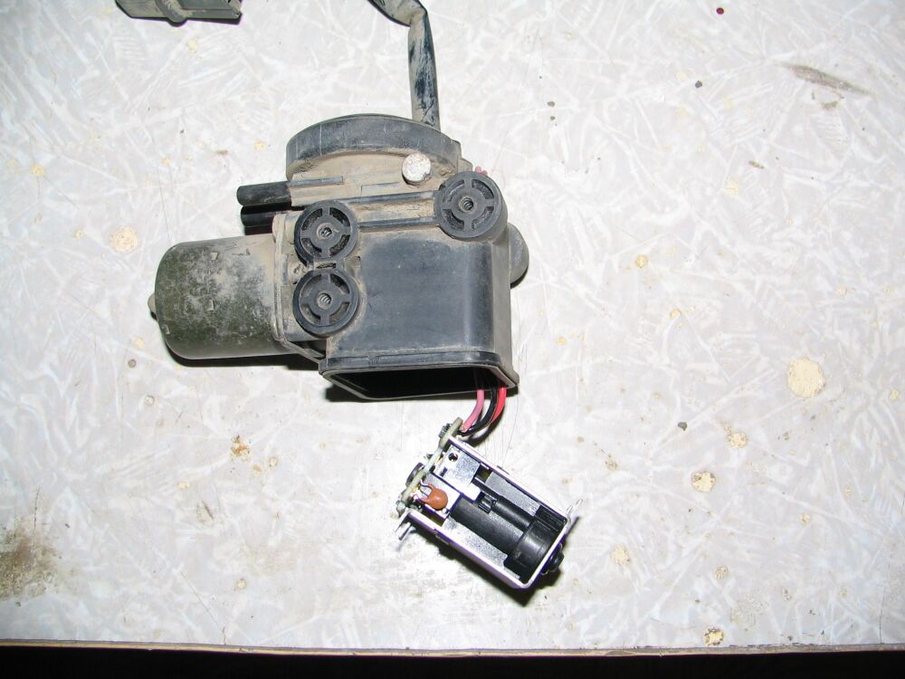

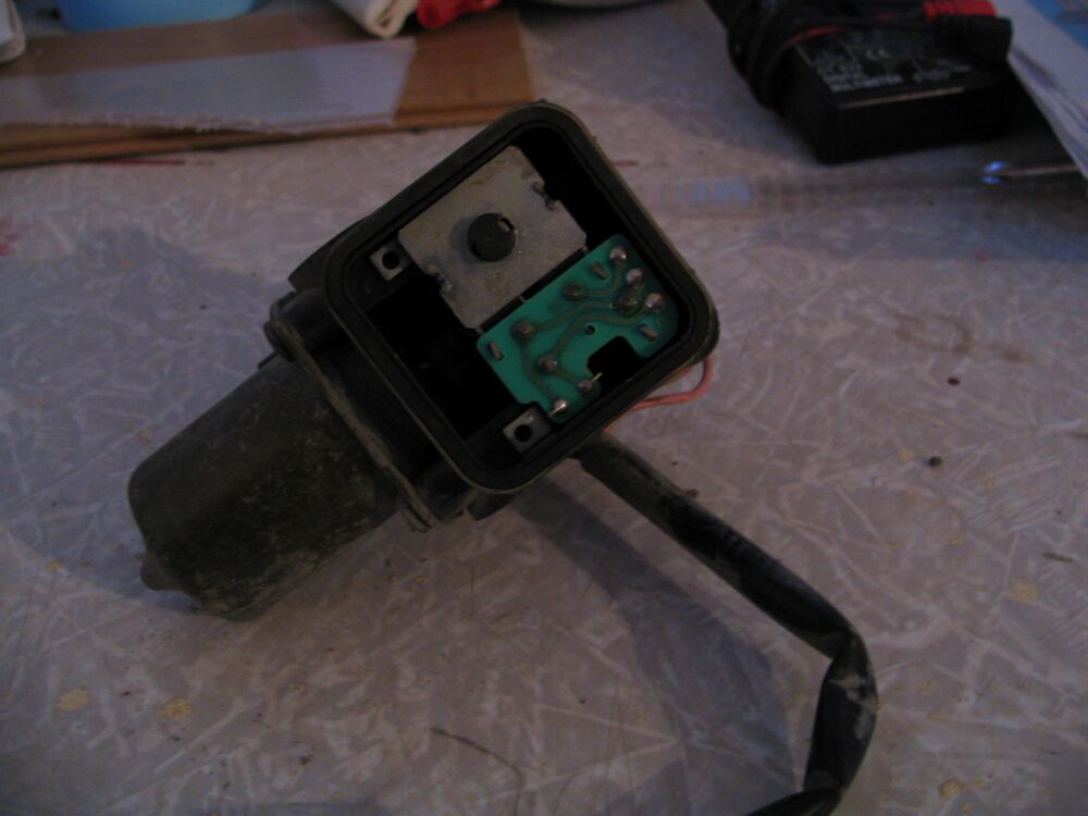

Ура. Сегодня дошли руки и я занялся этой проблемой. Нашел насос и понял , что бампер лучше снять.Снял и занялся диагностикой. Снимая трубки (сначала вход , а затем выход) убедился что мост тут не причем. Даже заткнув пальцем выход насос продолжал кратковременно срабатывать (т.е. падает давление, срабатывает реле, насос качает, тухнет лампа). Спокойно отцепил насос . Как уже неоднократно убеждался контакты разьёма тут не причем (хорошо сделано) Открыл крышку электрического блока - там реле давления. Ничего криминального не нашел и просто все это продул ртом через трубочку. И вот мне счастье -собрав все обратно все заработало и не мигает. Если есть руки и голова, то эту замечательную машину можно чинить и без сервиса.

А это фотки насоса. Извиняюсь что мало и не очень качество. (сели батарейки в фотике, а заряжать времени небыло)
Воспользуюсь фото уважаемого Судзук 7
Проблема с подмигиванием 4WD у меня решена. Йес-йес-йе
Вся проблема была видимо в негерметичности клапана.
Сняв насос я его перебрал.
Вот последовательность действий, может пригодится кому, вроде ничего сложного:
- снимаем насос, очищаем от грязи
- развальцовываем крышку перепускного клапана
- откручиваем два винта под крышкой и потихоньку вытягиваем из корпуса катушку, подавая провода во внутрь, они проходят через резиновое уплотнение, так что вытягиваются почти свободно,
- вытащив наружу катушку, с нижней стороны видим два штуцера, которые входят в гнезда корпуса насоса и уплотняются резиновыми колечками. на одном штуцере у меня была ржавчина в месте посадки и колечко тоже было ржавое,
- протираем, очищаем от ржавчины, продуваем, переворачиваем колечки обратной стороной, и собираем обратно подавая катушку назад и потихоньку вытягивая проводку,
- закручиваем винты,
- ставим крышку и завальцовываем ее, я еще пластилином промазал стык на всякий случай.
Двигатель можно не снимать, он с воздушной магистралью не связан.
