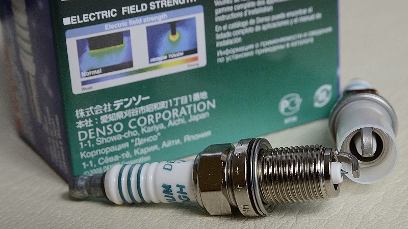

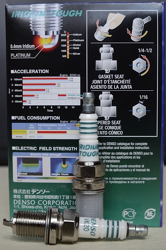

В итоге заказал Denso K20PR-U11, попробуем ;)

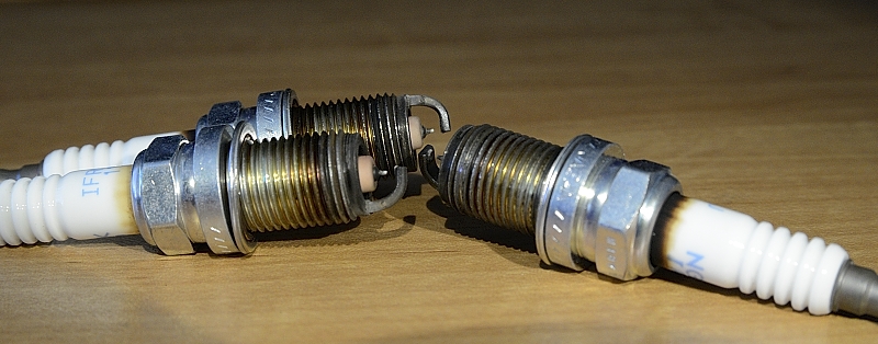

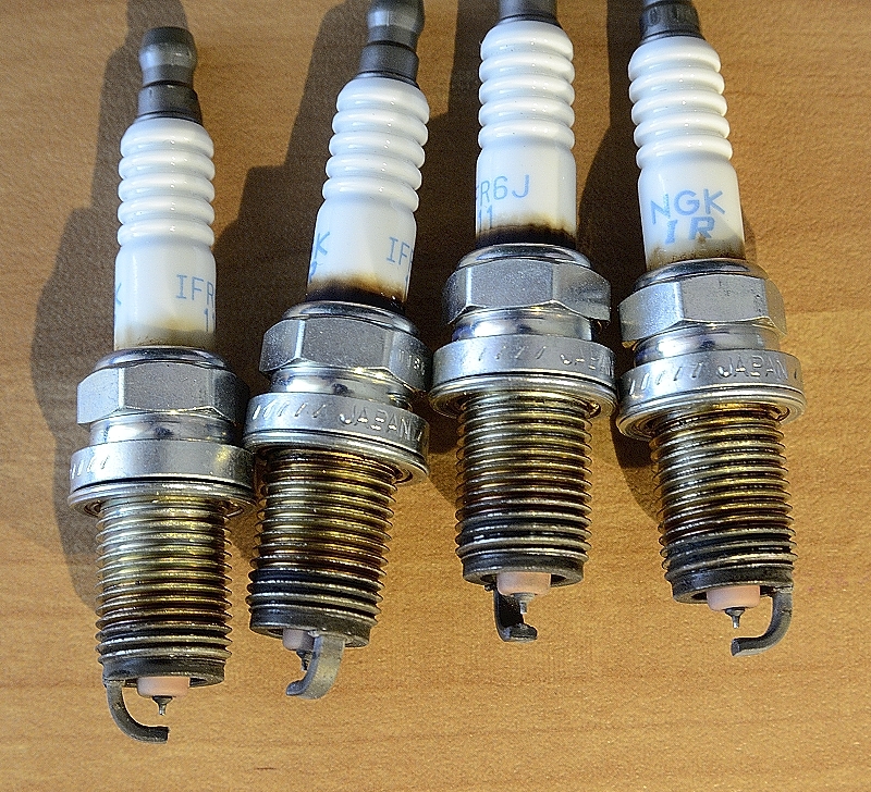

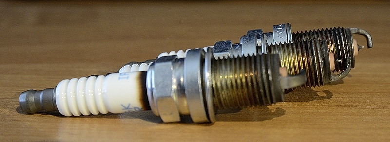

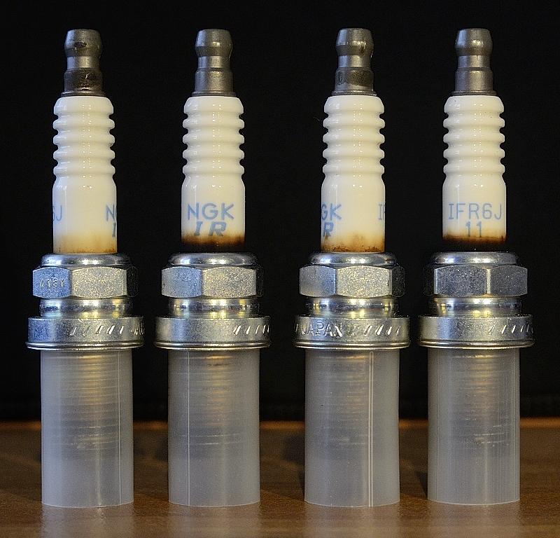

Заменил
Штатные IFR6J11
на Denso Iridium Tough VK20
__________________
Лично мое мнение, разница в качестве бензина по Бренду есть.
Мой выбор Shell V-Power или Shell V-Power Racing.
Лучшая динамика, отзыв автомобиля на Shell V-Power Racing.

Ответ: Свечи.
Сколько отработали штатные, на каком бензине.

Ответ: Свечи.
Штатные отработали совсем мало.
Прошел нулевое ТО = 2000 км и поменял.
Захотелось лучшего.
Лично мое субъективное мнение, что не прогадал.
