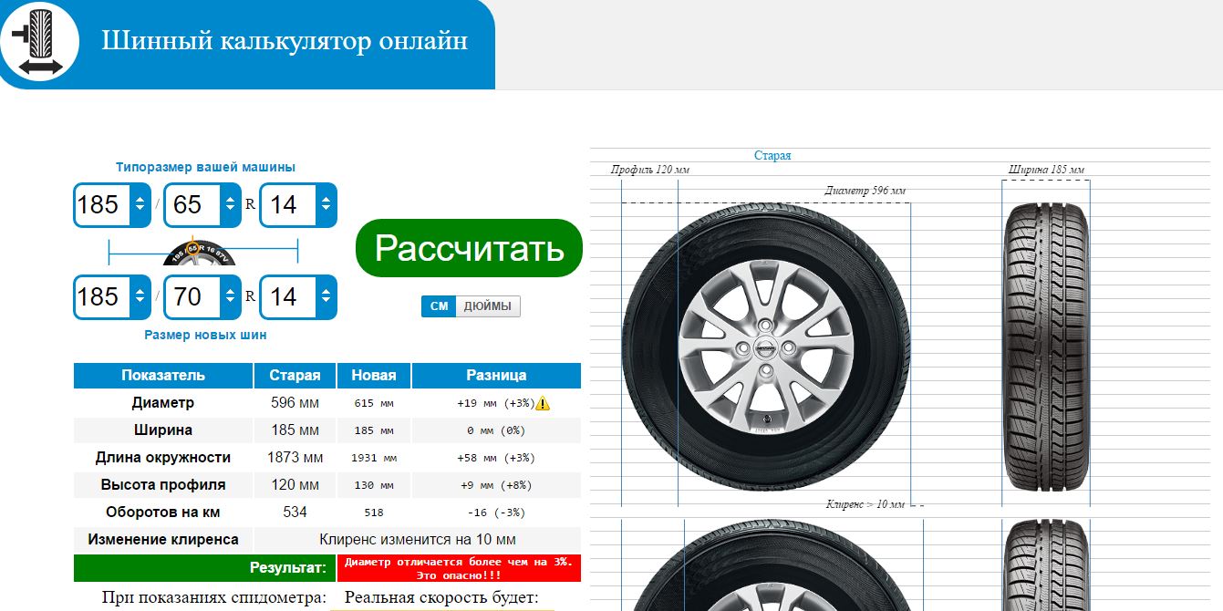

Подскажите, подалуйста, можно ли поставить резину 195/65/r14 или 195/70/r14
Родной размер на 14 дюймовые диски 185/65. Я сам катаю зимнюю резину на не родном размере 185/70, ширина такая же, диаметр на 20 мм больше и машина на 1см повыше. Но уже все, край, из арок снег щеткой еле выковыришь, не лезет. Это на родном размере диска, с рекомендованным вылетом. Вот моя на зимней резине
Что касаемо 195/65
диаметр больше на 13мм - пойдет. а вот по ширине - шире на 10мм. Залезь под машину, покрути рулем от упора до упора, посмотри как эти 5 мм на сторону себя проявят, не будет ли колесо о чего-нибудь задевать.

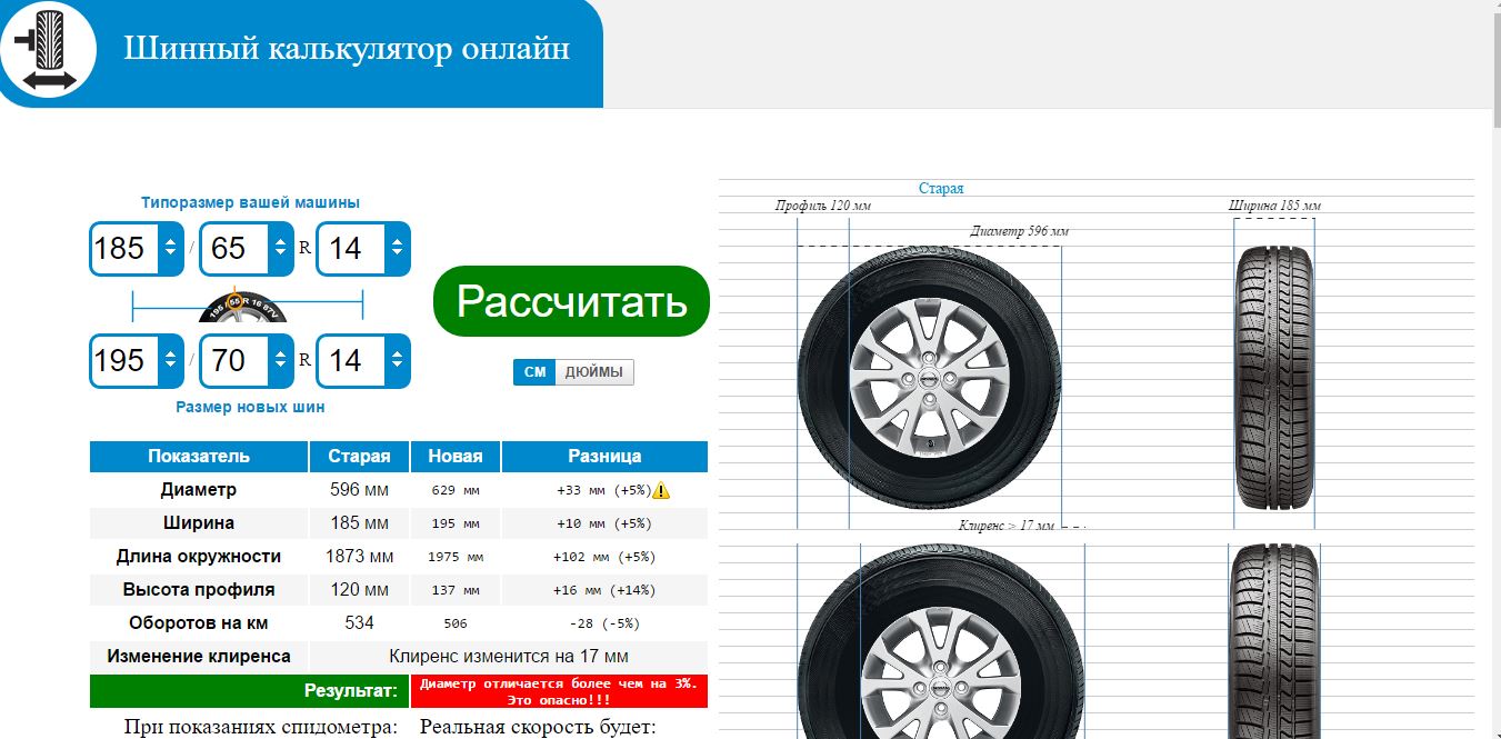

Ну а 195/70
диаметр больше на 33мм и шире, я бы не рискнул, думаю, будет задевать.
Посмотреть вложение 102112 Посмотреть вложение 102113
Что касаемо 195/65
Ну а 195/70

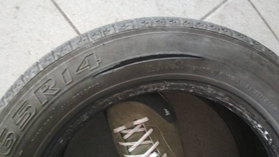

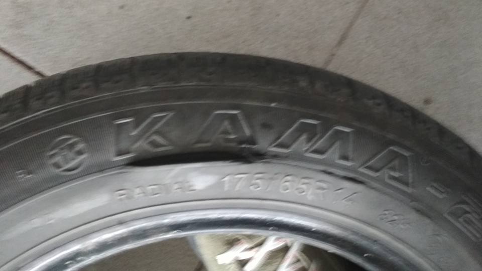

Поделюсь для инфы. Отъездил два сезона. Протектор еще в нормальном состоянии. Весной выкинул два таких же колеса с шишками. В общем Кама - дерьмо полное.
Luka
30 Ноябрь 2010
1,699
1,133
Чтобы убедиться, что Кама плохая резина, не обязательно её ставить на свой автомобиль :) Это опасно.
