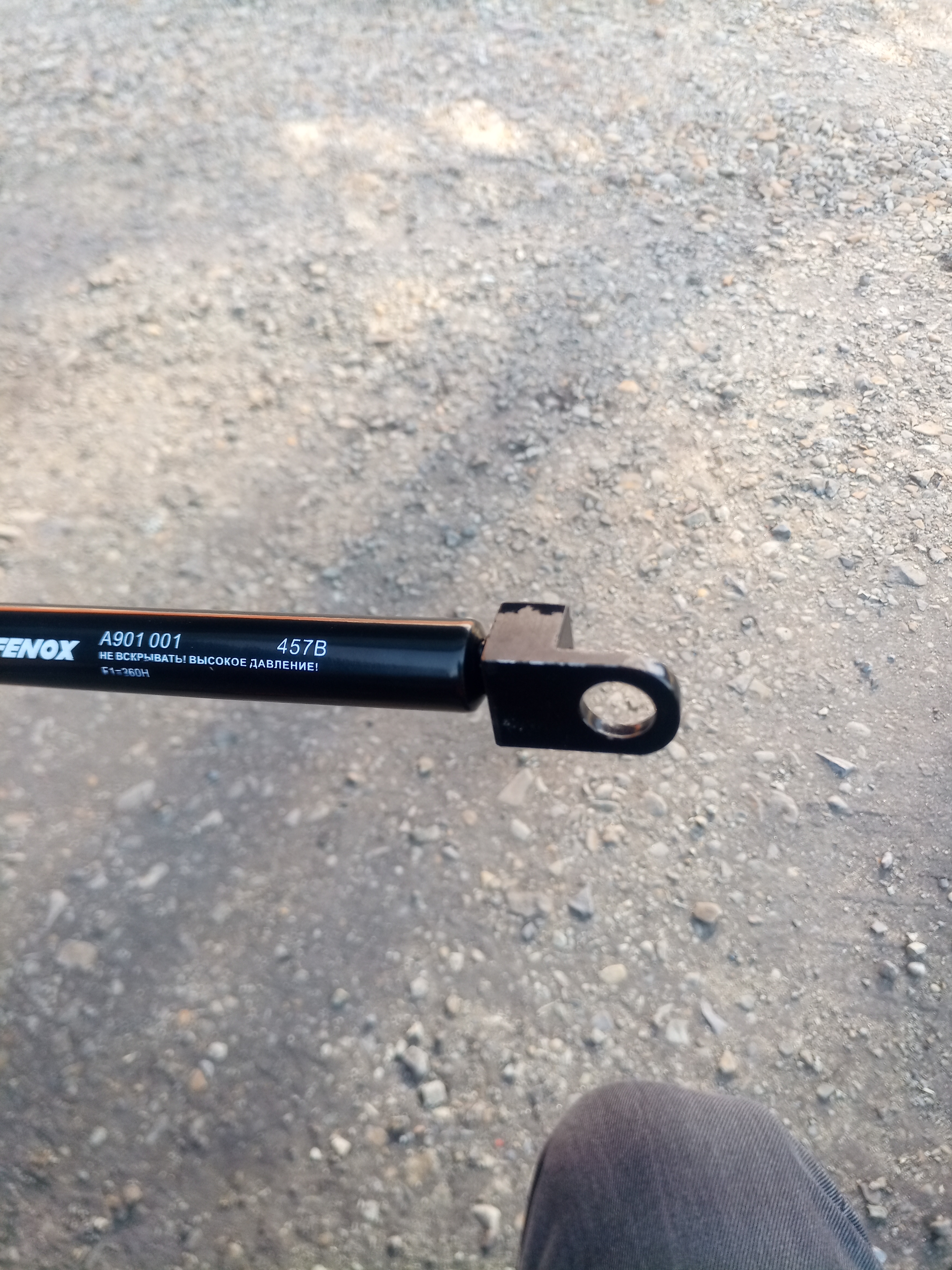

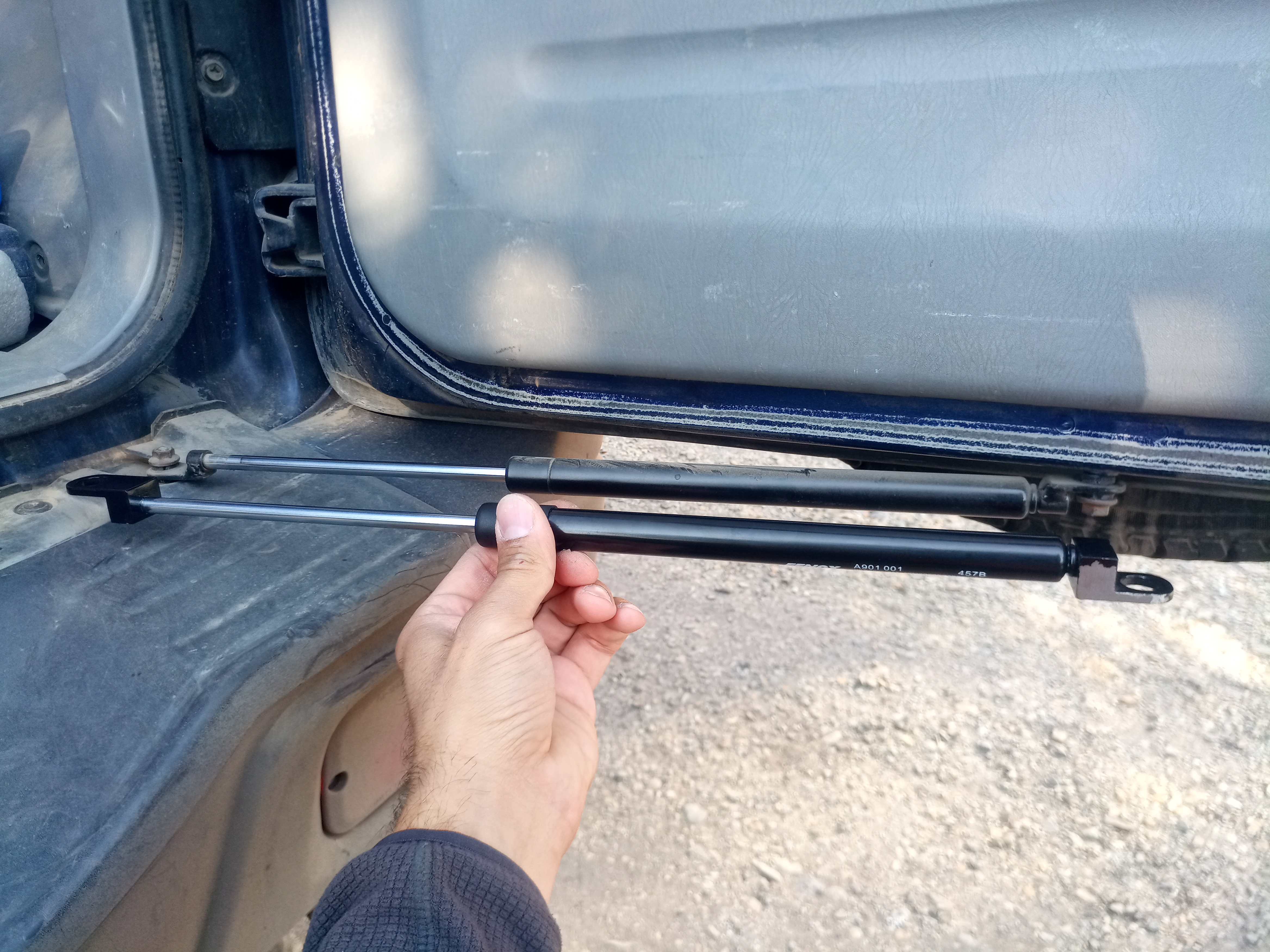

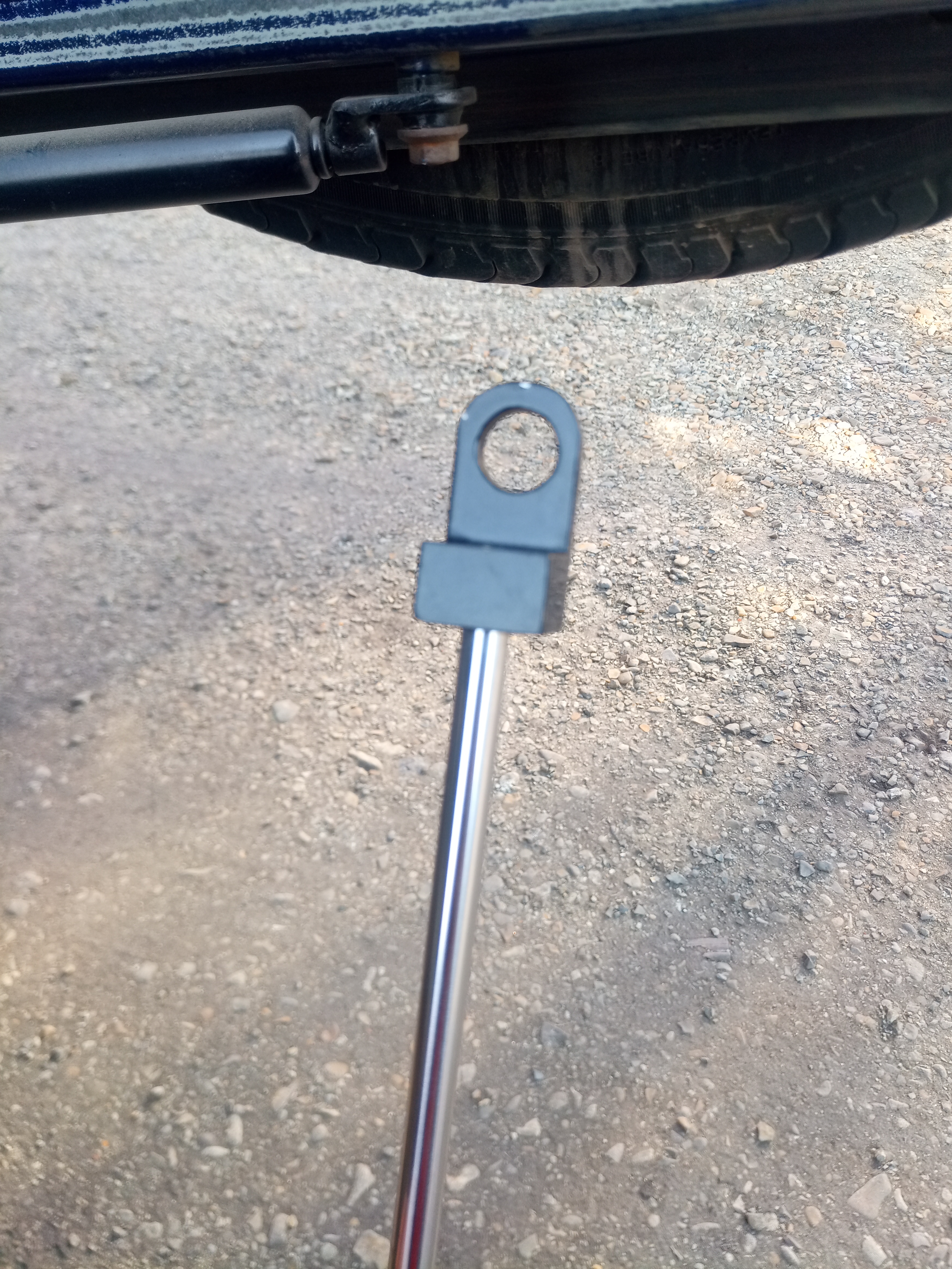

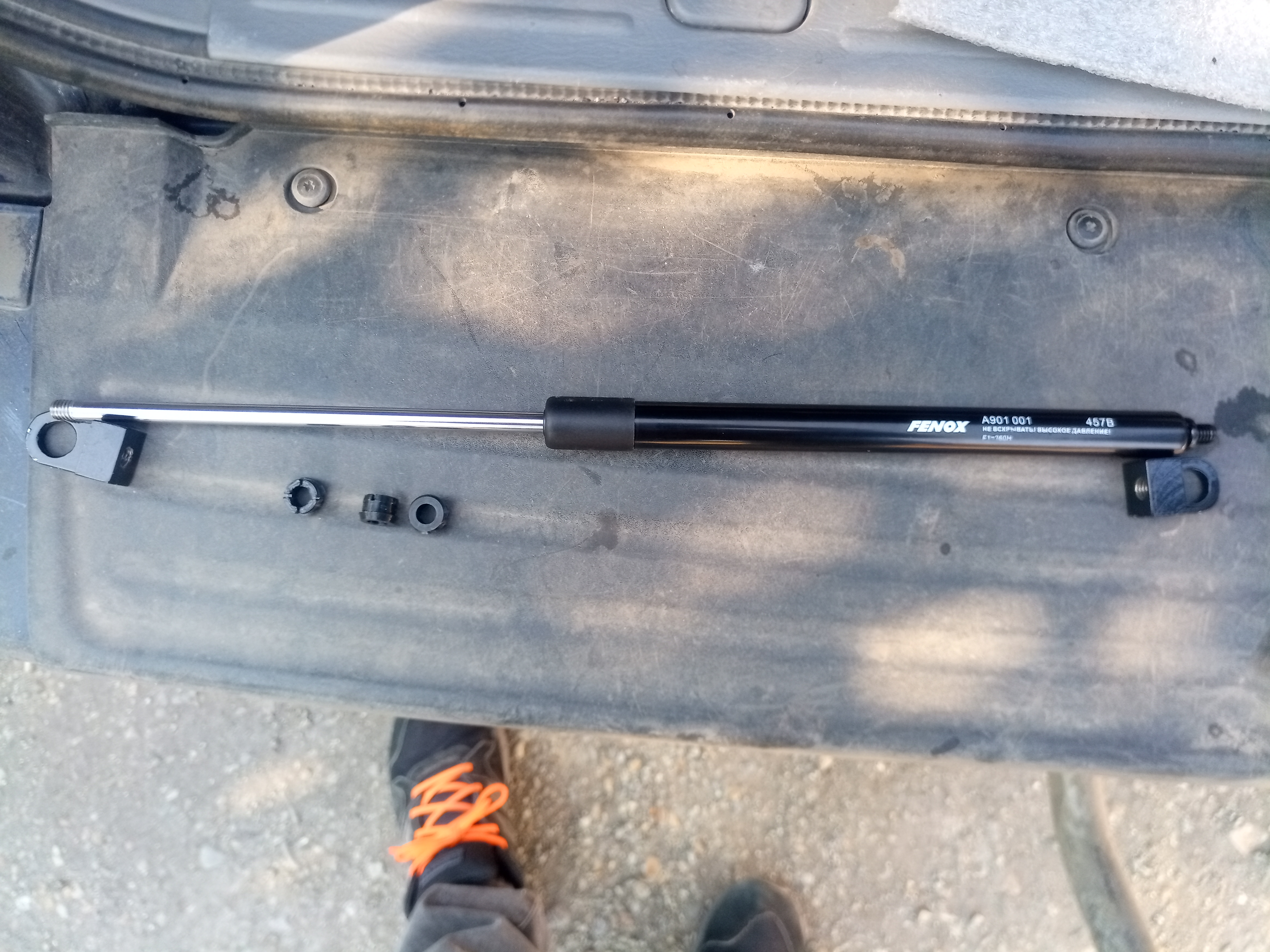

Я сделал так. Открутил крепления. Сделал свои наконечники и поставил их. Втулки можно поставить со старого если они еще живые, но мои были сильно уставшие по-этому на 3д принтере сделал новые. Длину наконечников рассчитал чтобы получилась в итоге штатная длина упора. Езжу с упором уже 4 месяца. Впечатления положительные. Единственное считаю, что можно было бы попробывать упор от 21213 заводской он будет помягче. Fenox по-моему идет посильнее. Когда открываю дверь придерживаю. Иначе в конце бьет. Но думаю штатный тоже если будет открываться сам на отмаш будет бить. вообще считаю правилом хорошего тона не расхлябывать двери при открытии. Дверь все таки не легкая. Но когда я ставил, делал ставку на то, что он чуток подсядет. Вот лично мой опыт. 350 руб. Друзья и 3д принтер мне помогли... Но было правильно замечено сильный упор нельзя оторвет крепления а слабый держать не будет. Все действия и возможные последствия должны быть взвешаны... А про газовый упор от нивы на хл7 я нашел упоминания на одном из форумов. Кто-то делал, но к сожалению как не рассказал и не показал. Пришлось додумывать.
