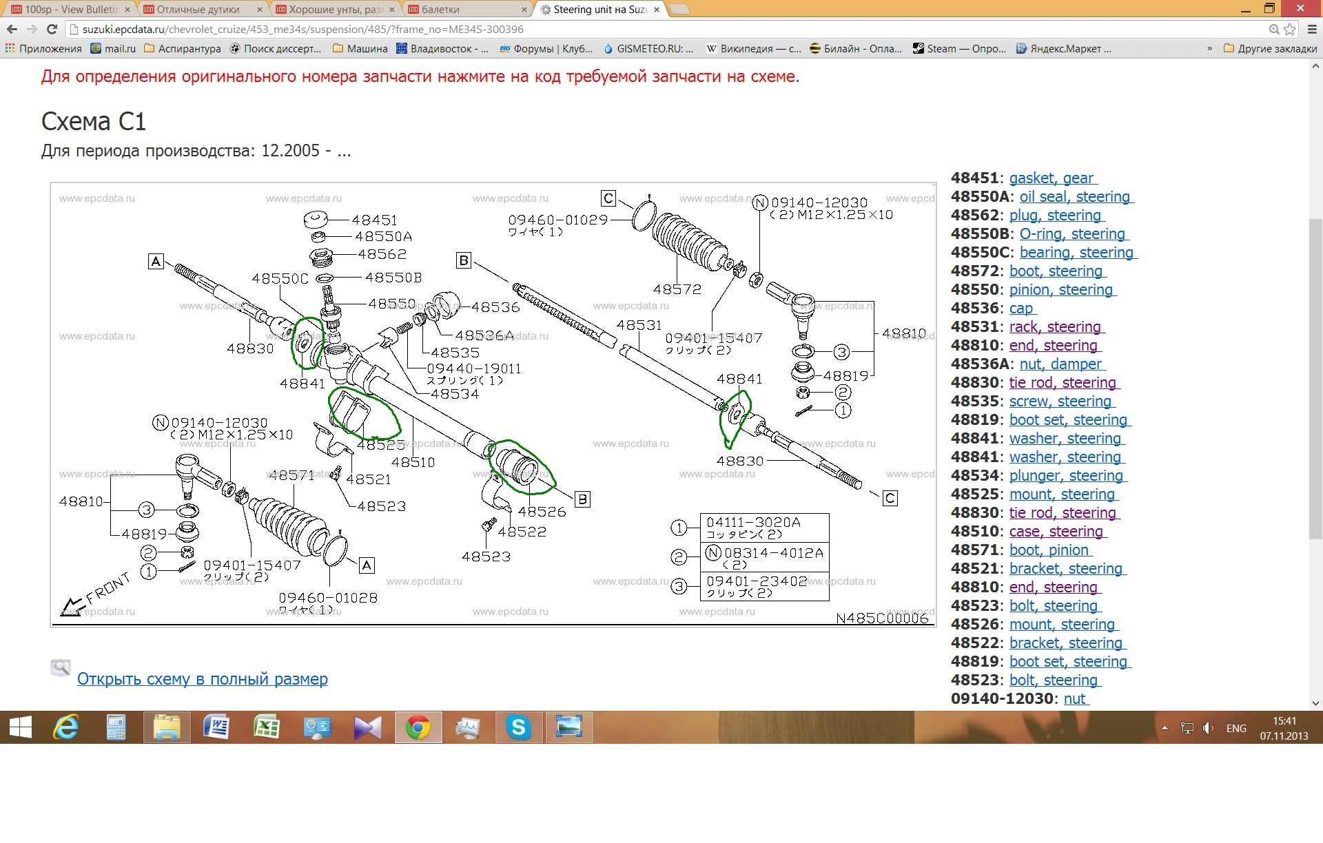

Проблема такая: очень громко тарабанит рулевая рейка в ногах переднего пассажира.
Был в двух сервисах на диагностике.

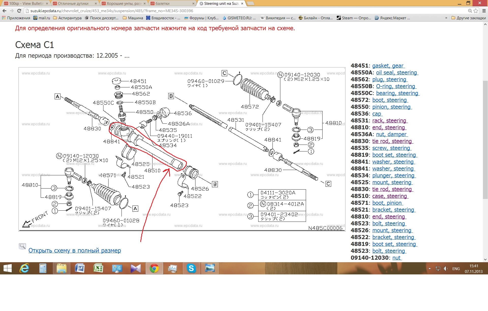

Диагноз один и тот же: менять корпус рулевой рейки потому, что внутри разбилась пластиковая втулка, которая стоит вокруг места крепления рулевой тяги к механизму рейки. В общем общая болячка всех Вагонов и Солио.
Открыл схему и не могу понять где там в корпусе рейки эта втулка, меняется ли она отдельно от корпуса, и что вообще надо заказать для замены этой втулки или всего корпуса.
Вот фото схемы. На нем красным отмечено место где адски стучит.
На второй фото отмечено, то, что мне не понятно надо ли покупать для замены втулки или всего корпуса рейки.
Прошу указать где корпус рейки, где втулка, и что надо заказать, чтобы корпус рейки заменить.
Спасибо.

Еще раз - схема корявая, пост номер 2.
Если внимательно посмотрите остальные схемы к Вашему авто, то не найдете еще детали, которые стоят на Вашем авто - их просто нет ни в одном каталоге, хотя эти детали существуют отдельно.
Замерьте диаметр рулевой тяги и тогда будет уже точно видно существует она отдельно или нет.

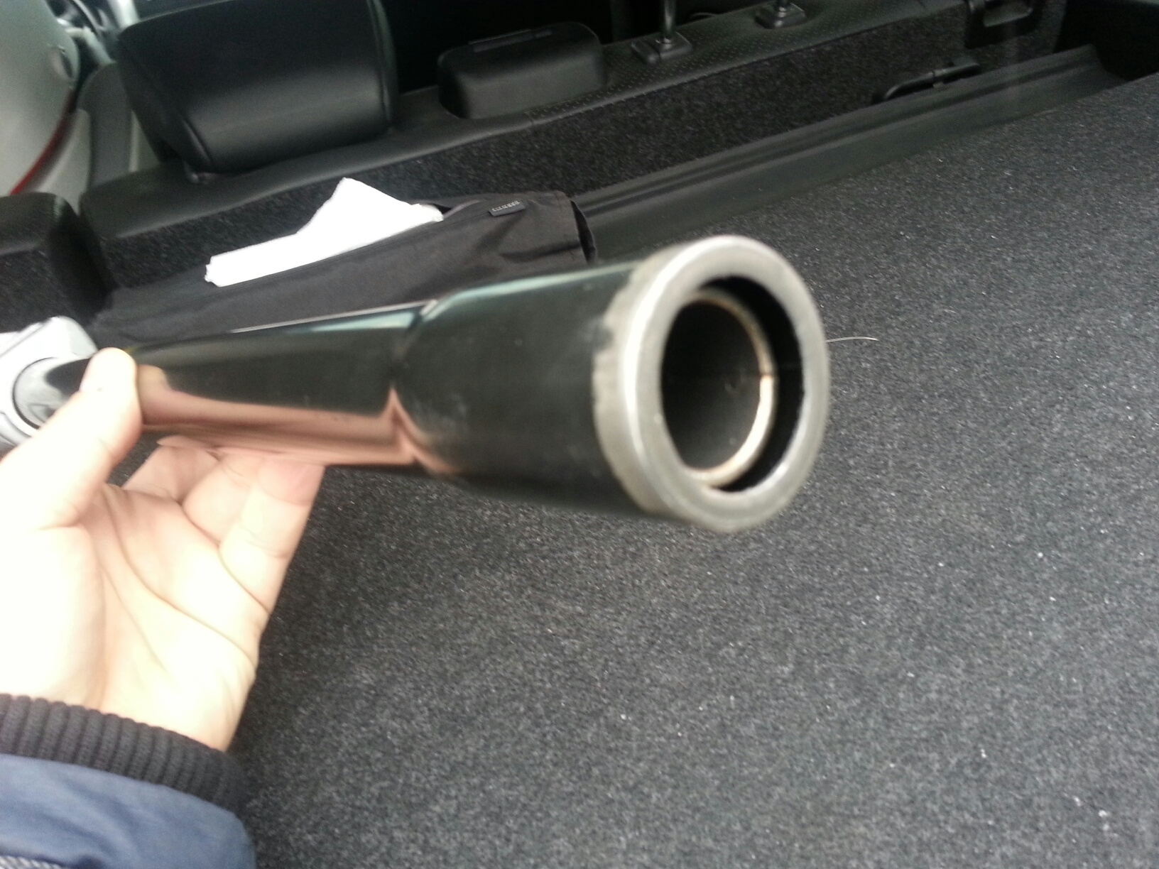

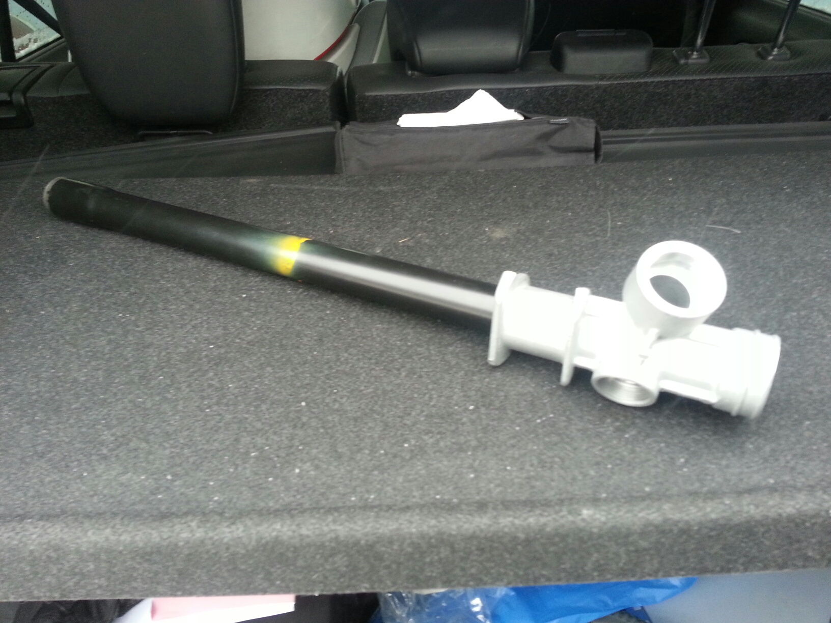

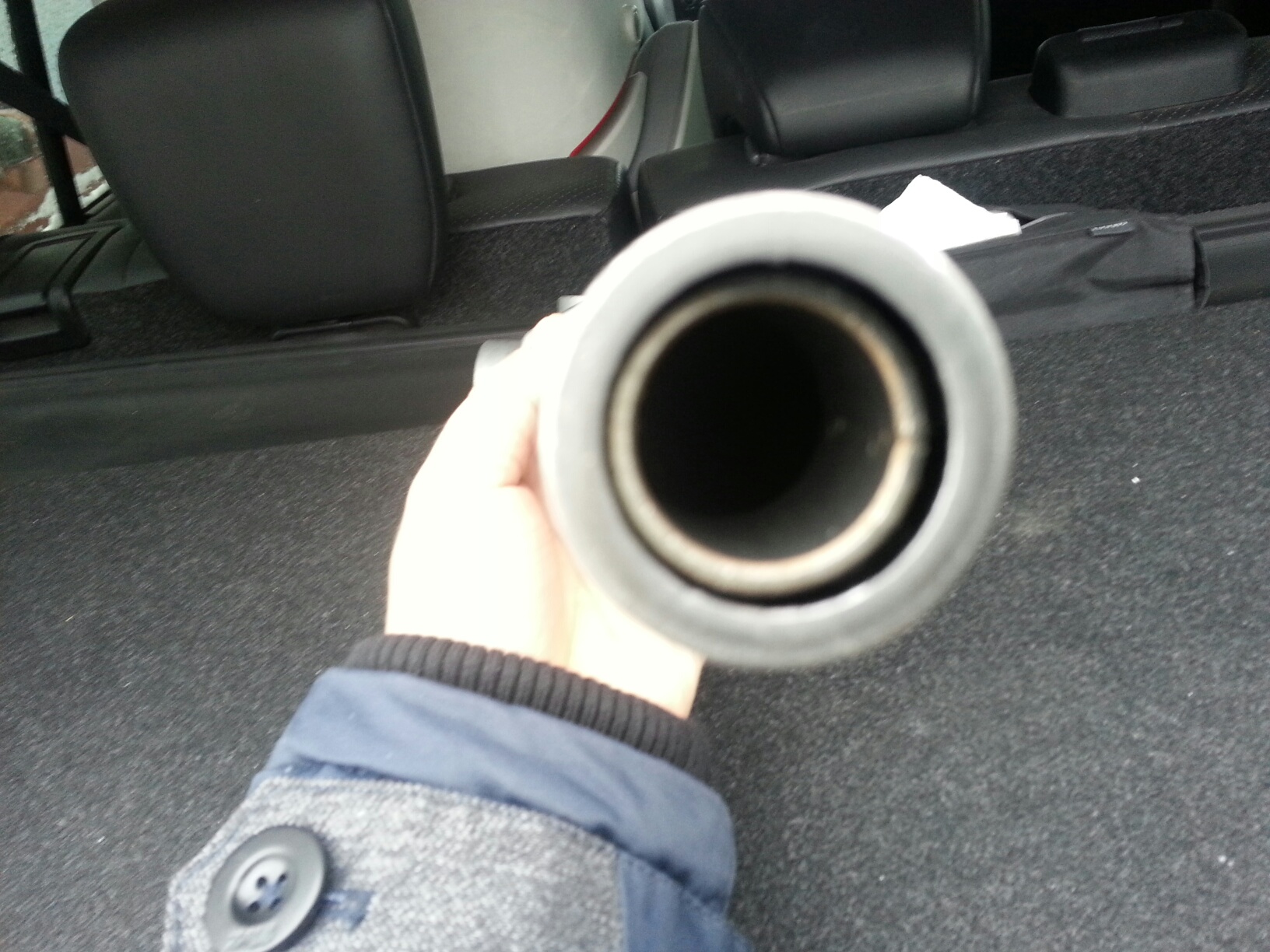

вот смотрите сами.
пришел корпус рейки с этой втулкой.
фото выкладываю. в руках его держу.
на фото хорошо видно, что втулка чисто металлическая, достаточно тонкая, запресована насмерть в корпус рейки.
вынуть её можно только у токаря.
сделать такую же тоже у токоря.
если решаться на такой колхоз, то ещё надо понять из чего сделать, чтобы втулка, также как и оригинальная проходила 75-80 тысяч. из них по нашим дорогам 40.
так что мои выводы такие:
1. втулку отдельно купить нельзя.
2. втулку можно заколхозить.
3. но для колхоза надо повозиться и постараться.
4. и стоить ли это делать, если корпус с втулкой оригинал стоит 3500
