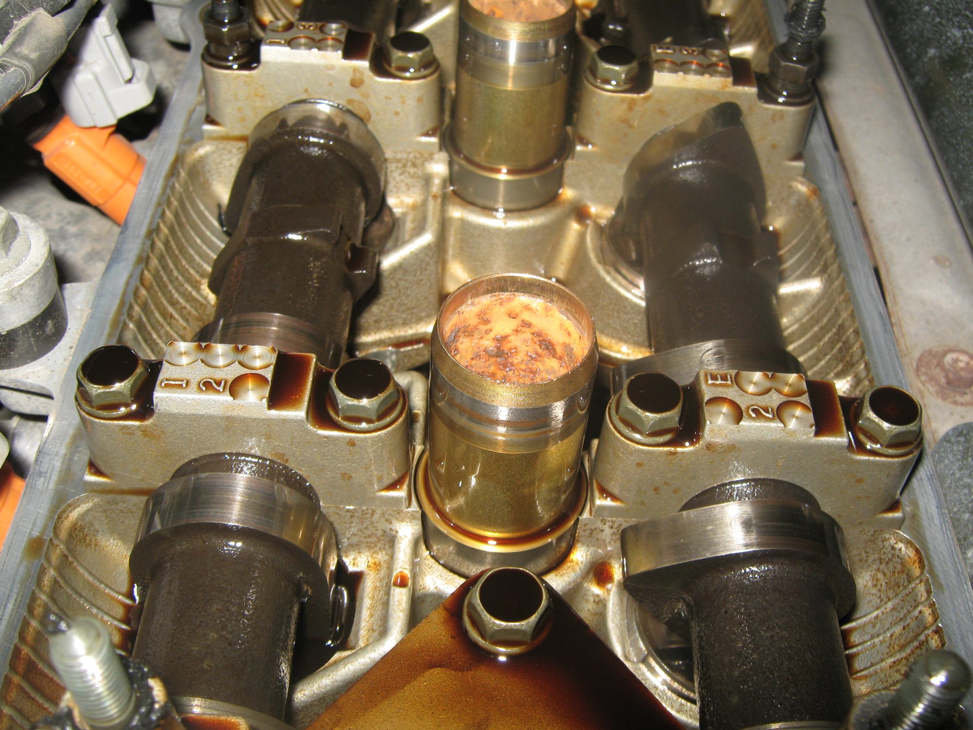

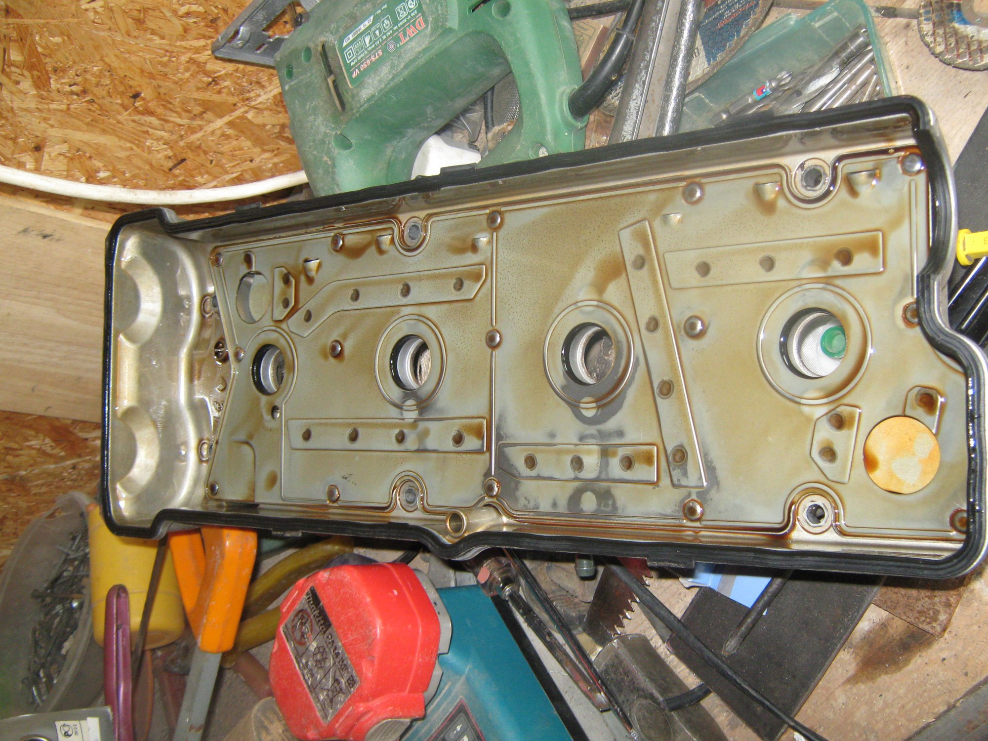

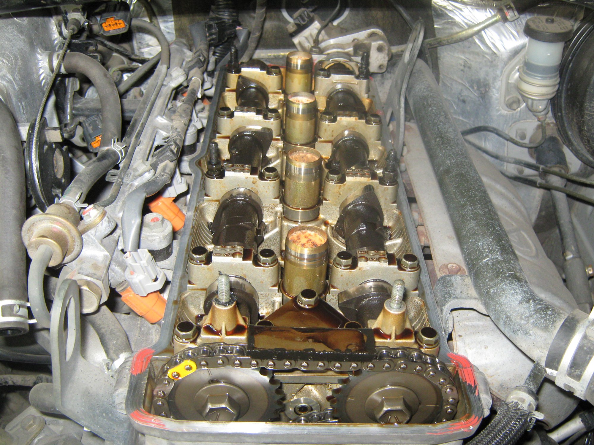

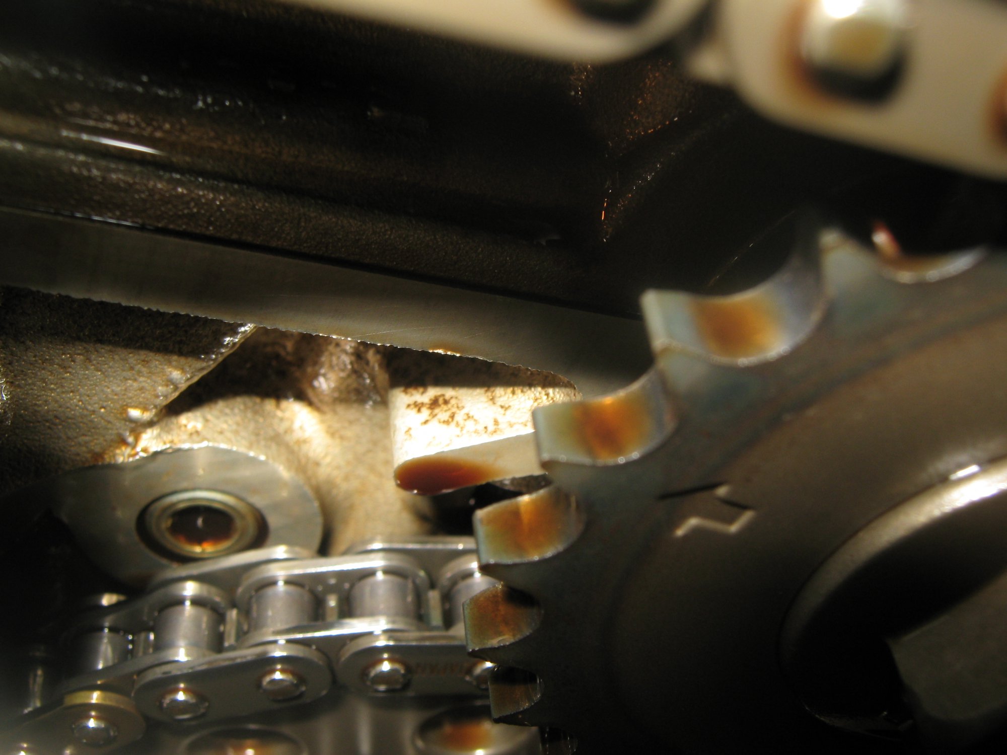

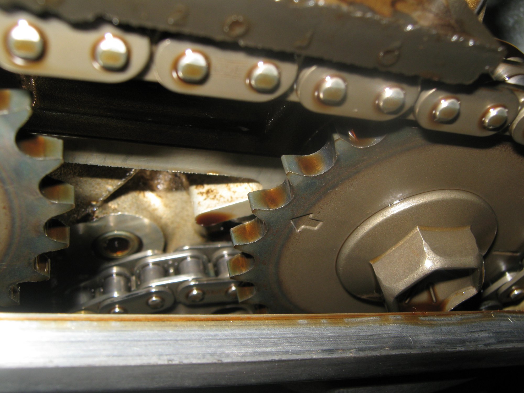

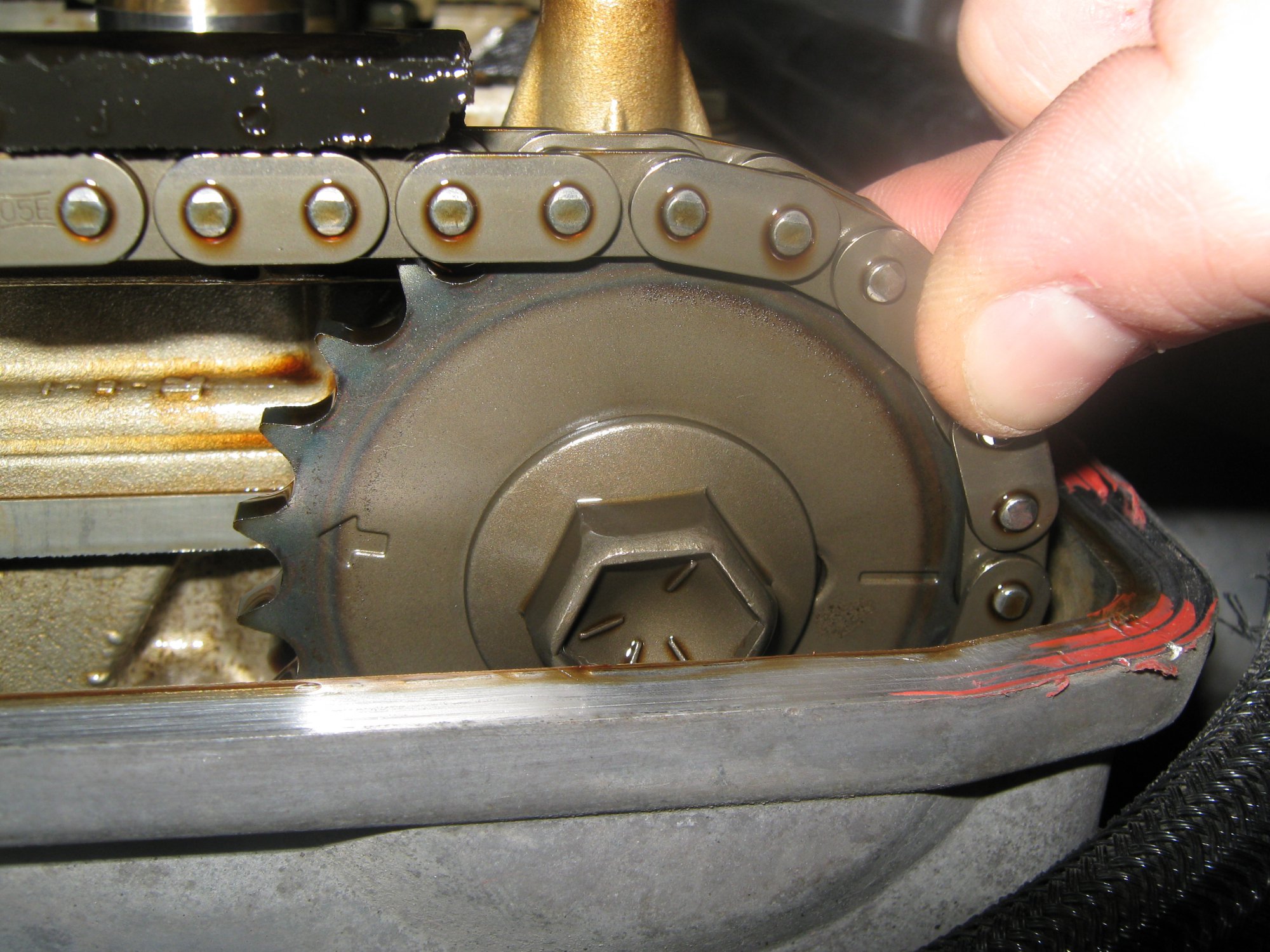

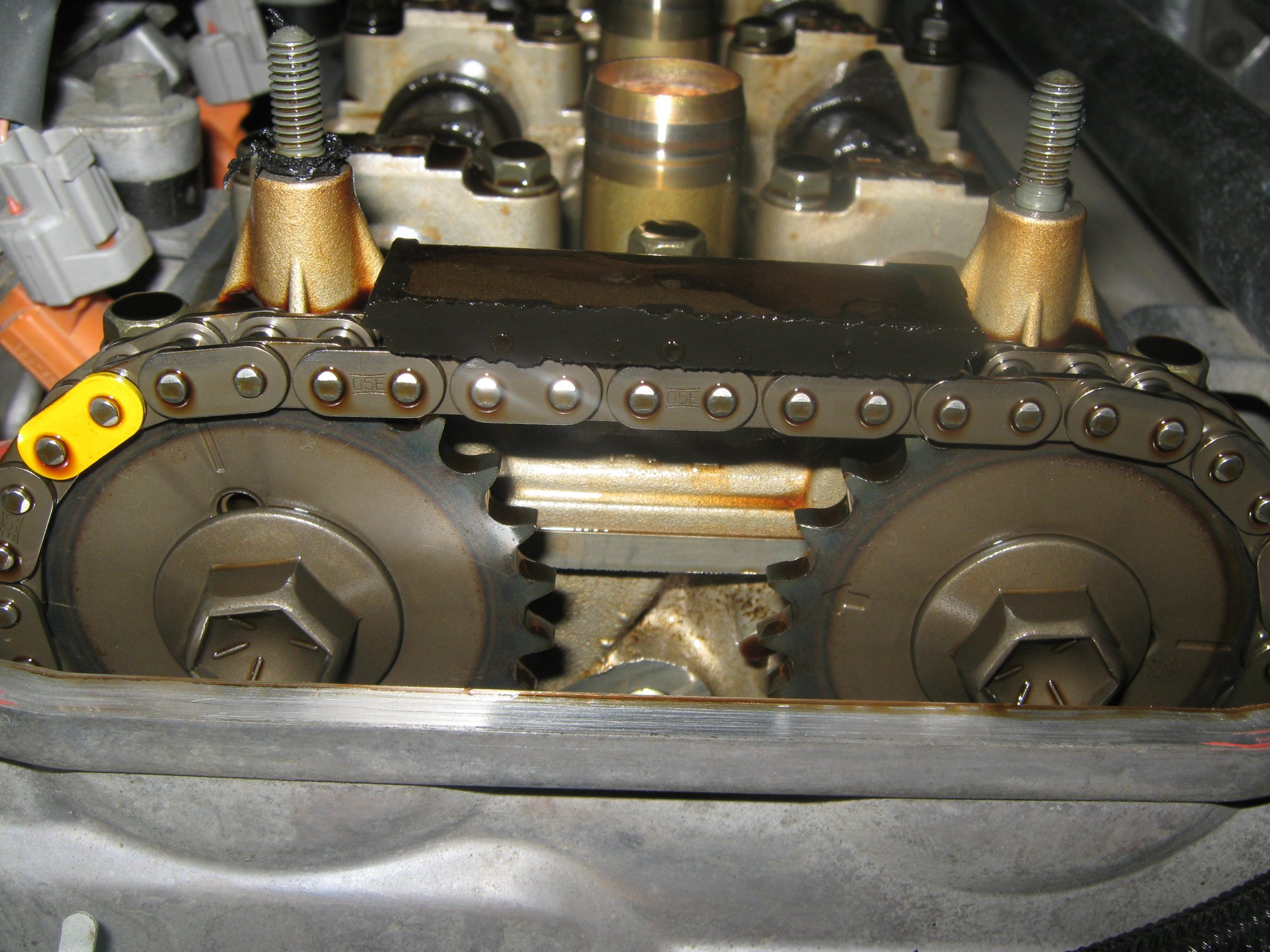

Ну вот как обещал фото: вот так выглядит клапанная крышка и то что под ней после 80000км масла мобил 5в50 (ну и 4000км масла тойота 5в30):
IMG_2973.JPG IMG_2974.JPG IMG_2976.JPG Ну и сами звездочки:

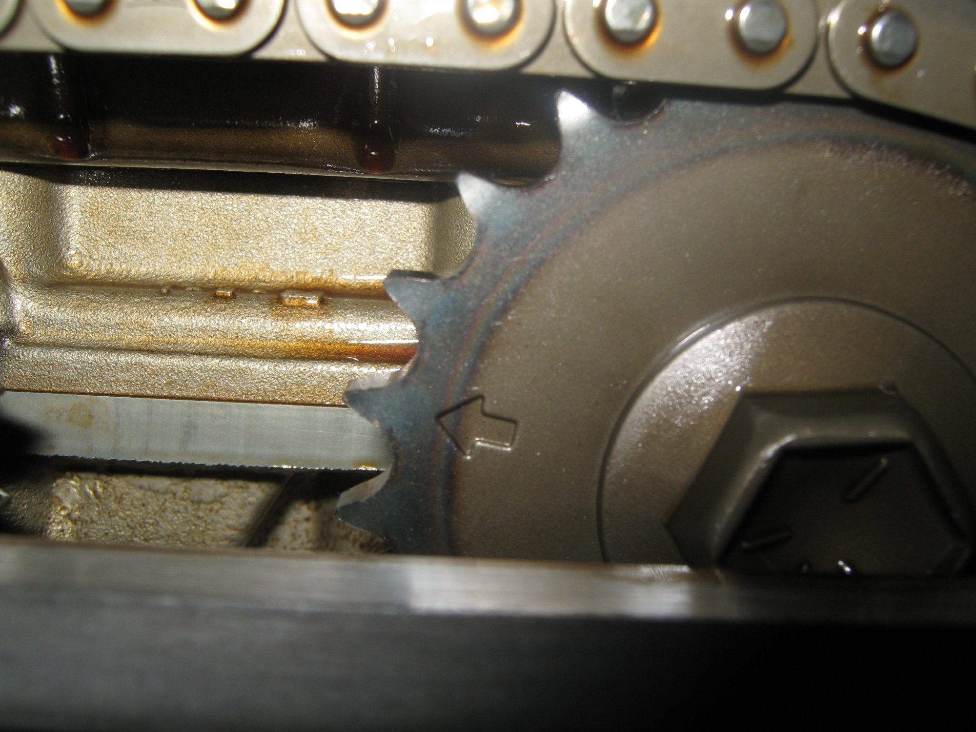

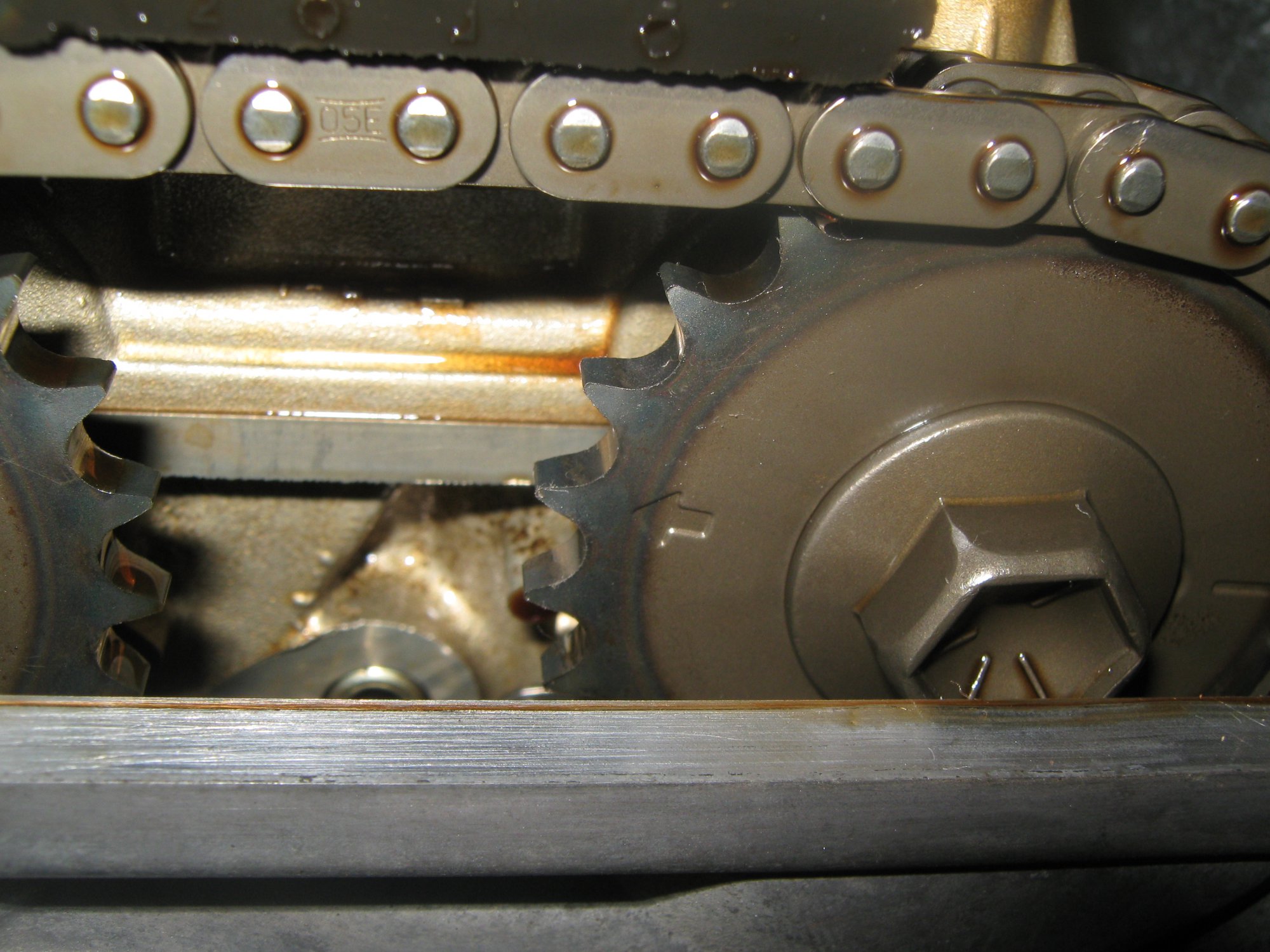

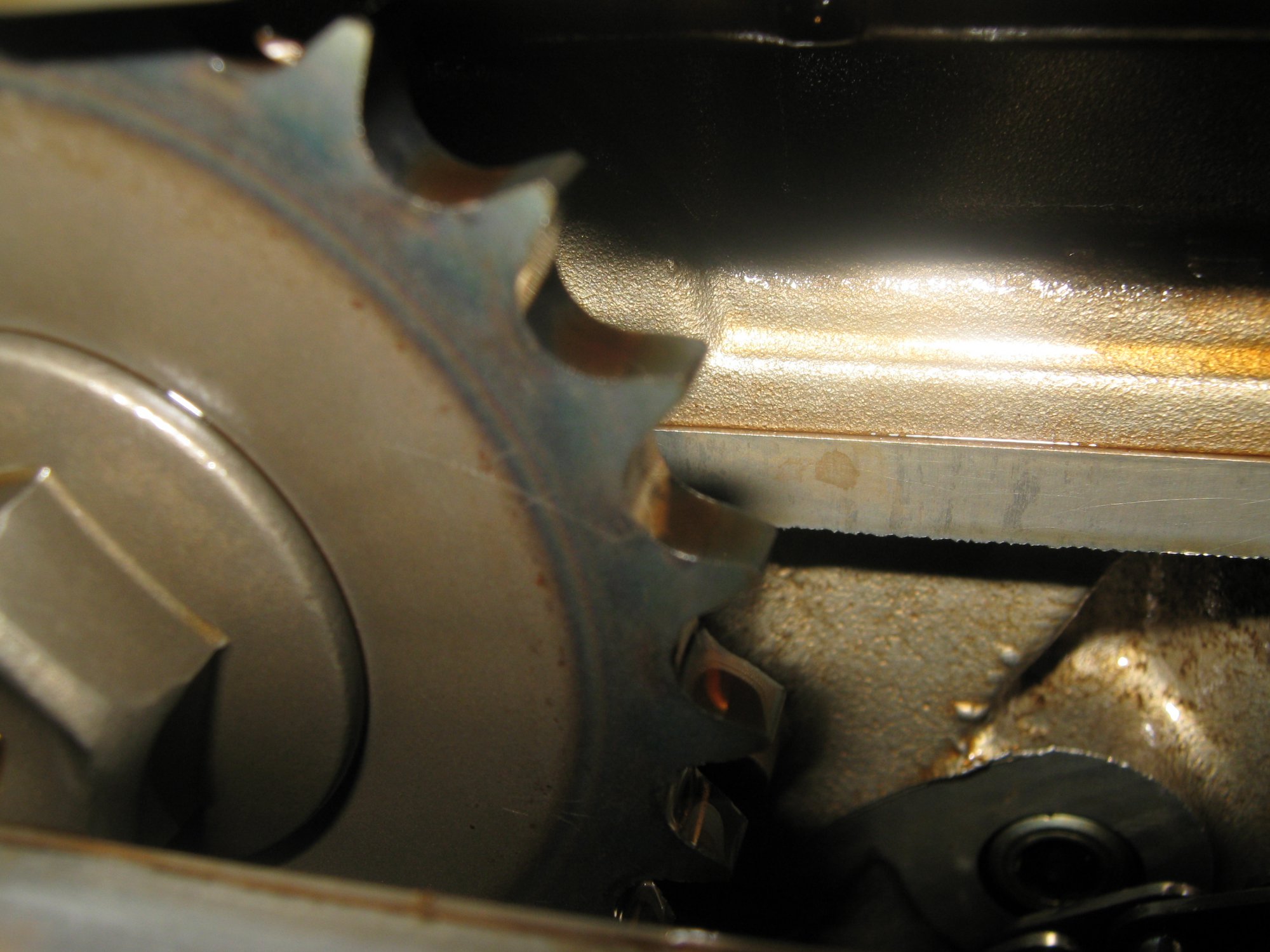

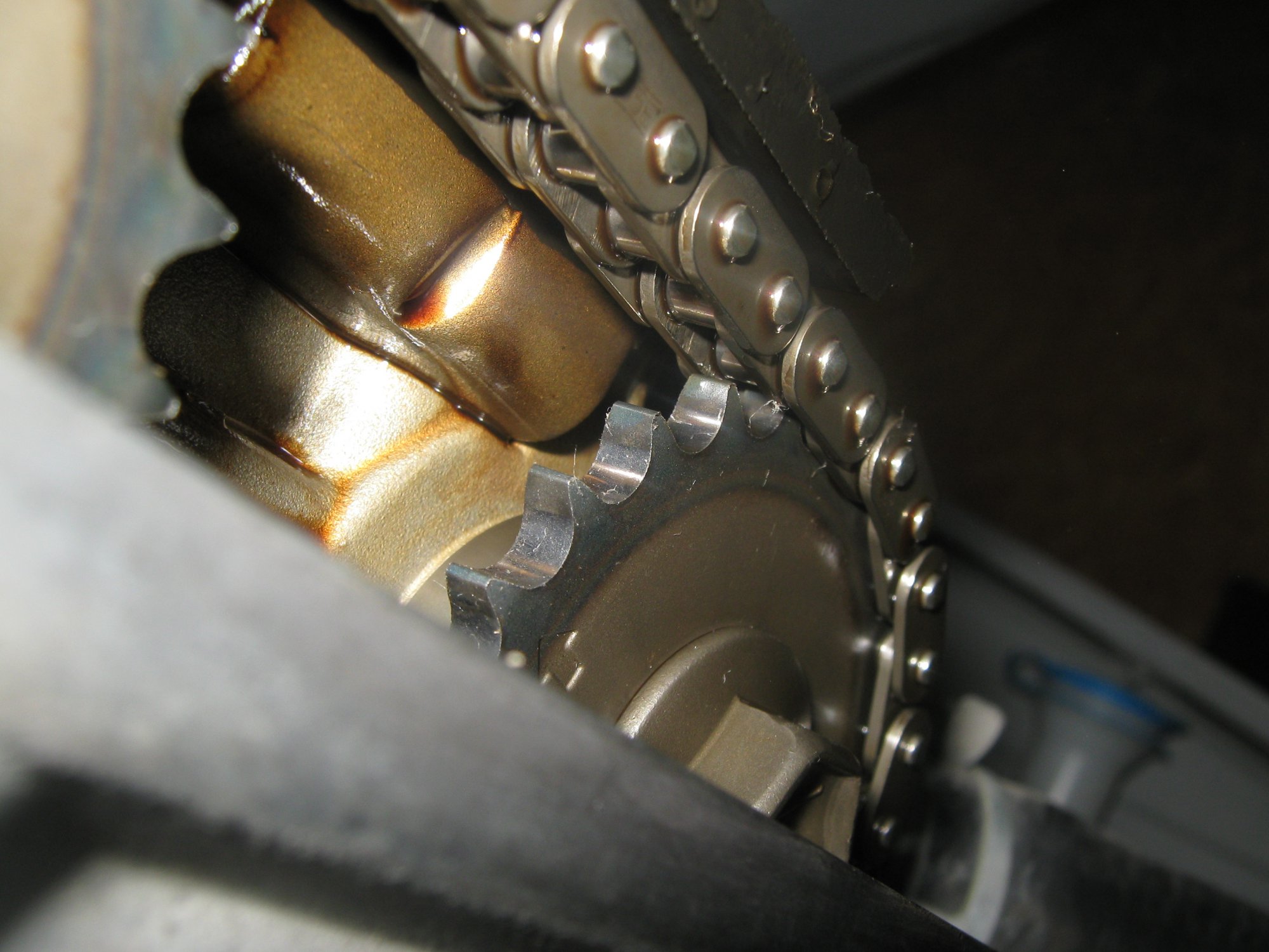

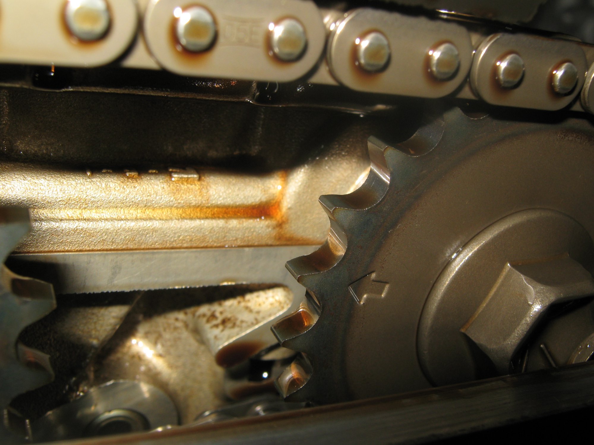

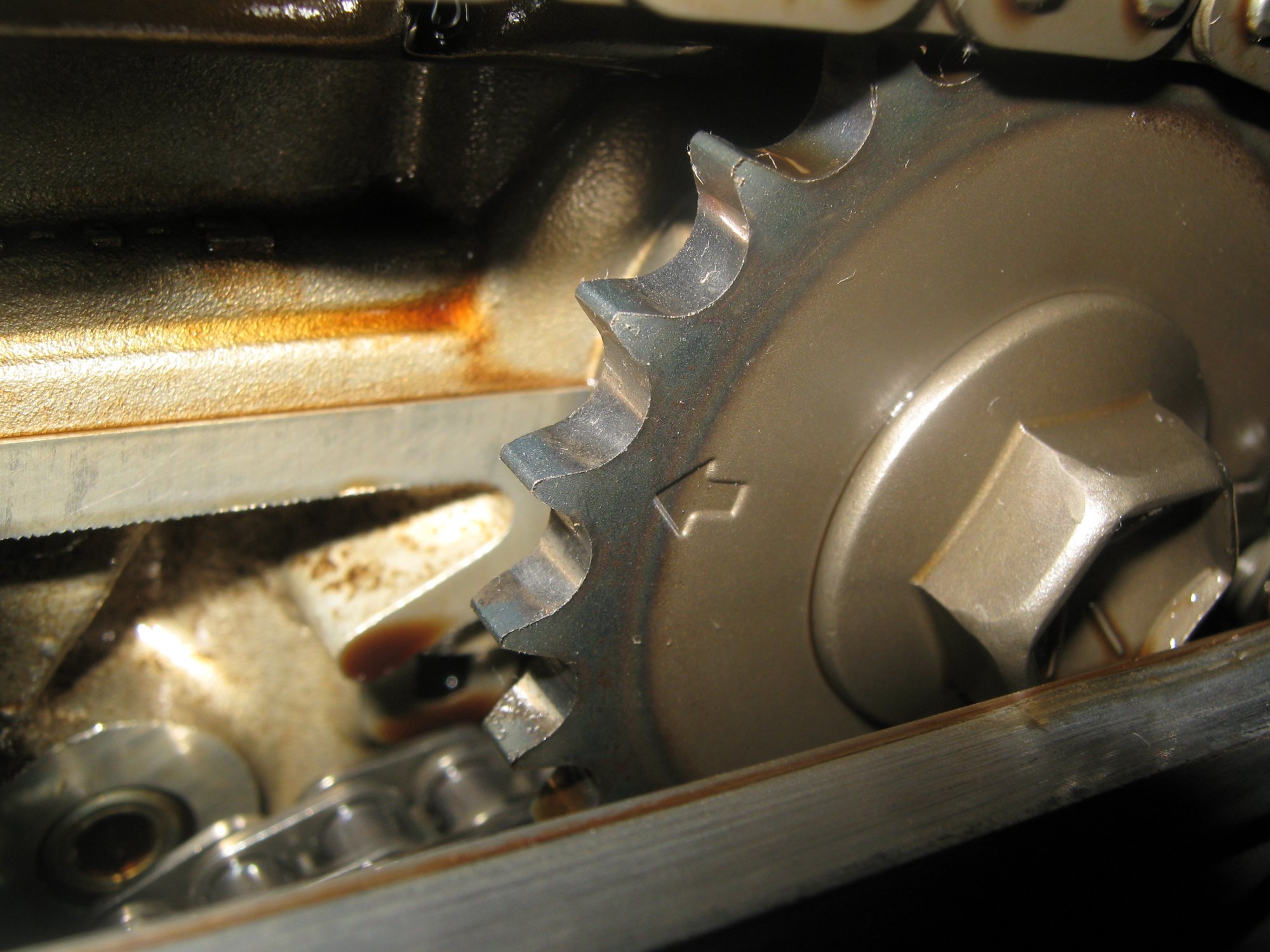

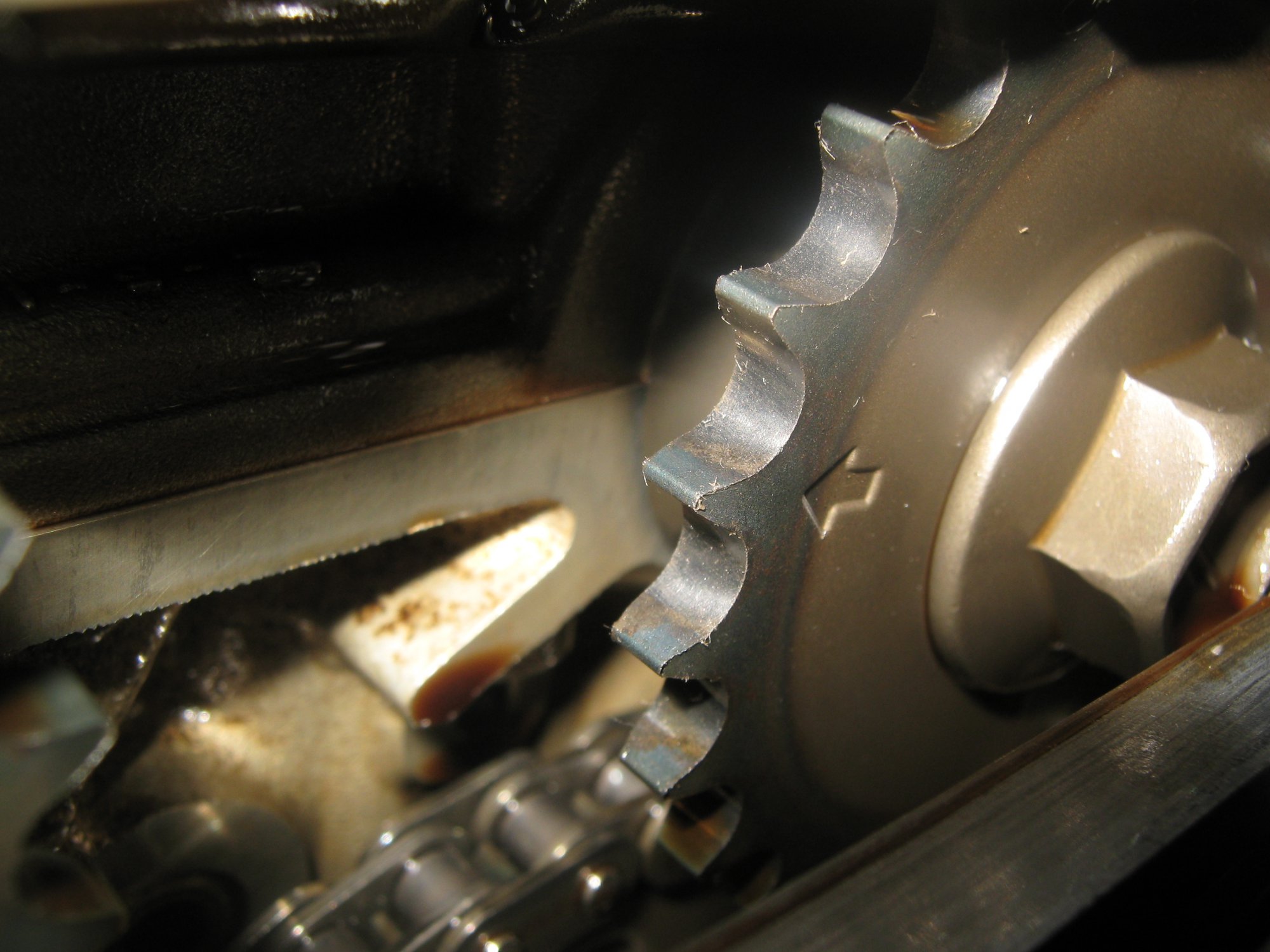

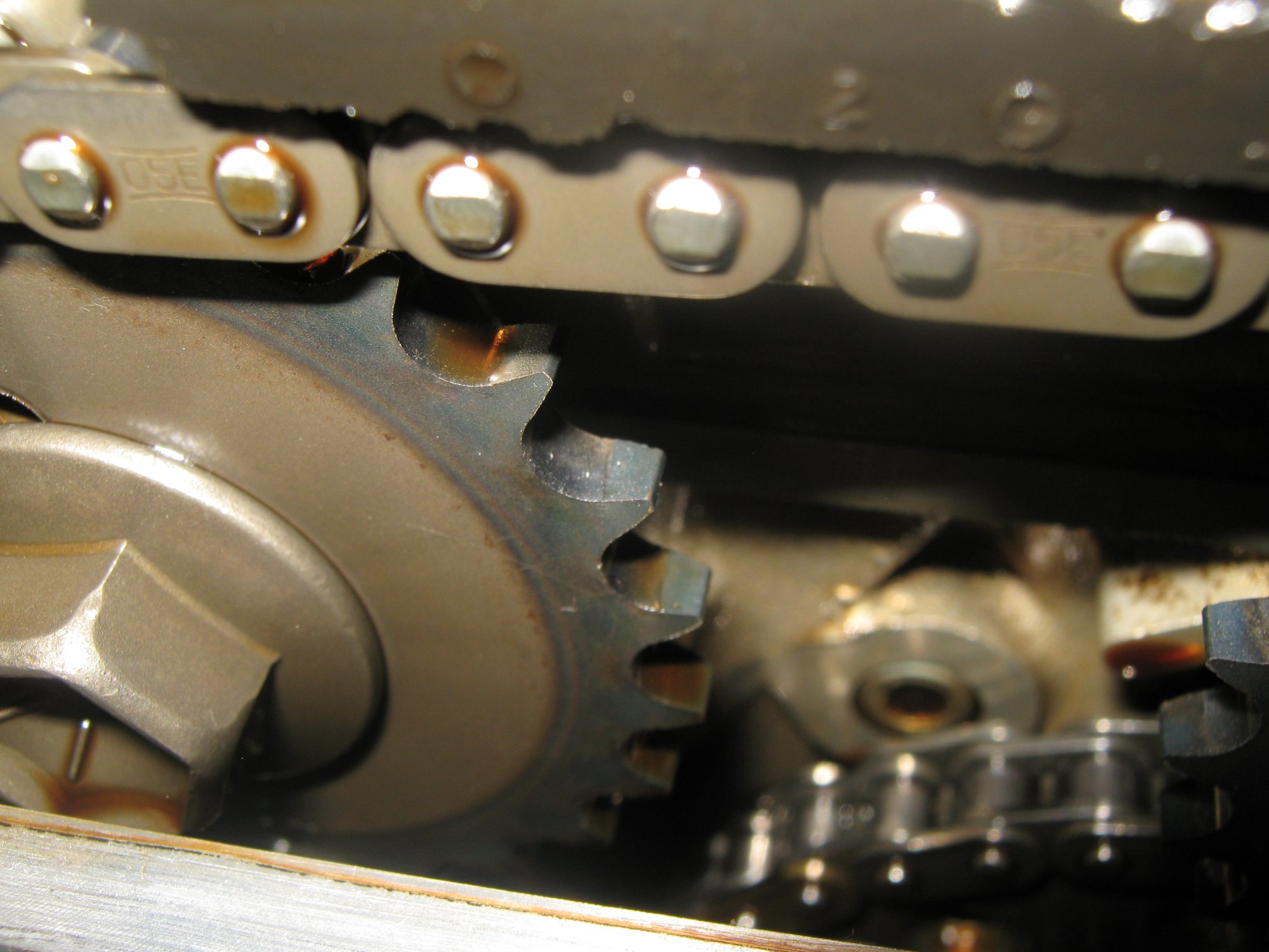

IMG_2975.JPG IMG_2978.JPG IMG_2979.JPG IMG_2980.JPG IMG_2983.JPG IMG_2984.JPG IMG_2985.JPG IMG_2986.JPG IMG_2987.JPG IMG_2989.JPG IMG_2992.JPG IMG_2993.JPG
Хотел бы услышать ваше мнение судя по этим фото (хотябы по звездочкам распредвалов) - нужно ли менять звездочки или нет. Кстати пробовал "оттянуть" цепь за промежуточные звенья от звездочки - не получилось - сидит плотно.
Я понимаю, что Вы ждете мнения Ptizelovа, как наиболее компетентного специалиста в J20, но я лично не вижу разницы в износе Ваших звезд и звезд в пост№61!

Как Вы правильно написали в пост№1 , для точного сравнения хотелось бы рядом новую .
Вообще , я полностью солидарен с Tevgen : в Вашей ситуации (и с Вашим пробегом , судя по всему - он реальный) звездочки менять не стоит . Тем более , что это подтверждает и "мотоциклетный" тест .

Я когда в первый раз открыл клапанную крышку - тоже удивился чистоте двигателя! И это на таком густом масле!!! Но я всеже считаю что оно густовато для него (хоть и в допуске). Как я уже писал выше, когда все поменяю снова залью 5в30 и буду наблюдать и за звуком и за угаром масла. Для этого дополнительно (одномоментно) поменяю МСКолпачки, сделаю профилактическую раскоксовку. Только что-то я засомневался в тойотовском масле... Все же гидрокрекинг менять часто рекомендуется - наверное перейду на другой бренд. Смотрю в сторону мотюля (но пока до конца не уверен)...
Спасибо и Вам и Tevgen! Ну чтож, дозаказывать ничего не придется, теперь осталось только ждать запчастей - если все успеет приехать, то возможно уже в следующие выходные займусь заменой!
