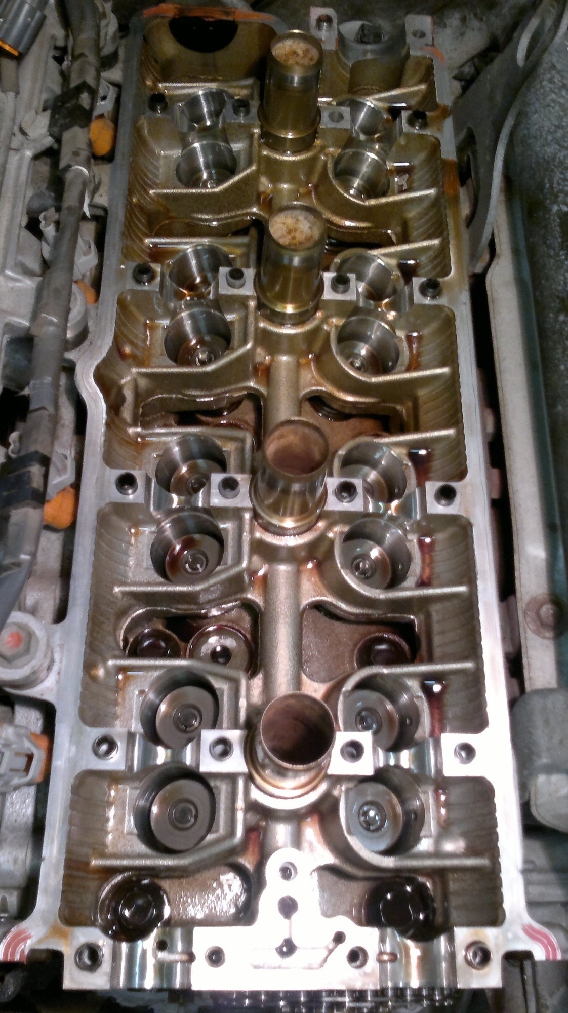

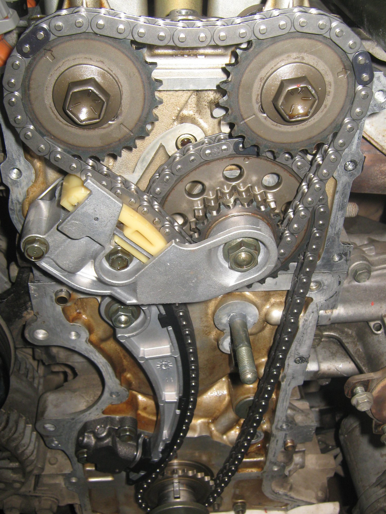

Вот наконец работы по замене цепи ГРМ закончены и уже имеется небольшой пробег на них для общих впечатлений. Как и планировал заранее, работы приурочил к замене масла и профилактической раскоксовке колец. В пятницу вечером загнал в гараж, залил купленный лавр в цилиндры, наживил свечи... и на этом в пятницу с машиной все... В субботу утром выкрутил свечи, посмотрел что на поршнях есть остатки жидкости, прогнал это дело стартером, вкрутил свечи, завел. Завелась прекрасно с первого захода (по опыту раскоксовки на предыдущем авто, воспоминания о 2 часах маслания стартером и посаженном аккумуляторе), далее все по инструкции с промывкой. Затем непосредственно основное действо. Снял переднюю крышку двигателя (кстати до меня ее снимали - выдало уж больно небрежное нанесение герметика, что уж было причиной вскрытия я не знаю...)
На первый взгяд ничего бросающегося в глаза не увидел, в плане выдвинутого через чур натяжителя и т.п. Подергал их самих - ничего не издает звуков. Далее начал демонтаж распредвалов для замены МСКолпачков
2013-12-07-1185.jpg 2013-12-07-1186.jpg 2013-12-07-1187.jpg 2013-12-07-1188.jpg

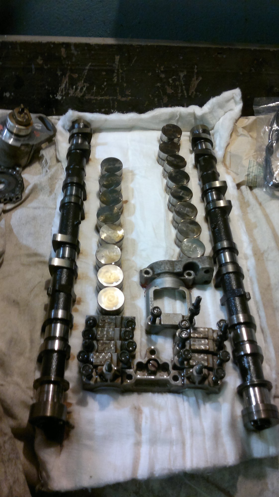

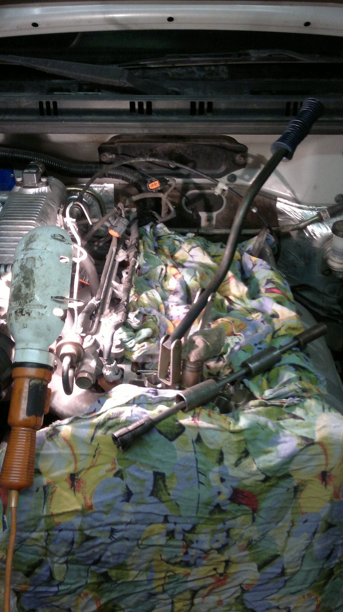

Особых проблем по замене не было, делал рассухаривателем от ВАЗ 2112, + у меня есть съемник для МСК. Но вот именно здесь я в полной мере ощутил действие закона подлости! Рассухаривая последний, 16-й (!) клапан я таки умудрился потерять один сухарь!!! Менял я МСК не в первый раз и знал о мерах предосторожности - весь двигатель закрыт тряпками и небольшое пространство вокруг него тоже.

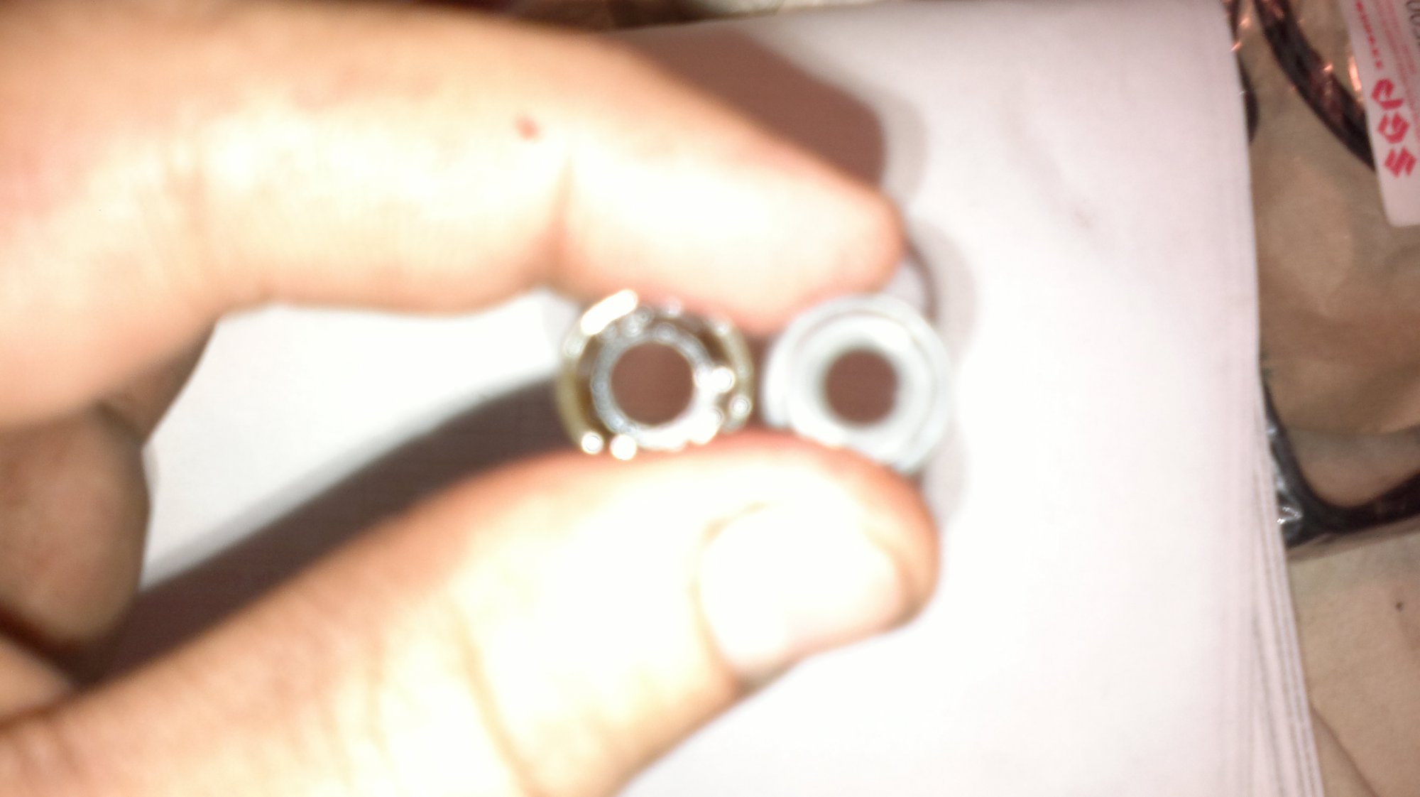

Но вот надо такому случиться - сухарь улетел в маленькую дырочку образованную двумя частями тряпки! Ладно хоть не в двигатель, улетел мимо, час поисков ничего не дал... В итоге обзвонив кучу магазинов и авторазборов, заказал в экзисте и ждал 3 дня...
На ощупь МСК были не столь задубевшие, сколько потерявшие эластичность - встречал и хуже. Фото получилось плохого качества, но всеже можно разглядеть отличие нового от старого

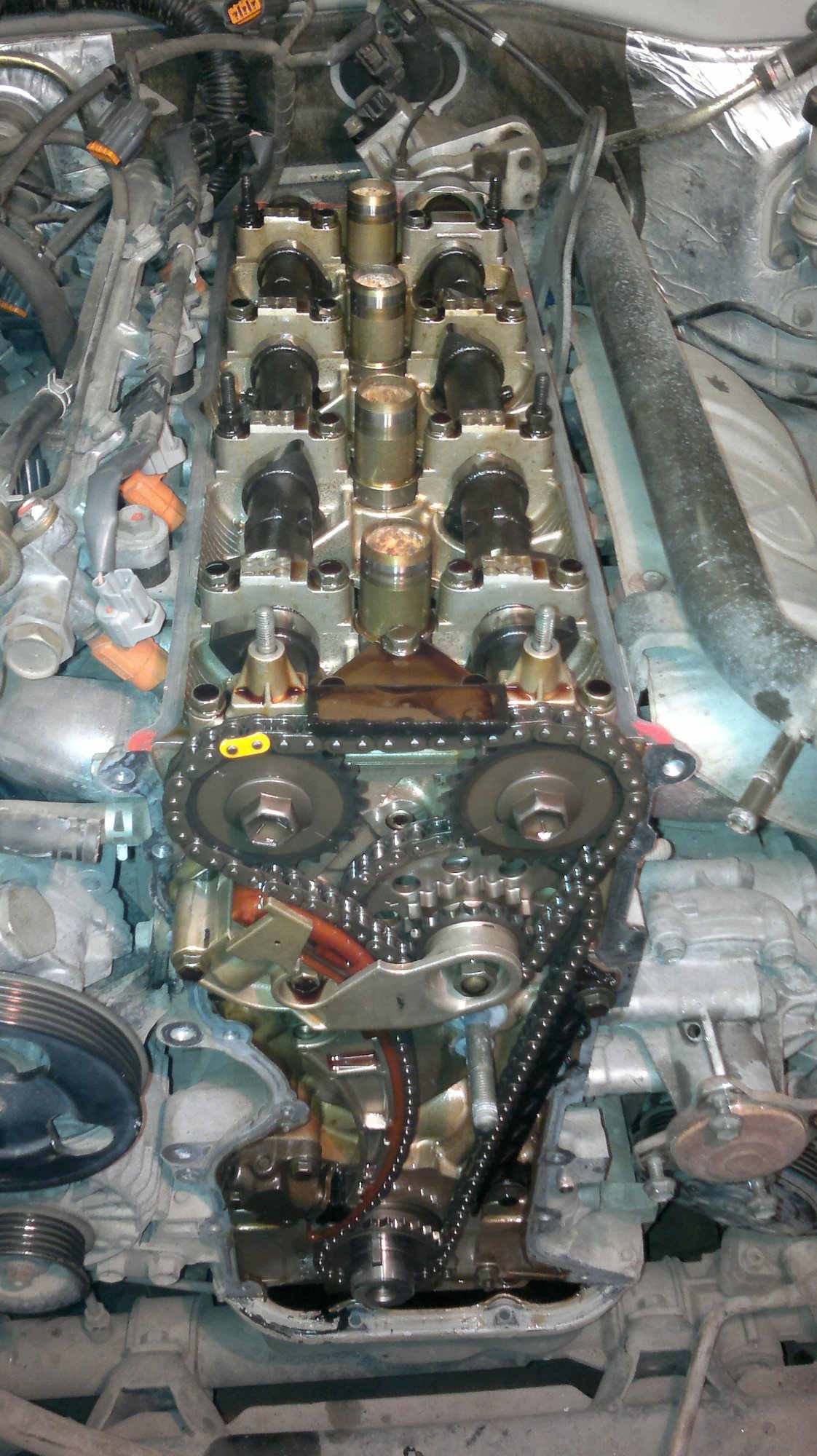

Далее сборка. Вычистил тряпкой остатки промывочного масла, пролил все свежим маслом, вставил гидрики, пролил их маслом, установил распредвалы.

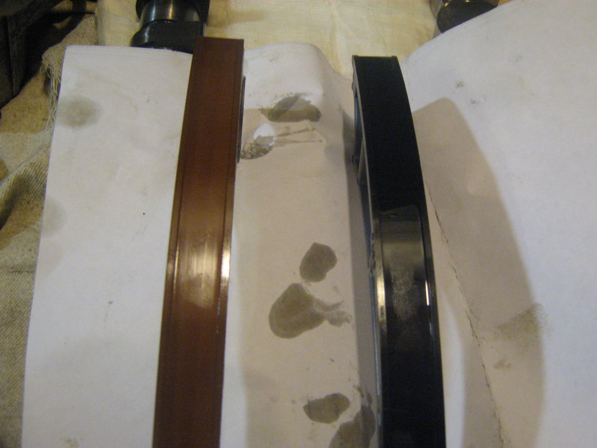

Затем занялся непосредственно заменой цепей и натяжителей. Снял все это дело, посмотрел, на вид все совершенно прекрасно выглядело, единственное что меня немного смутило - натяжитель малой цепи я не смог утопить до конца (до корпуса), а новый получилось без проблем
IMG_3019.JPG 2013-12-07-1190.jpg 2013-12-07-1191.jpg IMG_3010.JPG IMG_3011.JPG IMG_3016.JPG IMG_3017.JPG IMG_3018.JPG

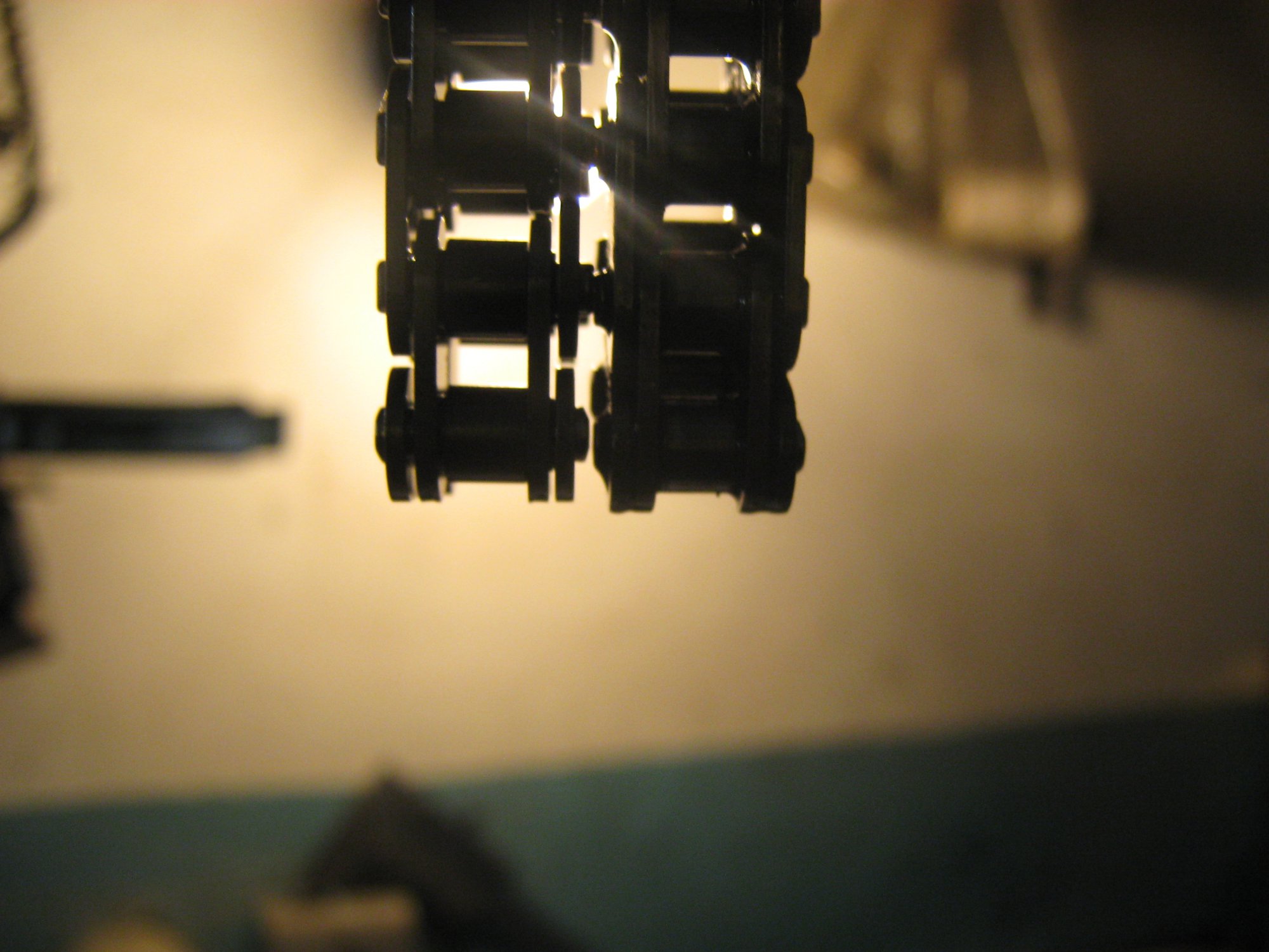

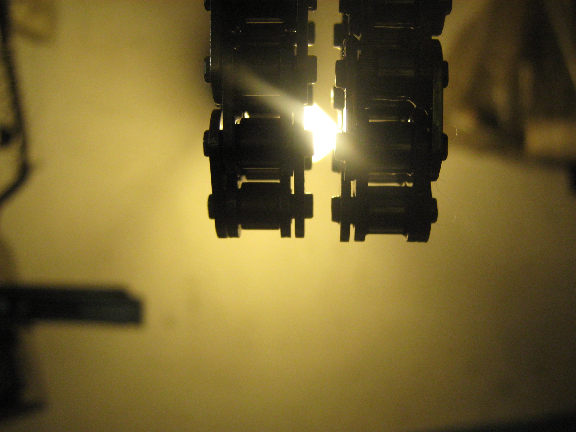

Растяжение цепей минимальное! Малая цепь:
Большая цепь:

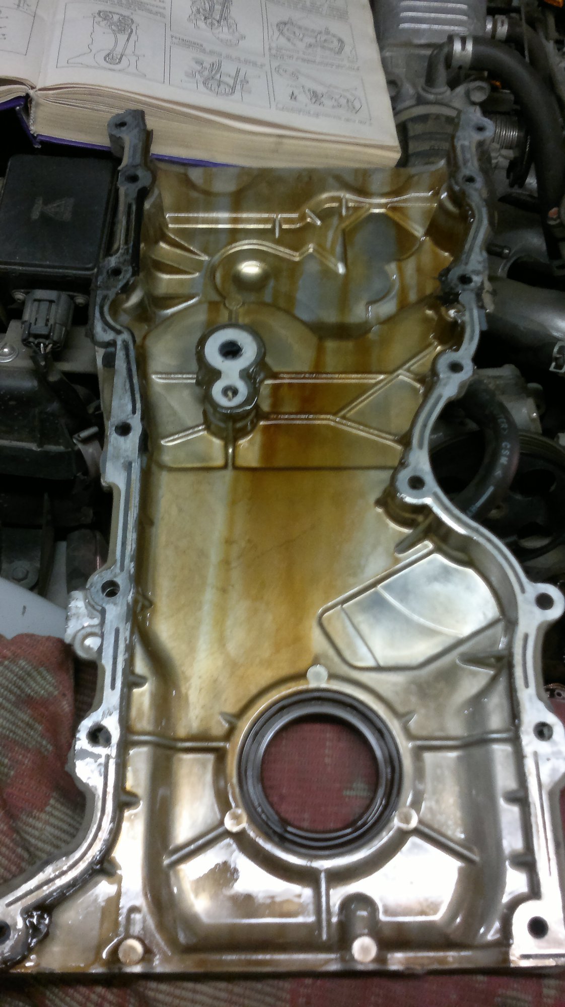

Перед сборкой также вычистил все от остатков масла, и вот что заметил: в небольших полостях в блоке двигателя рядом с масляным каналом который как раз питает натяжители маслом заметил скопление отложений - маслянистая "грязюка" - возможно именно она, копясь годами и забивает уж очень узкие каналы самих натяжителей? ... ... ...

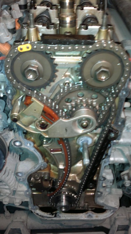

Сборку цепей вел по книжке - сложностей не было. Ну и наконец все было готово:
Посадил переднюю крышку на формирователь прокладок локтайт. Залил масло, выбрал вот такое http://www.oem-oil.ru/schmierstoffe...motor-oil-with-liquid-titanium-sae-5w-30.html Посмотрим как поведет себя.
Сел заводить и вот тут при запуске случилась странность которую здесь озвучили в последних сообщениях этой темы (прочитал я их уже после того как все успешно запустилось). Стартер крутил так как будто не было вкручено свечей. Я в первую очередь подумал про гидрики, что пока они лежали в гараже на тряпочке, разжались и теперь недозакрывают клапана...(жаль их не покрутил пальцем после установки распредвалов) хотя после сборки, еще до установки клапанной крышки проворачивал за шкив несколько оборотов.... но тем не менее... В итоге 4-5 "заходов" по 10 сек. маслания стартером она начала схватывать и завелась!!! Первые несколько секунд (по-моему не более 10) колбасило мотор, далее отличная ровная работа, гидрики конечно постукивали несколько минут, затем все вернулось на свои места... Выехал прокатиться (сразу за город) по ощущениям приемистость подросла - толи от раскоксовки, толи от замены цепей, толи самовнушение + хорошее настроение от завершившегося ремонта - не знаю... Двигатель работает очень тихо, и самое главное - пропал этот жуткий звук в районе холостых (о котором писал) и при пуске на холодную первые 2 сек. его тоже нет!!!

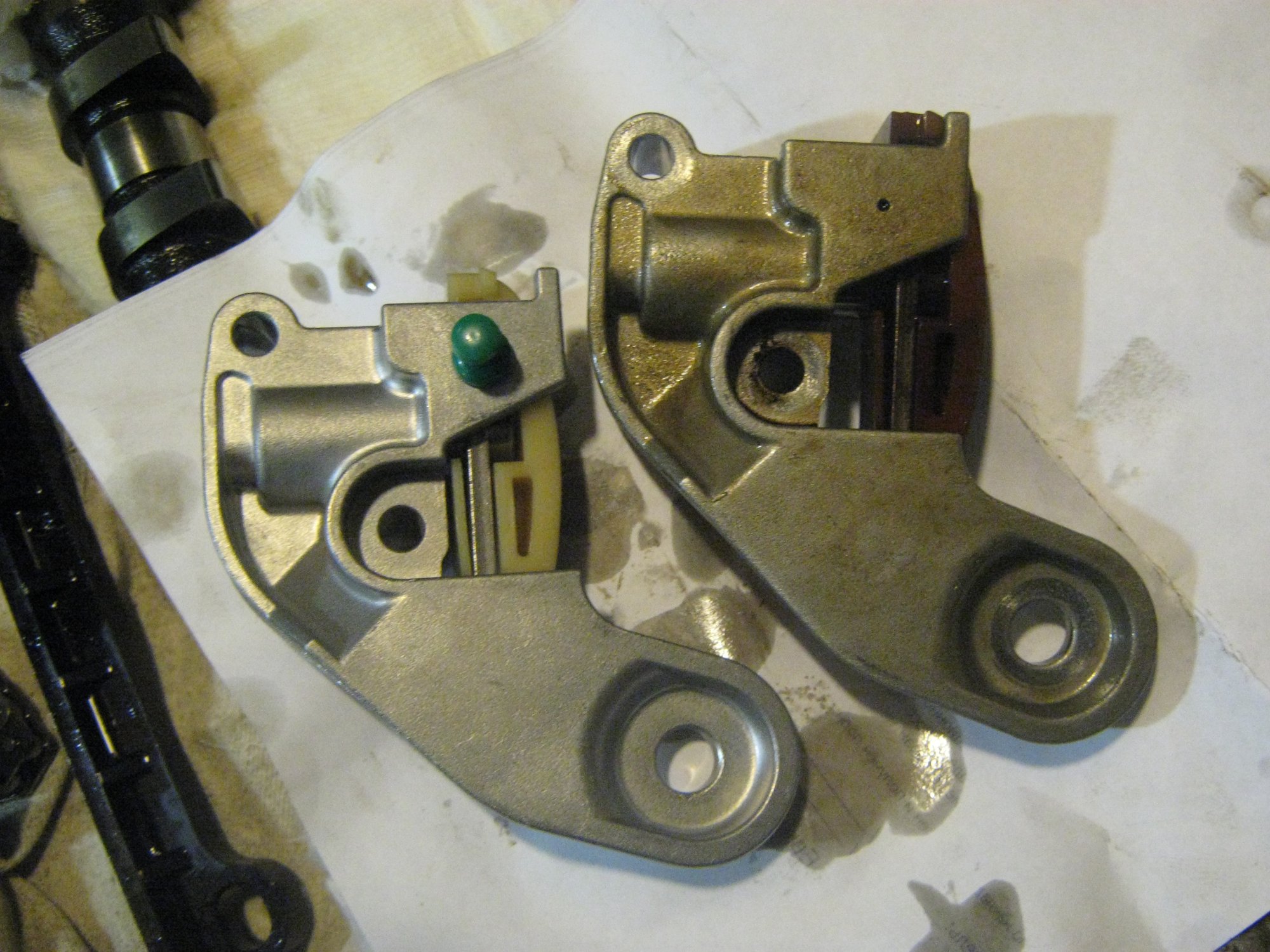

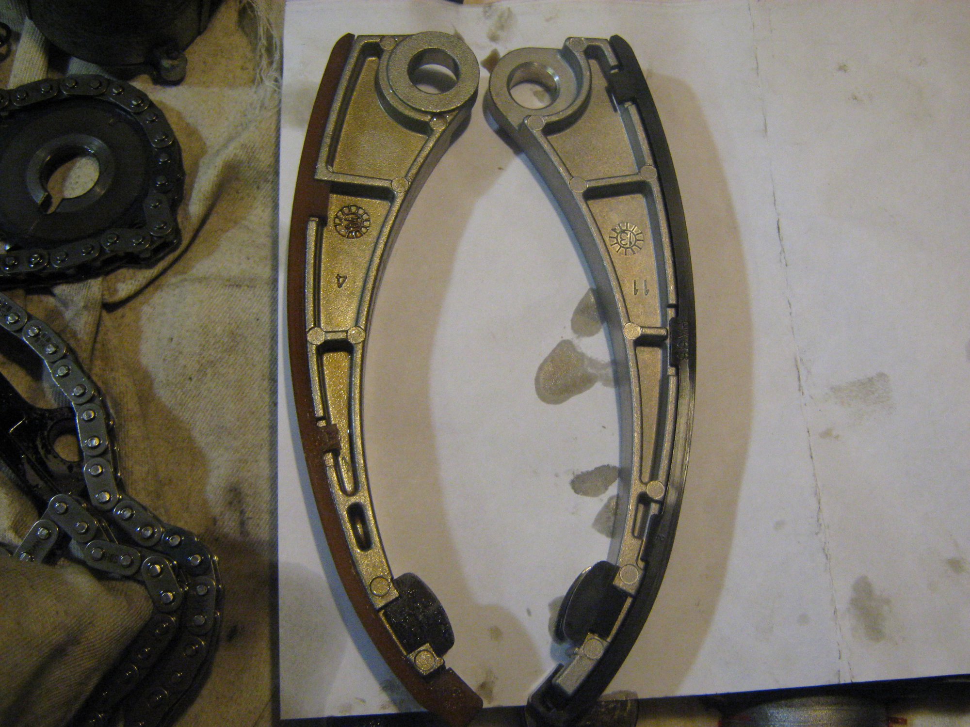

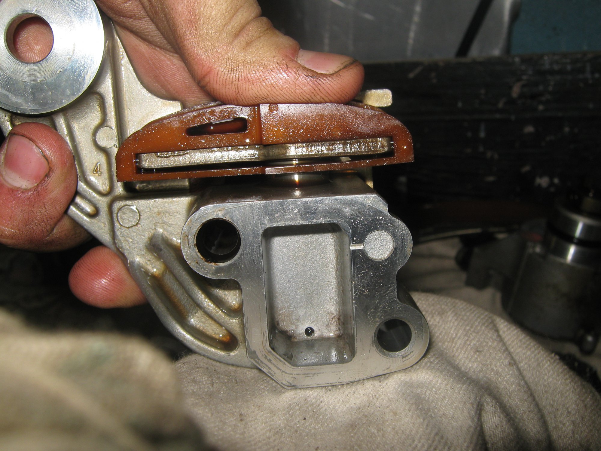

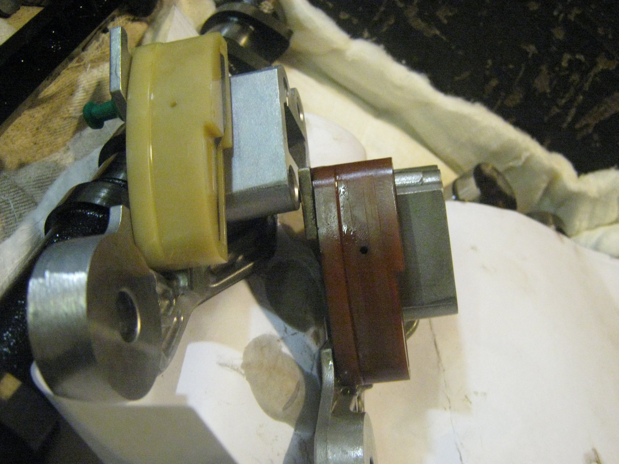

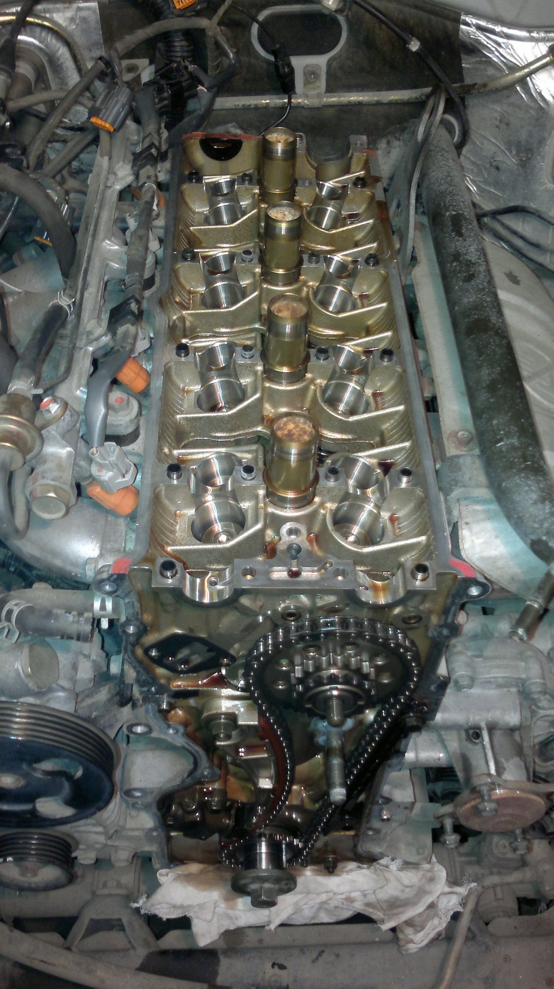

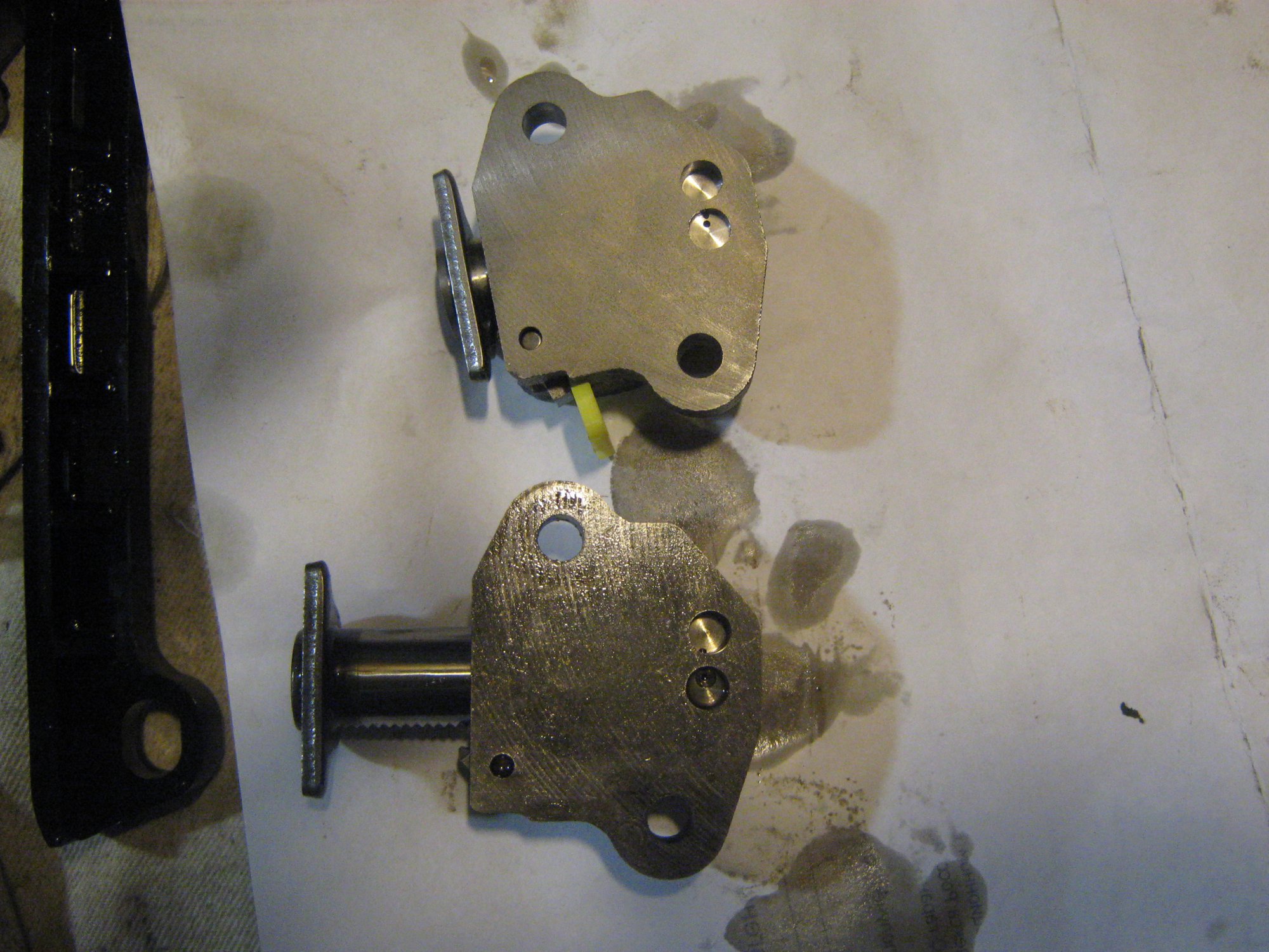

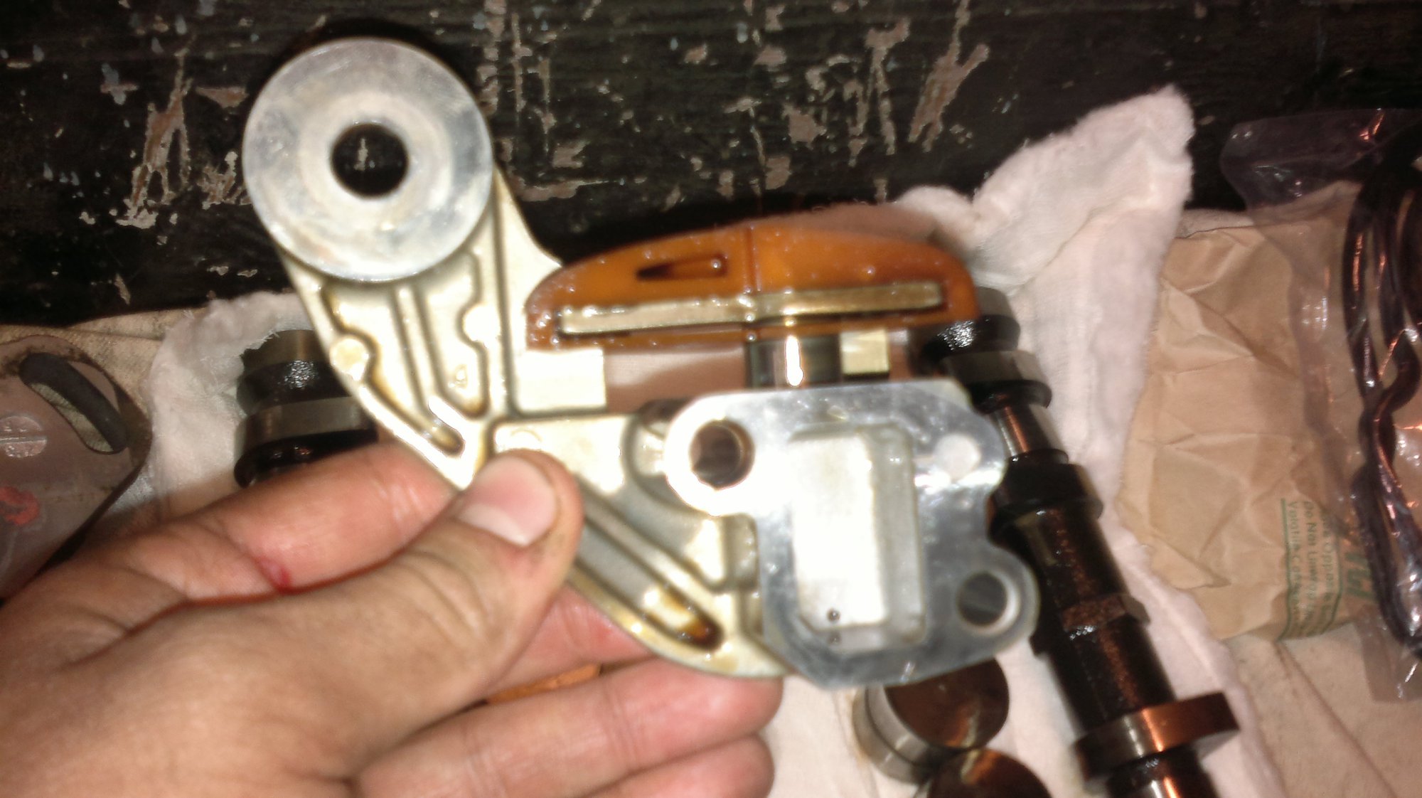

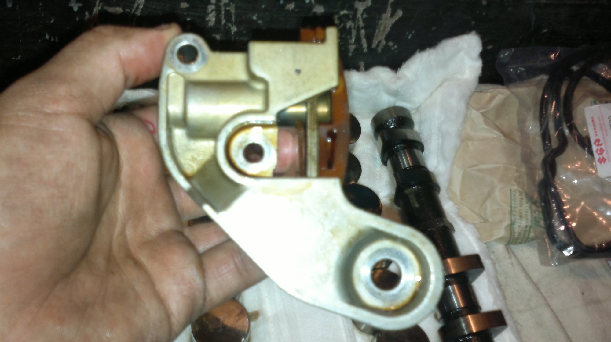

Здравия всем! Делюсь "своим" опытом, в ковычках - потому что делал не сам, но автомастер которому доверяю.
Счастливым обладателем СГВ 2004г.в. V6 2.5л МКПП стал в сентябре этого года, пригнали с Мск. И что интересно: миновав Уральские горы появился "шум цепи ГРМ". Внимательно читал тырнет, в особенности форум на данном сайте. В общем подговтовка теоретическая закончилась следующим решением: не смотря на пробег в 140 тыс. км( всегда есть вариант что смотано или плохо двигатель обслуживался), необходимо приготовить полный комплект ЗИП, на всякий случай, ибо делать буду не я и искать в нашем наукограде, точней ждать 2 недели доставку недостающего ЗИП, нереально. Заказали все прокладки и сальники, а так же комплект, что кто-то на этом форуме рекомендовал: http://www.ebay.com/itm/99-07-2-5-2-7-SUZUKI-COMPLETE-TIMING-CHAIN-KIT-H25A-H27-/140480221566?pt=Motors_Car_Truck_Parts_Accessories&fits=Make:Suzuki&hash=item20b546117e&vxp=mtr
перед тем как заказать , его, попросил товарища что знаком с англицким алфавитом получше меня, ознакомиться с фирмой производителем. Он выяснил, что производят как у себя в Калифорнии, так и в Японии и в Тайване. ( ну т.е. надежда как бы была что не совсем китай, про который здесь говорили что на полгода хватает. Плюс была инфа от поставщиков авто ЗИП , что многие оригинальные ЗИП делаются в тайване,а потом маркируются "оригинальными"). Про Тайвань в общем то так и получилось :
Ну да ладно, главное "на всякий случай" у нас все было необходимое.
Фотки разбора и сбора не делал, ибо сам не люблю когда наблюдают за моей работой, да и в рабочий день это делалось и закончилось за полночь. Итог - замена башмака длиной цепи(выработка с одного края более 2/3):
( пластмассовая вставка сломанная была на новой ЗИП, в коробке все в куче ехало без фиксации и тупо вывалелось и сломалось):
и натяжителя:
фиксатор сломался и не фиксировал натяжитель...

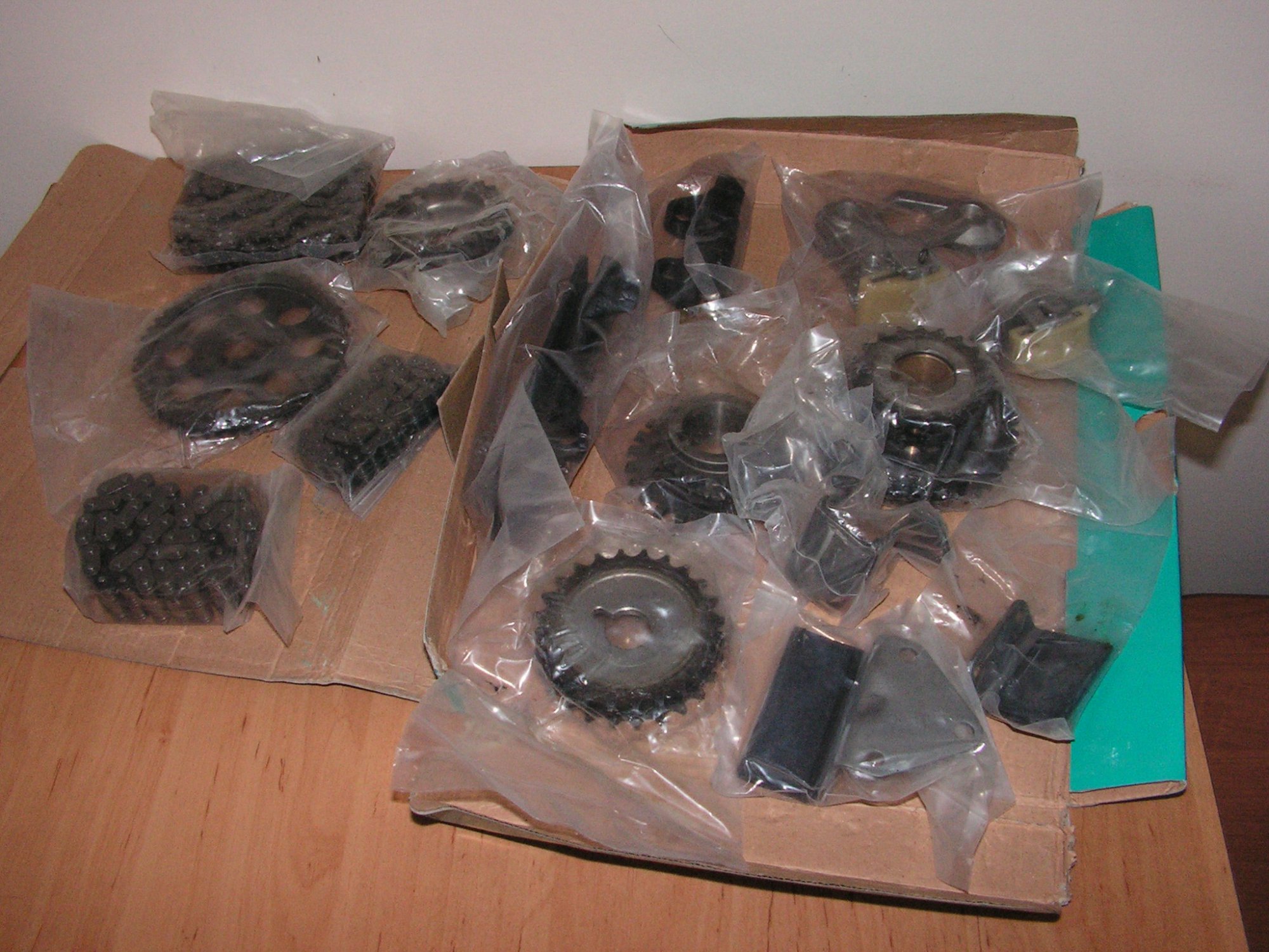

Ну и осталась куча ненужных ЗИП:
...цепи и звездочки все в норме, даже успокоители эластичные и двигатель изнутри чистый. Сильного сожаления такой остаток не вызывает, ибо не одним днем живем, да и у товарища на работе с таким же двигуном амереканец... Маслосъемные колпачки даже и не планировали смотреть/менять ибо за 7 тыщ км масло не отъелось... Написал это потому что в одной из тем про цепи ГРМ была просьба делиться ремонтами и результатами. За сим откляняюсь, по прошествии более-менее пробега отпишусь, ну и если что всплывет вновь, то тоже.

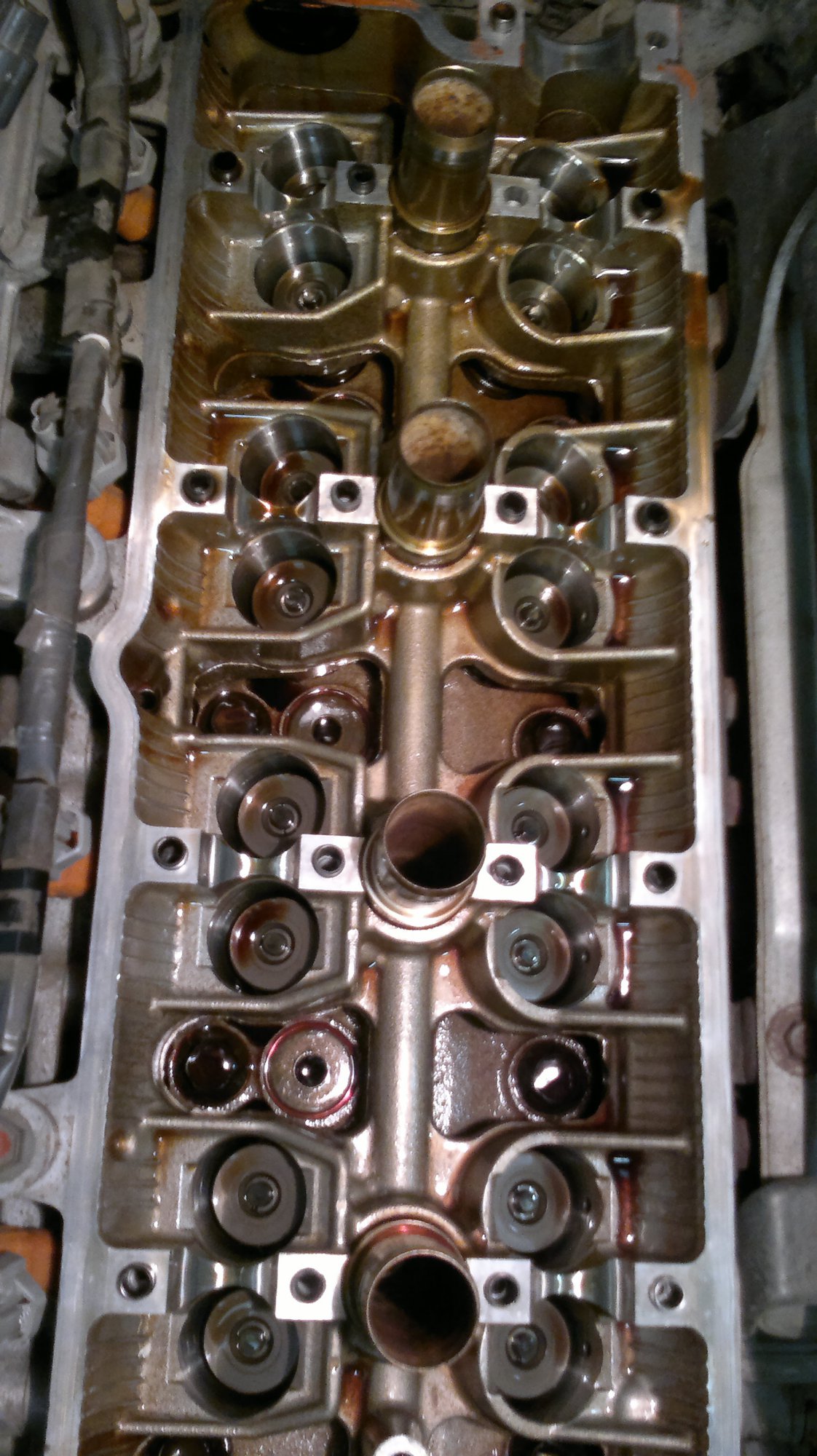

вот так выглядит клапанная крышка и то что под ней после 80000км масла мобил 5в50 (ну и 4000км масла тойота 5в30):
Какой однако чистый движок!!!! Кастрола явно он не видел. Я вскрывал движок, все покрыто лаком после кастрола.
