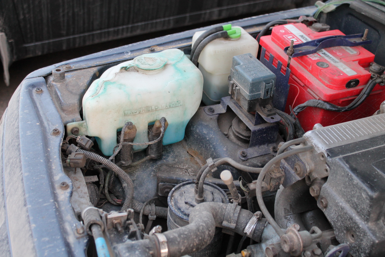

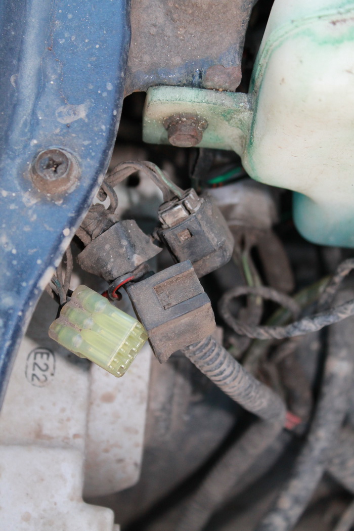

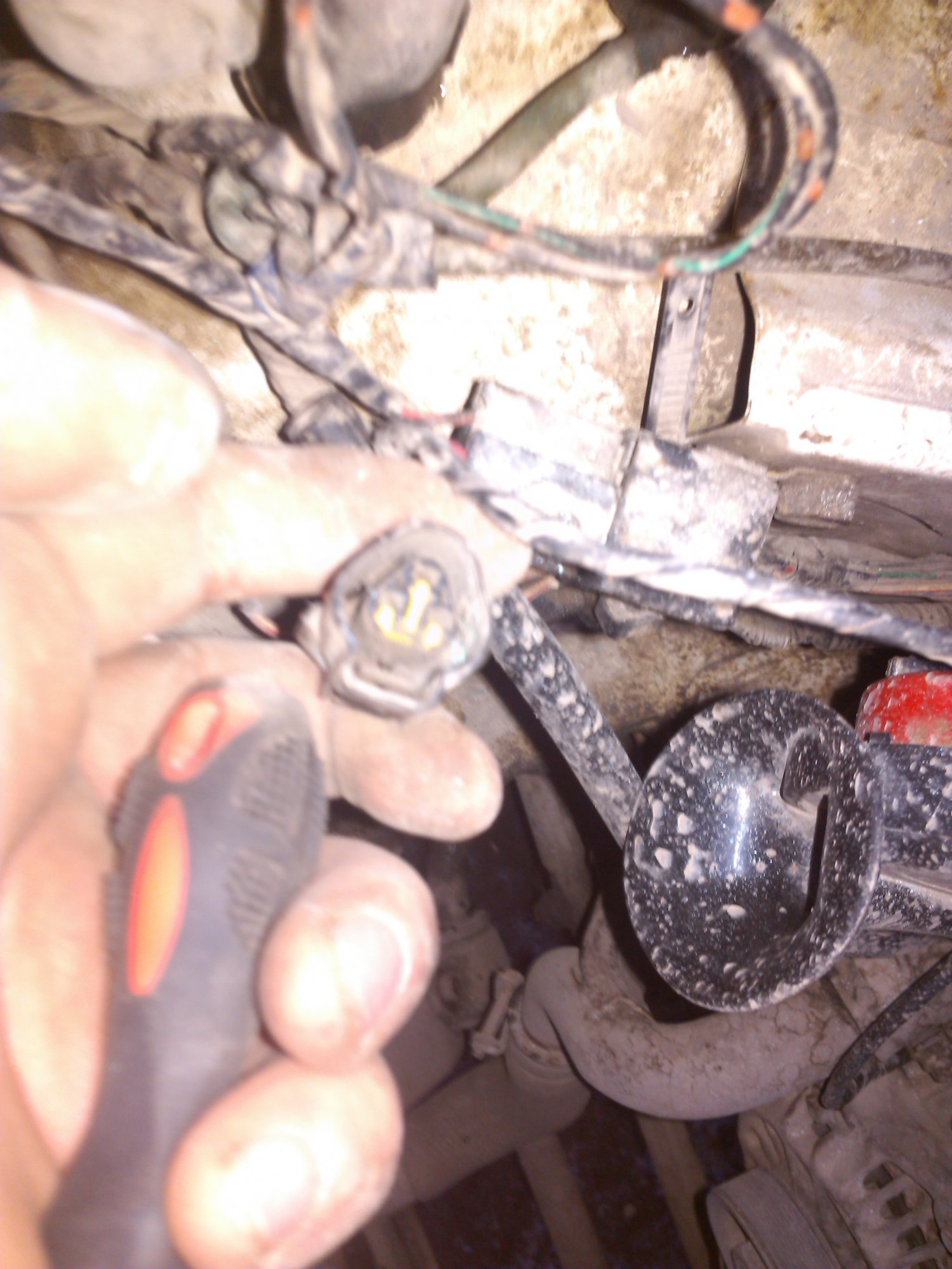

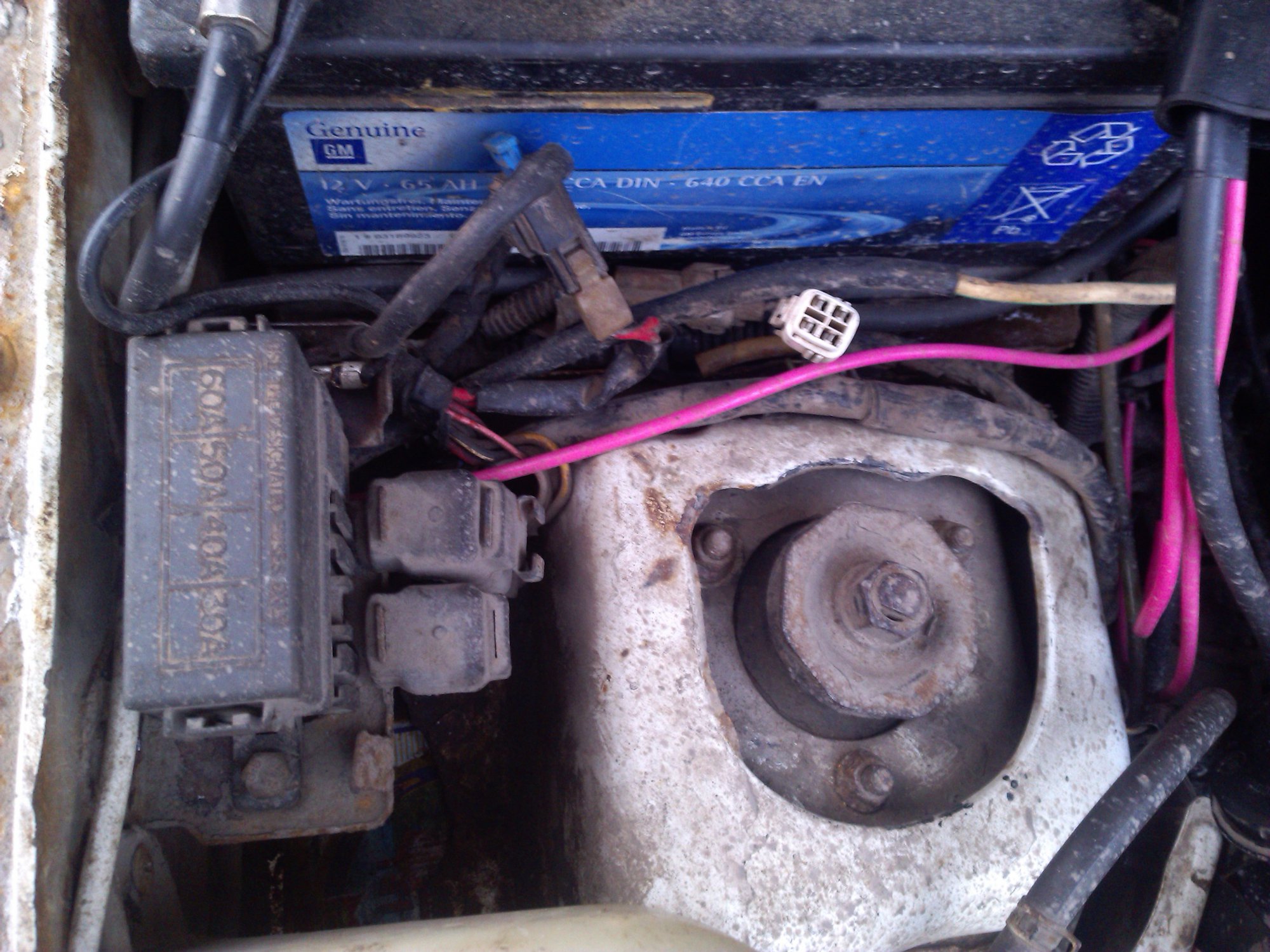

Итак по поводу поиска разъёмов,нашёл сегодня вот эти плюс те которые по рулевой колонкой рядом с блоком предохранителей, подскажите кто знает от чего эти фишки,и какую всётаки нужно *коротить*,для самодиагностики, и какой разъём прозванивать для диагностики прибором

Вот у меня этот разъем. У аккумулятора есть такой же, но на его замыкание нет реакции.

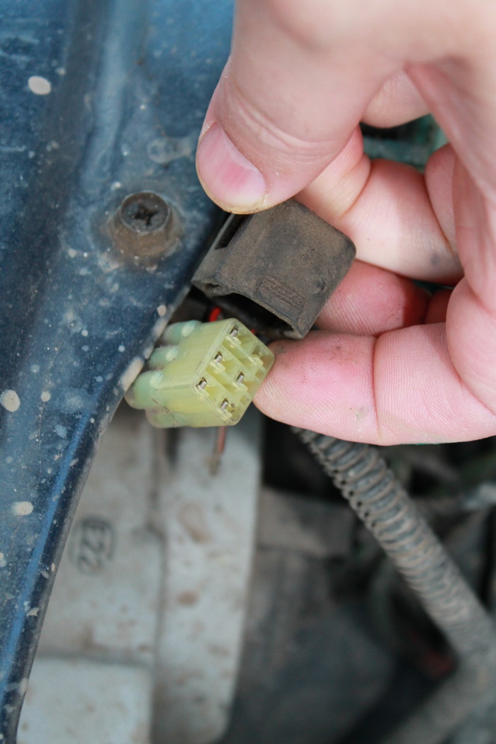

Научным методом тыка перемкнул разъём тот что у акб,чек мигает один длинный 2 коротких и так постоянно,но неужели диагностический разъём может быть на 4 провода!!!??
Ну значит это он и есть - выдает тебе 12 - отсутствие ошибок. От года к году разъемы меняют свое положение ;)) мигрируют, как животные.
это не основной. обд 1 под торпедой. У меня лежиn K-L адаптер. Все руки не дойдут попробовать подключиться к мозгам, так то и схема есть, что куда.

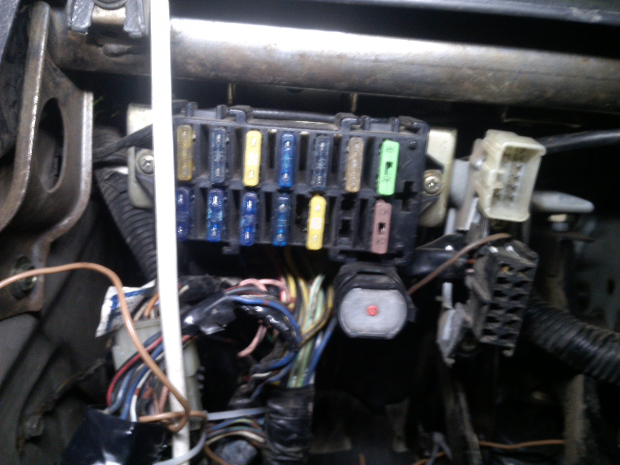

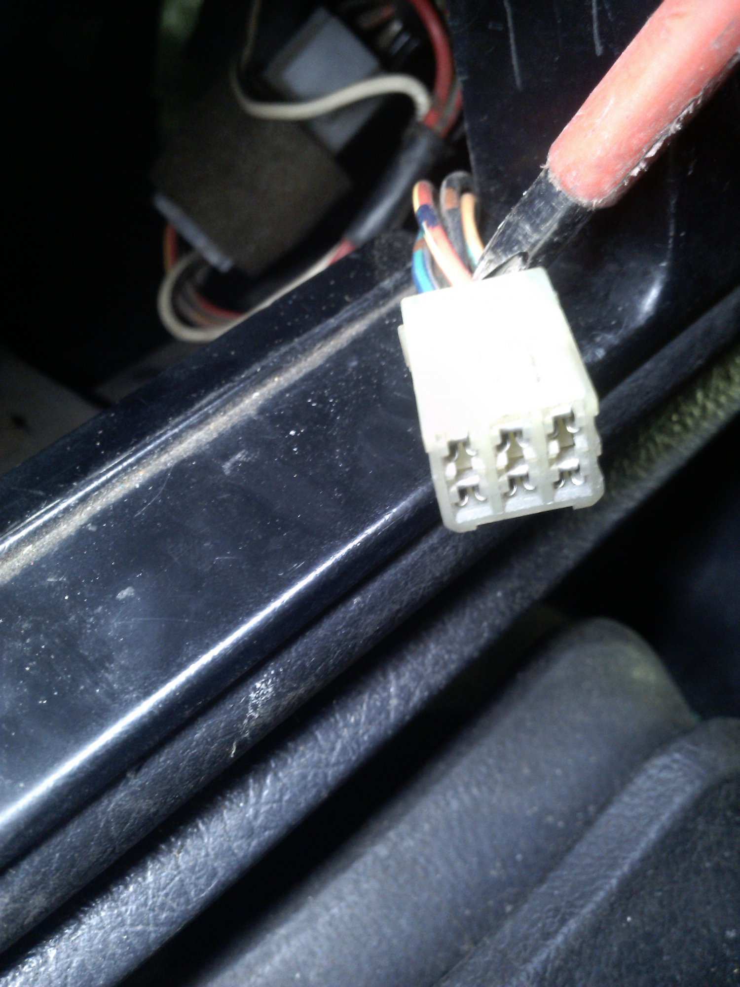

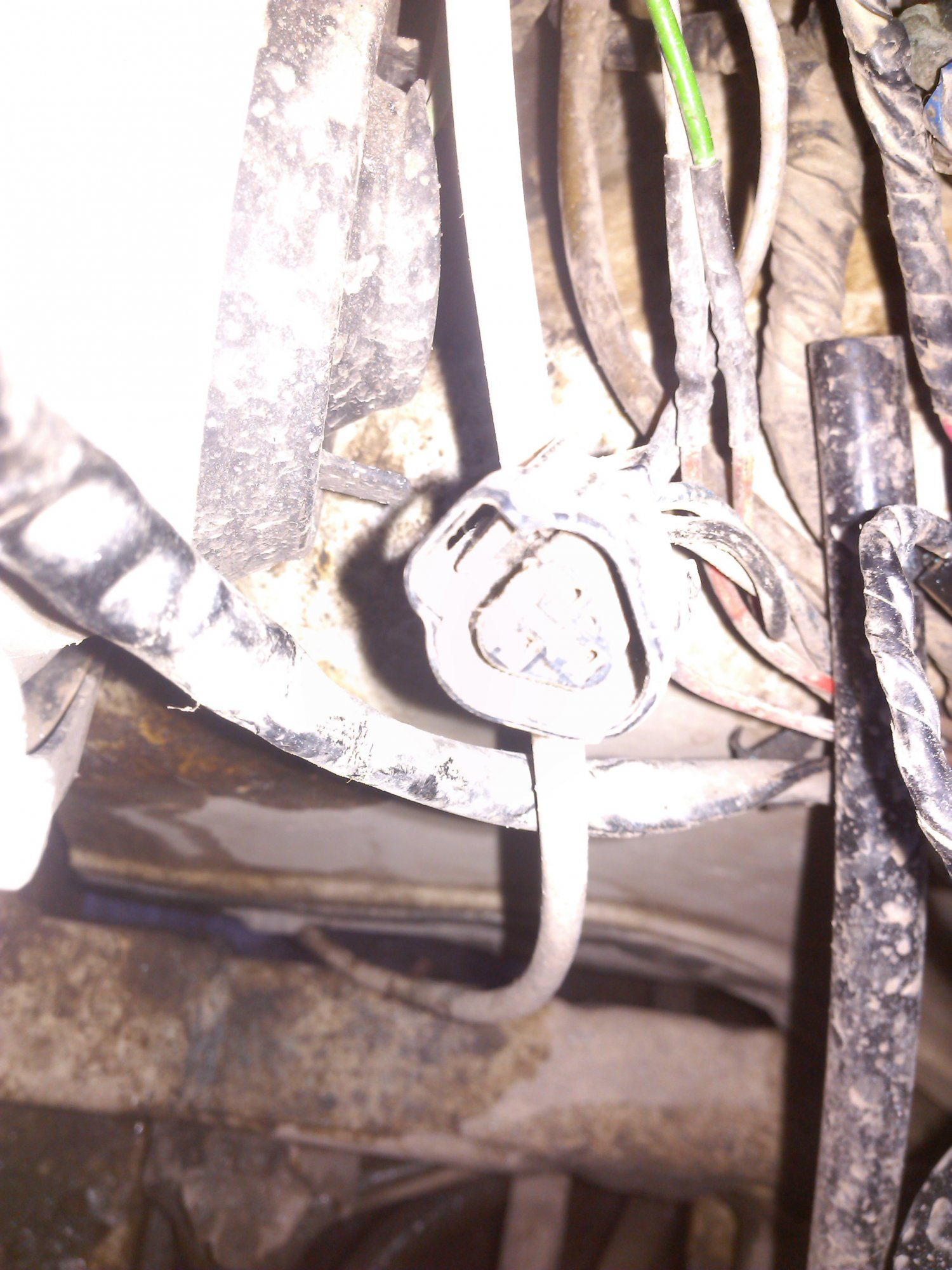

вот что происходит у меня под рулевой колонкой

НЕ ДОСТОВЕРНО! черный- ОБД 1 но перемыкать нужно в белом. Там в одном из углов нет уса торчащего и получается что нужно перемыкать по диагонали ближайщие к нему. Но ты уже получил результат перемкнув под капотом.

Кострома
БЫЛ SUZUKI vitara cabrio! 1992 г.в. G16A CFI. 8 valve
У меня такой же висит. Я писал про разъемы около предохранителей.
P.S если узел предохранителей открутить то за ним будет мозг
