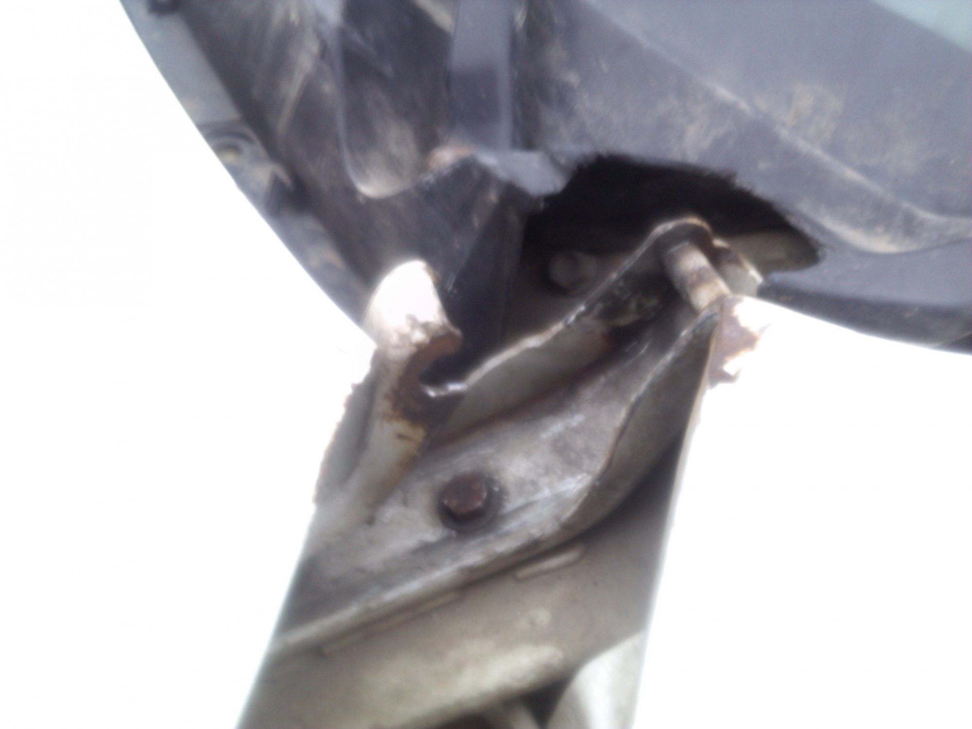

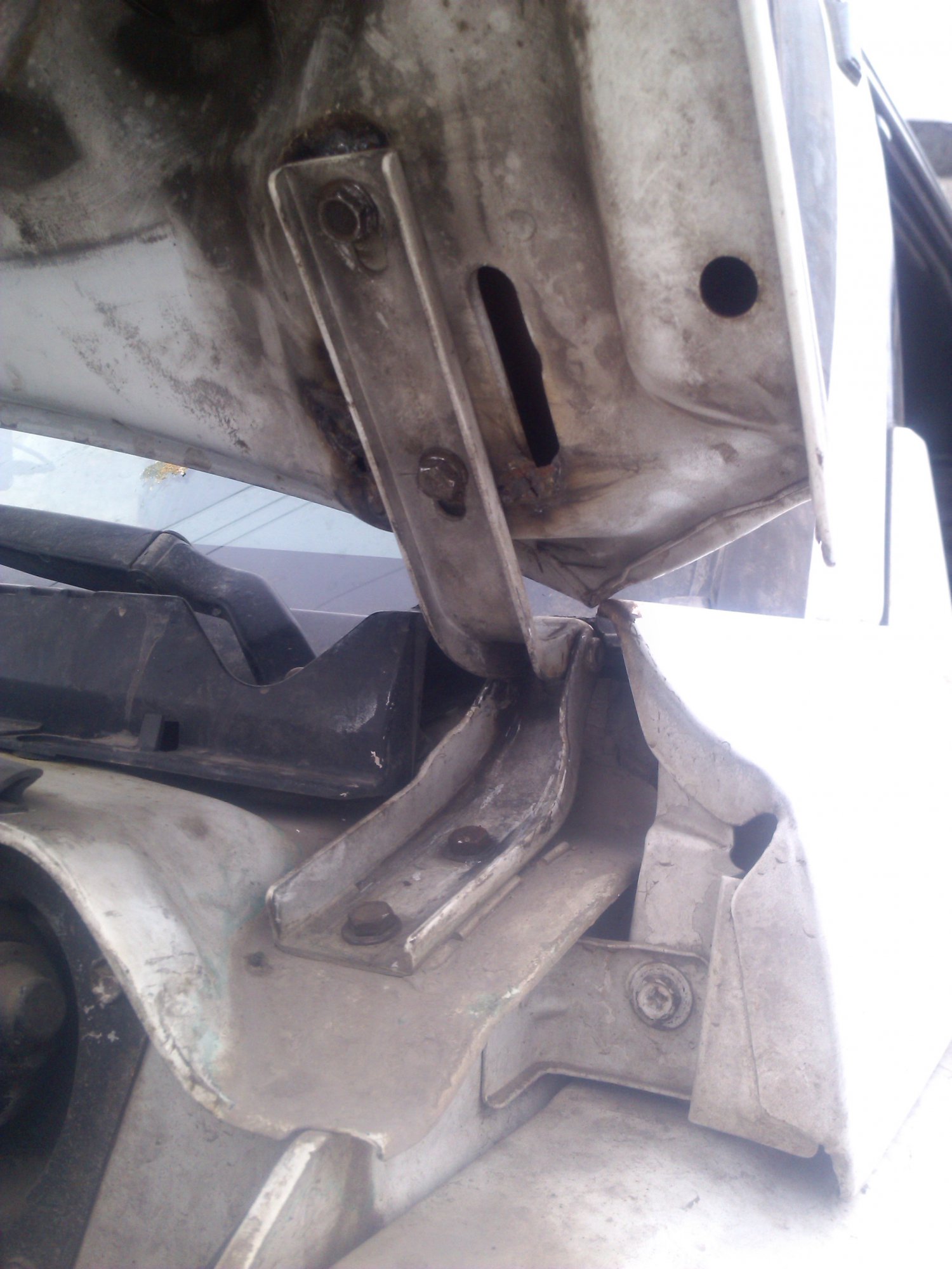

Прикольно , можно как в ТАЗе капот вперед открывать :grin: Странная беда , сразу на ум приходит приварить шайбы , и искать петли с донора или капот целиком. Надо бы пройтись по капоту и посадочному на кузове , может где "собака" зашпатлеванна , а то как-то странно проржавело.

Про петли не понял вот это
что за собака???
Его воопще можно на землю поставить чтоб не мешался :0239:

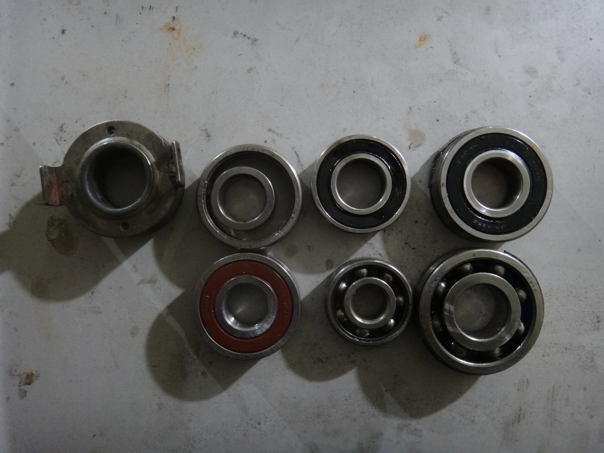

А теперь вернёмся к коробке,к сожалению процесс снятия и установки отфоткать не получилось,за то есть вот это фото, DSC02709.JPG это все шариковые подшипники из моей мкпп, "красный" ВАЗовский купоенный рынке взамен второго слева

что за собака???
:rofl: та которая "зарыта". В плане может где-что варили . Я недавно видел как человек машину к продаже готовил - стаканы переднии лопнувшие шпатлевкой лечил , ни-че так получилось - красиво , меня бы совесть наверное замучила , в любой момент колесо улететь может .
Давай ужо отчет по ремонту КПП , что за подшипники менял? С какого таза? или размер подшипника.

Вот только написал :thumbsup:
А ТАЗовский подшипник как назвать , т.е в магазине что просить?
http://www.neoriginal.ru/cat/suzuki/part_EU_b062e11400db0000000000000_SE416_SE416101/2_33#ddtr_11
менял подшипник под номером 11, знатоки на рынке называли его просто триста пятый подшипник,вот что было на нём написано 750305 АУ,как то так, а вообще вот DSC02710.JPG ,переписал с "родных" подшипников ,Да и по пути поменял выжимной он шумит и люфт немного есть,стоял koyo,по каталогам вышел вот этот DSC02711.JPG DSC02712.JPG ,взял его по наличию, подошёл,чуть не забыл,гул не пропал,думаю присадки туда напузырить, ибо имеется феном олд чап, у кого какие мнения есть на этот счёт ??
