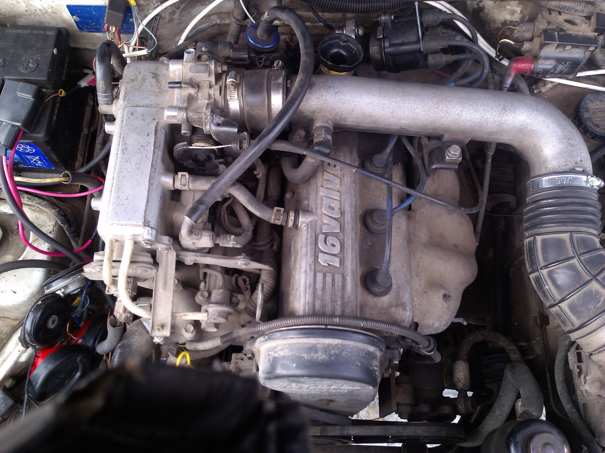

сам прибор я имел ввиду стоит очень много и хозяин боится спалить его, а фото с телефона за качество сори

Посмотреть вложение 53594 сам прибор я имел ввиду стоит очень много и хозяин боится спалить его, а фото с телефона за качество сори
Качество харошее ;) 16 клапанный инжектор, красава. Непонятно, что там за синяя кругляшка к которой идет трубка от клапана холостого хода, фильтр что-ли какой. Может форсунки льют, может датчик расхода врет, короче, для начала надо просто включить зажигание,замкнуть два контакта диагностического разъема, который у правой фары передней и посчитать вспышки лампы джекичана. В камасутре все изложено подробно, читай. А к диагносту своему даже не суйся - пожалеешь.
Эт топливный фильтр какойто,и он никуда не ведёт,джеки чан я так понимаю это чек энжин,камасутру почитаю спасибо individ, а диагност сказал дам тебе прибор на выхи, только обязательно контакты просмотри

именно так и есть, а воздушные каналы это которые ведут от воздушного фильтра к дросселю, да ??
И если так, то как их смотреть??
Глянь по мануалу , там есть схема , куда воздух , куда топливо. У тебя на фото видно что отсутствует адсорбер , клапан ЕГР не видно , "синяя кругляшка" это что -то новое, я к тому что кто-то что-то очень наколхозил , надо разобратся что к чему.

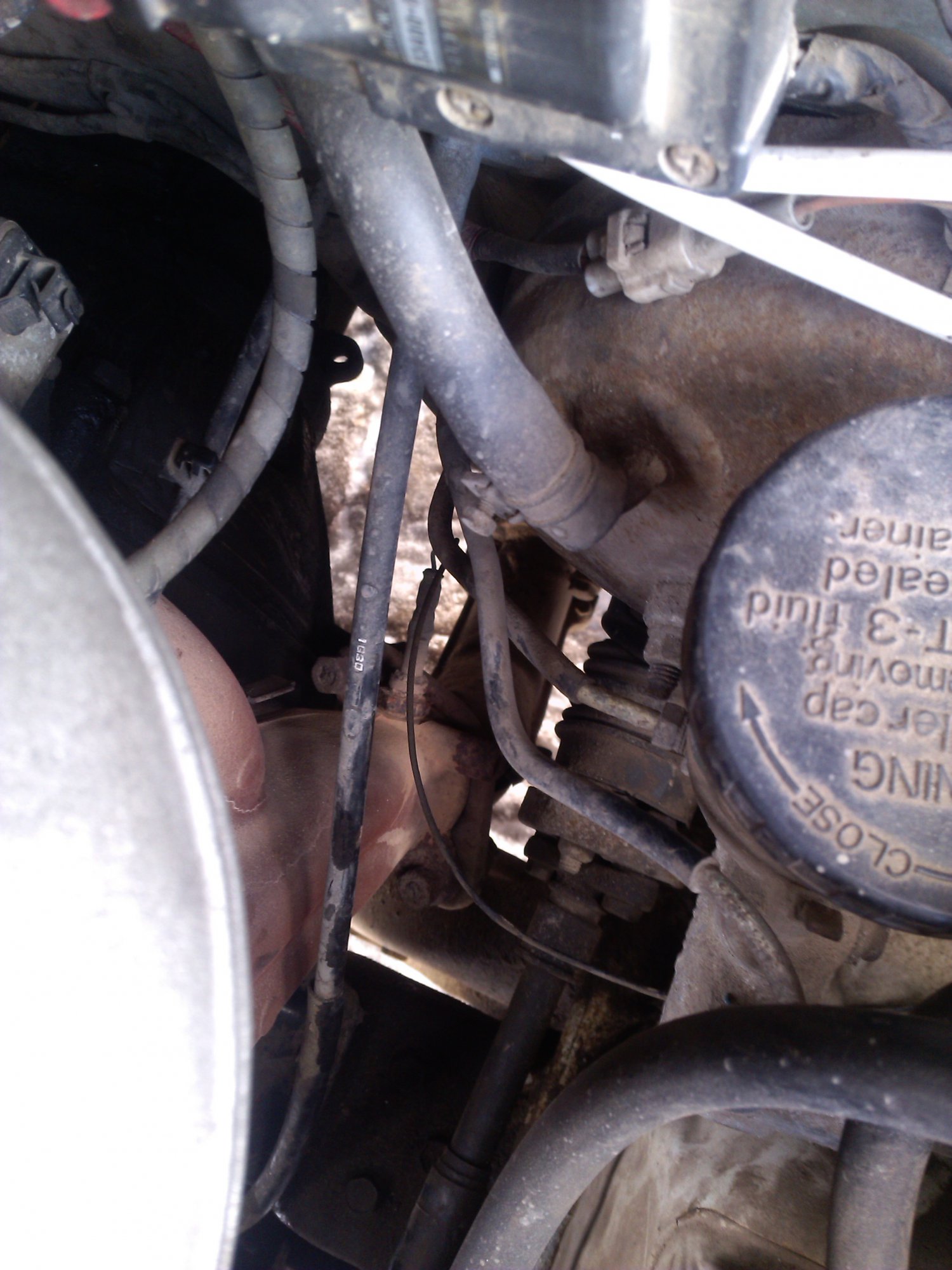

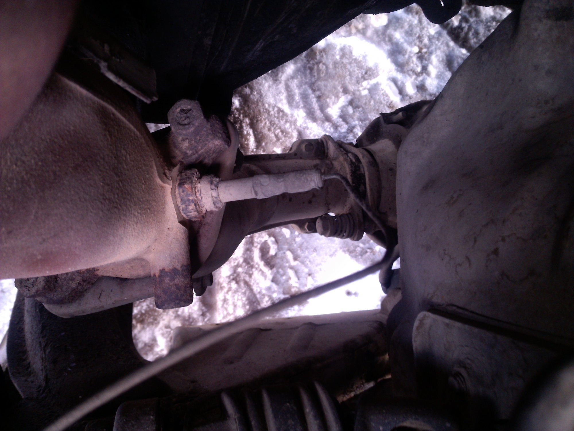

пол морды пребрал , так и не понял где этот диагностический разъём(((,
это он???
Померял напряжение на ДМРВ при включенном зажигании 4.3 В. Это нормально? там ещё чего то сделать надо было, а я не знаю где эта штуковина, на дроме прочтитал.

клапан ЕГР Ещё...
это он???
Это лямбда зонд, он же кислородный датчик...
Здесь смотри про двигатель и все с ним связанное... Найди фару правую (подсказка: если стоишь лицом к машине, она слева)
пошарь вокруг нее, разъем диагностики должен быть рядом.
