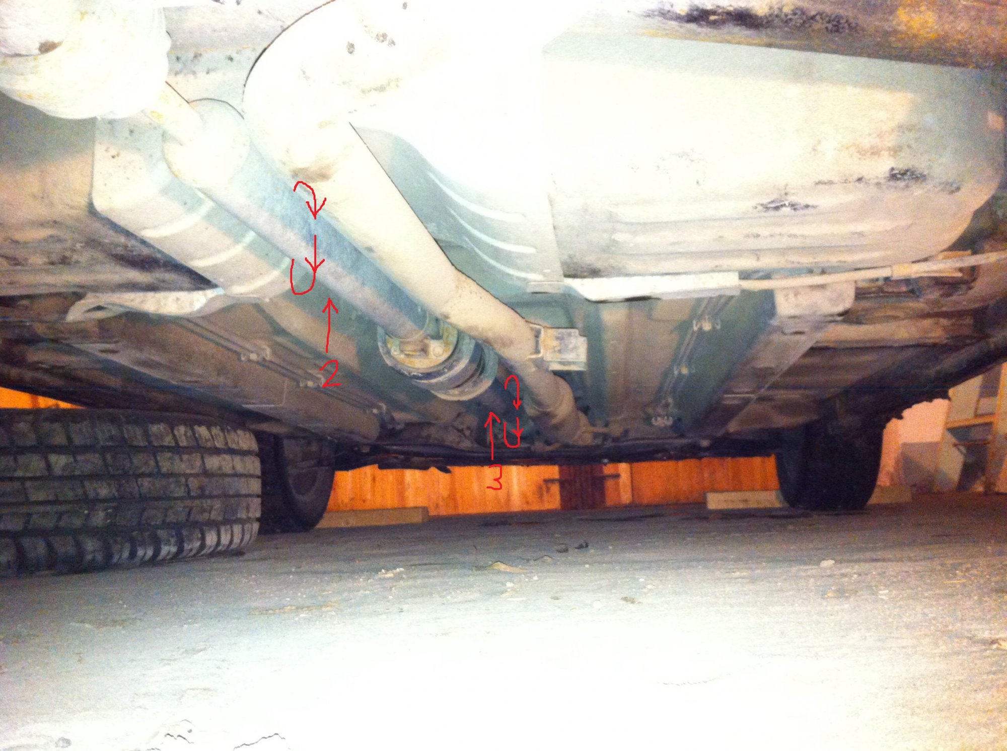

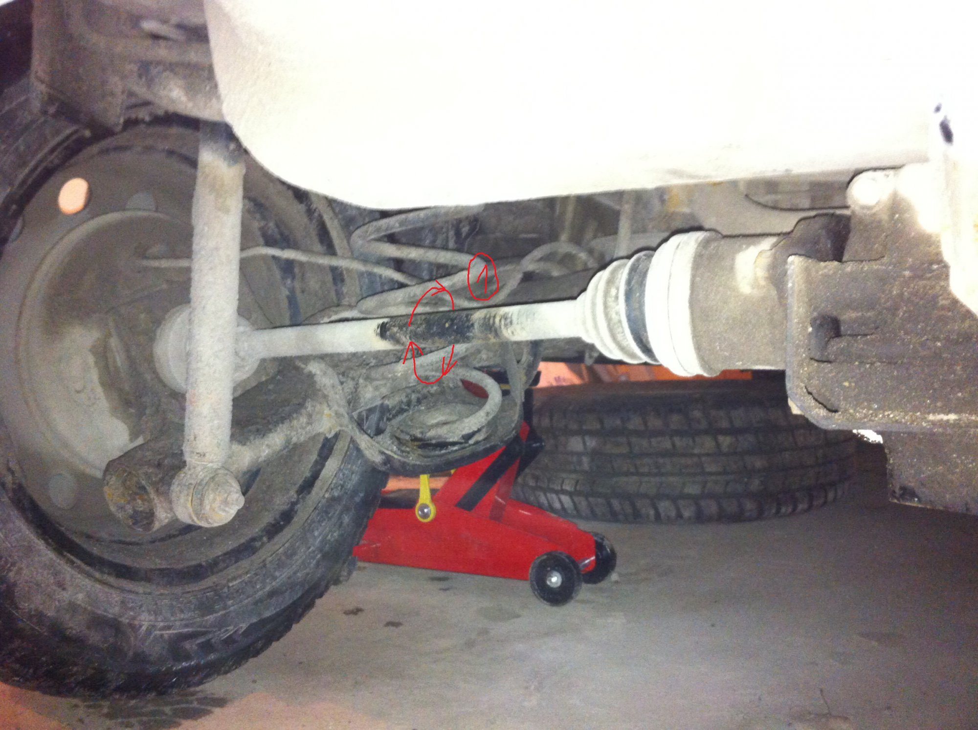

так и делал, колесо кручу без усилия, но при этом вращаются валы (по фото) 1 и 2 и 3.
Хрустов, скрипов или иных звуков при этом нет.
Зайдите на страничку баленоводов ! У них ставили КПП с отключаемым задним приводом,может он просто выключен ? Чтоб включить ,нужно крутить болты на КПП, Если болтов нет , То у вас проблема в угловом редукторе , На странице у Игнисоводов -есть тема !

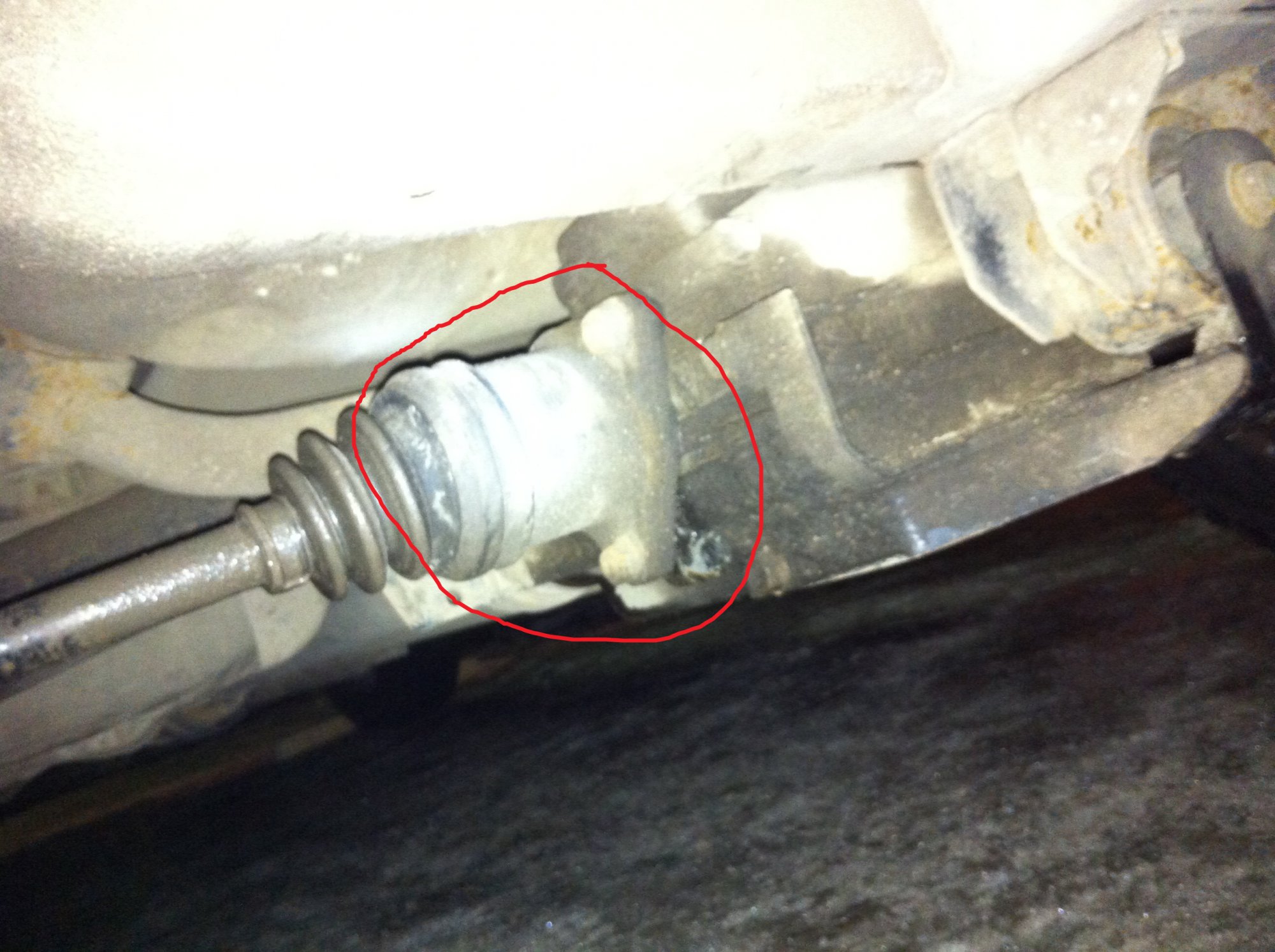

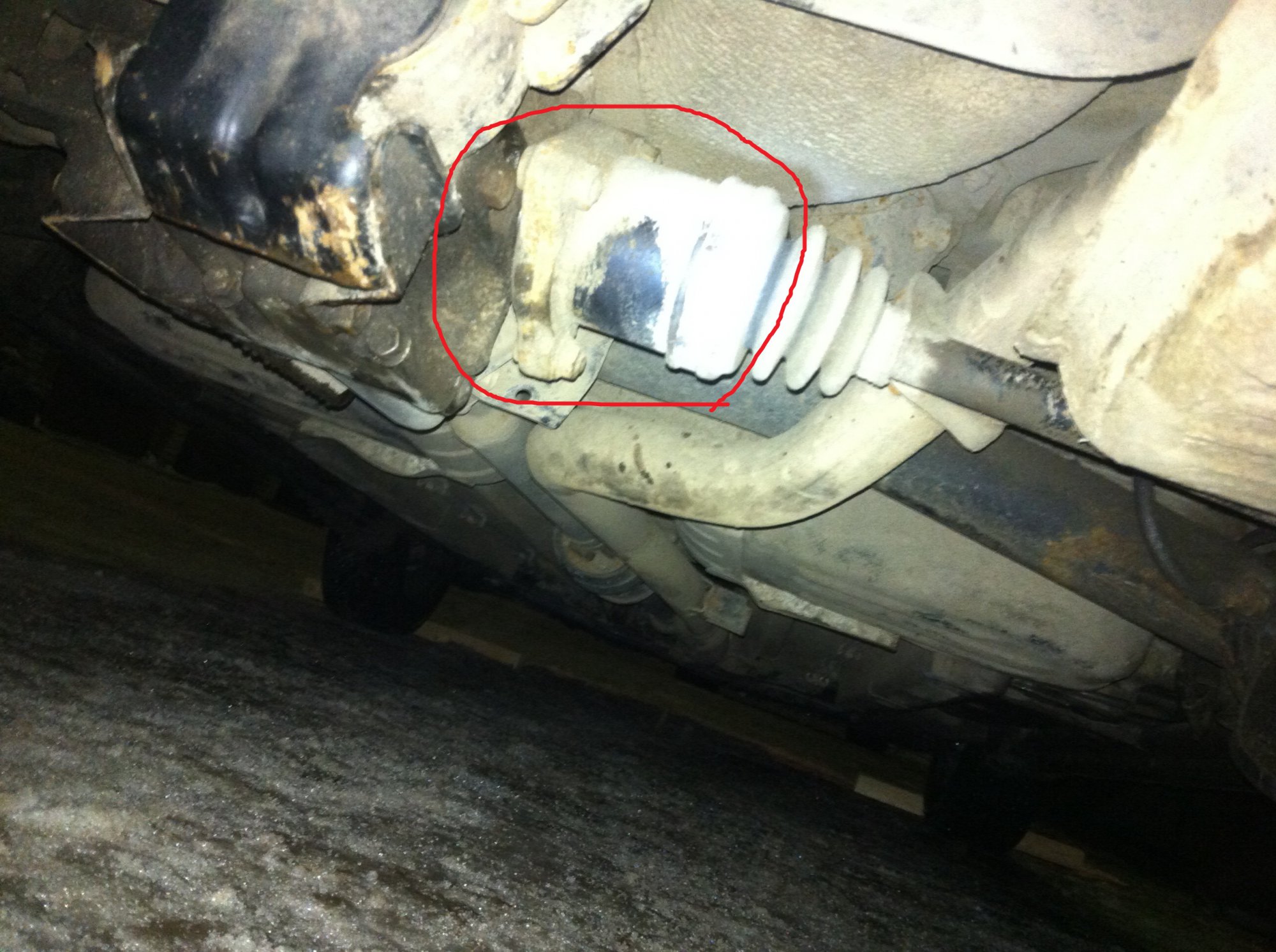

дергал оба шруса, оба вращаются и при этом вращаются оба вала....но вот у редуктора в месте соединения чтоли, есть небольшой люфт в ту и обратную сторону...хрустов или иных какихто звуков нет

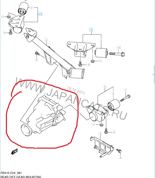

скажите, а в раздатке масло отдельно как то меняется или льешь в коробку передачь и оно в раздатку тоже попадает ? а то в коробке и заднем редукторе (он же задний полуосевой передаточный механизм) менял (в шарашке), а в раздатке нет..
я просто к тому, может там как бы никапли нет :umnik: вот и гудит и все остальное соответственно..?
это не она же (не раздатка)?

да, может тогда и есть эти болты заедем на яму поищем ))))заодно поищем где эта раздатка там спряталась...
Это задний редуктор, а так почитай: https://suzuki-club.ru/threads/58328/#post-989731
