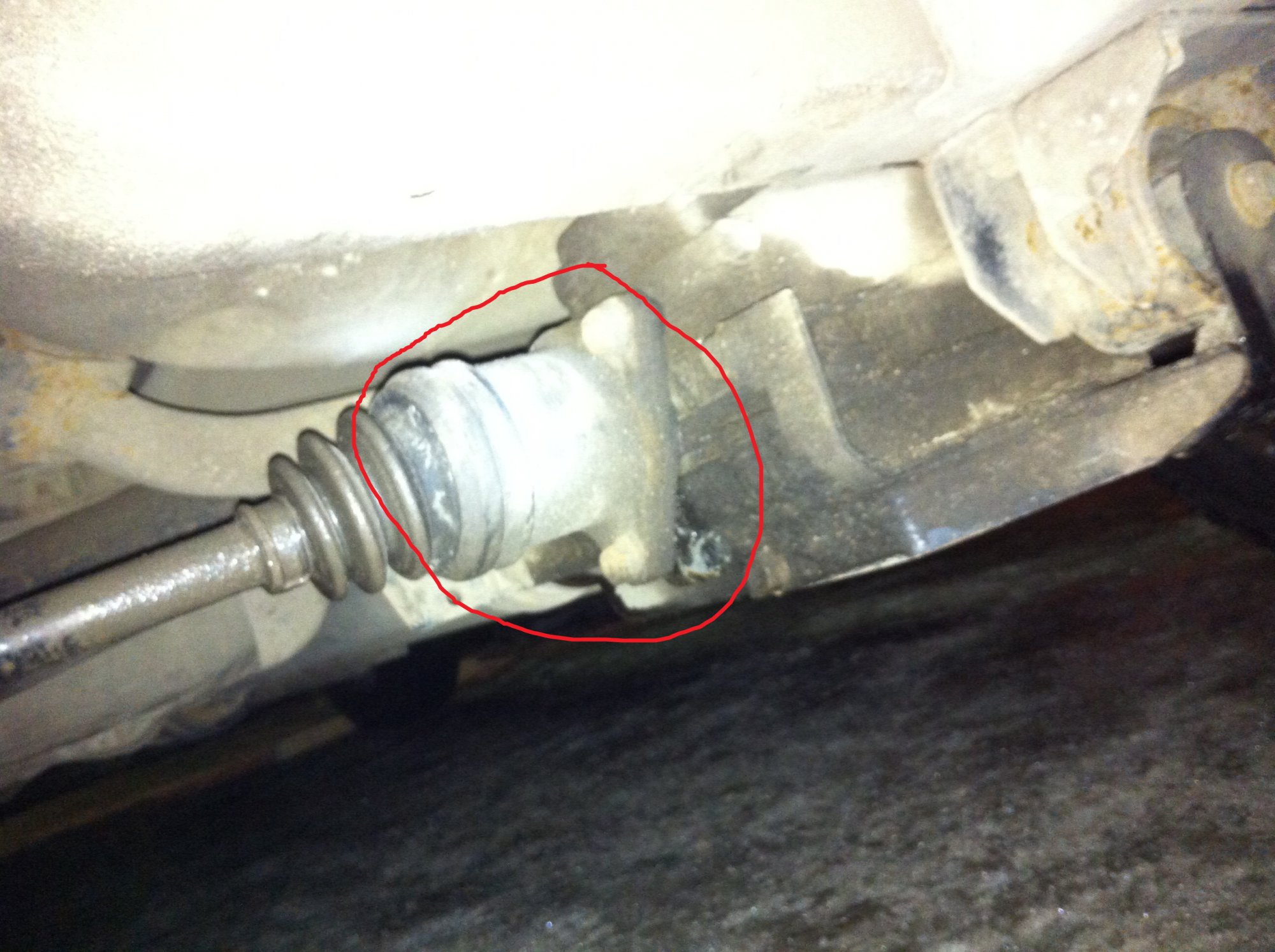

привет!
1. отдавал на диагностику ходовой мне сказали, что нужно менять задний левый внутренний шрус, мол он люфтит, но если найду сам фланец который вставляется в задний кардан, мол будет еще лучше, так как именно он люфтит и + сальник заменить т.к. подтекает немного...может ли изза этой штуки не работать задний мост ?!
2. по поводу раздатки, теже мастера сказали что она совмещена с коробкой и масло туда попадает, когда в коробку заливаешь...

1. Если ШРУС умер, то задний мост не будет работать. Ну а вискомуфту-то проверили, как я советовал?
2. Если в раздатке есть проблема, то масло в КПП будет с металлической стружкой.

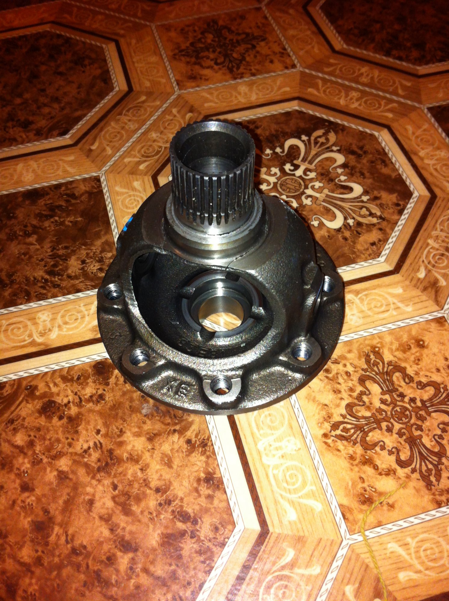

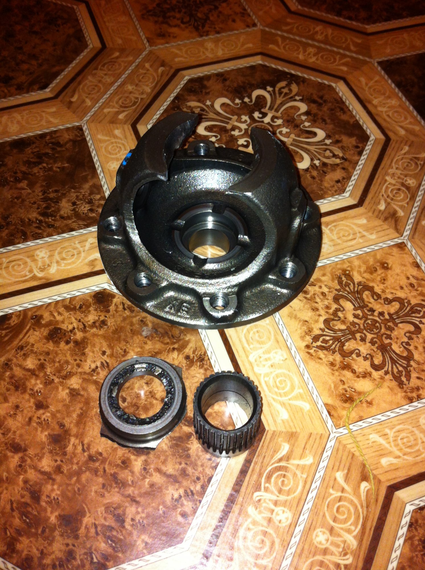

привет привет!
в общем как и утверждал Дмитр проблема была в корпусе дифференциала (27411-83E82). Слава богу мне отвалившиеся детали ничего не пробили....
