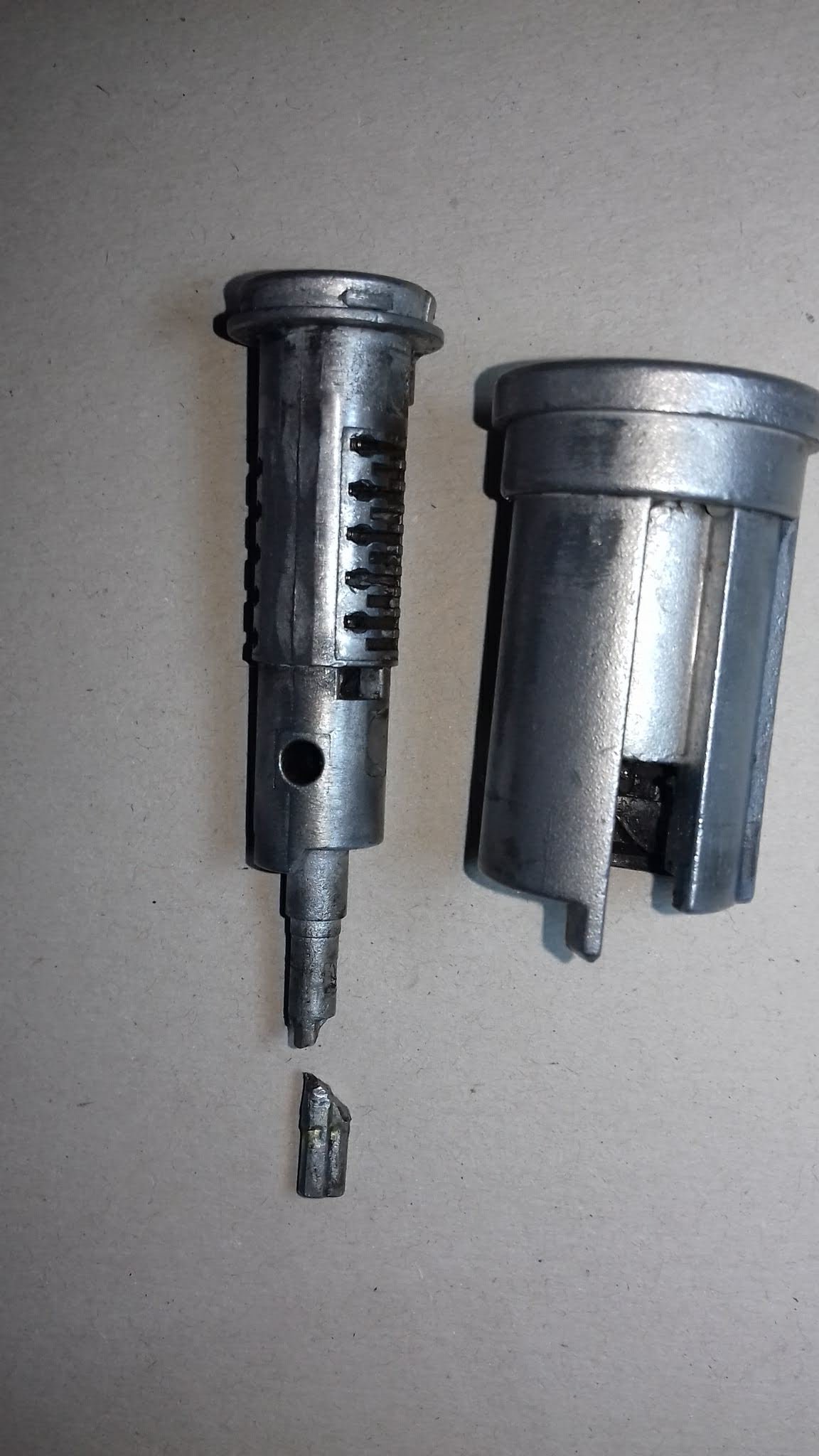

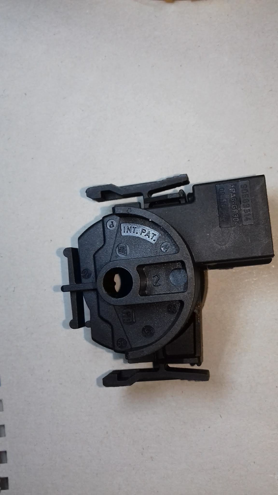

Замена контактов мало помогла, точнее недолго, точнее вообще как оказывается, не помогла.
Дело было в износе кончика шлицевого вала на конце личинки замка зажигания.
Он там, в сечении, примерно, имеет форму буквы Ф , ну и сточился. Беда в том что он тонкий, и поэтому даже небольшой износ вызывает большой угловой люфт.
Судя по цвету, показалось, что сделан от методом точного литья из цинкового сплава. Так и есть!
Залудил изношенную сторону и напаял лонкую полоску латуни. Подогнал (он должен скользить в контактной группе без заеданий вперед-назад), поставил -работает замечательно, с большим запасом по углу поворота.

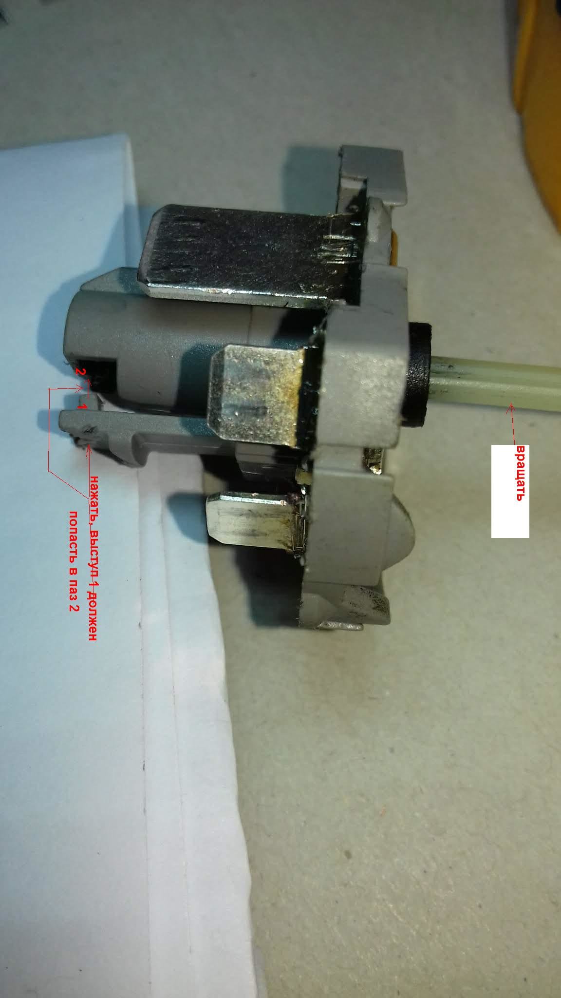

Мне вообще показалось по итогам летнего экстремального ремонта, что проблема даже не в самом выключателе этом, не в контактной группе.
А в износе пластмассы его и может, толкателя, из цинкового сплава который, - личинки замка.
Там ведь система хитрая.
При повороте ключа, не только поворачивается платсмтассовая деталь в выключателе.
Она еще и в определенном положении, толкается вперед.
И такой износ может и не дать замкнуться контактам на стартёр.[DOUBLEPOST=1543485732,1543485653][/DOUBLEPOST]Я хотел сказать, что износ может не дать дотолкнуть эту платсмассовую деталь куда нужно.

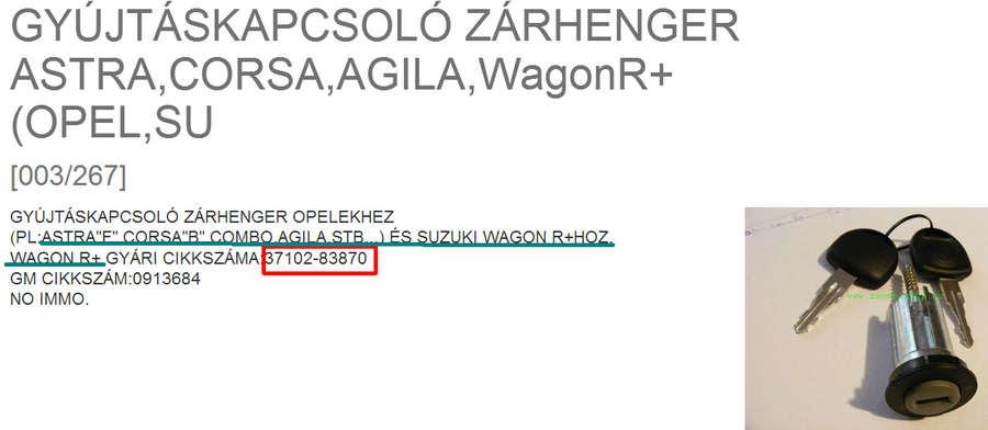

Вы Очевидно не в теме.
Откуда берутся лохи я очень даже в теме. Их "дооо....фига"
Смотри сюда, на этой картинке модели машин ( подчёркнуто зелёным ) на которых применялась деталь ( обведено красным )
Всё как ты хотел. :D
Ну а это результат поиска в том же месте.
https://www.autopriwos.ru/catalogue...odel-name/opel/astra-f/zamok-zazhiganiya.html
И это не личинка за 6000 с разбора, а весь замок с ключами за 1400. Оба-на. :wideyed:

Не умничай. Личина на опель подходит (ну почти) - например JP Group 1290400200 всего 500 руб. в комплекте с 2 ключами. С доработкой встанет (есть нюансы). Но.... начинку двухкнопочного ключа зажигания SUZUKI - в ключ зажигания OPEL не вставить!!!!! - микру имобилайлера без проблем, а кнопки ЦЗ х...., вот и придется носить два ключа!!!!!
PS Напомню, стоимость приобретения мной рулевой колонки (в сборе) не публиковалась!!!! (сообщу обошлась 30$ не в РФ) так что лох сам - читай внемательнее!!!!!

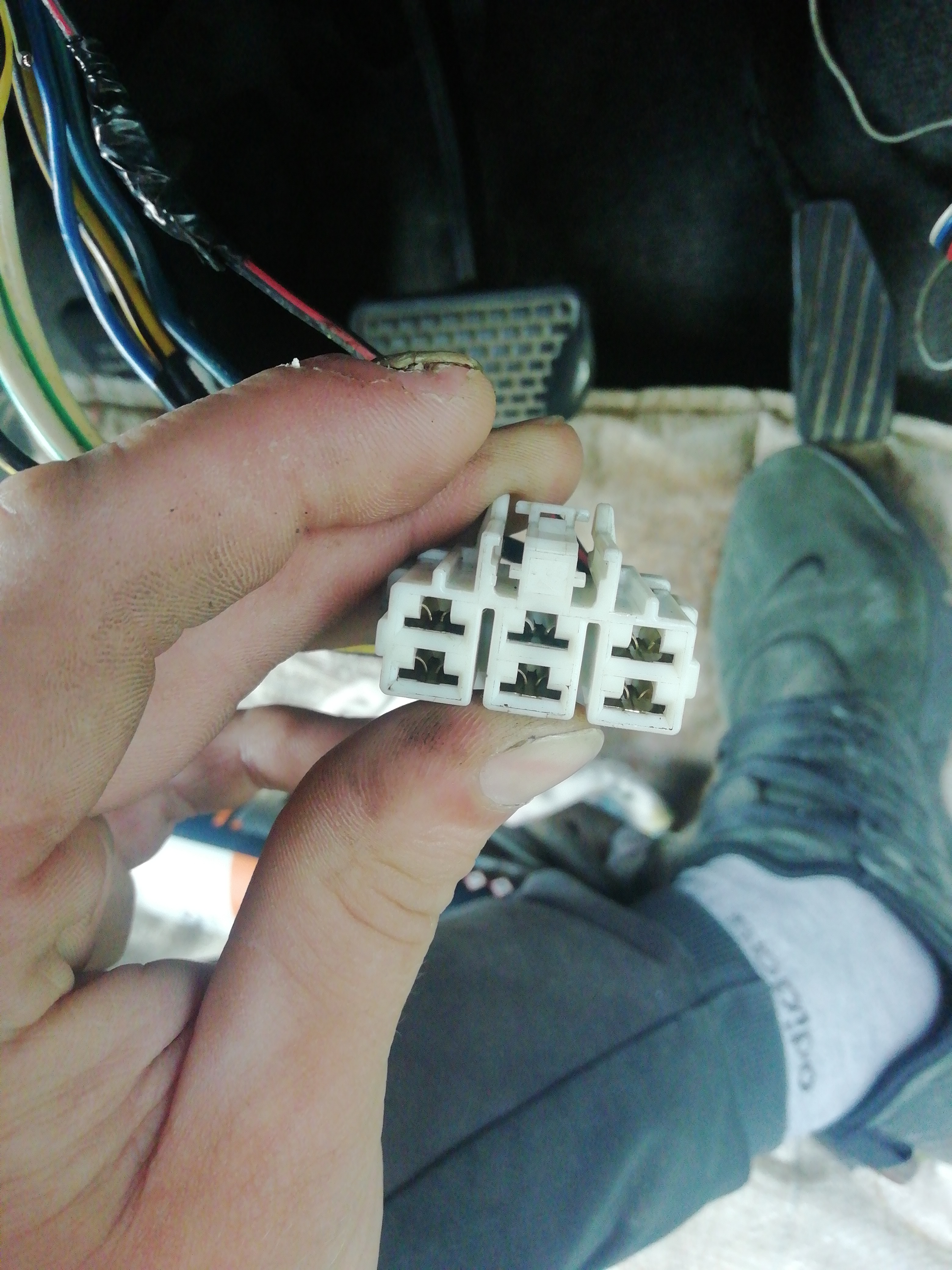

Всем привет. Сузуки вагон р солио, 01г,к10а, акпп. Проблема в том, что не заводится. Каких либо звуков нет. Сигналу отключил от сети. На прямую стартер заводит. Контакты на замке внешне норм. Хочу вывести кнопку. Знающие люди подскажите, здесь или в ватсап,как все сделать правильно.
Данил Лис 42
27 Июль 2021
Сузуки вагон р солио, 2001г, к10а, акпп
Ещё интереснее стало когда начал смотреть на ютуб, как правильно подключить кнопку. В первом же видео, рассказали о ситуации схожей с моей. Не заводиться, а иногда при переключении селектора акпп может завестись. Грешит на датчик акпп. У меня иногда при заводе, этот датчик потрескивал. На датчик может попадать антифриз при доливе в расширительный бак без воронки.

Подскажите, как замкнув провода завести машину? Тем самым проверю что в моем случае крякнул, замок или датчик.
Данил Лис 42
27 Июль 2021
Подключил другой замок-0 эффекта. Как и раньше жужжит где-то в акпп. Начала пинаться коробка и загорелся чек.
