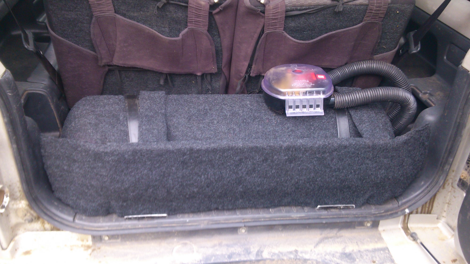

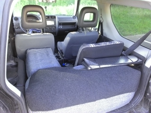

ВАЗ-21053 был, сейчас Сузуки Джимни.
Это сам баллон оклеенный карпетом.
У меня вот так это выглядит-баллон и форсунки:
Спасибо за фото.
Да, совсем печально с местом в багажнике.
Других вариантов установки баллона, судя по однотипности установки, никаких нет. Или я ошибаюсь?
На Нивах возможна установка вместо глушителя.
Даже не представляю, есть там место или нет.
Смущает то, что баллон находиться в салоне.
