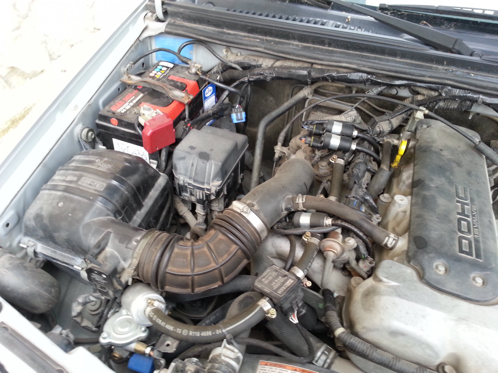

поставил себе ГБО 4 поколения (PLG tehc + dragon) на автомате 2006 года.
пробег небольшой на газе (6-7 тыс км). расход на трассе ~ 10 литров, город ~13-15 литров. разница по сравнению с бензином приблизительно +30%.

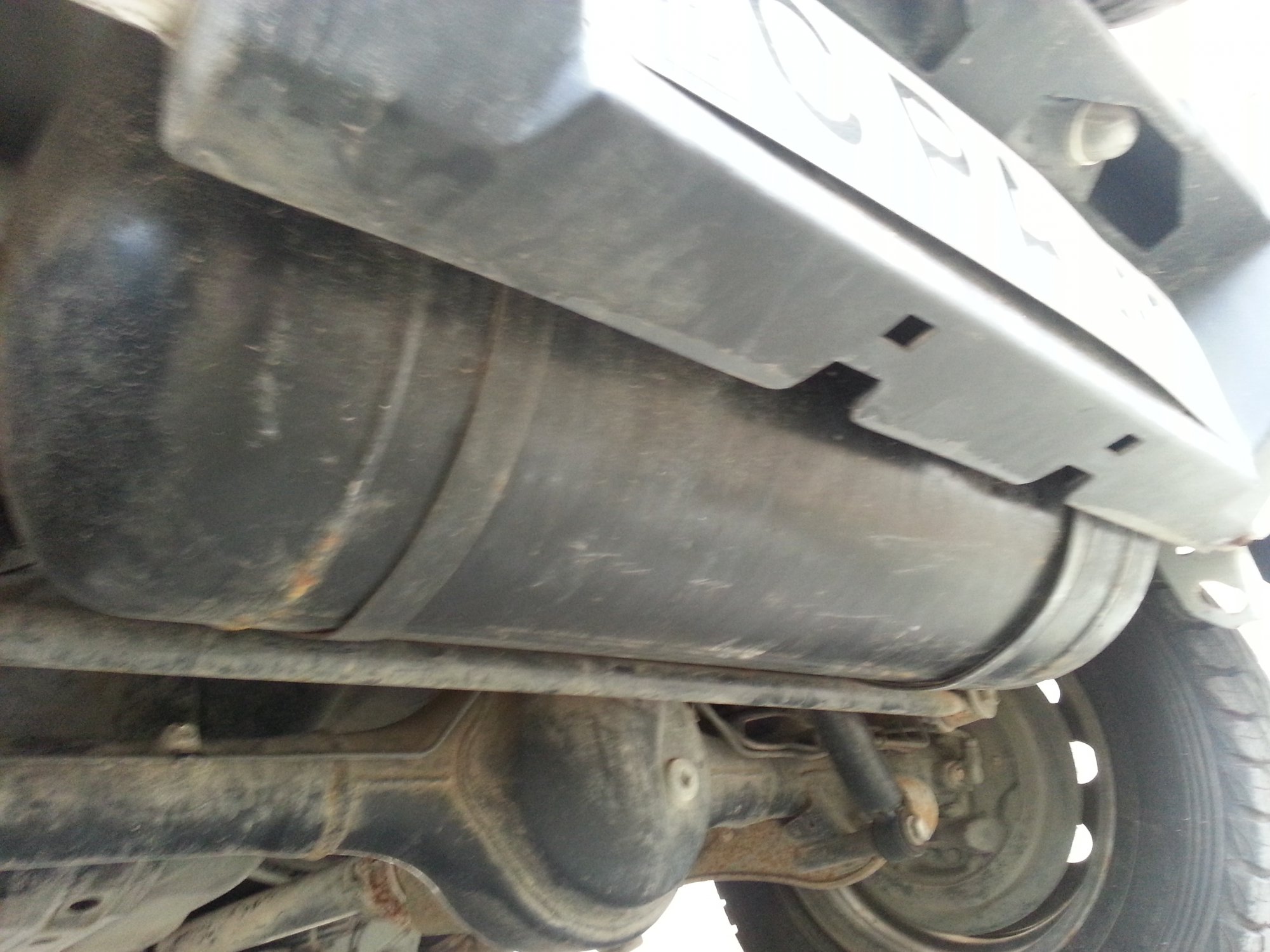

Баллон поставил под машину (поменяли место глушителя). Баллон на 35 литров, и следовательно на заправке влезает ~ 29 литров.

Фото как поставил баллон выложи пожалуйста.

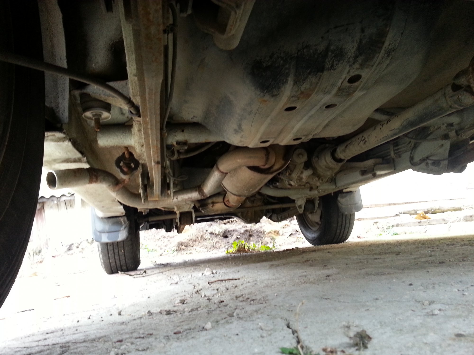

Странно,что не знают на чём всё это работает. Диаметр баллона? Самое главное,как выведен глушитель? studentul,сам ставил,на сколько торчит баллон ниже бампера?

studentul.Хорошо с баллоном получилось.Есть важные вопросы,если можешь ответь.
Размер баллона? Он опирается на лонжероны,между ними он наверное не влезет? В понедельник договорился ставить ГБО.Баллон в багажник.Теперь в раздумьях.Не достаёт частая заправка?

Размер баллона: 35 литров - 20% = 28-29 литров (последняя заправка 28.6 литра). Мастера предлагали, как вариант, вынимать клапан который закрывается при заполнение баллона на 80%, но я отказался.
Частая заправка иногда достает (к 200 км после заправки уже надо присматриваться для дозаправки), но я не так много и часто езжу (2-3 недели одна заправка). литров ещё бы 20-25 было бы самое то.

Здравствуйте.Я так понял:баллон 244х820 35л.Встал между лонжеронами рамы.Задача-вставить туда-же 244х1040ипи230х1250.Если вырезать в лонжеронах углубления под баллон? После переварки глушителя звук выхлопа изменился? Спасибо.
звук выхлопа поменялся немного. По размерам, из того что было в продаже, влезал только глушитель от нисан микра ...
Насчет размеров баллона - не знаю ... при случае посмотрю сколько места осталось по краям.

Хотел вместо глушителя ставить баллон.Промерял,50л.встаёт впритык между лонжеронами и прячется за под лицо с бампером,если убрать выемку под домкрат.Останавливает "большая кровопотеря".Жаль выхлопную сисьтему и кузов.Буду ставить в багажник.Жду прокладку коллектора.На рыбалку по буеракам и грязи-газ то что нужно. По поводу глушителя,если переделовать то не чего не резать,а начинать с фланца резонатора.

..По поводу глушителя,если переделовать то не чего не резать,а начинать с фланца резонатора.
Я бы начинал прямо с катализатора (он выполняет роль основного резонатора - отражателя волн обратно к выпускному коллектору), а дополнительный резонатор (снижает громкость выхлопа дополнительно и незначительно) с зауженными трубами, которые слегка придушивают двигатель на высоких оборотах, выкинул бы с огромным наслаждением.

У Студента сразу за резонатором в варен глушитель (я так понял).Он перекрывает доступ к кардану промежуточному,может это и не важно.А если начать с фланца своя выхлопная останется цела (можно рокернуть).Мастер сказал снимать коллектор-сверлить.
