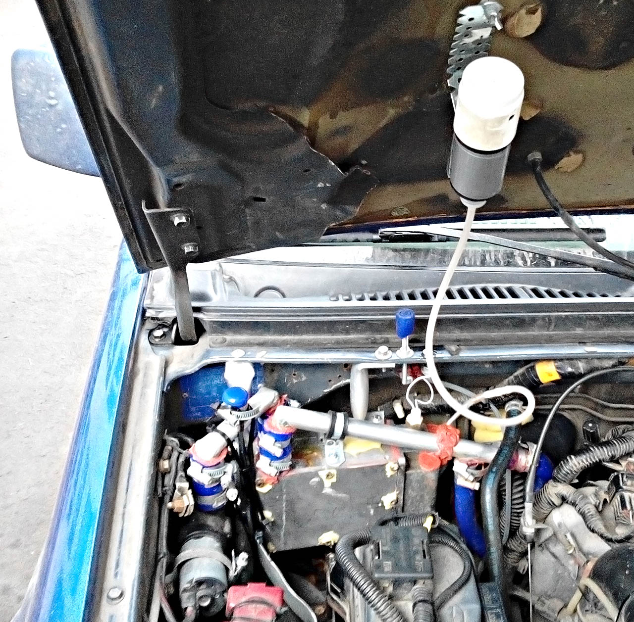

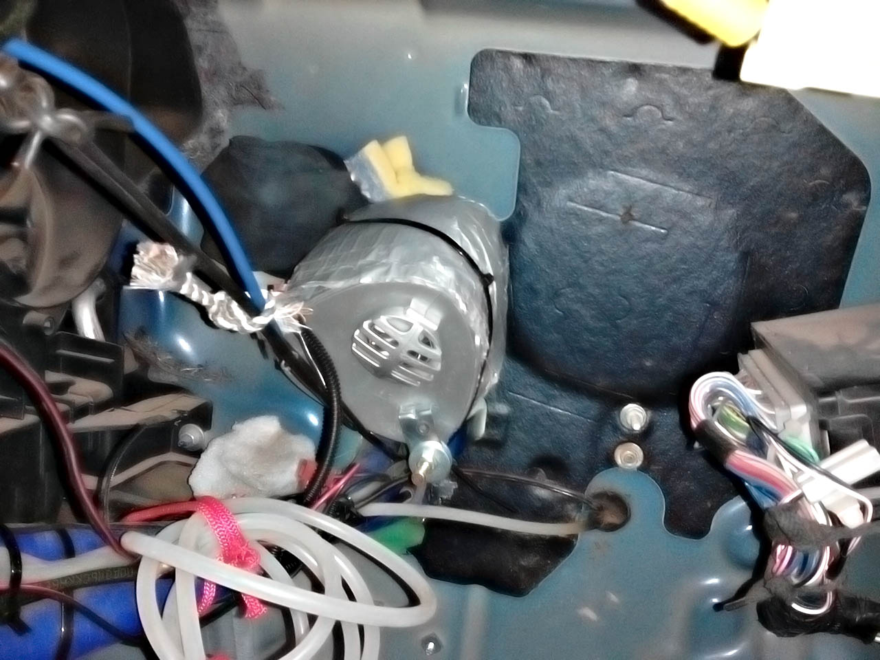

    Прошло почти семь лет, добавилось вот что: чем морознее, тем большая вероятность, что не запустится. Свеча накала, подача топлива и воздуха в норме. Вывод - глючная электроника. Достало.
    Ампутировал всю дибильную схему управления. Перевел на полностью ручное управление. Нагнетатель воздуха заменил на китайский пылесос, Газелевскую помпу на Бошевскую. Контролер для бензонасоса соберу как-нибудь потом, топливо пока самотеком через жиклер дозируется. В процессе разборки выяснилось, что корпус подтекал везде где можно, резинки были в хорошем состоянии, но собирались алюминиевые части с окислами. Зачистил, собрал с герметиком.
    Результат - запуск без проблем, пашет без перебоев, греет быстро.
    Выяснилась интересная особенность горелки - соотношение воздух/топливо может изменяться в широчайших пределах - горение всё равно стабильное.
    В общем, мнение о том, что в России дефицит нормальных программистов, подтвердилось: кто-то криворукий испортил своей электроникой такую мега надёжную и стабильную железяку.
