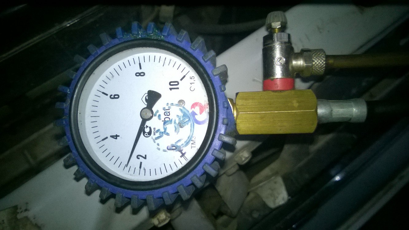

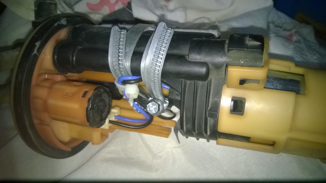

1. Манометр сама видела. Еле до двух накачивает, отключается и сразу на ноль падает, просто моментально. Манометр с краном. Сначала включено было на регулятор, а потом на регулятор перекрыли, т.е. на насосе давление проверяли. Вот на насосе и такая фигня. И прям слышно как насос отключился, а ещё чего то там писает, как будто назад. 2. Обратный (? Или редукционный) клапан в корпусе насоса стоит т,е там, где датчик крепится. В моей теме «Двигатель не тянет коробку» один фурманчанин писал. Не могу ссылку дать, поиск не работает на форуме. Он даже картинку выкладывал и писал, что ремонтировал его. Может пружина там и не закисает, но забивается всяким шламом и не даёт клапану до конца закрываться. Поэтому, когда насос работает, туда сифонит бенз, который должен идти в рампу, поэтом насос- то вроде новый и работоспособный, а давления один хрен нету...[DOUBLEPOST=1523977177,1523727998][/DOUBLEPOST]Вообщем, вот такая фигня приключилась...Предистория... Корпус насоса был вскрыт, фильтр удален, корпус запаян сверху накладкой из пластика от фильтра от Рено. Так вот, в том месте где была дыра бенз разъел реновский пластик и тот пропускал как губка обратно в бак. Поэтому такая непонятка была с давлением. Сейчас вырезали пластину из 4 мм стали, выгнули ее по форме, промазали герметиком, положили пластину и стянули стальными хомутами вокруг.. Сохнет. Внутри, наверное, все будет отслаиваться ... и прямо в магистраль. Хорошо, если мелкими частями в фильтр под капотом и там осядет...Короче, надо новый корпус искать..Надо было как-то думать, как там этот фильтр трубками обойти..ВСе, что не японское-все хлам!

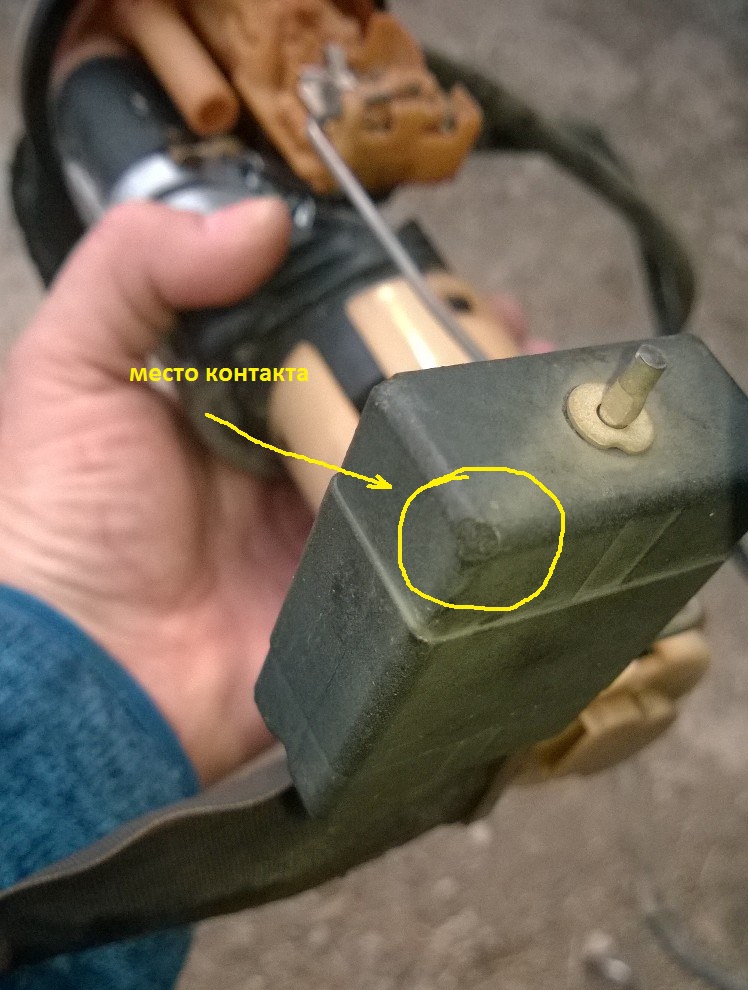

Кстати вопрос про датчик топлива. Датчик работает и отзывается на указатель уровня топлива адекватно. Непонятно, почему он не работает в баке, показывает только до середины. Может быть именно потому что фишку надо одевать в определенный момент. Получилось так. Сняли фишку, стрелка зависла на фул.. Включили зажигание стрелка упала на ноль, подключили датчик, когда стрелка была на нуле и все заработало как надо. Может быть в прошлый раз датчик подключали на фул, а потом зажигание включали и поэтому он такие проблемы выдавал, что показывал только до середины шкалы и вниз. .. Или в баке что-то с ним происходит?[DOUBLEPOST=1524148976,1523978824][/DOUBLEPOST]Выкладываю фото заплаты. Сейчас насос держит 3 спокойно. 2,5 на регуляторе. Может быть сейчас и больше. Может там пружинка лучше заработала. Только печалька с датчиком получается. Вне бака работает, в баке зависает на середине. И ничего не помогает. Где- то видимо поплавок цепляется за корыто. Видимо сильно я бак повредила, в смысле геометрии его. Надо опять снимать и танцы с бубеном...[DOUBLEPOST=1524413988][/DOUBLEPOST]Все вроде пока работает. Но при заводке все равно пропадает напряжение в сети и происходит затык стартера. Вчера удалила неродную клемму с плюса и оставила какая была до этого, тонкая, медная наверное (с какой и купила. после нее сразу провода и оплетка, дальше не вскрывала). Только на плюсе еще противотуманки, наверное, и толстый провод на музыку (усилитель и конденсатор). Все это прикрепила на маленькую дополнительную клеммку. Затык так и не пропал. Тогда я удалила этот провод на музыку и решила завеси двигатель без него. Все без проблем сработало. Вот вопрос, может это музыкальное оборудование так много забирать сразу при включении. И что это обычная ситуация с допоборудованием или косяк в подключении?[DOUBLEPOST=1524414084][/DOUBLEPOST]Это пипец форум. Все в кучу, все сообщения объединяет. Это просто жесть.

Перечитала старые темы про стартер. Писала, что на стартер на моей машинке поставлено дополнительное реле... Надо его срочно поменять...Про реле-то я забыла, а ведь с ним могут быть засады...[DOUBLEPOST=1524674441,1524502099][/DOUBLEPOST]Про датчик. Вкрытие показало, что поплавок датчика задевал за стенки корыта. Пока там был уголок, он проскакивал. После достаточного стирания, когда плоскость трения (контакта) стала больше, поплавок стал напрочь застревать, и датчик показывал чуть меньше половины бака. По сему докладываю, что половину бака наш датчик показывает именно там, где заканчивается корыто, высота которого составляет не более 6-7 см. Пришлось повозиться со штангой поплавка, потому что изгибнуться надо было так, чтобы он не задевал за стенки корыта и не затыкался в дно. С первого раза не получилось. Поплавок уперся в клепку на дне корыта и всплывать отказался, типа в баке-ноль. Со второго раза удалось все выставить. Показания датчика теперь будут немного привирать в меньшую сторону, т.е. ноль у меня будет с запасом..Все это явилось следствием удара и деформации бака и свидетельствует о том, что никакая там дорожка еще сто лет не сотрется, в нашем, япона мать, Вагоне и что, опять же, япона мать, там все допуски и посадки-это просто миллиметры. Берегите топливную систему. Надеюсь, что все излечилось. С утра посмотрим. И фоты.
