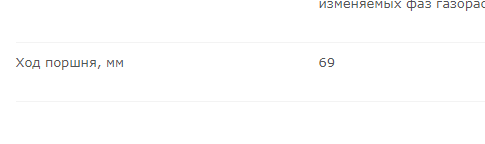

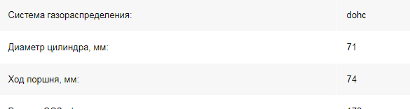

Ход поршня...[DOUBLEPOST=1521142350,1521142308][/DOUBLEPOST]Первый К10 ... второй К12[DOUBLEPOST=1521142388][/DOUBLEPOST]Лень искать, где обсуждалось.[DOUBLEPOST=1521142745][/DOUBLEPOST]Короче, поршневая часть меньше:blum2: Но может я рассуждаю, как блондинка...:0239:

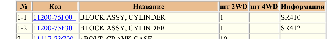

что значит откуда взялся.. поменяли. первая хозяйка в беларуси ушатала родной литр и поменяла на 1.2. уже на этом тоже доездилась до пробоя прокладки, у меня пробой спрогрессировал на трассе до перегрева. капиталить на стал - нет запчастей, особенно если вкладыши задрало - мрак. . взял живой с разбора, а тот лежит ждет лучших времен.. так что это уже третий двигатель на этой машине...[DOUBLEPOST=1521296854,1521296583][/DOUBLEPOST]и это, разный диаметр цилиндра у них. производители стремятся стандартизировать комплектующие.. так что высотой двигатели эти точно не отличаются.

Я же показала характеристики. Ход шатуна короче.

нет такого понятия как ход шатуна. может ход поршня и меньше, но высоту блока сомнительно что меняли.

конечно поршня. я ошиблась. 5 мм разницы. не знаю как на общий размер повлияли. я просто предположила.

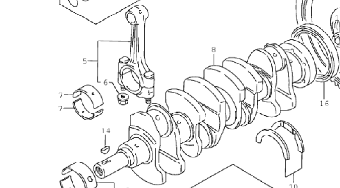

а так то у сузуки в одном моторе коренные вкладыши двух-трех размеров.... каких? указано циферками на колене и крышке... при том что разный диаметр не только на кв, но и разный посадочный в корпусе.... и ни одного в продаже нет на наш мотор =))) так что в целом пофиг что там чего и сколько, кроме прокладок, цепи, колец и маслосъемных один фиг ничего не поменяешь... проще другой мотор воткнуть.
