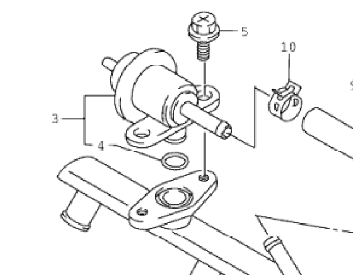

Датчик есть 100%. Зуб даю. Отсоедени подачу от рампы и сразу всё поймёшь.[DOUBLEPOST=1523654004,1523652927][/DOUBLEPOST]

Думаю если подачу от рампы отстегнуть то ссать будет не переставая. Иначе насосу очень быстро кирдык. На рампе то регулятор есть, вот он.
