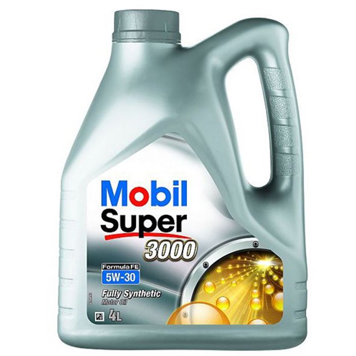

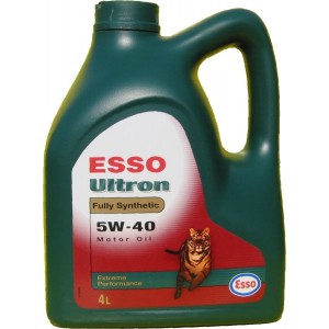

почему полусинтетика? везде в спецификации написано "full synthetic". и на канистре тоже. я уверен, что там шельмовать не принято.
Принято шельмовать, ещё как принято.
Пожалуйста, пример, Супер 3000. И оно же - Ультрон. На банках написано, что оно фули синтетик, разве нет?
А в действительности оба этих масла являются финским гидрокряком, 10 тыс. км. с трудом выдерживающим.
Вот после таких масел через 100 тысяч км. пробега действительно придётся промывать двигатель. А если уменьшить количество моточасов, то ещё более-менее сойдёт.
До 2003 года это масло считалось полусинтетикой, все оптовые базы смело об этом говорили, в прайсах и листовках указывали, называлось Мобил SYNT S. Затем для Европы был ребрендинг. И торгаши стали умалчивать некоторые вещи. В некоторых странах до сих пор продаётся под таким названием. Вон как израильтяне про это масло пишут: http://forummotor.israelinfo.ru/vie...art=4050&sid=e48f925b4131a87f6c32ff12d53fb0a2
Это только один пример.
А таких примеров разных производителей много, даже Мотюль 5-30 является гидрокрекинговым продуктом.
А для гидрокрекингового продукта есть золотое правило: в 2 раза чаще менять!
