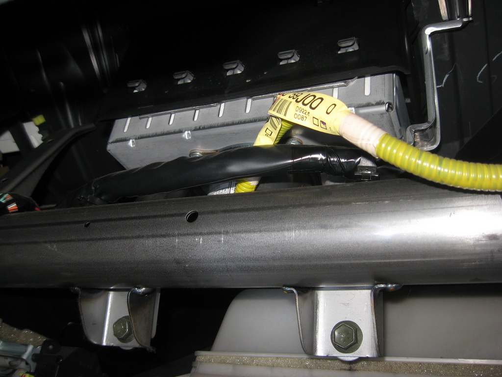

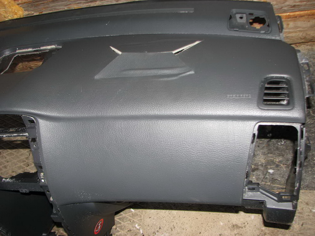

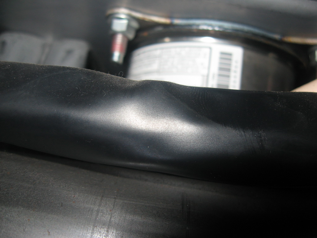

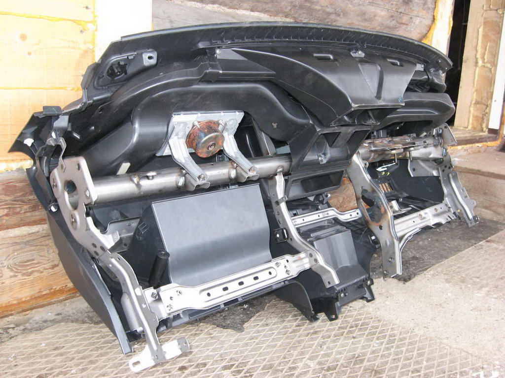

По подушкам безопасности будь внимателен, чтоб не подсунули со стреляными подушками, обтянутыми "кожей". ейчас очень качественно научились делать такую перетяжку, что даже мне с опытом сложно определить, родная ли подушка. Вчера, к примеру, приезжал клиент, сказал о своих подозрениях, что подушки стреляные. С виду, вроде как родные, но сомнение у меня все же закралось: материал чуток светлее на подушке, чем основная часть торпеды (авто дорестайл было, там подушка в торпеде отделена от торпеды), и фактура вроде как немного иная. Решил проверить с вероятностью на 99,9% - это очень просто: откидываете бардачок вниз, отцепляете справа ограничитель (если он стоит, т.к. на дорестайлинговых не всегда он был), чтоб бардачок еще ниже можно было опустить, и заглядываете с фонариком под торпеду снизу вверх, т.е. смотрите на подушку пассажира снизу.
В данном случае подушки вовсе не было. Но чаще всего стреляную подушку даже не снимают, а просто заклеивают сверху. Если подушка стреляная, то на ней наклейки плавятся, обугливаются, и разъем оплавлен будет - это явно будет видно.
Вот нормальная подушка:

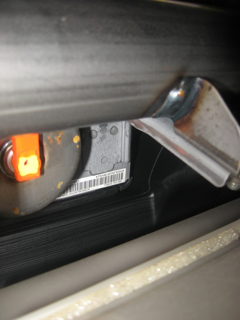

А вот так выгладит подушка после отстрела - она словно обгоревшая и начинает быстро ржаветь, а все наклейки и разъем оплавлены:

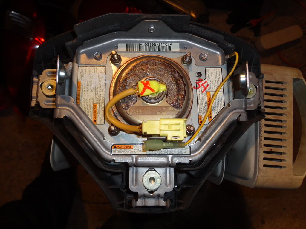

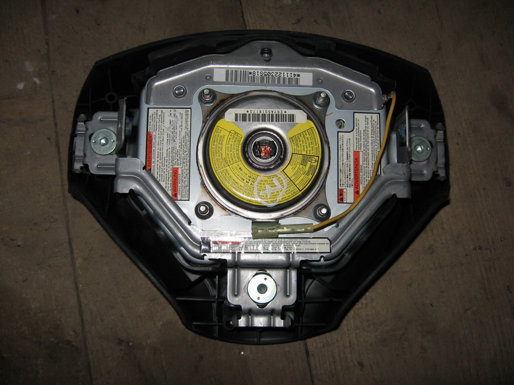

а вот нормальная подушка руля и после отстрела - сравните цвет металла пиропатрона и вид наклеек и разъема:
