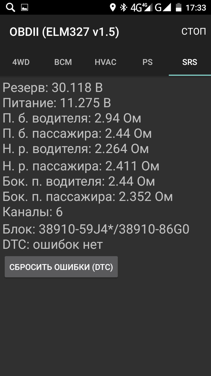

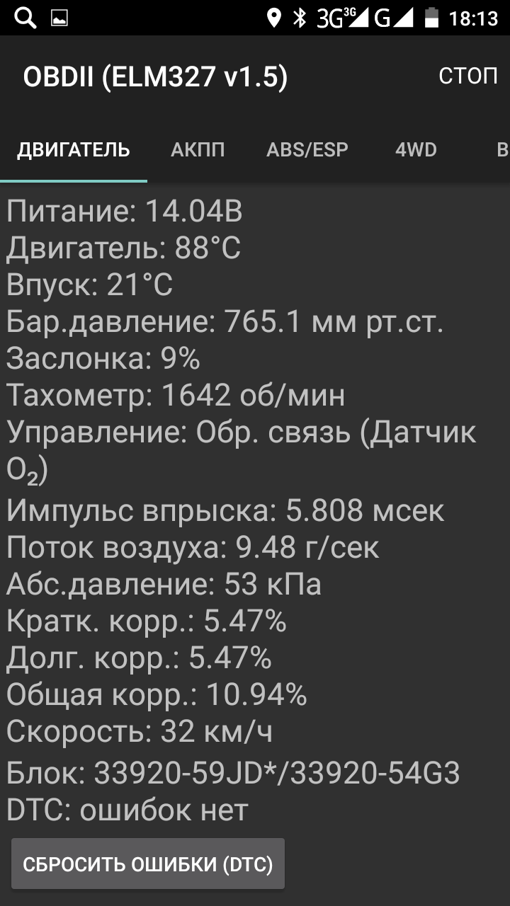

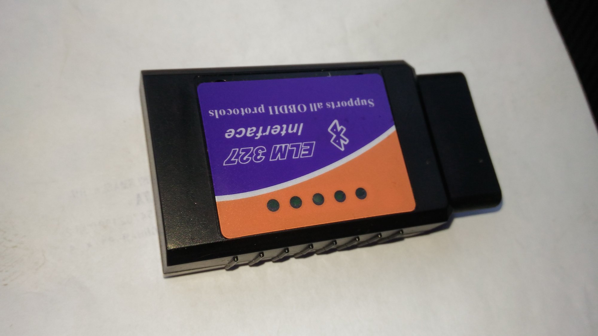

Santila
4 Октябрь 2016
Suzuki Liana, 2007, M16
.Приобрел сей девайс, только вот в таком корпусе:
[DOUBLEPOST=1481955326,1481955154][/DOUBLEPOST]При диагностике выявил открытие дроссельной заслонки на 16%, холостой ход в норме, предыдущий владелец рассказывал, что заслонку промывали со снятием
ALEKSEQ
7 Август 2014
529
341
1,5 подходит к нашим авто брал только что у шурина проверил читает и выдал мне ошибку P0400,есть вопрос а лучше если не сложно ткните носом где на нашем форуме есть раскладка по ошибкам что то не могу найти .
