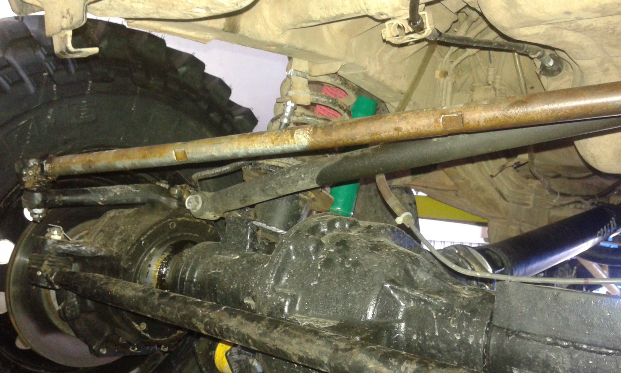

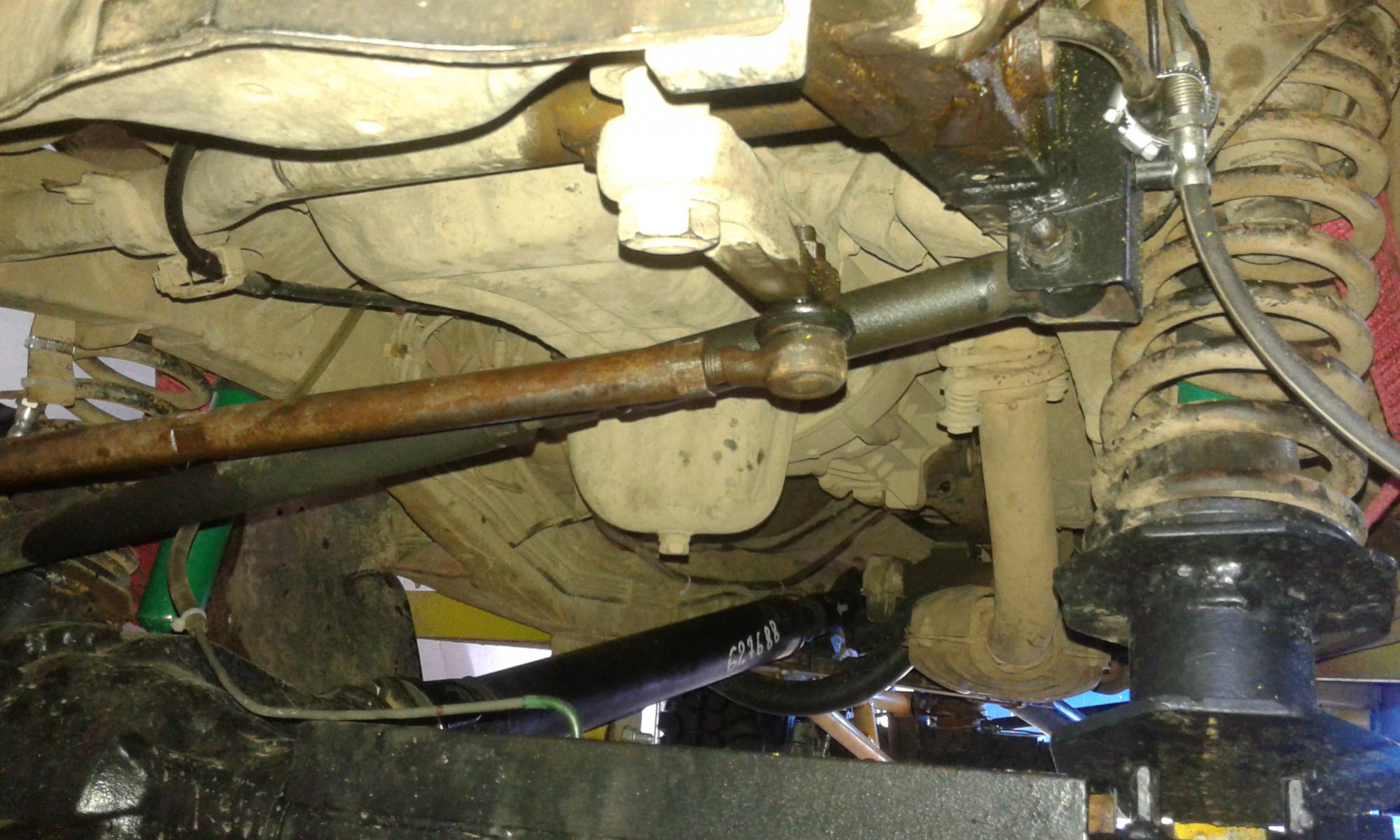

со стороны машины какие доработки были? рулевые наконечники как сращивали? как выставляли крепления моста?
sva-jimny
27 Ноябрь 2013
144
307
Suzuki Jimny

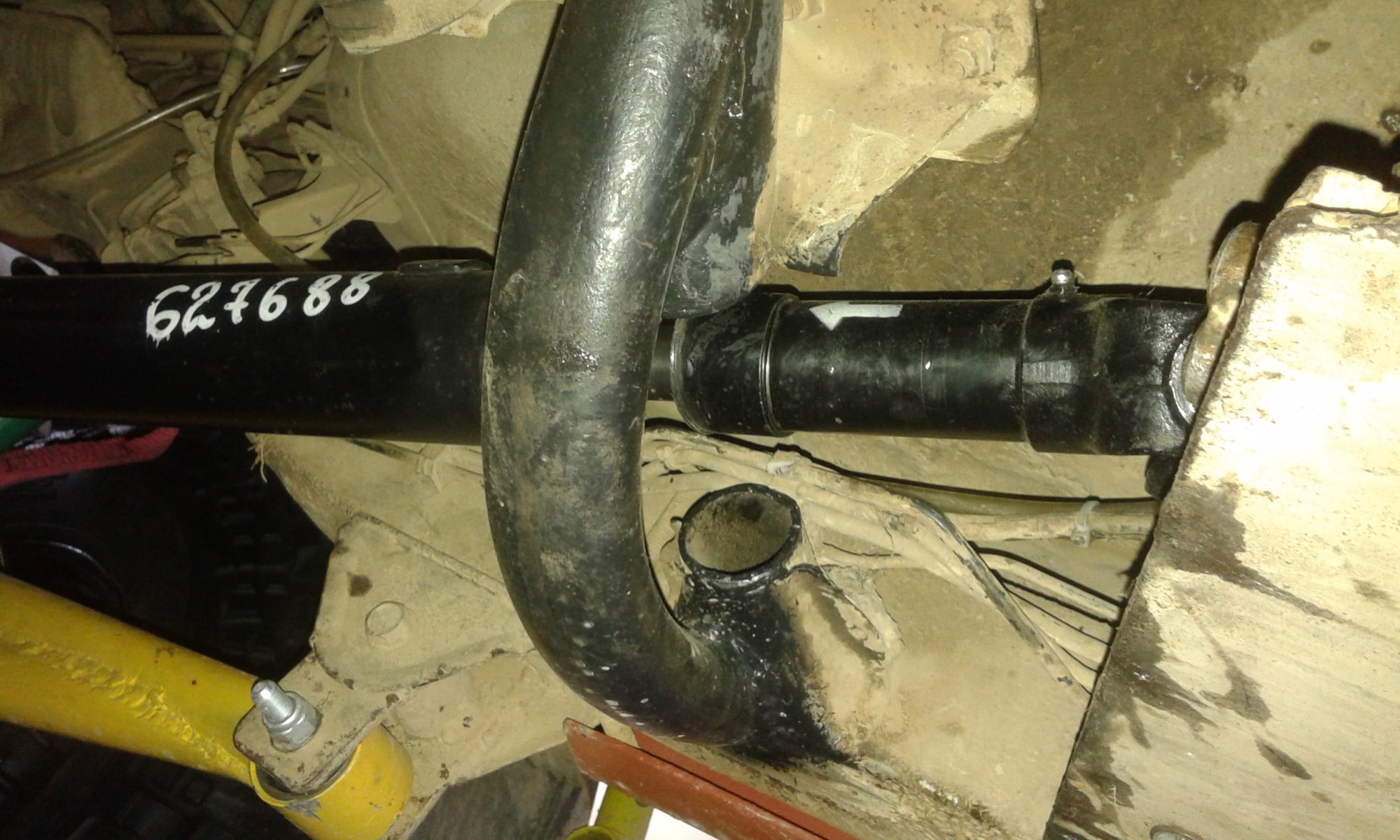

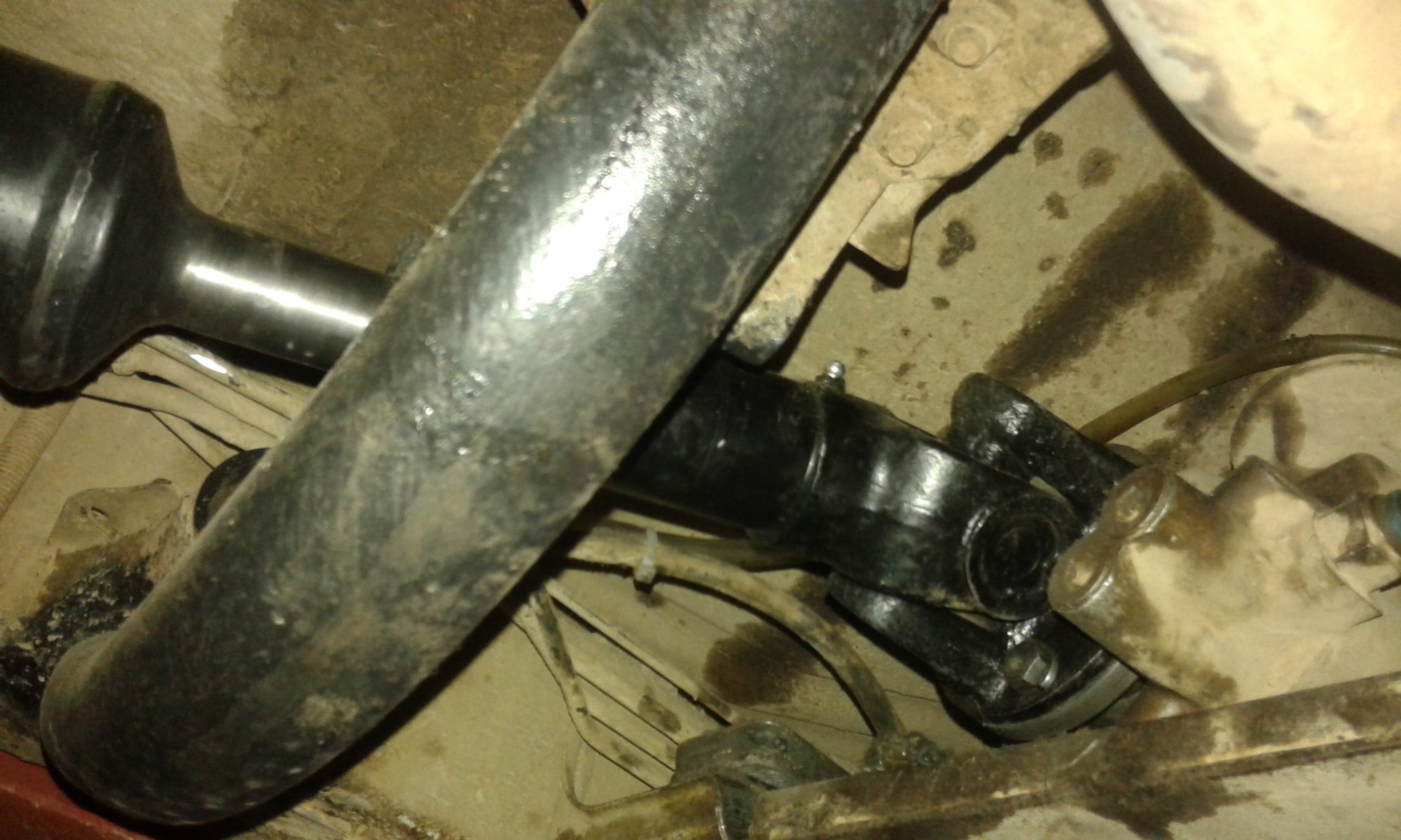

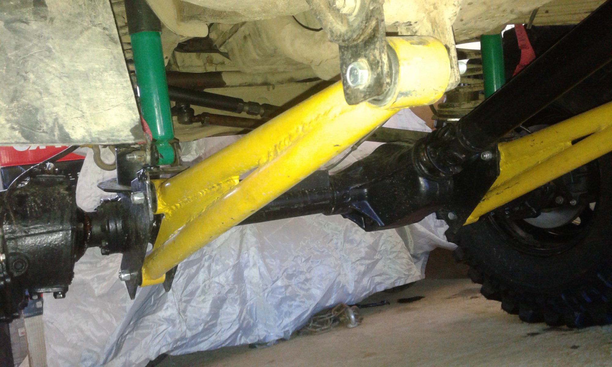

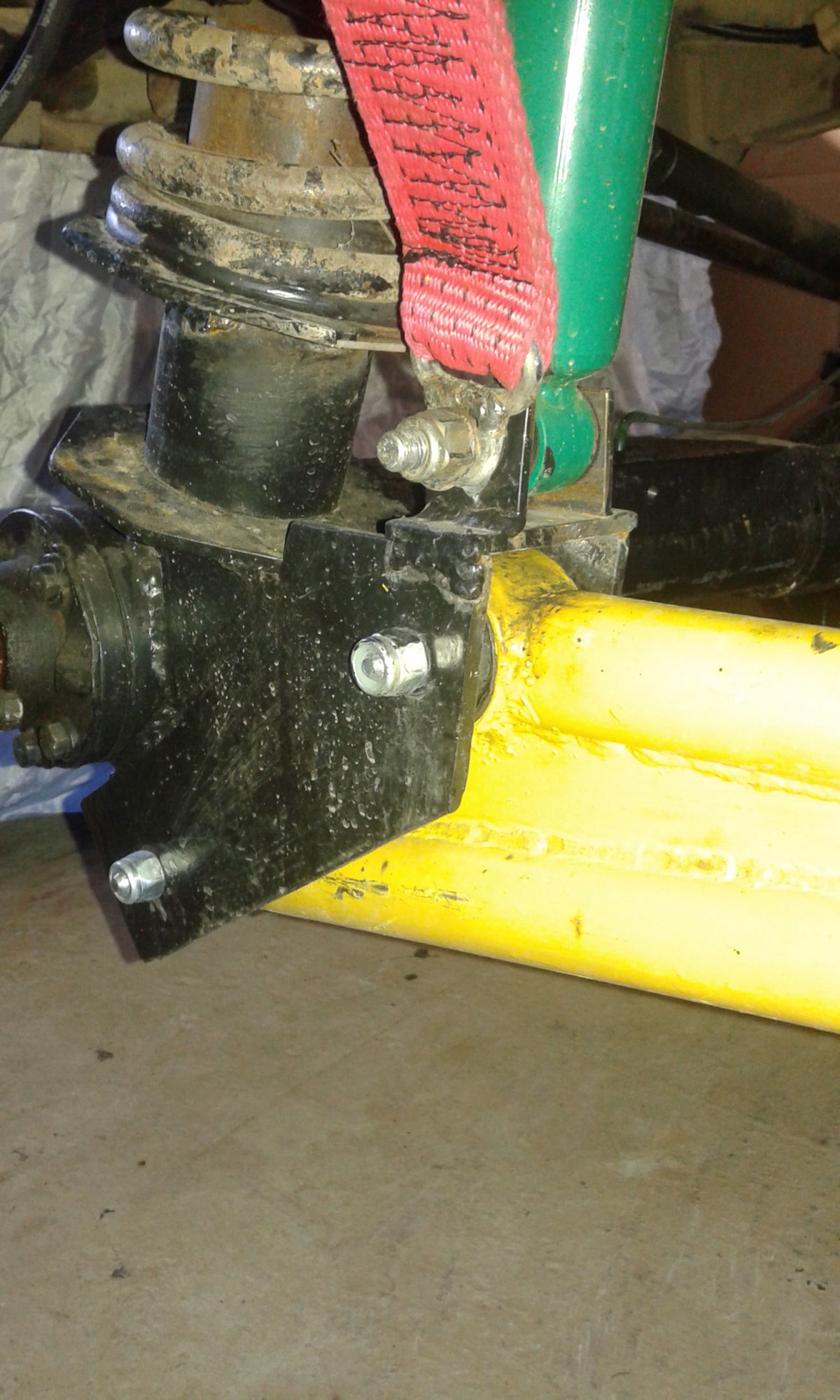

Машинка на даче. Как будет время пофоткаю снизу и выложу.[DOUBLEPOST=1459148499,1458760678][/DOUBLEPOST] 20160326_090855.jpg 20160326_090934.jpg 20160326_090947.jpg 20160326_091012.jpg 20160326_091035.jpg 20160326_091047.jpg 20160326_091131.jpg 20160326_091139.jpg 20160326_091214.jpg 20160326_091305.jpg

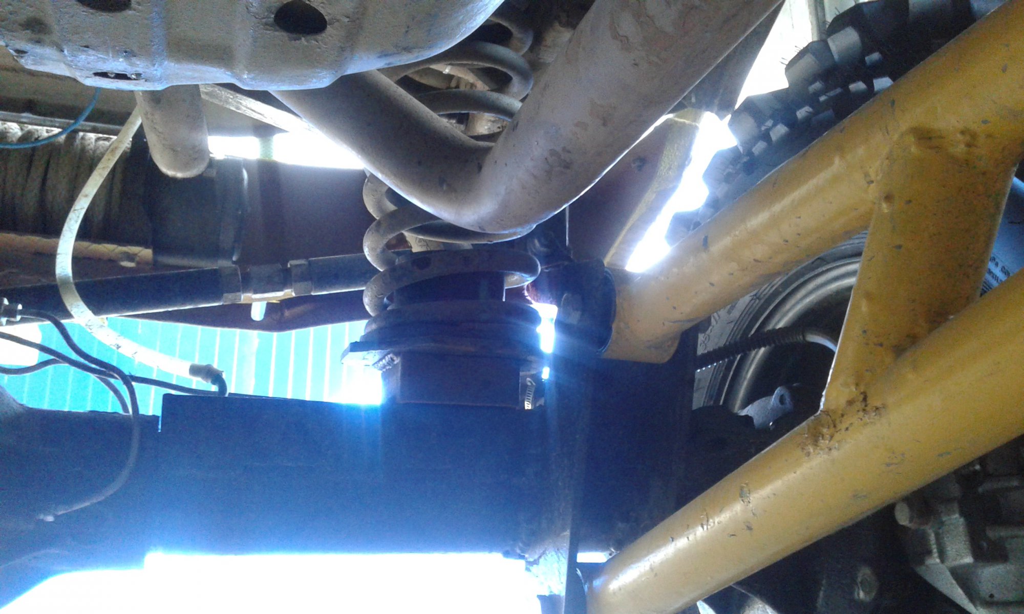

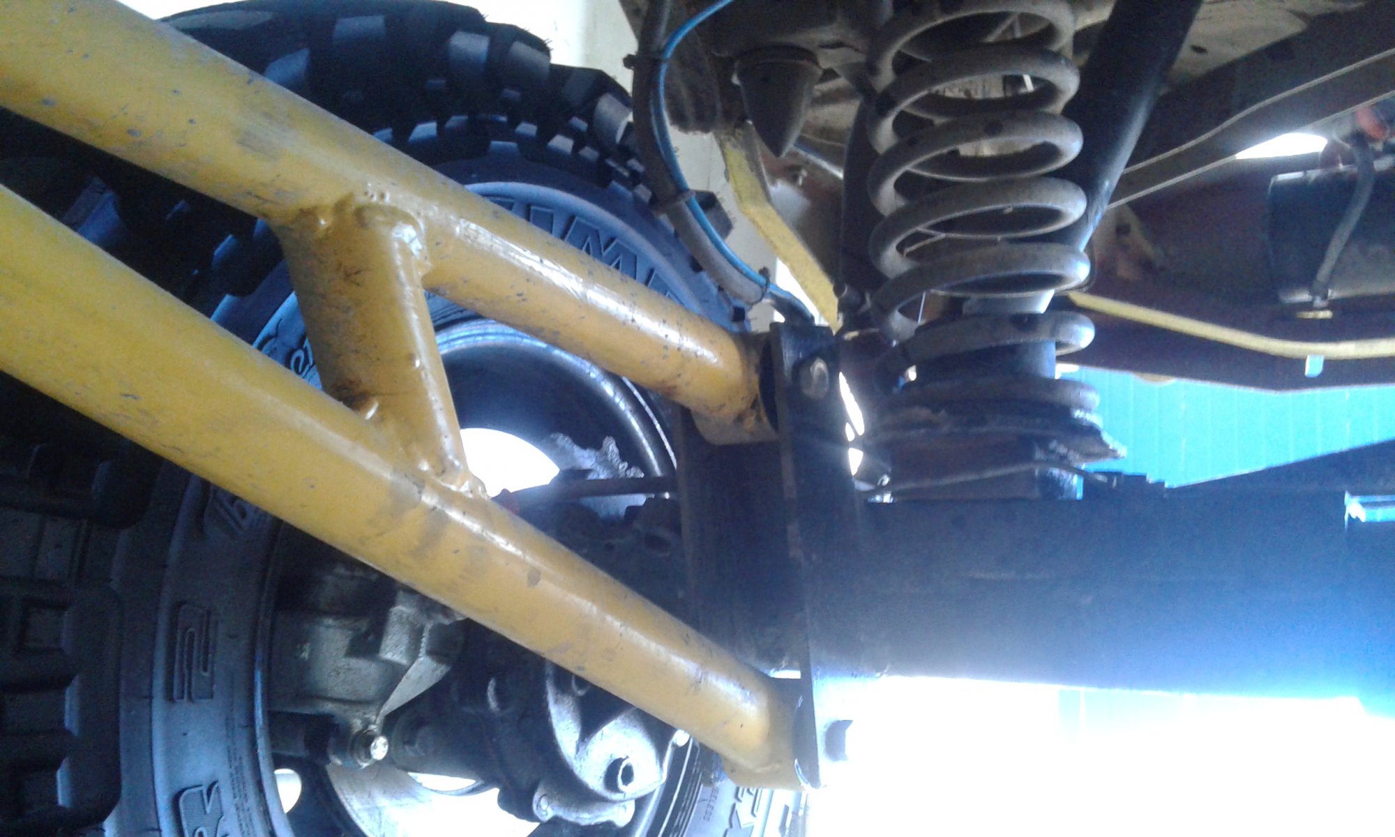

почему задняя панара наоборот
sva-jimny
27 Ноябрь 2013
144
307
Suzuki Jimny
Потому, что при родной Панаре хвостовик дифференциала при ходе моста вверх упирался в бензобак.[DOUBLEPOST=1461515223,1459258327][/DOUBLEPOST]

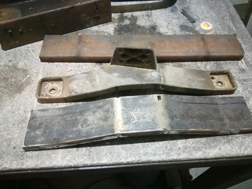

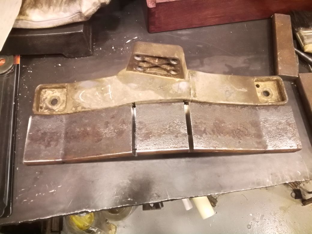

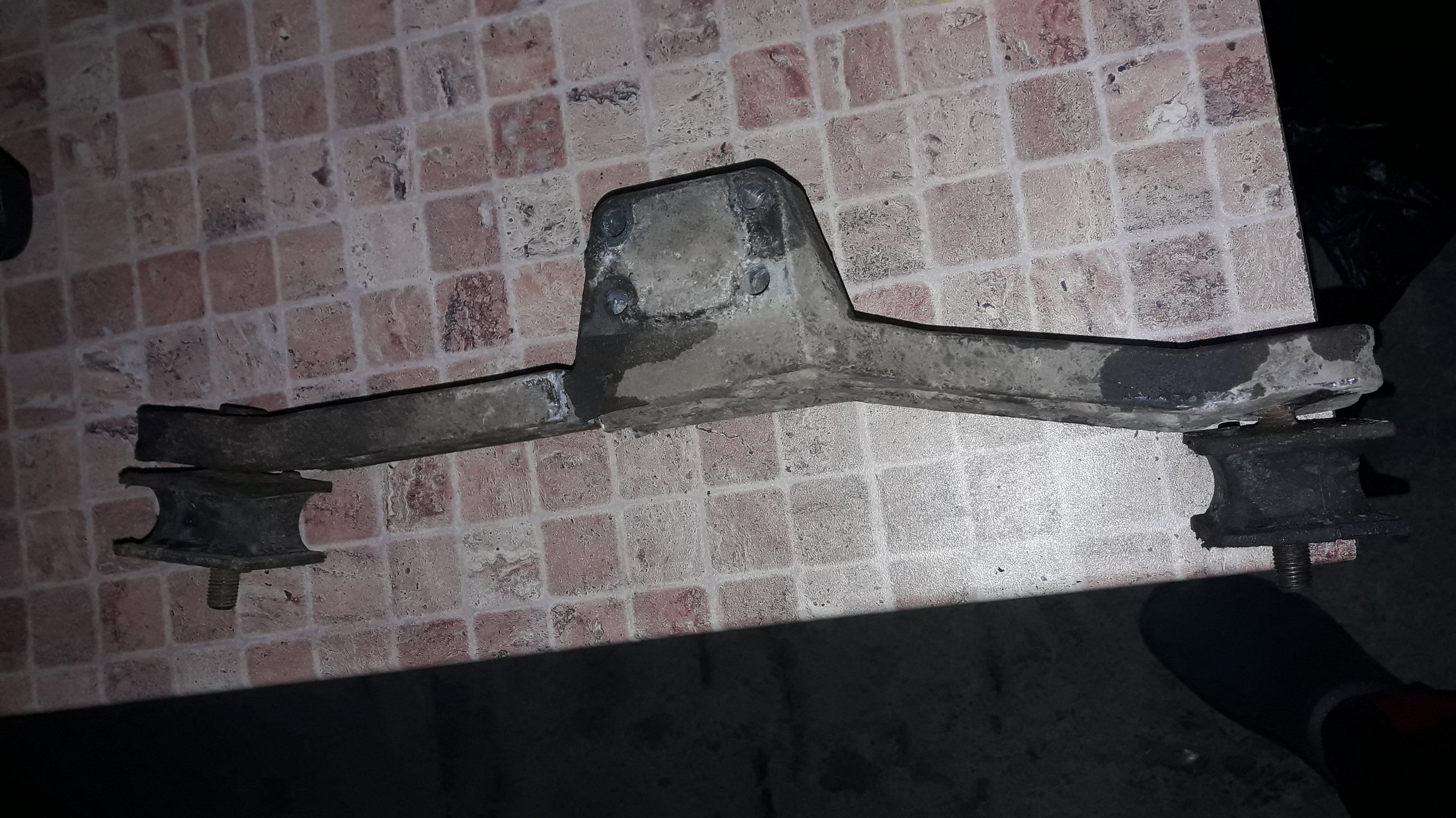

[DOUBLEPOST=1511775134][/DOUBLEPOST]Всем привет. Думаю, что многие сталкивались с поломками двухточечной (правой) опоры раздатки.
Так вот, у меня она сломалась второй раз за два года, т.е. одна опора в год! И произошло это в самый неподходящий момент, как по закону подлости, вслед за опорой сломалось ухо крепления защиты раздатки, но я уже выбрался на асфальт с целью потихонечку добраться до дома и тут же был схвачен и нахлобучен доблестными сотрудниками ГИБДД за неузаконенные переделки. Но пишу не об этом, а о том, что решил закончить с хлипкими родными опорами и стал искать стальные замены. Скажу сразу в наличии в Москве не нашел, но наткнулся на кучу постов о том, как умельцы сами создавали замену оригинальному хрупкому г@вну.

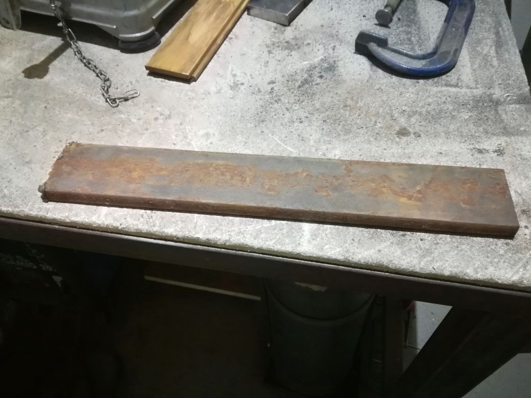

А т.к. у самого руки растут не из нужного места и хорошей мастерской нет, то обратился к умельцу соседу по даче и, слава Богу он взялся за, как мне кажется, не простую работу. Ниже несколько фото о процессе работ:
Должен сказать, что результат превзошел все ожидания. Опору без проблем установил на место и произвел первые ходовые испытания. Все супер! Да, она немножечко тяжелее, но "множечко" прочнее! Ожидаю теперь поломки второй опоры ;)[DOUBLEPOST=1511775779][/DOUBLEPOST]
