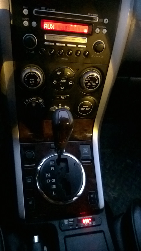

  24. koly73
    3 июл 2016
    есть вот такая штука https://ru.aliexpress.com/item/BEST...32648532963.html?spm=2114.13010608.0.0.hvq97I
    --- сообщения объединены, 12 фев 2017 ---
    а эта схема подключения в разъем ченеджера да есть еще точно такая же только еще и с блютузом она дороже рублей на 50 я себе заказал https://ru.aliexpress.com/item/Musi...2773815395.html?spm=2114.03010208.8.38.fx4vzi
    --- сообщения объединены, 10 мар 2017 ---

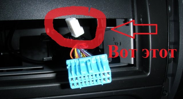

    А куда эту панельку можно более менее эстетично прикрутить??
  26. koly73
    3 июл 2016

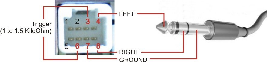

    Разъём нужно самому паять для подключения к штатной магнитоле?

    У меня всё нормально шумов не наблюдается провода под разъем подходят от компа которые идут от кнопок включения на материнку
