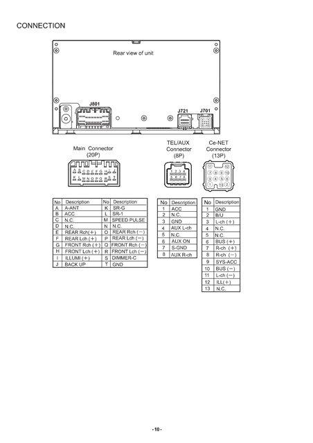

Этот девайс у тебя подключен через разъём CD-чейнджера штатной магнитолы?
А есть полная распиновка этого разъёма?

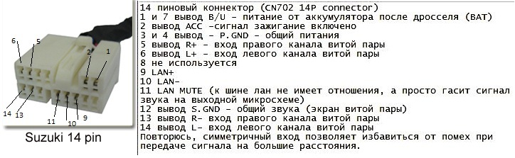

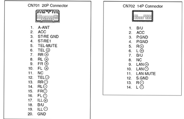

остаётся решить два вопроса
1й как состыковать симметричный вход головы с не симметричным выходом девайса
2й найти ноги активации АУКСа ( предположительно LAN MUTE через сопротивление на P.GND)[DOUBLEPOST=1489498387,1489497805][/DOUBLEPOST]по изучал переходки от ятаура и ему подобных, получилось как то так
[DOUBLEPOST=1489500121][/DOUBLEPOST]у аналога XCAR LINK 11я нога не занята, а занята 3я , похоже что МУТ не нужна, надо эксперементировать
