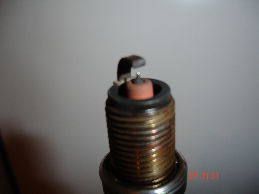

А вот что я обнаружил у себя после того как машинка начала иногда троить!
Только вот не понят на причина этого явления!??? Чешу репу.
Свечи нормальные! Единственное керамика ярко красная (спасибо нашему бензину)

А первая фото - это что? Крышка которая свечи прикрывает?
Тако впечатление что пластик "потек" от высокой температуры. У меня похожая картинка была когда я свой разбитый бампер паяльником "клеил" - краска так-же "плыла".
Miv6715
13 Март 2007
Novosibirsk
Да это крышка которая свечи закрывает.
Но она не потекла - это просто налет над первой свечой !

прорыв газов через свечу?
а свечной тонель в тойже фигне?

Это эмульсия - смесь масла с водой. Образуется в результате гигроскопичности моторного масла. При нагреве вода испаряется, пары воды смешиваются с парами масла и оседают на крышке. Возникает из-за несвоевременной замены масла (много воды) и кратковременных поездок (не успевает испаряться). Поэтому и рекомендуют масло менять не только через определённые тыщи километров, но и сезонно, то есть если даже пяти тысяч не прошло, например за зиму, всё равно весной обязательно поменять. К свечкам это тоже отношение имеет, так как маслосъёмные кольца не тряпки и маслянная плёнка остаётся на стенках цилиндров, при сгорании пары эмульсии попадают и на свечку. Дозы, конечно, микроскопические, но за многие тыщщи накапливаются и если не прожигать свечи длительным движением, приводят к перебоям.
Рекомендуется на полностью прогретом двигателе с полной нагрузкой двигаться со скоростью не менее 80 км/час, не менее 10 минут, не изменяя положения дроссельной заслонки.

только я не понял как эта эмульсия попала на крышку изнутри. и почему только над 1-ой свечой?

Свечи к крышке отношения не имеют. Свеча ведь снаружи. Внутри маслосъёмные колпачки. Возможно в первом цилиндре они изношены и пропускают, надо щупать - мягкие или жёсткие.

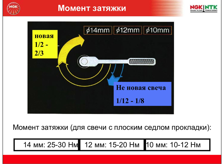

У меня два вопроса:
- Как рассчитать, с какой силой затягивать свечи?
- Подойдет ли для этой операции родной ключ, который рядом с запаской закреплен?

opr (реально фигею по обоим пунктам вопроса)
1. Смотрим фото (блин в тысячный раз удивляюсь для кого я это все писал :wideyed: ) и читаем ветку сначала
2. который с запаской это для колес
opr
9 Октябрь 2006
775
Японский Suzuki Swift 2003 г (дорестайл)
Да видел я фото :) как мне этот момент померять то? Ньютоны, килограммы...
2. я догадывался, что с ним что-то не так :)

ох лень -матушка!
пост номер 13
opr
9 Октябрь 2006
775
я был невнимателен...
спасибо за терпение!

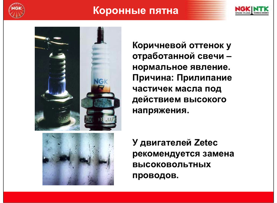

официальные рекомендации от NGK отсюда:
http://www.ngk.ru/1444.0.html
очень доходчиво также объясняется почему мне не нужно покупать гоночные свечи
- они для эксплуатации авто в режиме очень высоких оборотов 8-11 тыс
-на малых с нашим бензином моментально загадяться
-расчитаны на 5-6 гонок.
