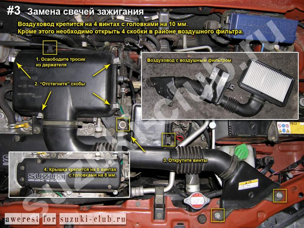

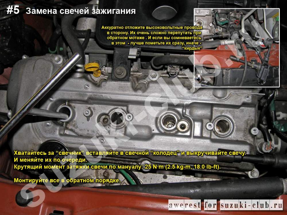

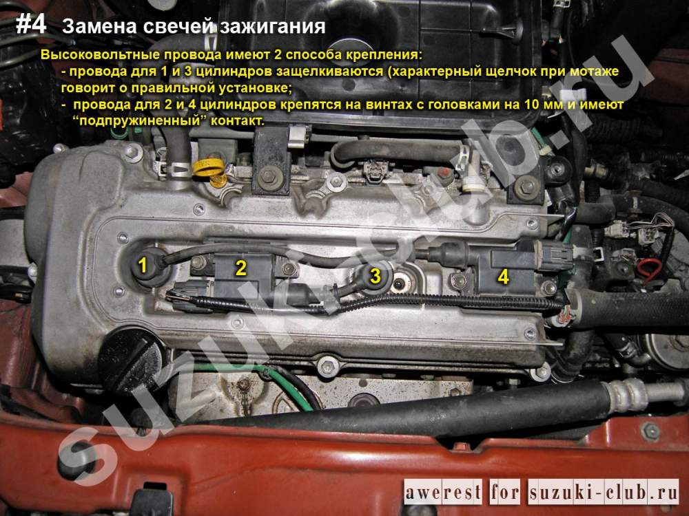

реставрация однако
Криво, но всё-таки переместилось в топик. Ваг

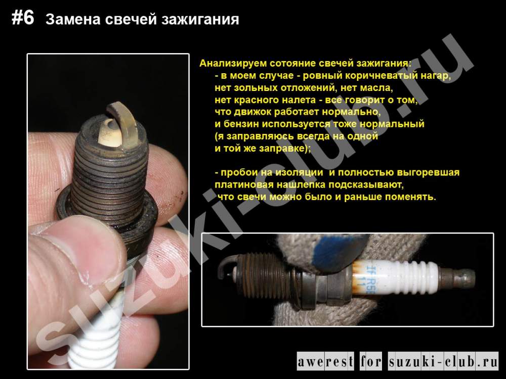

вот свеча 14 тыс. км
смущает желтая полоса на центральном электроде
а вот место где она стоит, 1-й колодец слева
это что прорыв газов?

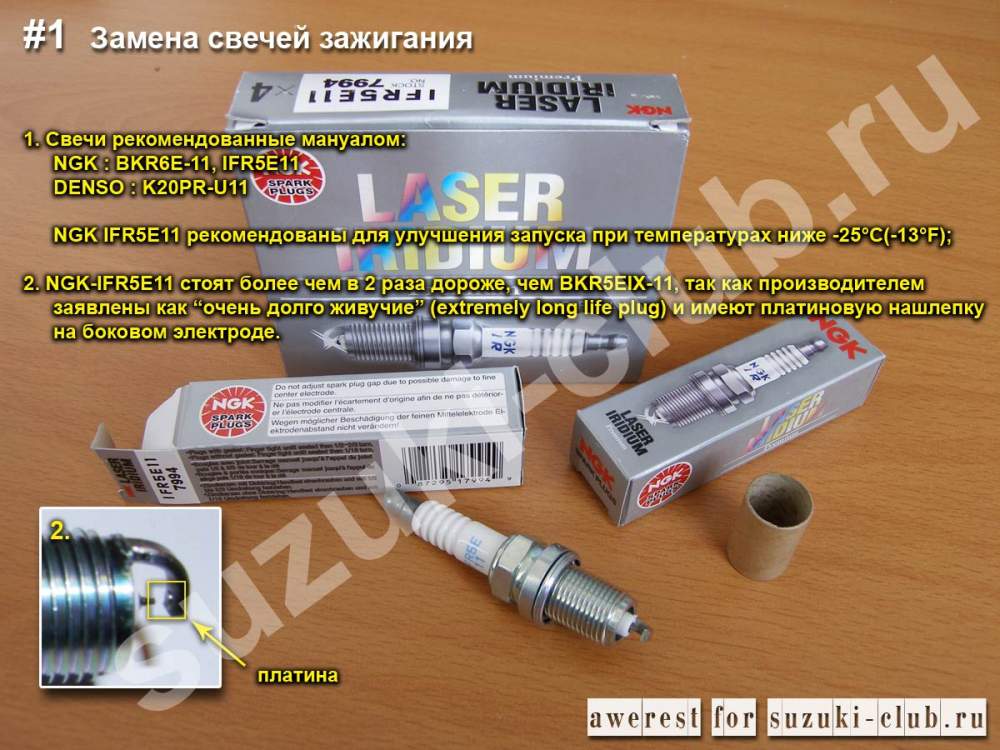

http://www.globaldenso.com/PLUG/power/spec.html
рекомендации по применению
для европы:
http://www.globaldenso.com/cgi-bin/global/plug/euro/4w/4w-plug.cgi?action=search&filename=4w-86.txt
для японского рынка:
http://www.globaldenso.com/cgi-bin/...arch&filename=maker61car.csv&name=&cc=&FF=100
основной критерий для движка M13A - зазор 1.1

Спасибо, есть только одно но...моя жаба))) Рекомендованные ими свечи стоят 570 рэ, а те которые я написал почти в 3 раза меньше, вот только непонятно какой у них зазор.

Дэнсо платиновые ... NGK иридевые ... У нас иридивых NGK нет в продаже , по каталогу либо простые NGK с цифрой 6 , либо платиновые Дэнсо за цену х3 ... Я уже 2а года на платине ...

Свечные колодцы на моем движке оказались глубже ,чем на Marino да и держаться за короткие ручки ключа и так было неочень удобно. После криков "Тужся! Тужся!" поддалась 1-ая свеча.
На второй свече ключ сломался в прямо в стержне (ножка буквы Т)... вытягиваем его с шаманским бубном из колодца (слава всем Высшим силам изоляция на ключе позволила это сделать)...

Побеждаем все свечи....
Посмотреть вложение 6848 Посмотреть вложение 6849 Посмотреть вложение 6850
Посмотреть вложение 6851 Посмотреть вложение 6852 Посмотреть вложение 6853
sledoval tochno po instrukcii, pomogali vse jena, doch daje kot nablyudal s okna! :thumbsup:, razobral i sobral bez problem! bol'shoe vam spasibo! MERAB TBILISI GRUZIYA
