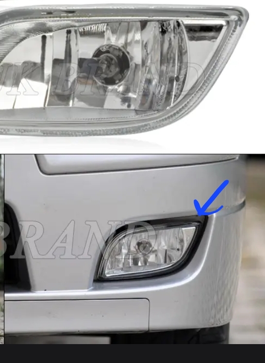

Друзья! Купил птф ки для своей ласточки liana 2006 1,6, мкпп. Купил кнопку, купил релюху.... А как быть с рамками? Без рамки, птф, как буд-то не родные, страшно потерять на ходу. Кто сталкивался? Где искать или чем заменить? Буду очень признателен
Вам в ветку по лианам. Тут sx4new
