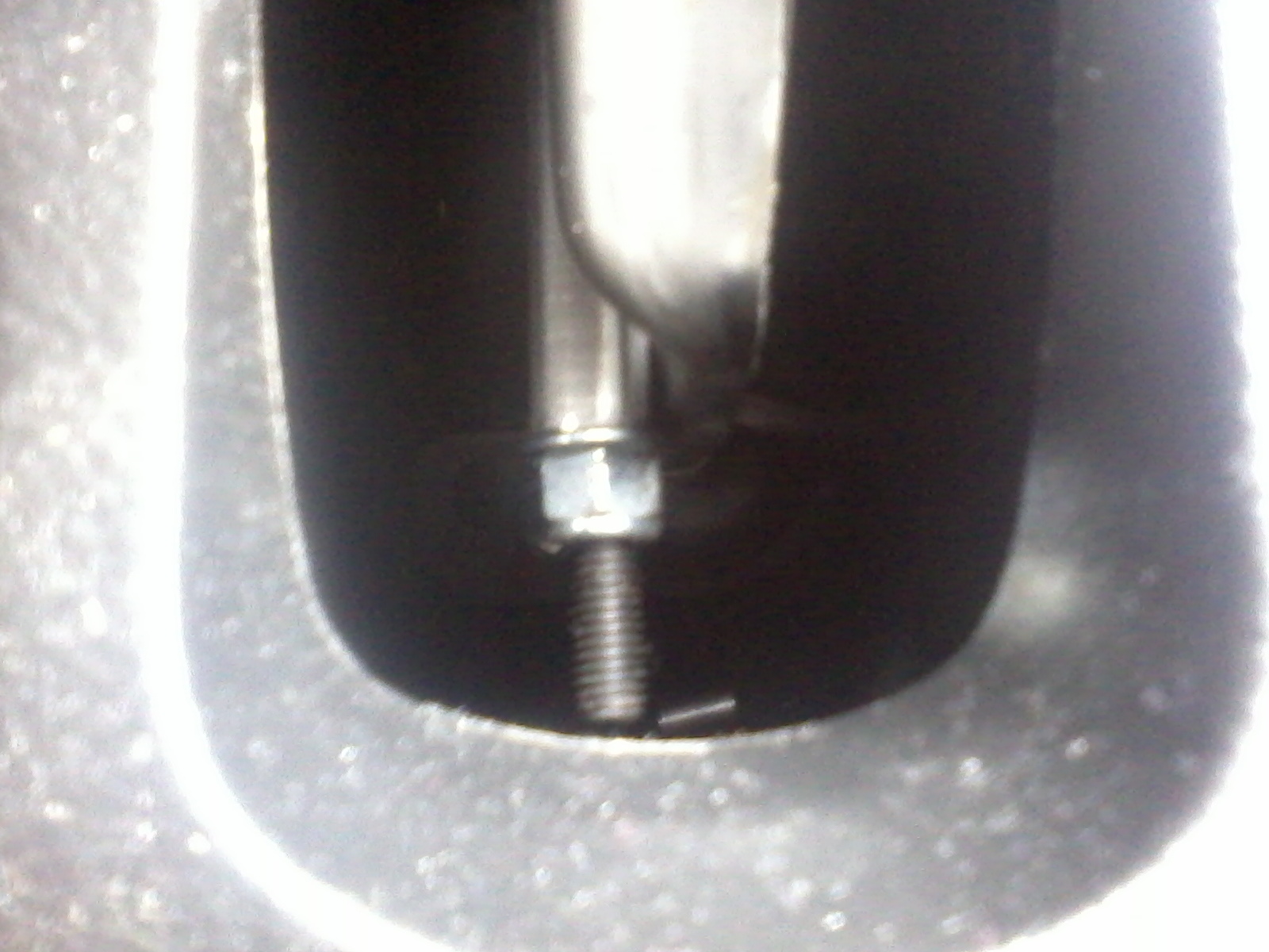

Если честно, то я не сомневаюсь (хотя точно утверждать не могу), что ручник у нас регулируется из салона. Надо снять заглушку перед ручниковым рычагом и увидеть шпильку с гайкой, которую и надо ЗАВОРАЧИВАТЬ для подтяжки ручника.

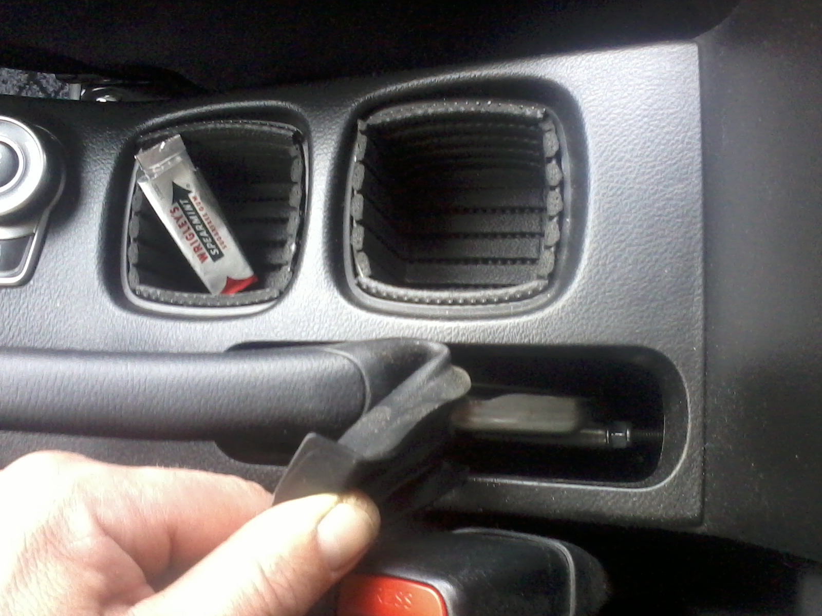

Накладка просто отвёрткой подцепляется аккуратненько. Там ничего не сломаешь.

Да, только что смотрел. Просто заднюю резинку вверх отогнуть и ключиком подкрутить ! Хорошая конструкция! В автосервисе стоит 0,3 нормочаса . Надо самому делать.

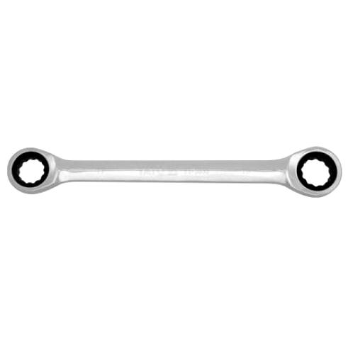

Попробовал сегодня подтянуть ручник. Резинка легко отгибается руками. Но вот с гайкой помучился - обычным рожковым ключом крутить ее очень неудобно. Но подтянул-таки.
:good3::boast:
D
drslava
Лучше не рожковым, а накидным плоским ключом. А в идеале - накидной "трещёткой".
Обычным - рожковым, согласен, неудобно (слишком мало место).

Трещеткой, конечно, лучше всего, но не было с собой. А пользовался я комбинированным ключом: с одной стороны рожковый, с другой - накидной. Накидным оказалось еще менее удобно, чем рожковым.
