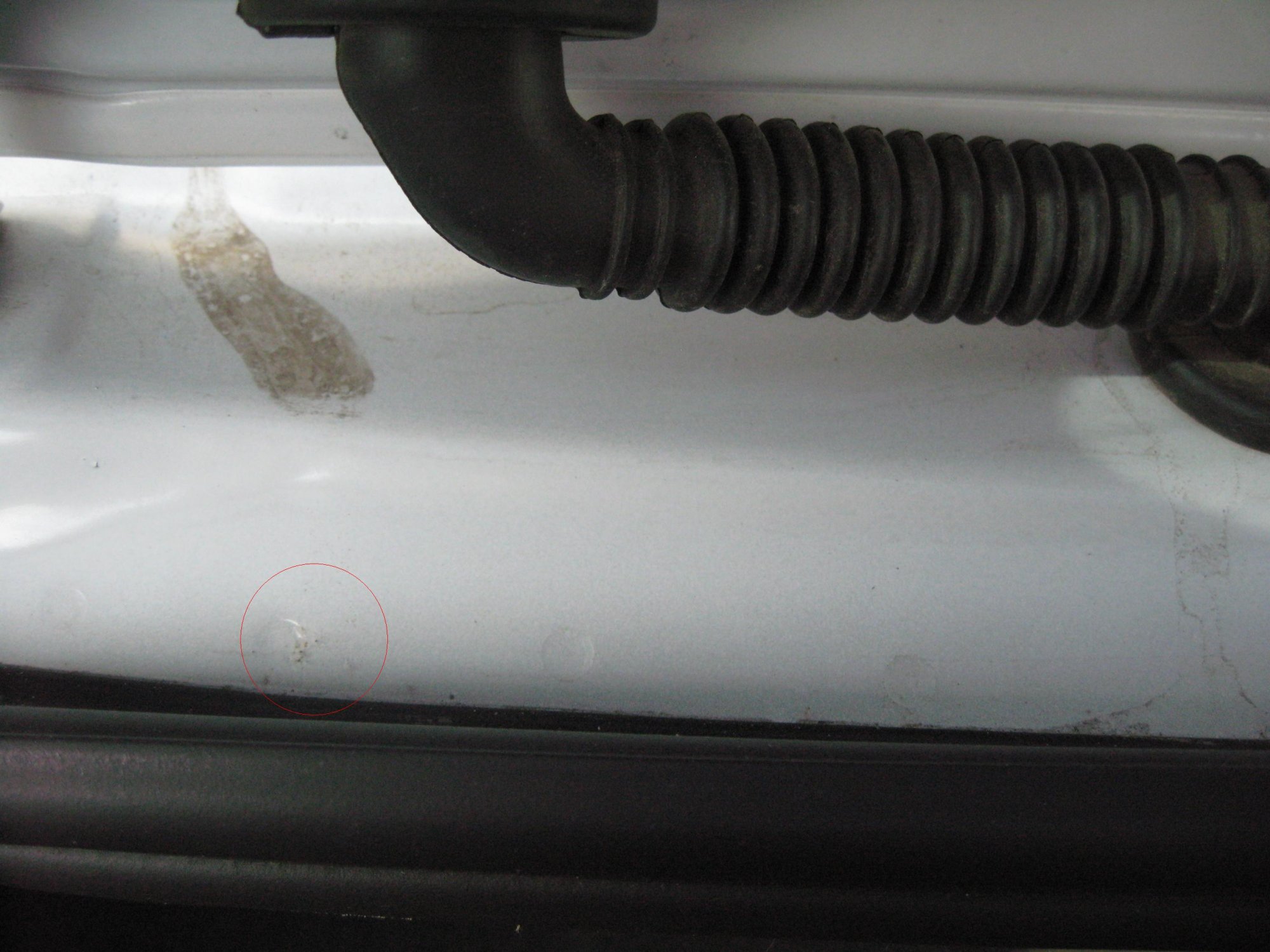

Появились следы ржавчины внутри автомобиля в районе задних фар. Озадачен, авто 2 года, а уже полезла ржавчина! :(Подскажите что делать?

Появились следы ржавчины внутри автомобиля в районе задних фар. Озадачен, авто 2 года, а уже полезла ржавчина! Подскажите что делать?
Первое - это конечно с претензией к дилеру об устранении недостатка. Если же Вы хотите своими силами устранить, то тут есть разные вариантов. Фото бы подробные увидеть.

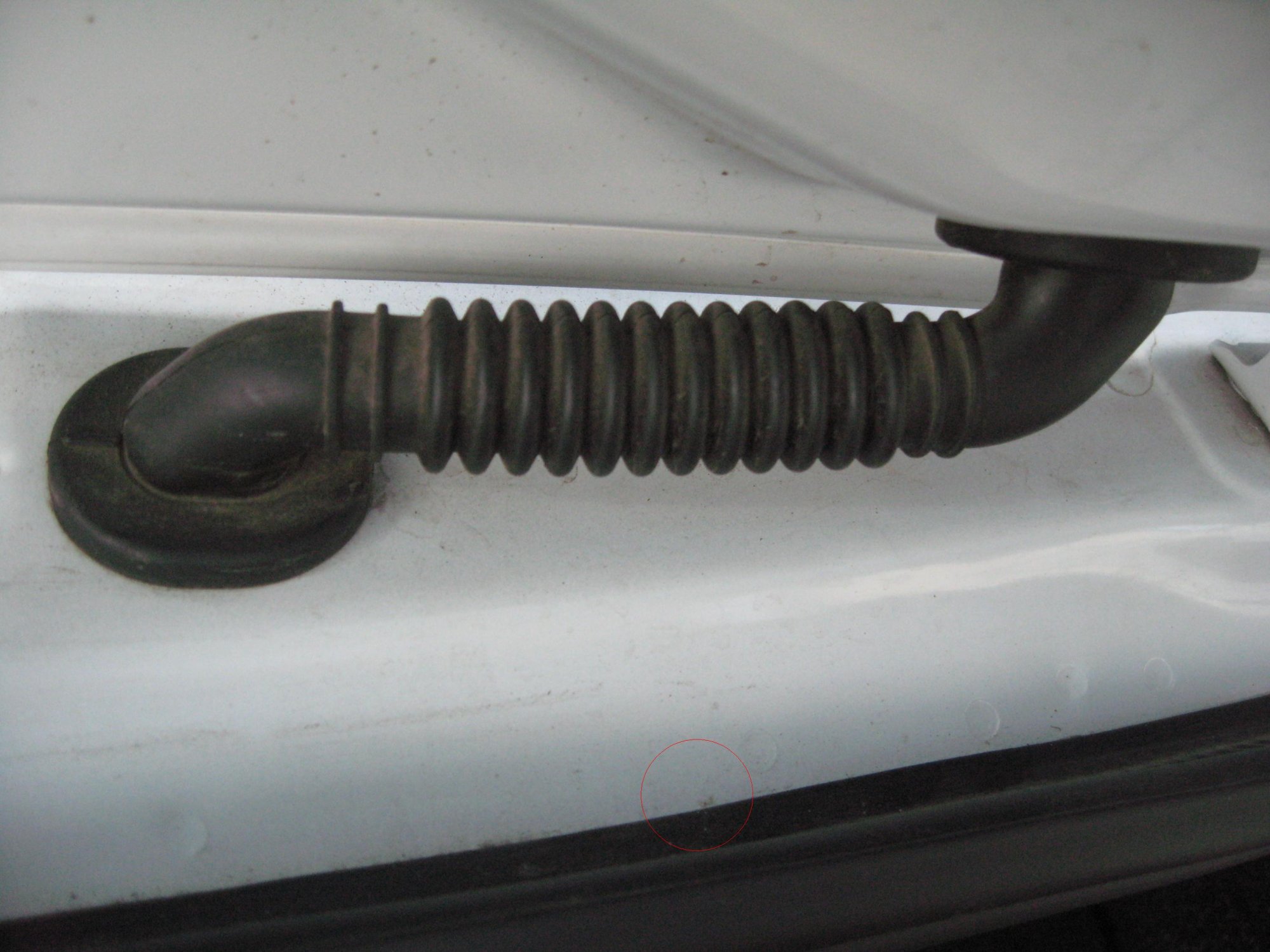

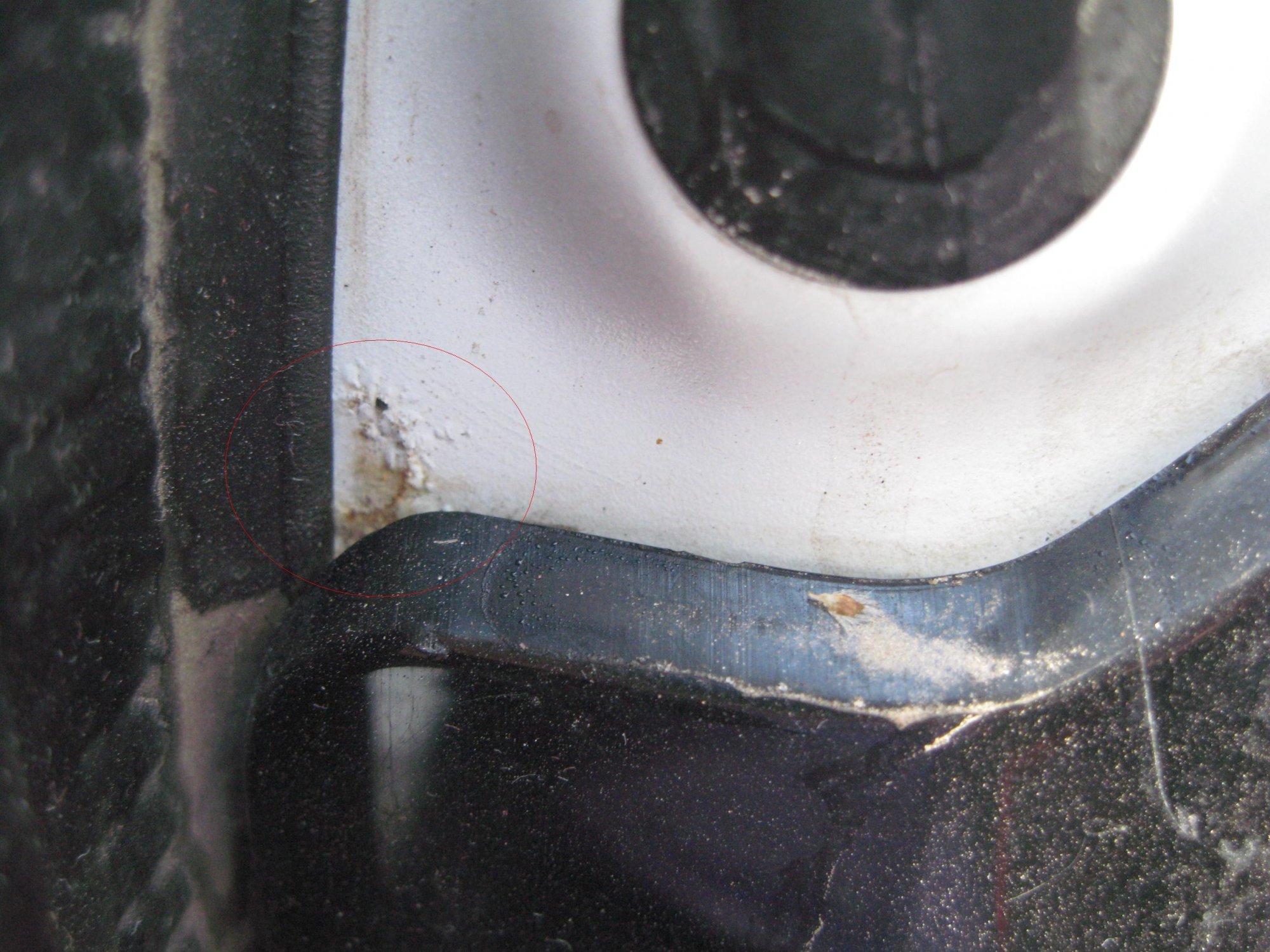

завтра сфоткаю и выложу[DOUBLEPOST=1460451100,1460383691][/DOUBLEPOST]Обнаружил признаки ржавчины в 5-ти местах. В основном ржавчина там где круглая штамповка. Звонил на СТО сказали подъехать и показать...

А цвет просто белый, не металлик? Есть мнение что металлики более устойчивые к коррозии.
Cool White Pearl все же металлик, странно, что так быстро проржавело.
Это Superior White - не металлик и преположительно еще красный Bright Red.
Места нехарактерные для быстрой коррозии - туда даже реагенты практически не попадают. Скорее всего заводской дефект ЛКП.
Цвет металлик.
Ездил на СТО, сказали, очень странно обычно сузуки не цветут и славятся хорошим металлом, мазда цвела одно время, но уже устранили. Пофоткали места ржавчины, отправят дилеру, скорее всего по гарантии перекрасят и олово добавят чтоб не ржавело, и предложили заодно сайленты поменять.
Меня зазоры в багажнике с самого начала тревожили, зимой открываешь авто а там снег лежит! Советую обработать антикоррозионным средством швы, пока не поздно. У меня машина белая и все косяки сразу видно.[DOUBLEPOST=1460532942,1460532801][/DOUBLEPOST]

Как мне сказали снимут ржавчину зашкурят, нанесут олово (не помню как эта процедура называется) и покрасят.
Интересно. Видимо, на место, где была ржавчина. Спросил, потому что не слышал о современном применении олова при кузовном ремонте. В 50-ых годах на ГАЗе использовали олово вместо шпатлевки. Интересно.
называется "лужение", но вряд ли этим будут заниматься, скорее и дешевле сделать "цинкование"
точно "лужение" сказали.[DOUBLEPOST=1460559841,1460559695][/DOUBLEPOST]
