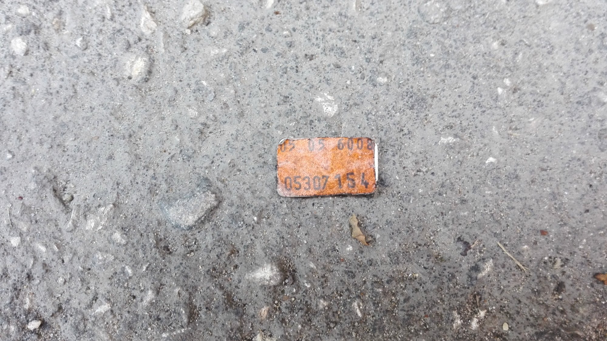

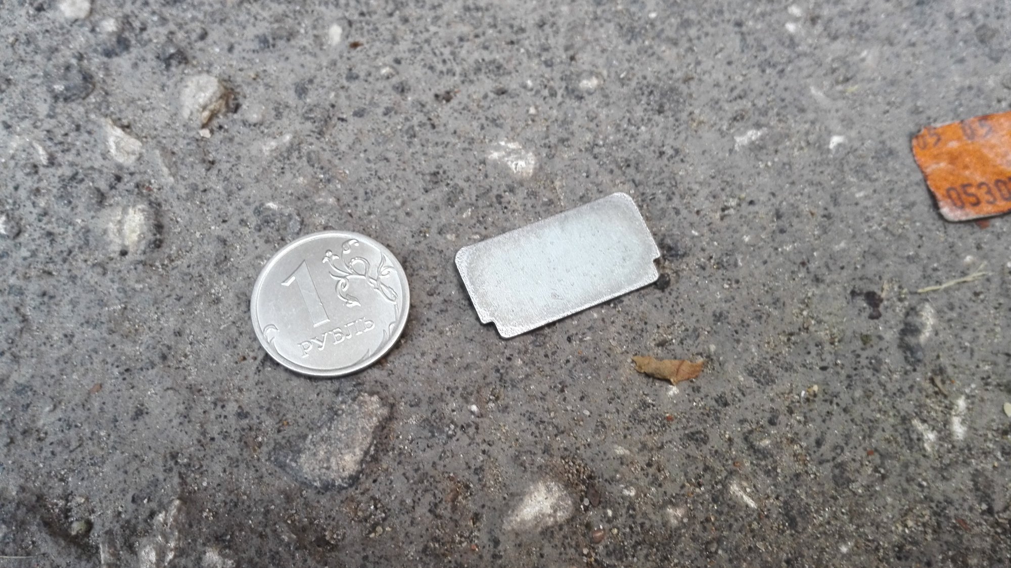

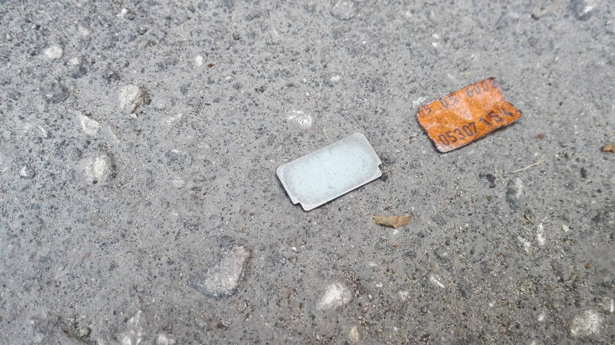

Вскрыли колесо. Ниже фотографии потустороннего предмета.
Как говорится, много шума из ничего - пластинка весит как 50-копеечная монета. Но толщина металла, из которого изготовлен колесный диск невелика и при постукивании даже пальцами ощутимо звенит. При снижении скорости и, соответственно, центробежной силы, эта пластинка при падении в большинстве случаев попадала сразу на резину. А остальных случаях - на диск. Это объясняет странную периодичность возникновения дребезга.[DOUBLEPOST=1466511914,1466511548][/DOUBLEPOST]Спасибо всем, кто не остался равнодушным (в особенности, пиночет). Ведь как сказал один глубокоуважаемый человек, форум нужен для того, чтобы помогать друг другу :)

...Как говорится, много шума из ничего.... :)
Это КОГДА уже "вскрытие" произошло!:good3:, то ДА....а так,..... любой водитель будет волноваться! Ничего себе : Едешь, а там гремит в колесе что-то!!!:confused:
Естественно, что :negative:, ВСЯКИЕ мысли нехорошие в голову полезут..
Вопрос один остался : Как эта железка в колесо попала???:thumbsdown:
ASP1963
7 Сентябрь 2014
1,195
622
Рязанская обл.
Наверное, есть еще варианты, невнимательный, неаккуратный и многое др.
D
drslava
Добрый шиномонтажник?
Может и так. Хотя меня другая мысль посетила :
Может эта металлическая бирка была на двухсторонний скотч (или клей) приклеена на диск ИЗНАЧАЛЬНО ? ..а потом , от жары, отклеелась и начала барабанить внутри колеса ?
Ведь
, если бы это был "ДОБРЫЙ ШИНОМОНТАЖНИК", то дребезг бы начался бы СРАЗУ после шиномонтажа ?
....или это был "добрый шиномонтажник- извращенец", который всё ПРЕДУСМОТРЕЛ ..., и намазал ВРЕМЕННЫМ клеем железку и приклеел к диску, а на него надел резину!:)...в надежде, что она скоро отлеется и будет греметь.!?
У меня тоже такая мысль возникла. Может это какой-то заводской балансировочный грузик? Если так, почему он только у меня отвалился? Или может на зимней резине эта пластинка была приклеена, и при сезонной смене попала на диск, а шиномонтажник недоглядел?
Какой-либо идентификации железка не поддаётся?

Все, кому ни показывал, внятного ответа не дают. Мистика.
Во время поездки во Францию в свое время гид-француженка не будучи в состоянии что-либо заковыристое разъяснить всегда с апломбом отвечала:,Тем не менее в этом есть какой-то свой шарм. Мо'быть и в этой железке есть что-то...:blum2:
