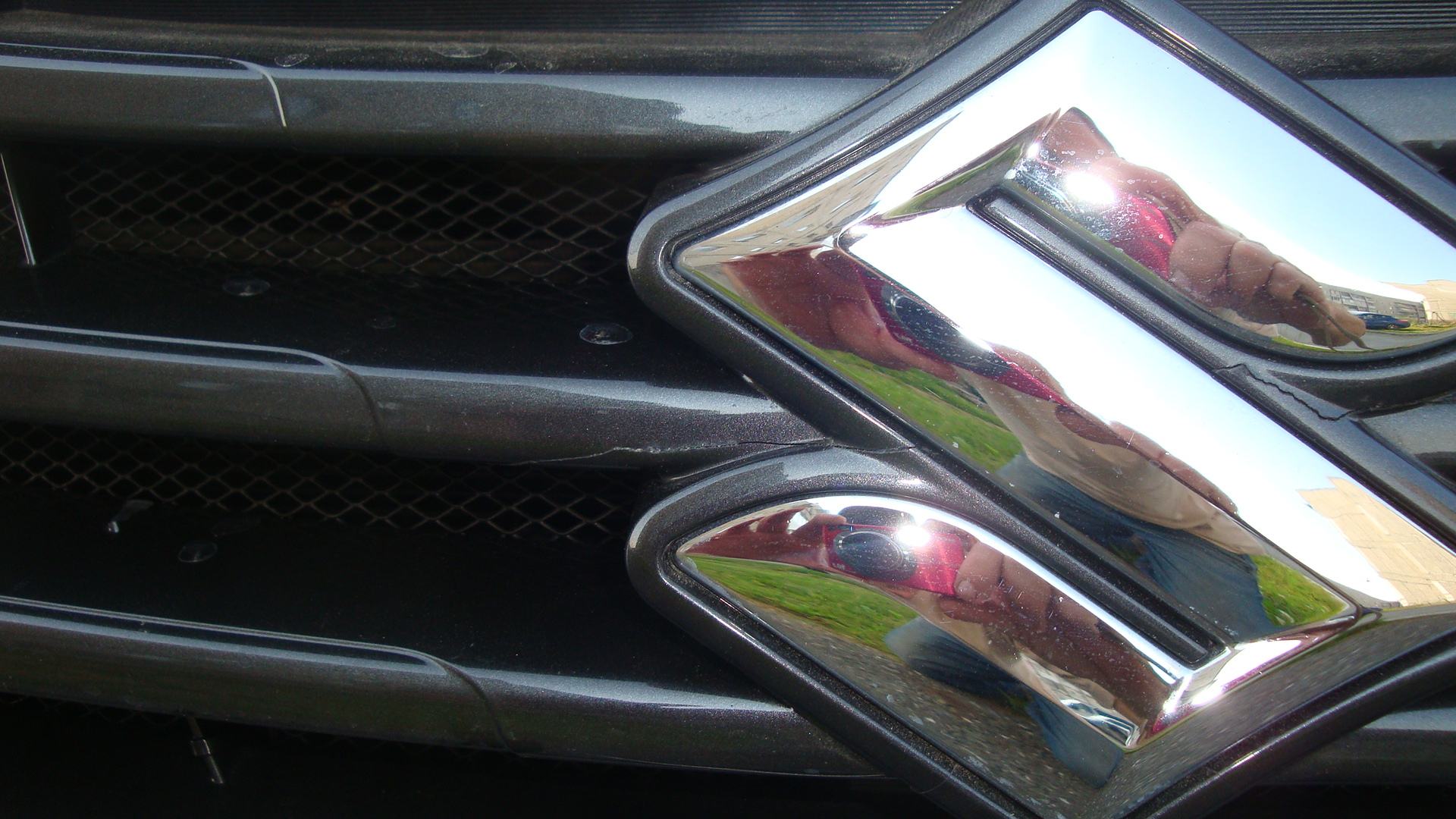

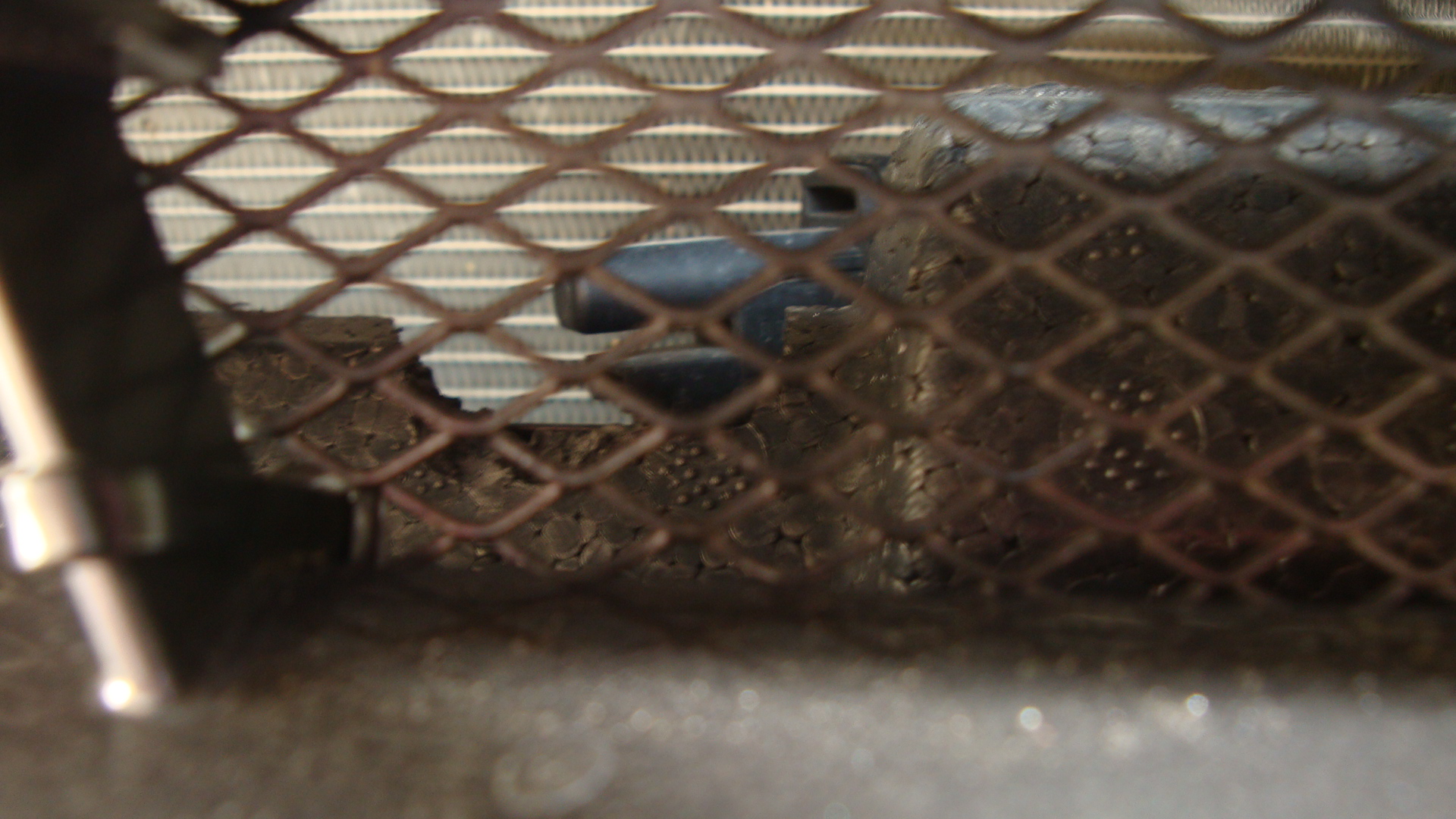

Конечно, датчик температуры реагирует не моментально.Находится он,с лева от значка СУЗУКИ,за нижней "щелью" решетки радиатора DSC00558.JPG DSC00556.JPG .Зимой у меня была похожая ситуация,как у Васико, только со знаком минус.Выезжаю из гаража -9 гр.знаю что на улице - 25 гр.Только часа через два термометр показывал реальную температуру.Датчик должен обдуваться забортным воздухом.А я ,на зиму ,затыкал все щели решетки радиатора.Да и двигатель нагревает воздух в подкапотном пространстве.Пришлось нижнюю левую "щель" освободить.На втором фото видно,что в моем случае,датчик находится за пенопластовым усилителем бампера.Пришлось немного выломать,что б датчик продувался потоком встречного воздуха.Так же на инерционность ДТ может влиять налипание грязи или снега.Лечится мойкой ВД.

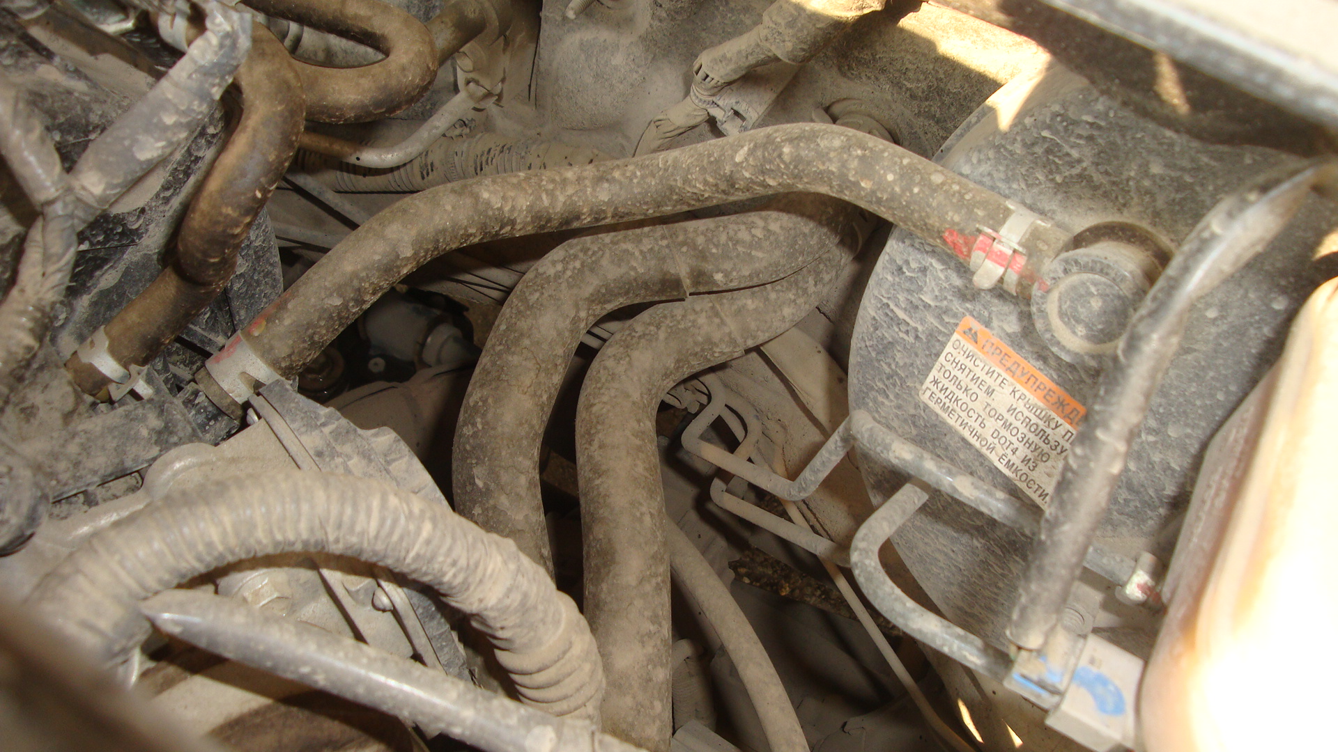

Есть,у меня , подобное. но при других условиях.Я связываю это с нормальной работой вакуумного усилителя тормозов(ВУТ).Попробую объяснить.ВУТ сообщается с впускным коллектором,посредством трубки. DSC00552.JPG При работающем двигателе и исправном ВУТ,наличие вакуума поддерживается постоянно.Если я нажимаю на педаль тормоза(несколько раз),при заглушенном двигателе,то "выпускаю весь вакуум".Педаль становится тверже.При нажатой педали тормоза,заводим двигатель.Появляется разрежение во впускном коллекторе и ВУТ.Педаль немного "проваливается" в перед.Это нормальное явление.А на светофоре(у себя такого не наблюдал) не знаю,нормально или нет.Если нарушена герметичность ВУТ,двигатель может "троить" на холостых оборотах.Потому что в первый или четвертый цилиндр(с какой стороны считать) идет подсос воздуха(в горючую смесь).

"Проваливающаяся педаль" все равно завязана с вакуумным усилителем тормозов(это следствие).А как причина, Ваша версия очень вероятна. Васико, kunix, Попробуйте понаблюдать,когда это происходит( горка,включенный кондей).
Без нагрузки заслонка открыта на n%, за заслонкой образуется определённая разреженность. При включении нагрузки (кондей, карлосон), для поддержания тех же оборотов двигателю приходится подбавить топлива, приоткрыть заслонку на n+%, разреженность падает.
От разреженности зависит "помощь" усилителя - чем выше разреженность, тем больше помощь. Вот при отключении кондея или карлосана, заслонка возвращается на n%, разреженность возрастает, усилитель становится чуть отзывчивей, педаль от того же усилия ноги уходит чуть дальше.
Такое поведение есть на всех машинах с электронным холостым ходом (считай, инжекторные) и гидровакуумным усилителем.
Вы очень точно описали процесс.:good3:
А вот в этом предложении позволю себе,с Вами не согласится.В место слова - ЕСТЬ,надо написать - может быть.На других ,эксплуатируемых мной,авто(тоже инжекторных и оборудованных гидровакуумным усилителем) такого не было и нет.Причина проста - там кондей либо включен,либо выключен.А СУЗУКИ,в угоду экологическим нормам,"сделала" кондей постоянно "щелкающим".

Через несколько секунд после остановки (на светофоре,к примеру) нажатая педаль тормоза немного уходит вперед.Это нормально?Все уровни всех жидкостей в норме.
Да, нормально, как тут писали выше, подтверждаю, в вакуумном усилителе тормозов (ВУТ) при нажатой педали тормоза уже нет разряжения, но есть воздух, и когда включается кондиционер, то двигатель увеличивает обороты, и из ВУТ забирается воздух для сгорания в камерах сгорания :) Вот и создается дополнительное разряжение.
