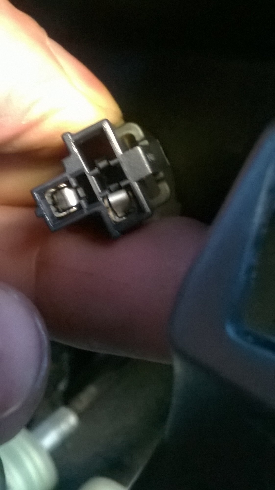

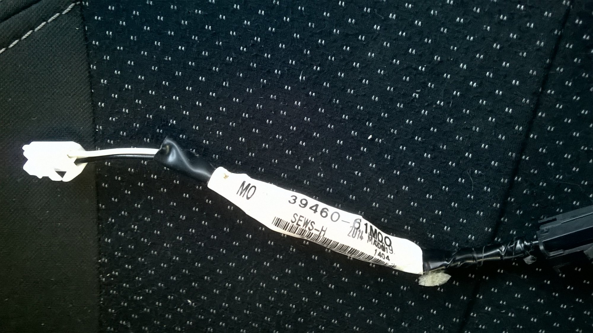

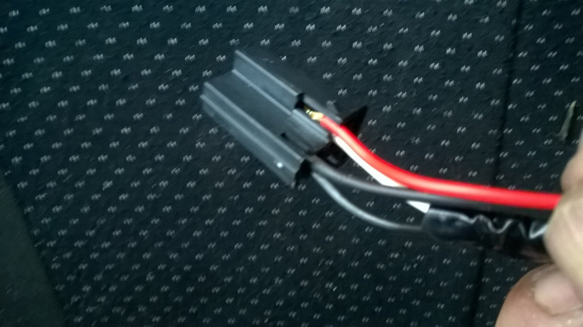

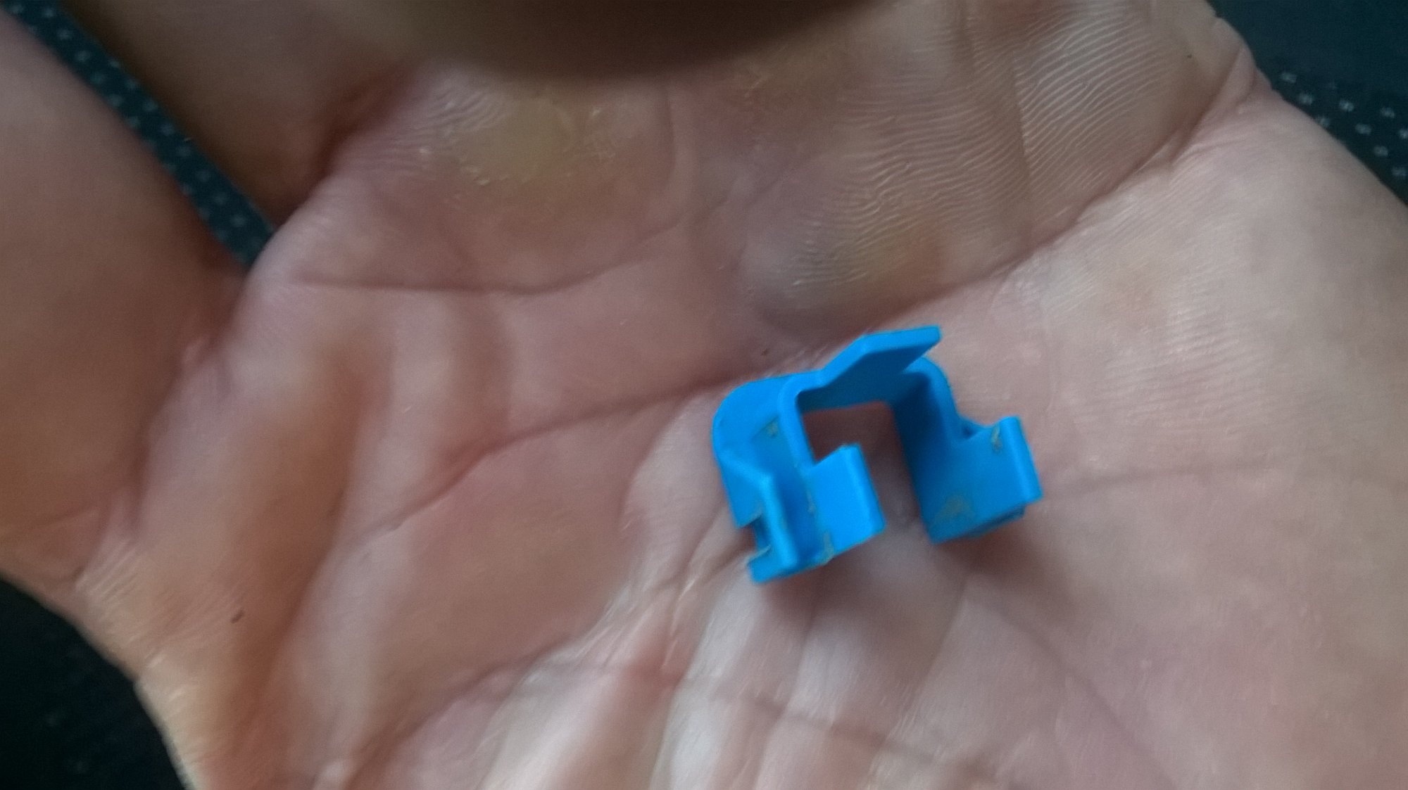

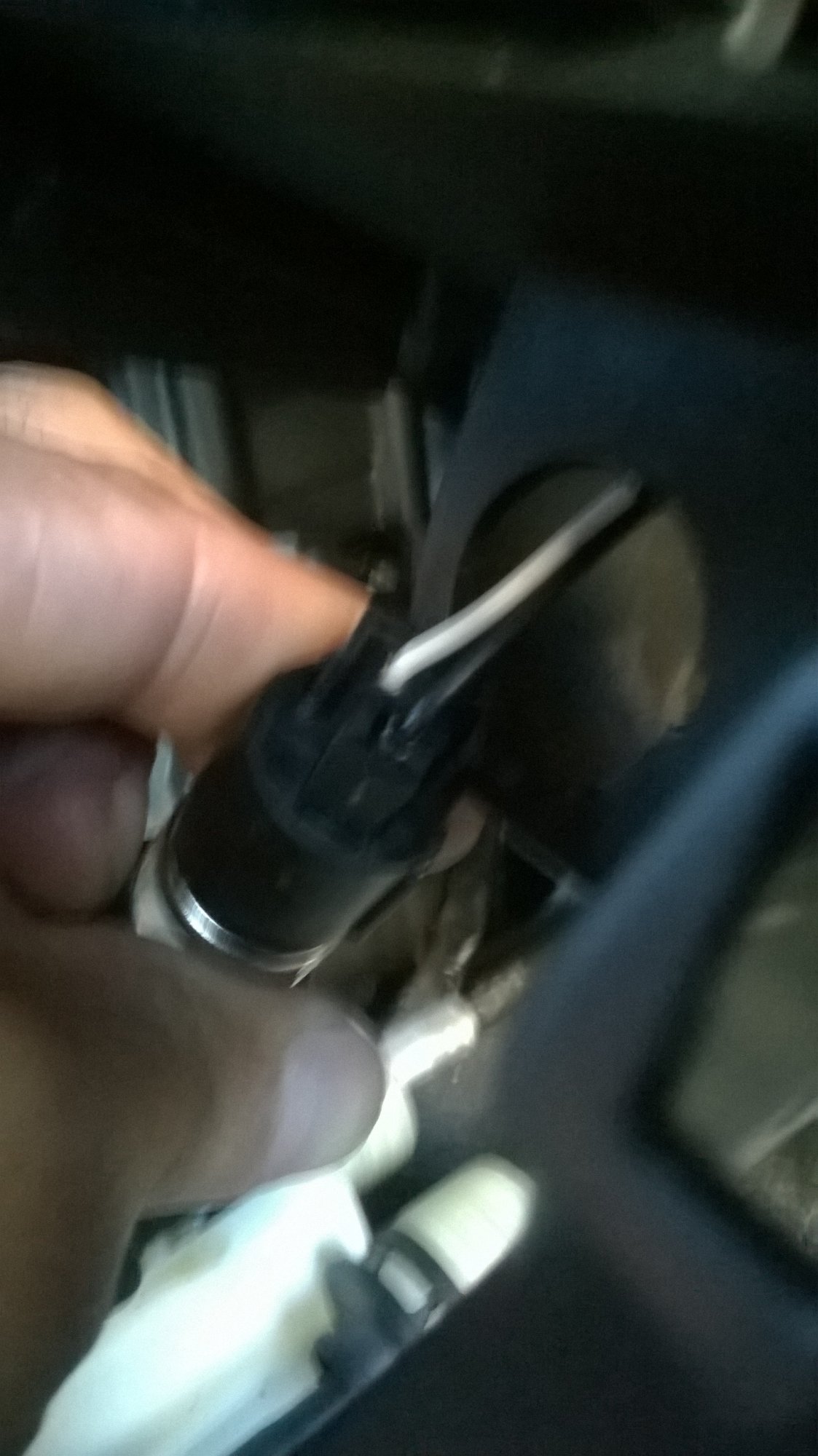

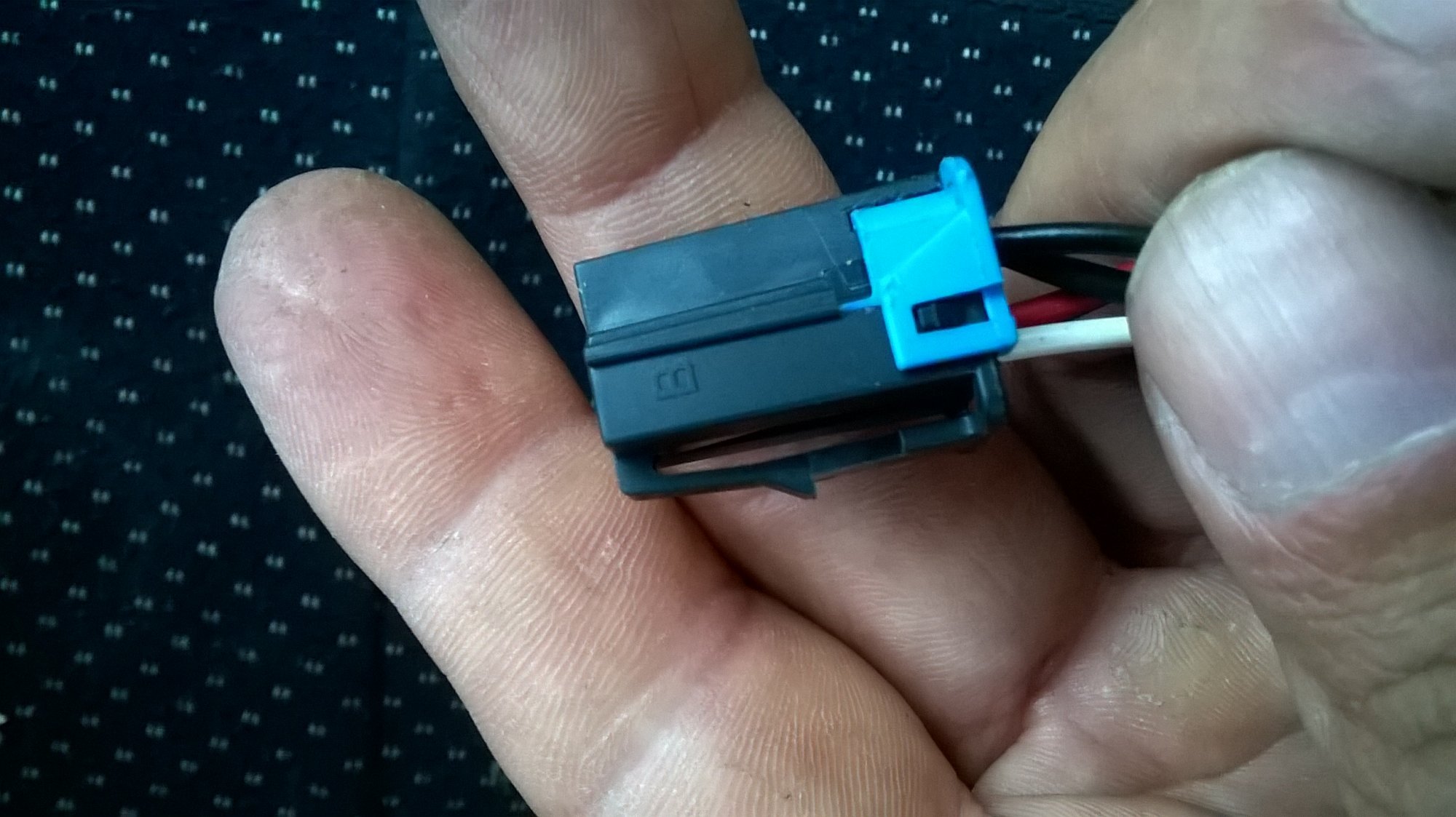

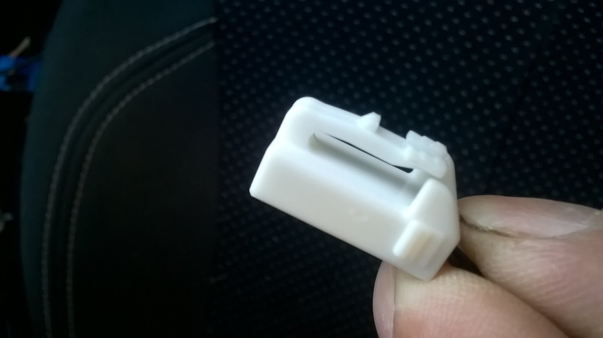

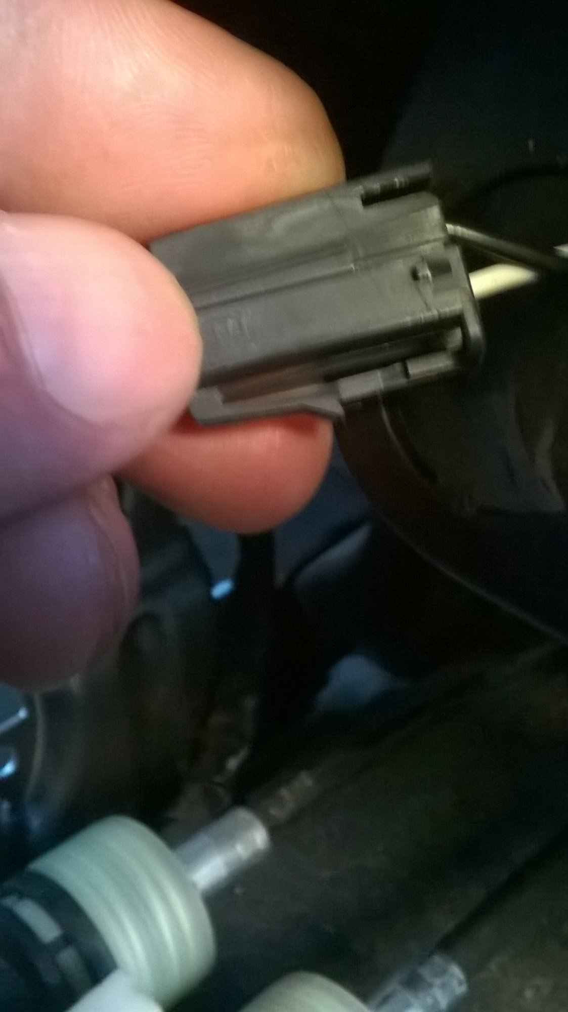

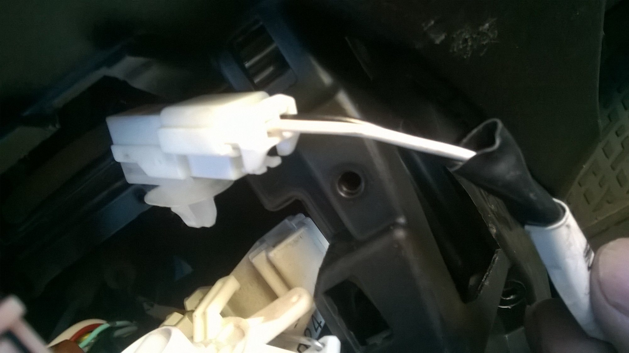

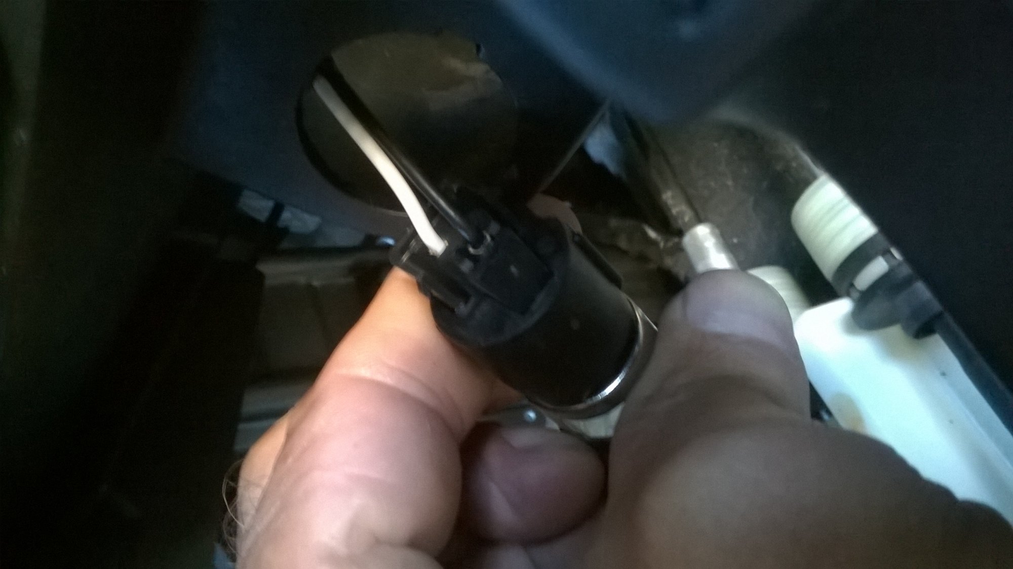

Да пока ничего не сломал, но чую, что близок к этому, достаю до него, а снять не могу, тоже всю руку изрезал! Ну вот решил отписать все таки я снял этот разъем, а потом разобрался, та там просто нужно надавить на штекер со стороны водителя, там защелка и он легко выходит, а потом снял весь жгут, сверху ещё есть разъем и клипса, припаял провода и вывел их в подлокотник...

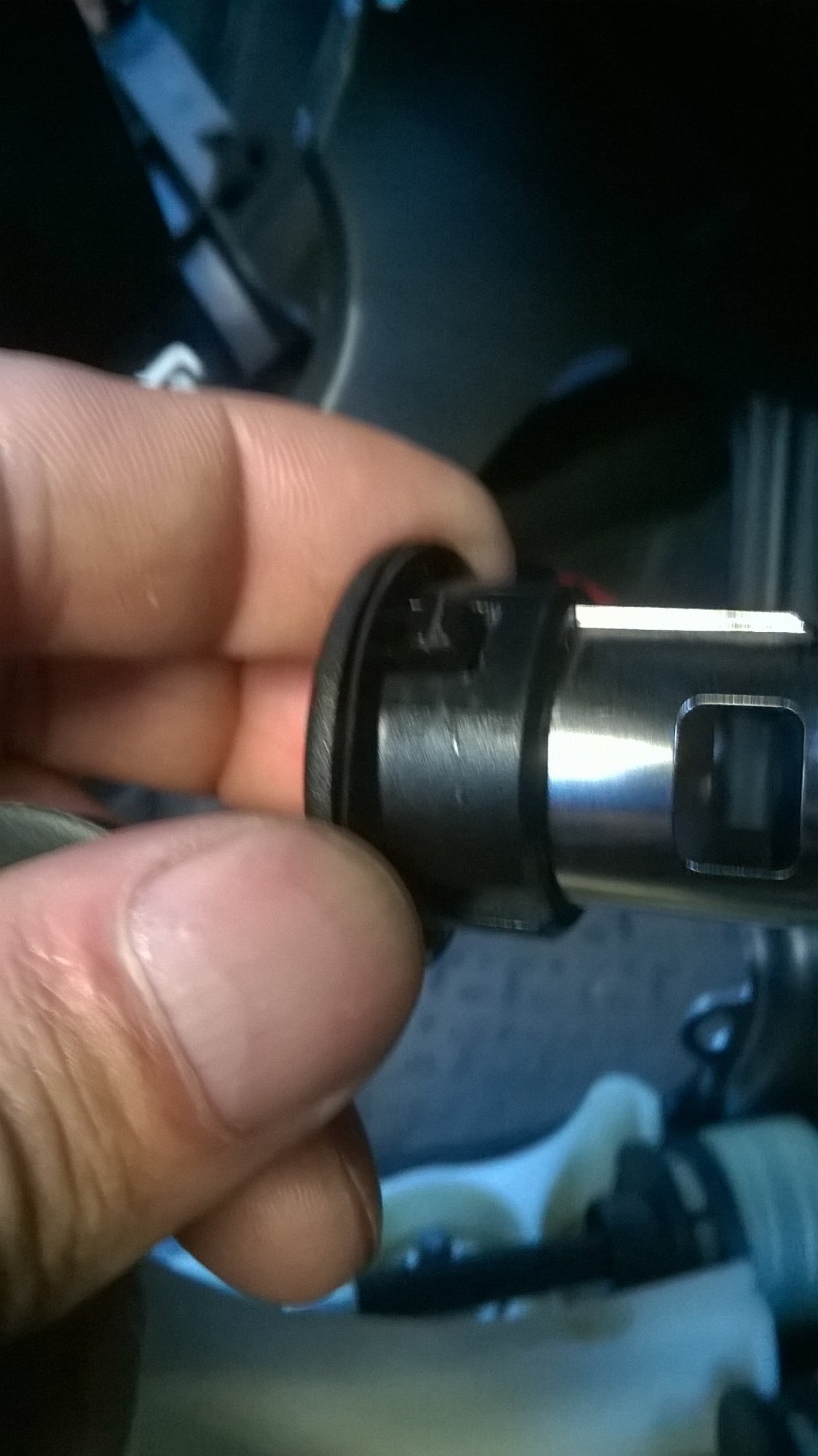

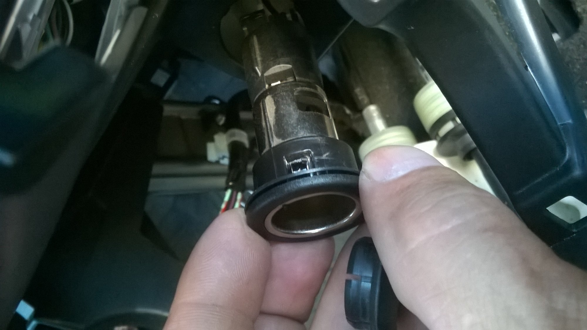

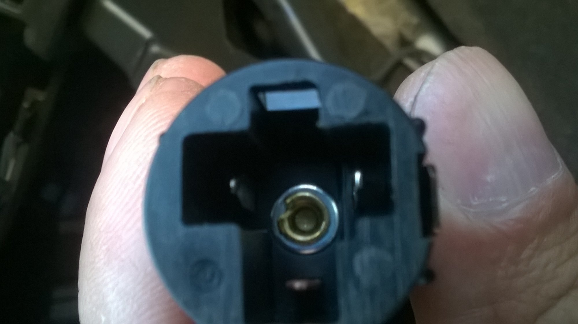

WP_20160815_18_16_53_Pro.jpg WP_20160815_18_16_53_Pro.jpg WP_20160815_18_16_58_Pro.jpg WP_20160815_18_17_10_Pro.jpg WP_20160815_18_17_15_Pro.jpg WP_20160815_18_18_17_Pro.jpg WP_20160815_18_18_43_Pro.jpg WP_20160815_18_18_53_Pro.jpg [DOUBLEPOST=1471468901,1471468657][/DOUBLEPOST] WP_20160815_18_28_53_Pro.jpg WP_20160815_18_29_23_Pro.jpg WP_20160815_18_29_33_Pro.jpg WP_20160815_18_50_47_Pro.jpg WP_20160815_18_52_40_Pro.jpg WP_20160815_18_54_07_Pro.jpg [DOUBLEPOST=1471468963][/DOUBLEPOST]Вот как то так, потом еще сфоткаю, как все в подлокотнике стоит...

Так я думал про разъем был вопрос... В нутри гнезда есть 2черные пимпочки их нужно нажать и вынуть гнездо...

Пимпочки эти с обратной стороны гнезда или можно ничего не разбирая, вынуть прикуриватель, нажав на эти пимпочки??

Да, можно не разбирать, но я это понял, когда разобрал уже! Эти пимпочки в нутри самого гнезда их можно увидеть, если посветить в гнездо, но их нужно одновременно нажать, еще там кабель очень короткий, не разбирая вы не присоедините к нему ничего... Я просто не пойму смысл вынимать само гнездо?

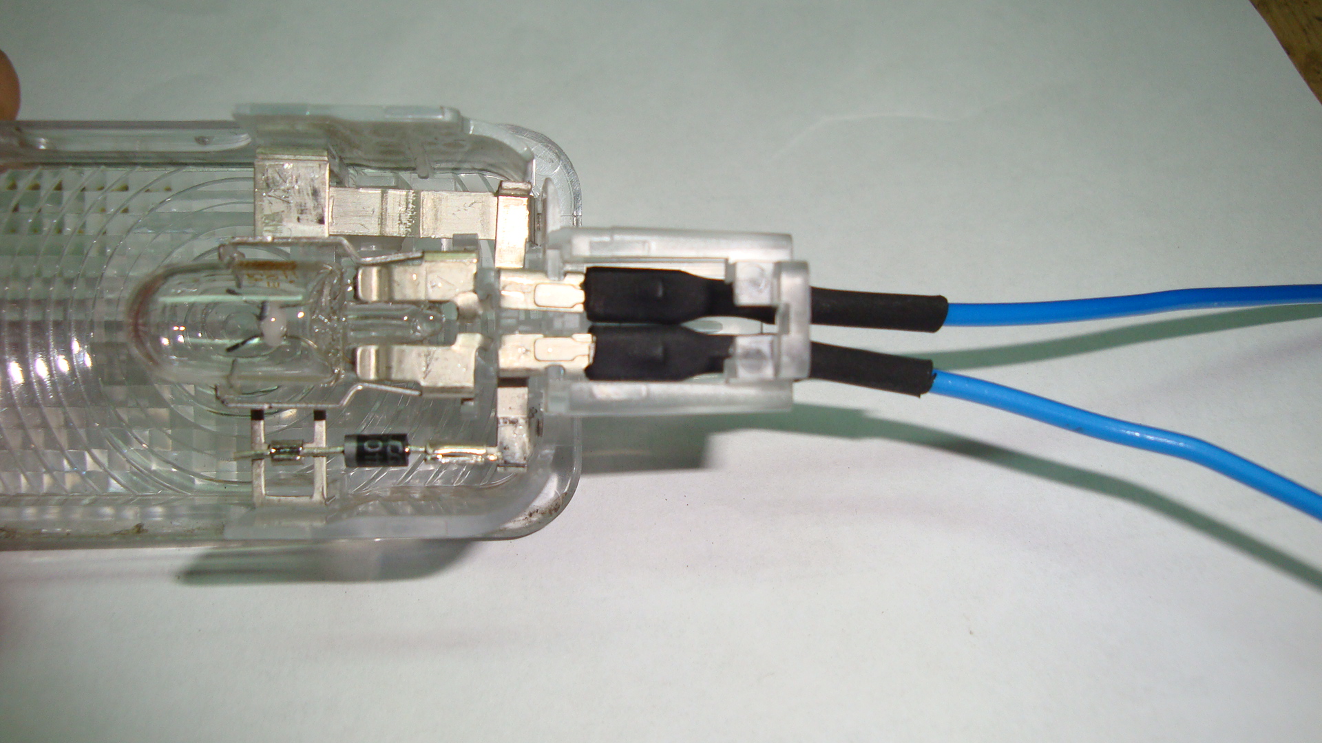

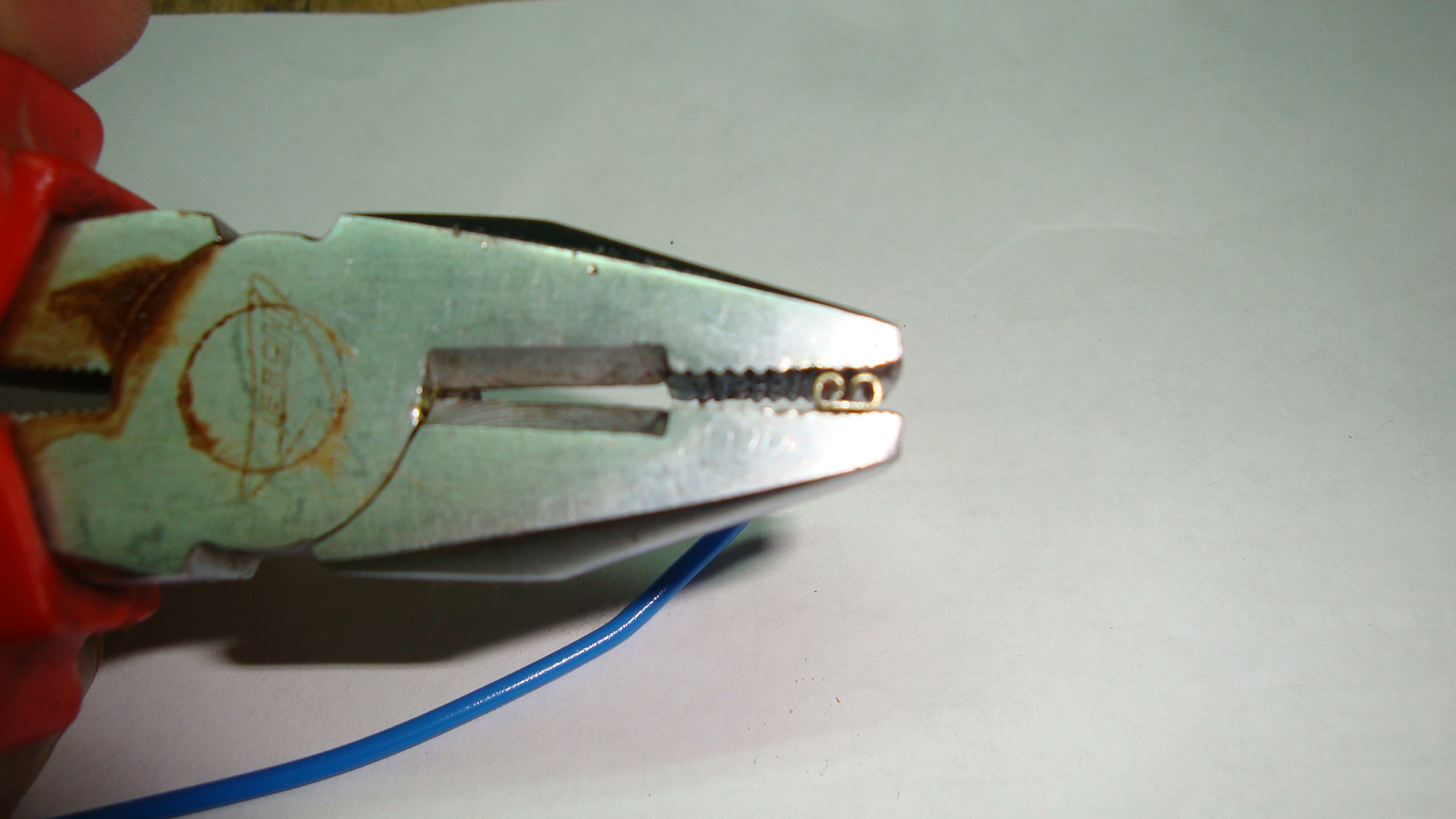

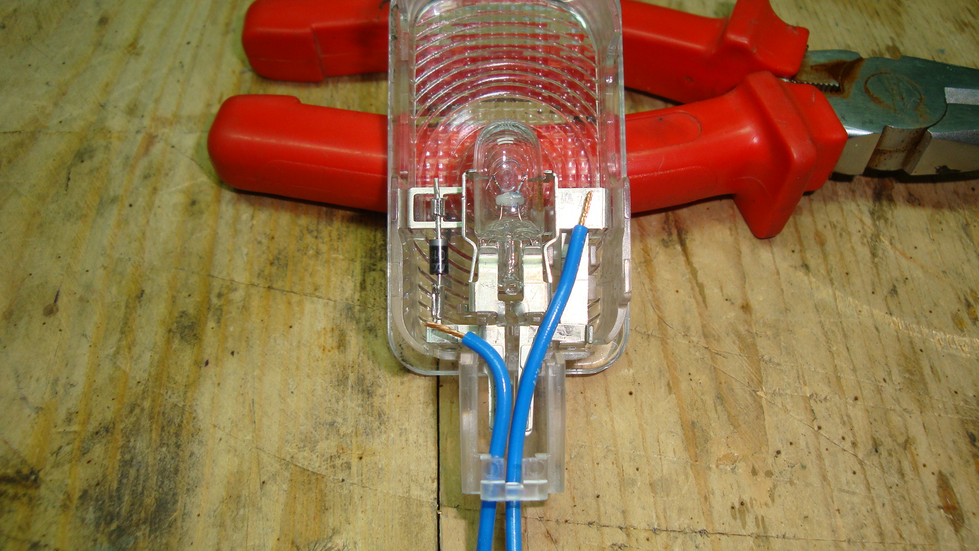

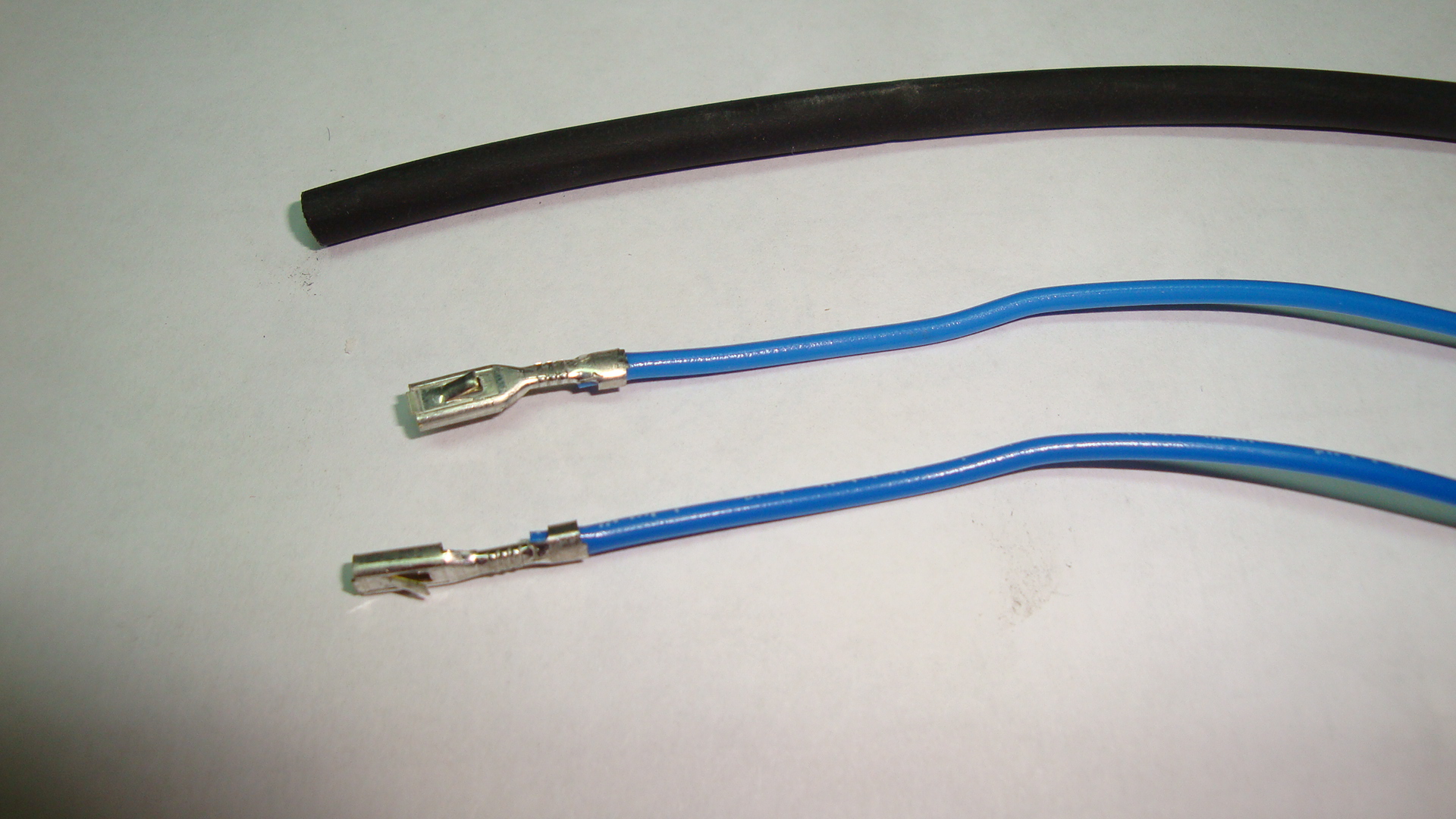

Соединение не соединяемого и сопряжение не сопрягаемого - мой конек.Вариантов много.Опишу наиболее приемлемые для повторения. 1.В автомагазине (торгующем зап. частями к российским авто) продают одинарные разъемы DSC00681.JPG На ценнике обозначен как "разъем маленький мама,цена 3 руб".В российском автопроме все просто,поэтому разъемы трех размеров:Маленький ,средний,большой.Так же потребуется термоусадочная трубка(диаметром 4 - 5 мм.)"Ножи" разъема типа Сузуки несколько тоньше чем разъем типа мама.По этому "маму" надо поджать в этом направлении DSC00685.JPG Далее усаживаем "трубку" на "маму".Готово мастер DSC00688.JPG 2. По моему мнению, наиболее подходящий метод соединения проводов в авто - пайка.Имея огромный опыт пайки(всего к чему прилипает олово),смею заверить, что сюда можно припаять провода DSC00689.JPG не расплавив сам плафон.Огромное спасибо Вам ~Александр~, Мой плафон багажника уже около года работает по принципу:То потухнет,то погаснет.Благодаря вам,сегодня за 10 мин. я "вылечил" его.:)
