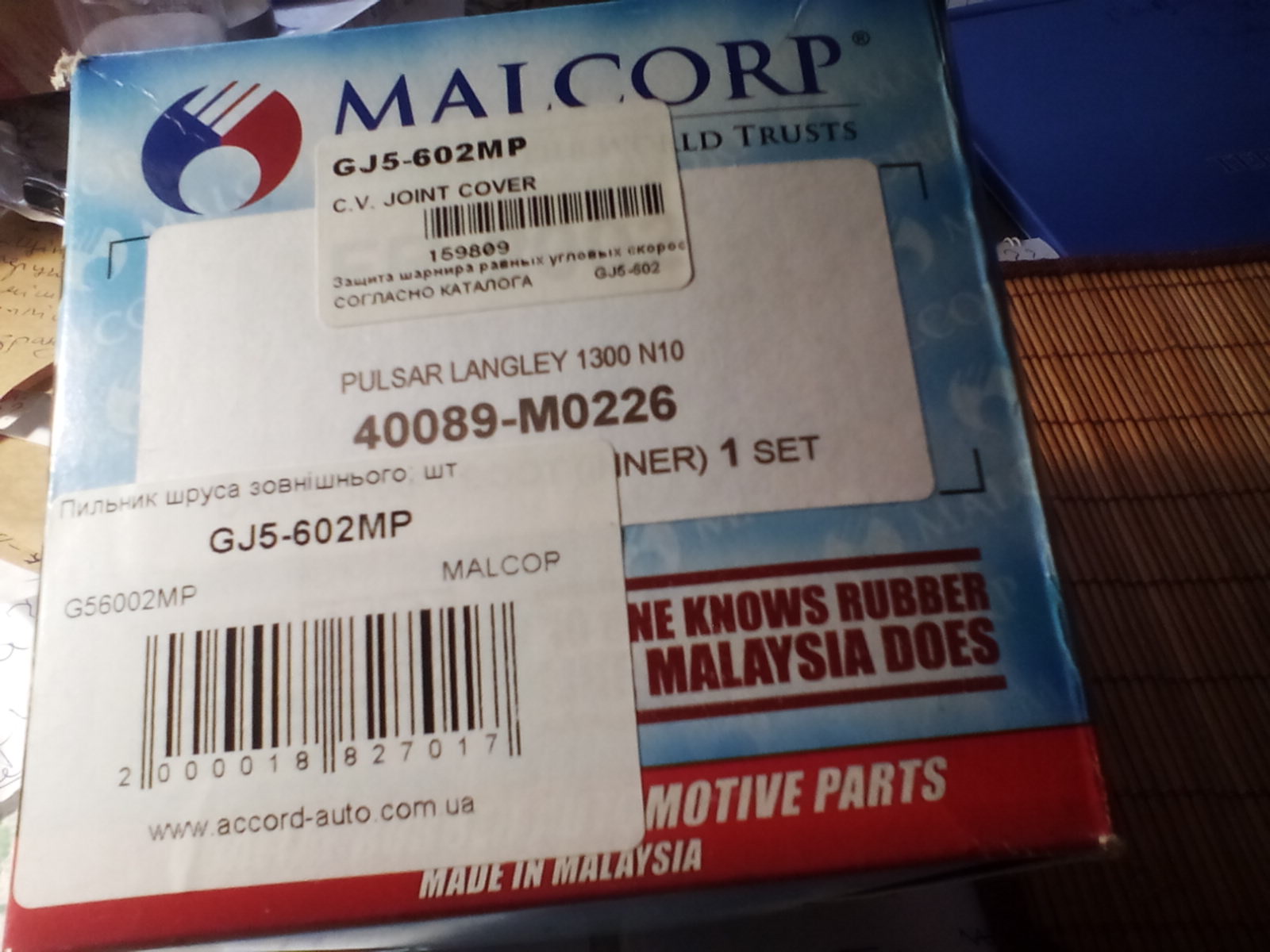

IMG_20180513_092735.jpg Менял защиту шарнира.Оригинал ну оч. дорого и чуть ли не в сборе с валом привода.Нашел замену,мо, пригодится кому.
