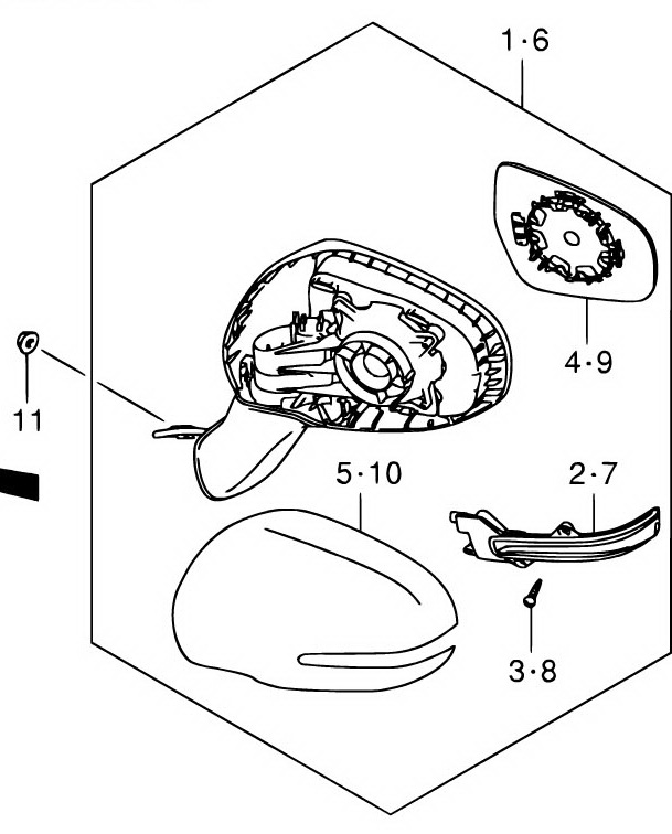

Я не могу понять можно ли сердцевину саму купить отдельно или само зеркало с функцией складывания неразборная деталь.
Нашел в каталоге зеркало для GLX. Но там не понятно, позиции 5-10 имеют отдельные каталожные номера, надо читать что означает каждая из них.

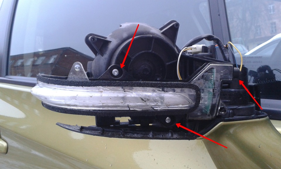

Lom911, я два года назад тоже получил по зеркалу. Склеил внутренности эпоксидным клеем и езжу до сих пор.Но у меня правда не вдребезги оно разбилось.Пострадал зеркальный элемент и поторитель.Зеркало заменил а повторитель тоже склеил из осколков на эпоксидку.А сам корпус у меня лопнул на месте крепления , где он вращается.(стрелки это винты ,которые держат повторитель,трещина видна чуть ниже самой правой стрелки)
