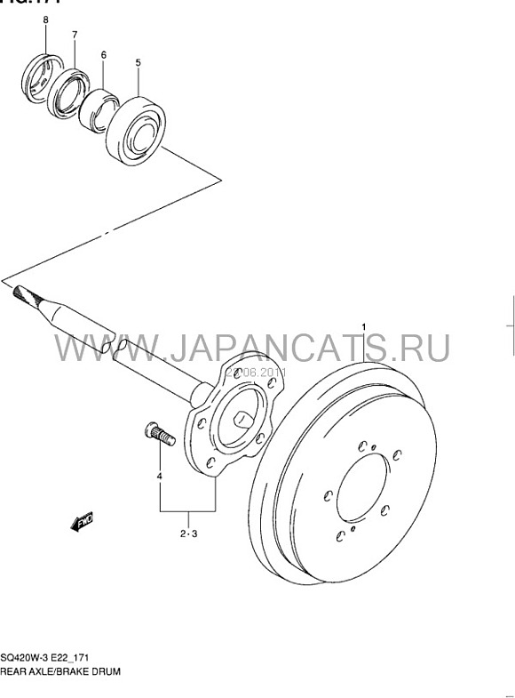

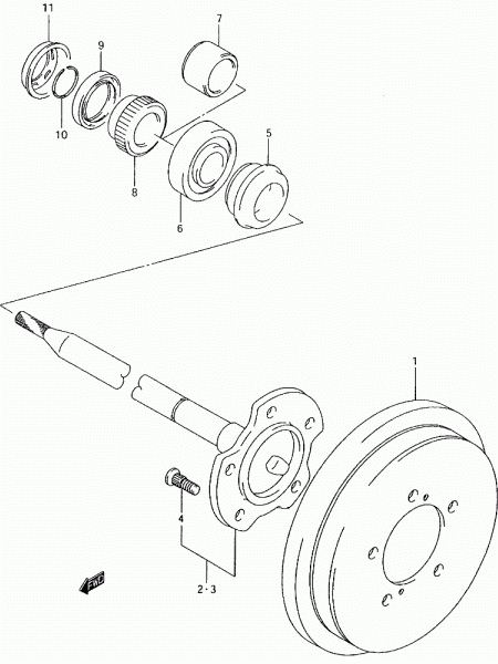

Подскажите,
по этой картинке с сайта Vitara.r, которая отличается от указанной выше.
Что за позиция №7?
Из описания это сальник полуоси, но на сальник это не похоже, сальник скорее №9.
Что за проставка №8?
Почему на рисунке нет звездочки АБС?
Меня интересует весь список необходимых запчастей для замены подшипника полуоси на SGV XL-7 c AБС.
Спасибо!
6. Подшипник ступицы задней полуоси №6 Suzuki Grand Vitara XL-7 2,7L NSK Japan 2760.00
1. Барабан тормозной Сузуки Гранд Витара XL7 оригинал 9000.00
7. Сальник задней полуоси Gr Vitara XL7 Suzuki orig. 432.00
8. Проставка подшипника Сузуки Гранд Витара XL-7 с АБС Suzuki original 1182.00

Ротор АБС - поз №8.
Запорная втулка подшипника - поз №7
dimsert
Друг Сузуководов
30 Ноябрь 2008
1,407
310
SGV 2.5 АКПП 1999 USA
Ответ: подшипник полуоси
Ротор АБС - поз №8.
немного не так:
Запорная втулка подшипника для машин с АБС - поз №8.
Запорная втулка подшипника для машин без АБС- поз №7
Сальник задней полуоси - поз №9
Подшипник задней полуоси №6
Барабан тормозной №1
Пыльник фланца полуоси №5
Стопорное кольцо №10 (его может не быть)
Маслоотражатель сальника полуоси №11(он не изнашивается)
Необходимые 6,8,9.
Советую 5 и 10 купить тоже. Да, и герметик не забыть, тормозной щит с обеих сторон на герметике.
Неплохо бы год и регион автомобиля знать, (я не в курсе, есть там отличия или нет). А так на вскидку вариант номеров

немного не так:
Точно! Браво! Ай
Смутило, что обе на одной схеме ...

Вот попалась картинка фебестовского кита на XL-7
расположение деталей на фото:
-6-8-9-
-11-10-
позиции №5 на фото нет, а позицию №11 менять смысла нет, это пластиковый маслоотражатель (хотя это не важно, он стоит копейки).
