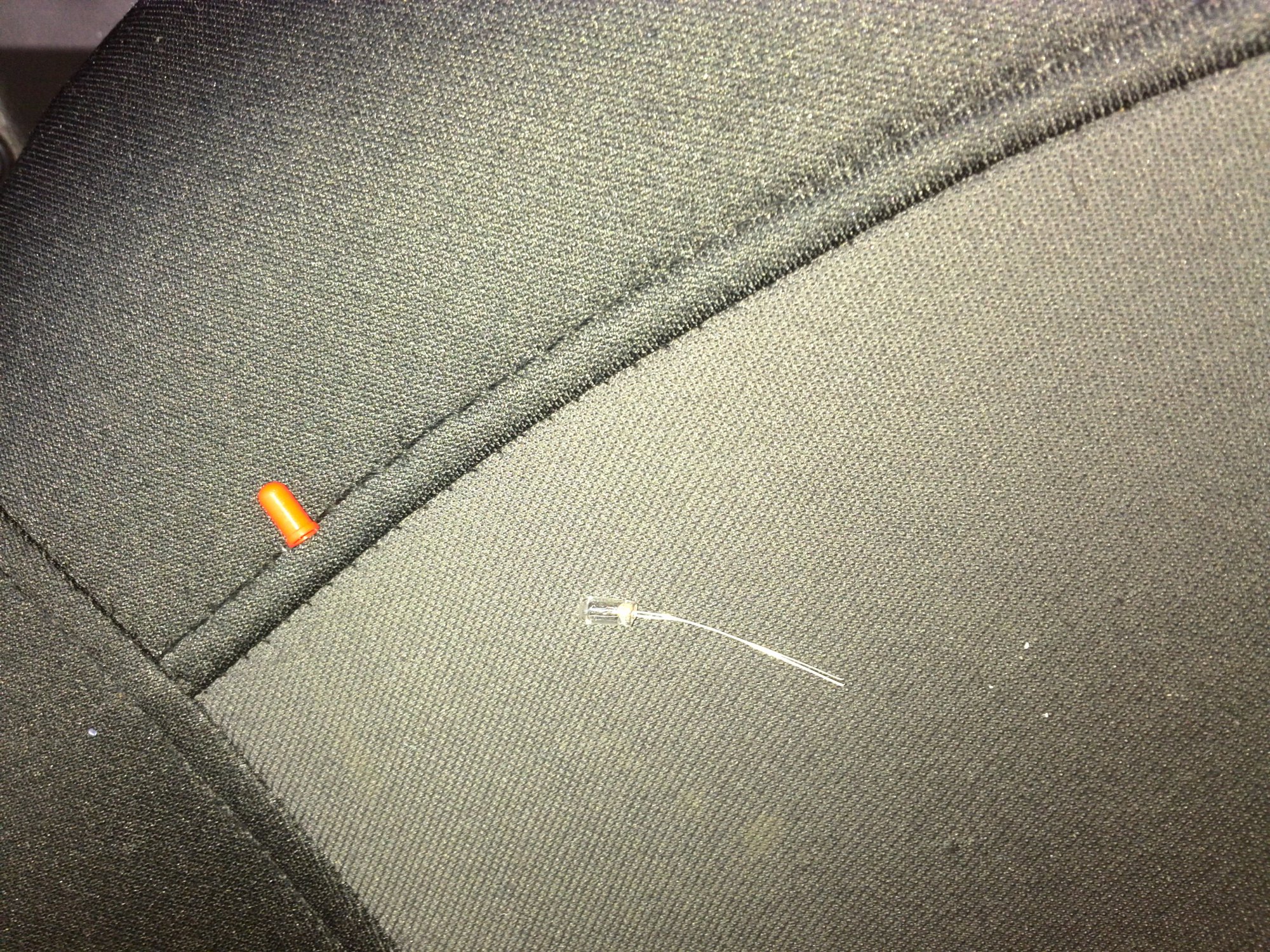

Сгорел диод красный в кнопке подогрева сидений. В магазинах таращат глаза, говорят первый раз такой видим. Мелочь, а не приятно. Где купить или что можно сделать-переделать? спасибо.

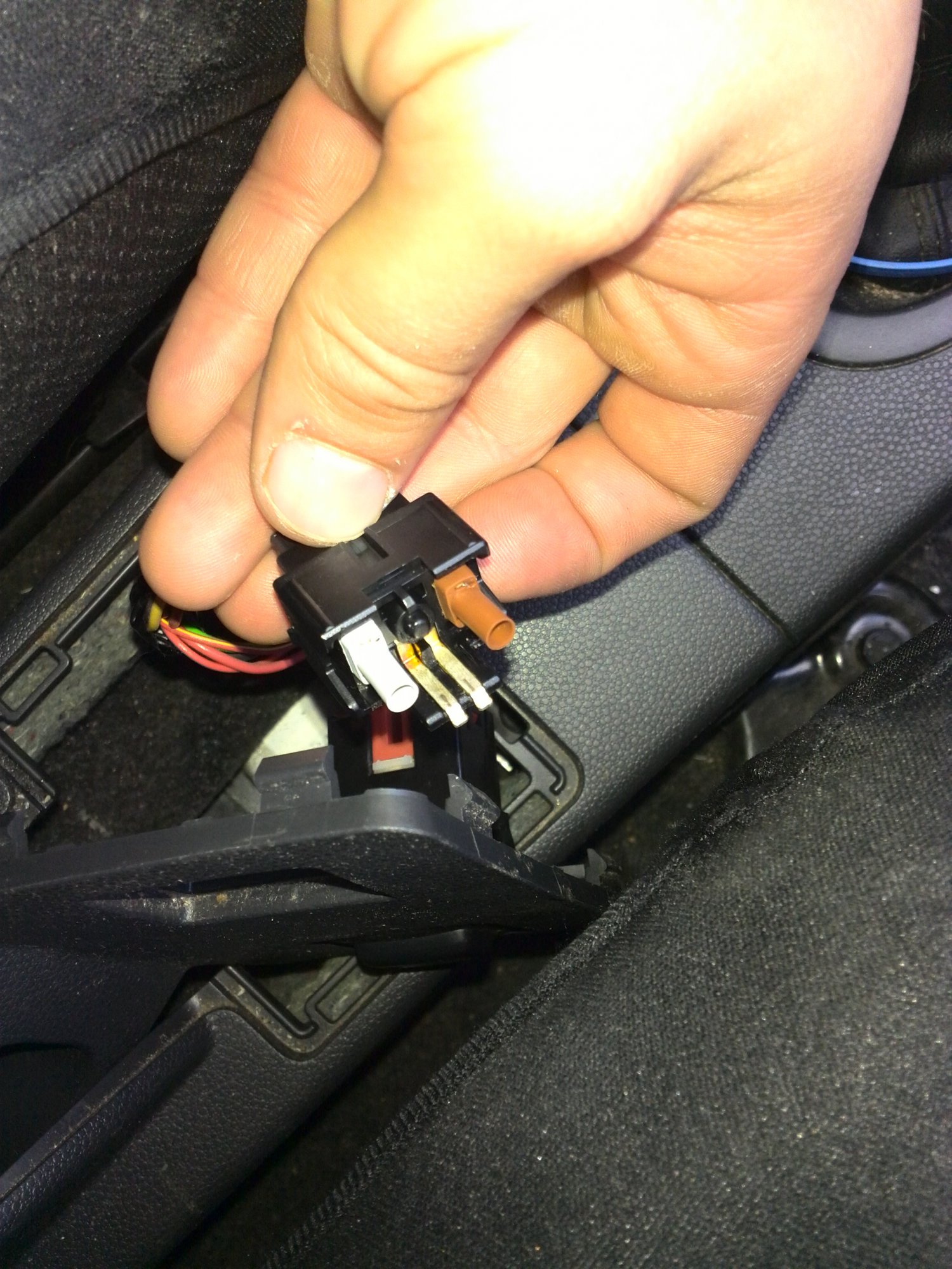

Либо ты занимаешься этим вопросом - вынимаешь кнопку и едешь с ней в магазин.
Либо ты собираешь все назад и забываешь про это.
Если исходить из слов Сашки-читера:
ВОобщем мне друг нашел такие хитрые лампочки я их хитро изогнул и воткнул обратно! вообщем сейчас перегорела вторая лампочка в кнопке и тепепрь они у меня не красные а белые.
то вопрос вполне решаемый через ЧипДип.
Более я не припомню, чтоб тут эта тема обсуждалась.
В магазине на Беговой был продавец-ридиотехник очень толковый, в возрасте дядя. Мне не раз помогал подбирать всякие элементы. Незнаю как в других магазинах.

Вопрос решился. Лампочки обычные, 3мм кажется, купил в автомагазине плюс колпачки к ней, итого 30р. Меняется легко, главное безболезненно достать лампочку, не порвав цоколь. Оказывается все просто. Жаль, что в магазинах некомпетентные продавцы работают. Ни в одном из них никто даже и не сказал, что там обычные лампочки, а не диод.

Just vasya, я правильно понял, что Вы купили лампочку не точь-в-точь?
Родная что - вынимается из резинки? Там же вроде отформованны выводы лампочки...
Родную прям с резинкой без шансов купить?
И она точно нитиевая, а не диодная?
Заранее спасибо
Just vasya
3 Август 2013
Калуга
Suzuki Ignis 1.3 МКПП 2007г.
Лампочка не точь-в-точь.
Родная вынимается из резинки. Да и резинки эти продаются. Лампочка нитиевая.
