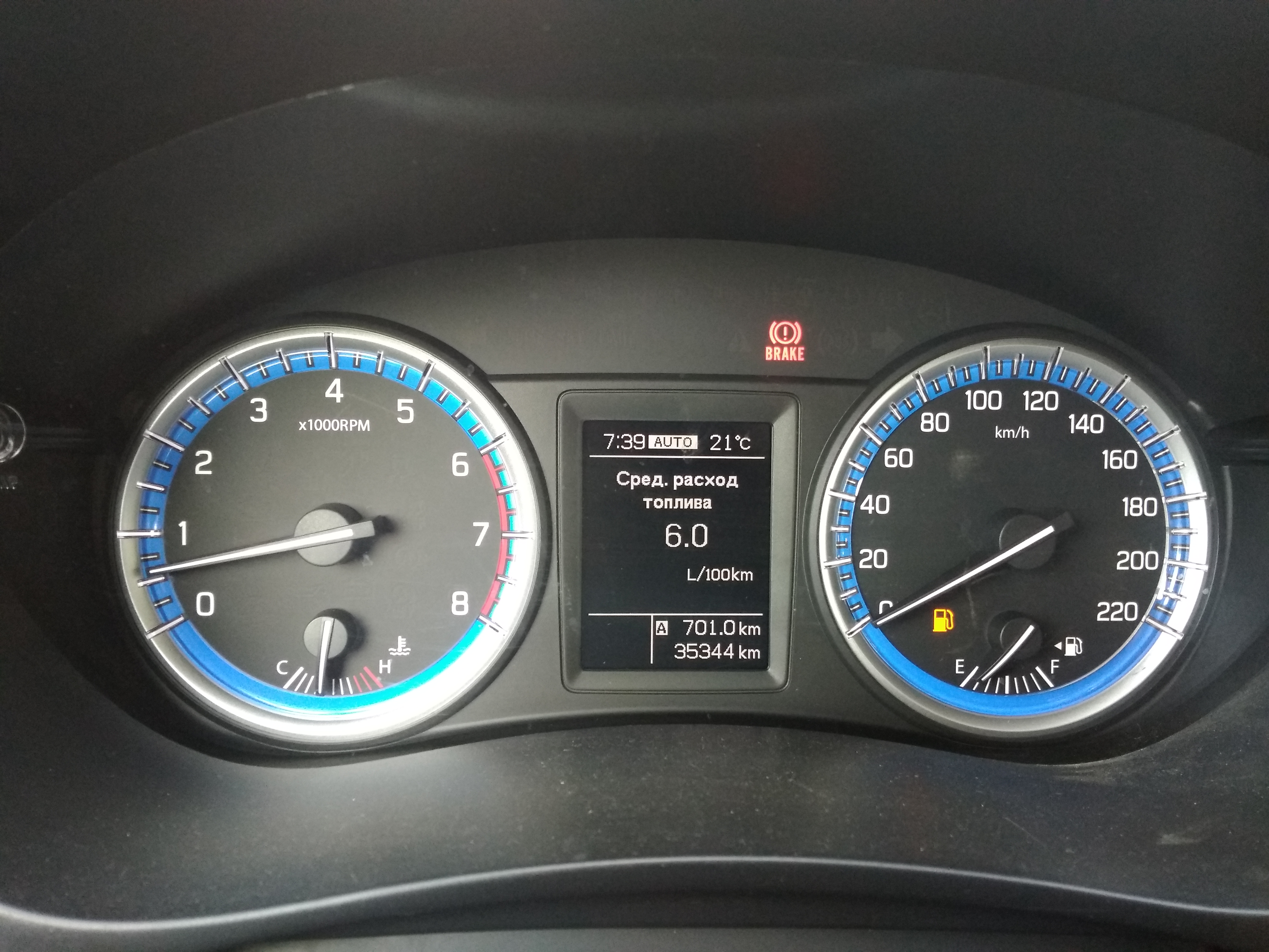

Рожитцу не заметили? Понятно, что 4вд расход больше. Только почему то у всех фото где расход меньше 6 светится AUTO. Или нам что не договаривают? Про скорость то же не так однозначно. У меня при средней 95 расход на трассе 7,2. При средней 65 км/ч расход 5,9. Но когда нужно проехать более 1000 км такую скорость не хватает сил ждать
