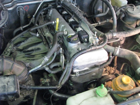

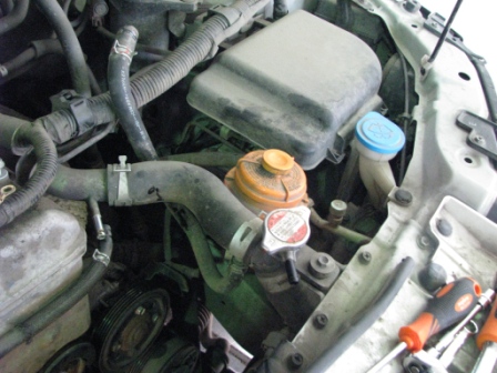

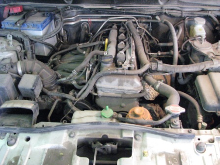

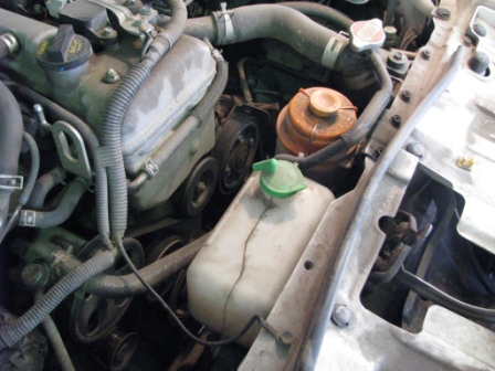

    Снимаем расширительный бачок системы охлаждения (самое простое), отсоединяем шланг от насоса гидроусилителя к бачку гидроусилителя, снимаем бачок гидроусилителя вместе со шлангами, заводим снизу через толстый шланг системы охлаждения вытаскиваем вверх и он сам заклинивается и больше не мешает. Свободную трубку гидро усилителя надо заткнуть чем-то непромокаемым, а то намучался с тряпочками, постоянно капало.

  10. Арсентич
    19 июл 2007
    Ответ: Замена цепи на Гранд Витаре 2007 2,0 Опыт!
    Получаем пространство достаточное для демонтажа цепи!

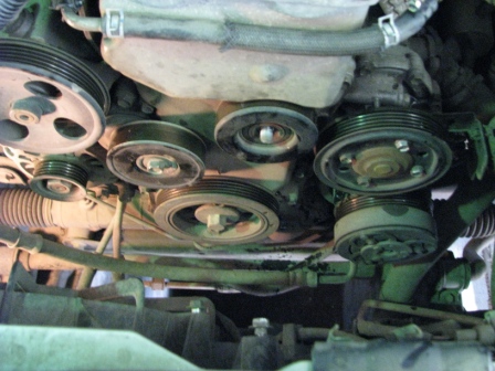

    Приступаем к снятию шкивов коленвала и помпы, и натяжных роликов.

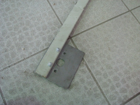

    Для снятия шкива коленвала надо изготовить приспособление для его фиксации.
    Потратил 1 час работы. Отверстие по центру свободнее головки на 19, малые отверстия под болт М8, расстояние между малыми отверстиями 73мм, сталь 3 мм, рычаг любой.
    Открутить без него болт с моментом 150 н.м нереально!!!!!

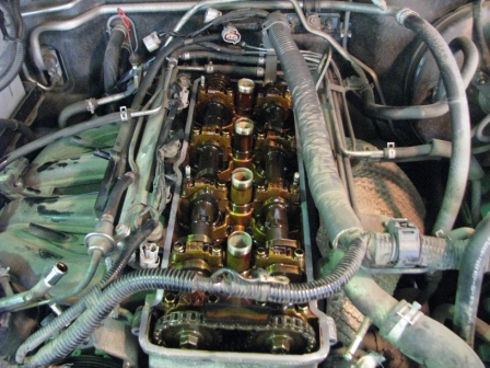

    Аккуратно отсоединям катушки зажигания, отводим провода, откручиваем катуши, вынимаем, складываем. Свечи можно не вынимать, но все вытащил и почистил металлической щеткой.

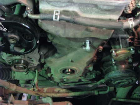

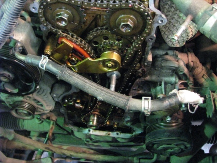

    Снимает натяжитель ремня (классная штука, снятие ремня 3 секунды). Выкручиваем все болты (много) и одну гайку крышки цепей ГРМ. Главная засада трубка системы охлаждения перед крышкой цепей ГРМ, она не дает ее снимать (на фото видно). Прикольно, что приварена она к уху подъема двигателя. Для освобождения уха пришлось открутить насос гидроусилителя через отверстия в шкиве. Правда все равно трубку пришлось подгибать. Не забудьте снять 2 болта крепления крышки к поддону масляному.
    Снимается тяжело, стоит на герметике и 2 штифтах. Сняли!!!

    Дальше все просто! Действем по книге, снимаем натяжители, успокоители, цепи, шестеренки, оцениваем состояние. К сожалению износа практически нигде не было, даже немного разочаровался. Длина большой цепи новой и старой не отличалась, а коротка была на 1 мм длиннее новой. Поменял всё, что купил. Повторюсь - цепь малая , цепь большая , успокоитель и натяжитель длинной цепи, успокоитель малой цепи, манжету коленвала в крышке. Следите за шпонкой коленвала, слетает и падает на раз. Все собрал по всем меткам описанным в книге. Все просто. Читайте!!!
